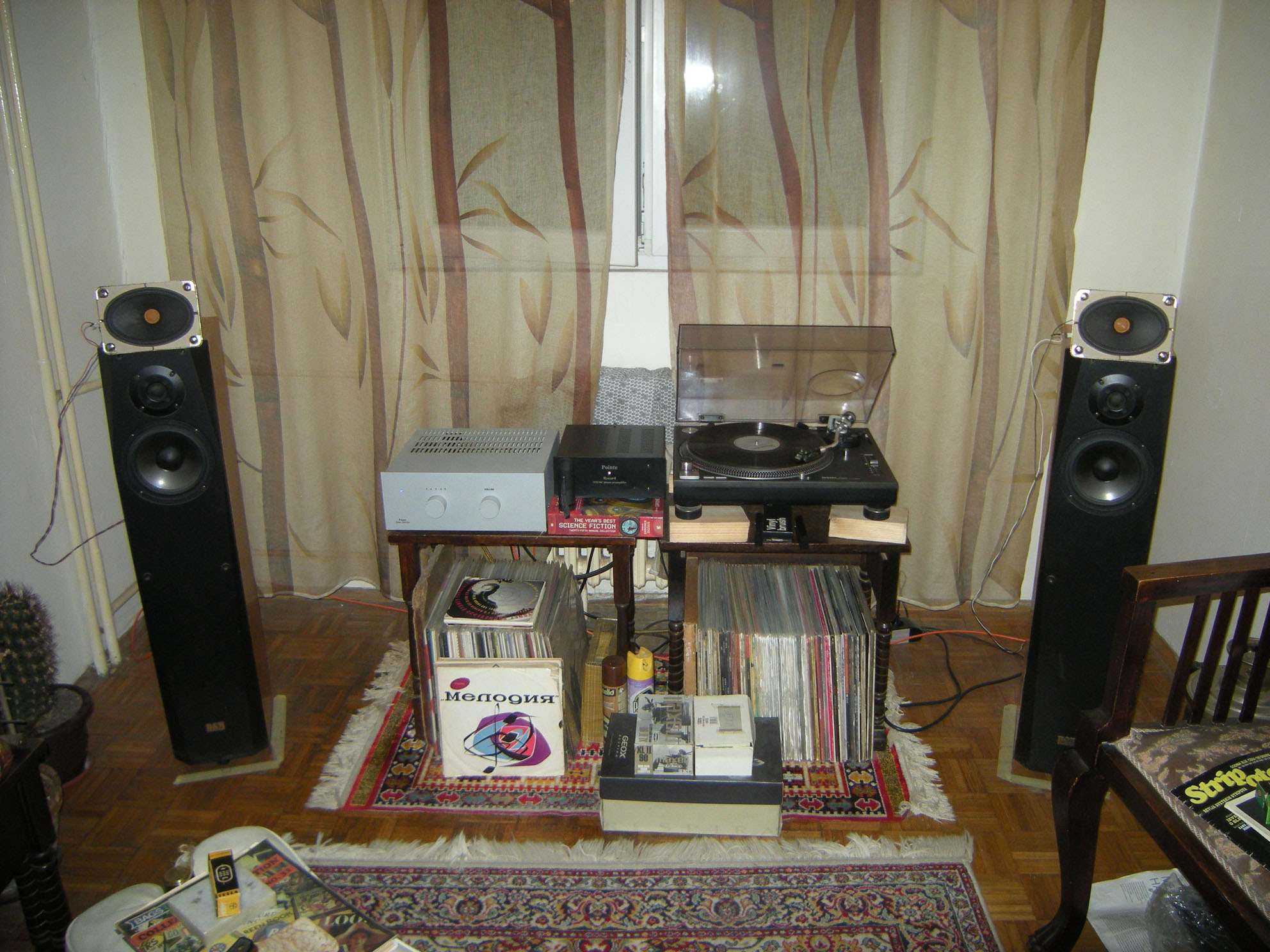

krca44 271 Napisano Mart 22, 2020 Share #23 Napisano Mart 22, 2020 Pre nego sto zalemim i montiram u kartonsku kutiju od A4 tabaka ovako sam napravio... nadam se da je ispravna zamisao Link do poruke Podeli na ovim sajtovima

Pchelac 222 Napisano Mart 22, 2020 Share #27 Napisano Mart 22, 2020 Krco, jesam li shvatio dobro...ti si samo dodao 8omsku Iskru kao visokotonac odfikaren condom na nekih 11KHz... nisi iskljucio postojeci visokotonac? Kako ti zvuci? Link do poruke Podeli na ovim sajtovima
krca44 271 Napisano Mart 22, 2020 Share #28 Napisano Mart 22, 2020 pre 21 minuta, Pchelac reče Krco, jesam li shvatio dobro...ti si samo dodao 8omsku Iskru kao visokotonac odfikaren condom na nekih 11KHz... nisi iskljucio postojeci visokotonac? Kako ti zvuci? Da samo tako dodao. Malo glasnije od postojeceg ali taman da malo otvori zvuk koliko mi je trebalo. Dodatno Iskra je na boljoj visini pa mislim da i to ima neke veze. Uglavnom lepo sam se iznenadio. P.S. Mozda bi neko iskusniji u ovim igrarijama rekao da treba jos malo izbalansirati ceo spektar ali za jedno popodne meni je ovo odlicno. Link do poruke Podeli na ovim sajtovima
Pchelac 222 Napisano Mart 22, 2020 Share #29 Napisano Mart 22, 2020 Ja cu probati Iskru umesto Visatona... Link do poruke Podeli na ovim sajtovima
Mentok 262 Napisano Mart 22, 2020 Share #30 Napisano Mart 22, 2020 to neki BM zvucnici i neki Pointe amp ? Link do poruke Podeli na ovim sajtovima
krca44 271 Napisano Mart 22, 2020 Share #31 Napisano Mart 22, 2020 pre 22 minuta, Mentok reče BM zvucnici i neki Pointe amp ? BM AP17, osnovni podnostojeci i Pointe Sima Jubilee EL84 PP, pored je isto Pointe phono u crnoj kutiji. Gram je 1210 i Shure V15/3. vladd je reagovao/la na ovo 1 Link do poruke Podeli na ovim sajtovima
Mentok 262 Napisano Mart 22, 2020 Share #32 Napisano Mart 22, 2020 sluso sam Simu nekog mk2 cini mi se, nije bio jubilee. odlican amp a bash bash su jeftini bili svojevremeno po oglasima. steta sto nisam capio jedan dok ih je bilo. a BM, slusao sam one neke slicne ali musette, ti su kao skuplji model sa boljim audax drajverima, sta znam meni ono lepo svira ali nekako ko da nema srednjih. Ja bih tu ugasio taj visoki pa rezao tu iskru nize sa skretnicom, a mozda da nekako montiras iskre uspravno sa strane od midbassica da budu blize centri iskre i bassa. dodushe ne znam koliko je to BEZBEDNO s obzirom da su iskre samo 3 wata, doduse i taj Sima ima samo 2x15 wati, to najbolje Zen zna sigurno oce li se spaliti ako se pojaca. Link do poruke Podeli na ovim sajtovima
krca44 271 Napisano Mart 22, 2020 Share #33 Napisano Mart 22, 2020 Meni je ova Iskra vise otvorila sredinu nego visinu ili taj prelaz ka visini, nije da se cuju samo cinele - ili je bar moja percepcija takva. Sta sam tacno uradio nemam pojma, to sad citam sta pisete BM i phono i Shure svi pomalo vuku na zatvoreniji prelaz iz sredine u visinu. Link do poruke Podeli na ovim sajtovima
Mentok 262 Napisano Mart 22, 2020 Share #34 Napisano Mart 22, 2020 pa okej, ta iskra je verovatno dooosta osetljivija od tog visokotonca, pa ipak dodaje i sredine iako je srezana kondom, ipak je to samo skretnica 3db, a zbog oblika i velicine verujem da ne ide previsoko pa ne smara sa visokima, tako da.... ima smisla valjda bitno je da se tebi svidja zvuk krca44 je reagovao/la na ovo 1 Link do poruke Podeli na ovim sajtovima
Mentok 262 Napisano Mart 22, 2020 Share #35 Napisano Mart 22, 2020 doduse, ko zna sta se tu sad sve desava sa fazama, ali bolje o tome da i ne razmisljas Link do poruke Podeli na ovim sajtovima
krca44 271 Napisano Mart 22, 2020 Share #36 Napisano Mart 22, 2020 Meni se cini da je osetljivija ali da nije dominantna. Sa fazama ko zna, ne znam ni kakvu impedansu tacno vidi pojacalo posto sam signal za Iskru uzeo sa zvucnickih konektora.... ali radi ok sto kazes meni se svidja. Link do poruke Podeli na ovim sajtovima
NIXIE 1942 Napisano Mart 22, 2020 Share #37 Napisano Mart 22, 2020 Probaj manji konenzator, 0.47uF recimo. Takođe može i neki otpornik na red sa Iskrom. Možeš se igrati danima. Kakav je efekat kad kontra okreneš Iskre prema zidu? Takođe Iskra može biti u fazi i kontrafazi sa BM. Samo Iskre vežeš kontra na BM kleme, minus na plus i obrnuto. Imaš lampaša 15W, nema opasnosti od pregorevanja Iskri, neće da dobiju ni 1W realno nikad. Link do poruke Podeli na ovim sajtovima
krca44 271 Napisano Mart 22, 2020 Share #38 Napisano Mart 22, 2020 pre 7 minuta, NIXIE reče Probaj manji konenzator, 0.47uF recimo Mozda ako mi je ostalo dovoljno Wima od 100n da napakujem vrednost al' sumnjam, nemam pri ruci trenutno 0,47. Nisam jos probao da okrenem, to cu sutra, ovako sad uglavnom radi cistije tj. najveci uticaj je da se srednji cuju cistije, zvucna slika ukupno nije drasticno izmenjena... . Imam da se igram narednih dana, sigurno. Link do poruke Podeli na ovim sajtovima
