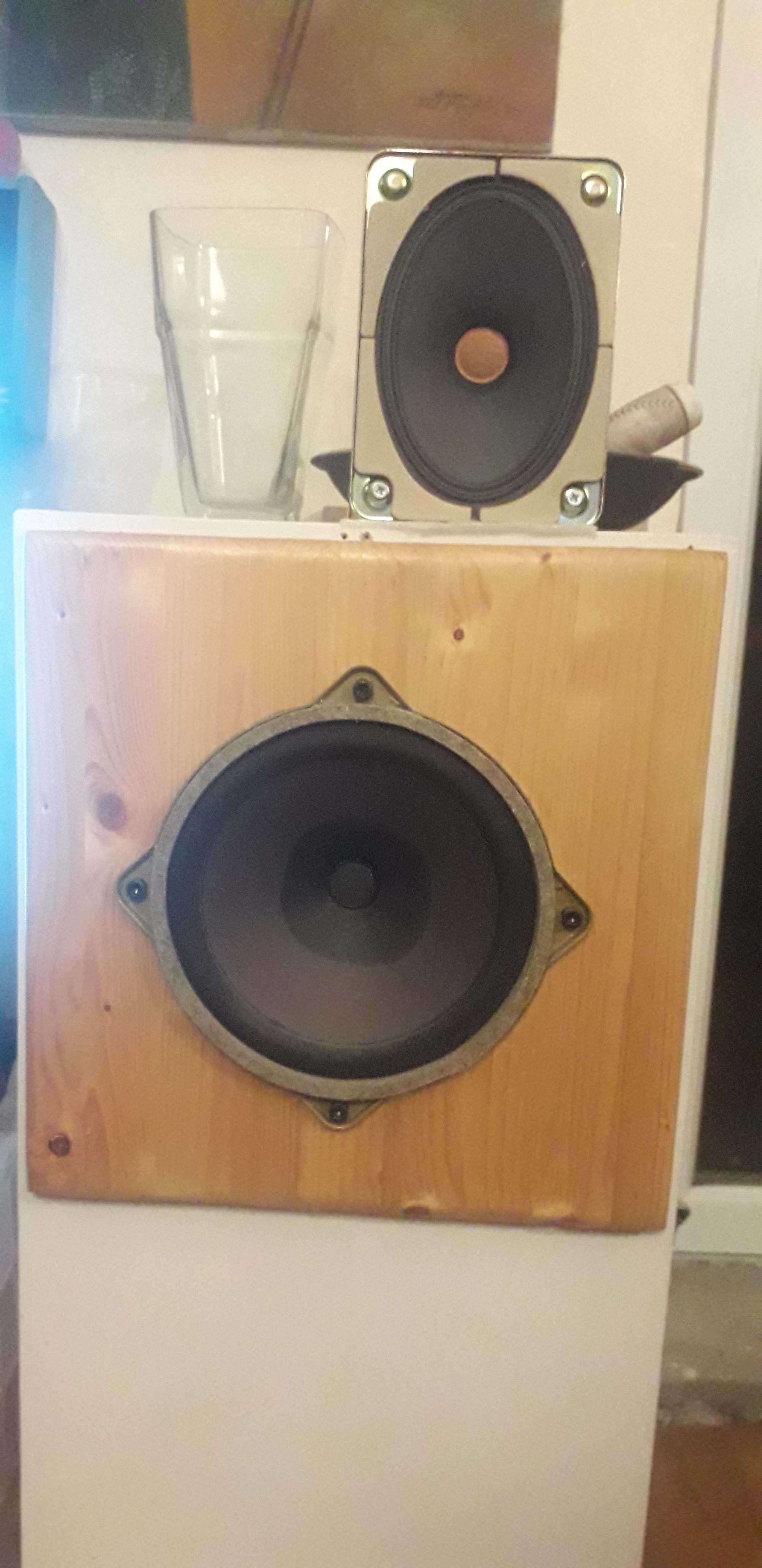

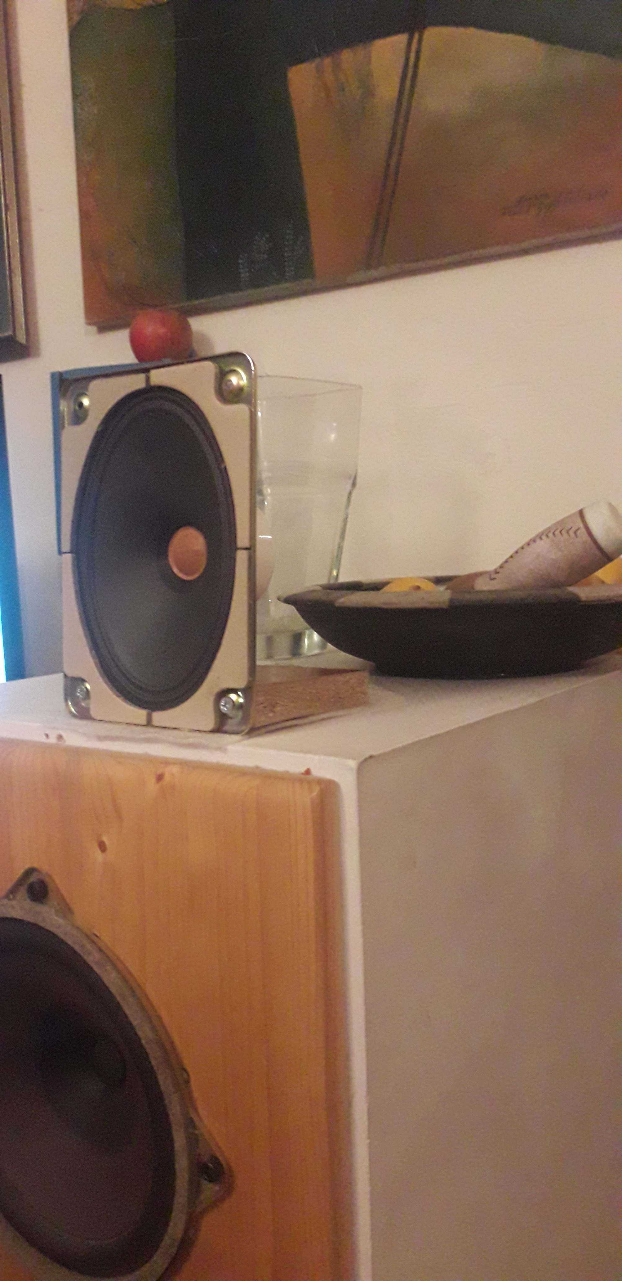

Moze i ovako... beam-uju mnogo vise od onog tweetera, ali u sweet spotu je zvuk lep...i da , sada maalo vuce ceo balans ka srednjim tonovima...  ja sam ionako planirao da ih probam sa onlm 12" ticom, 2 iskre vezane serijski za 8Ohm i odrezane malo nize -1200Hz npr, plus tweeter izmedju njih i odfikaren visoko... samo bez merenja sve je ovo nagadjanje hebiga ...a merenja posle corone, naravno...

Pavo , a da ti njega polegnes, duza osa elipse vodoravno
ce ti se usvituje siri spot

Pa, ne znam bas... problem je najveci po visini, tj kad ustanem nema visokih, kao i sa jos nekim fullrangerima koje sam probao...

pa dobro , nadji kompromis - os ustajati ol se muljati levo desno po trosedu

Svijetu se ne moze ugooditi...stara pripovetka...sve vise razmisljam o nekoj omnidirectional koncepciji.?
