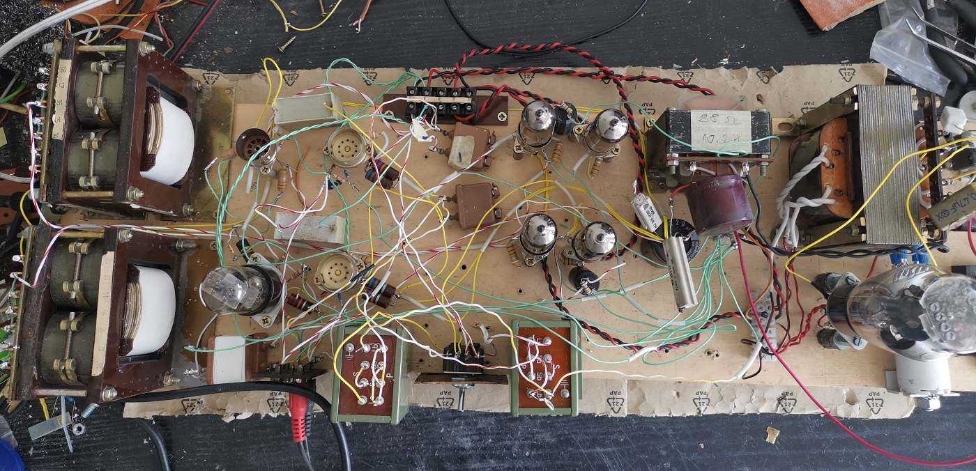

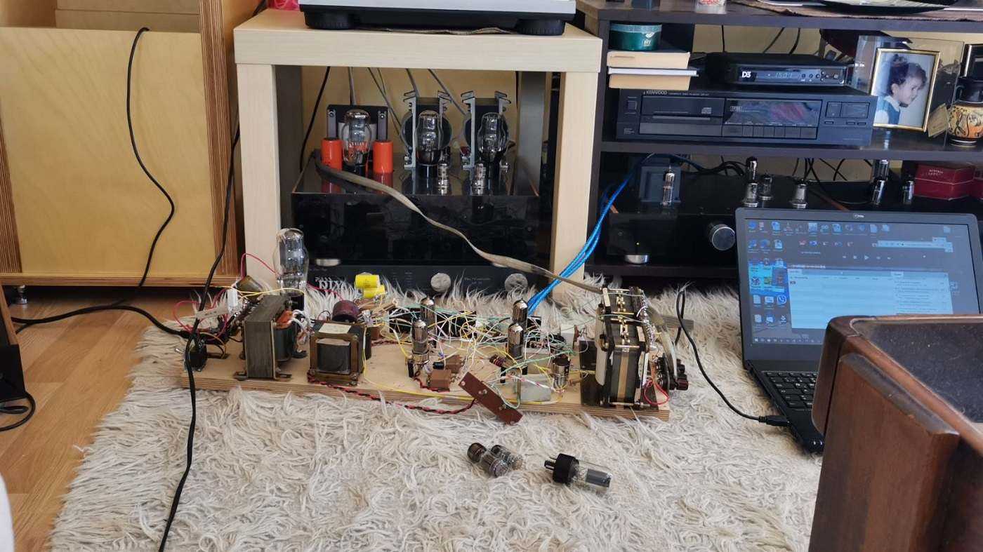

djmilicic Napisano April 11, 2020 Autor #90 Napisano April 11, 2020 Vikend posvećen isprobavanju raznih driver lanpi. Radi i kao SPUD u triodi i UL, ali fali mu malko gaina. U razmatranje uzete ECC88, E88CC, Cca, 6N23P, 6N6P, 6N8S, 6E5P. Početak obećava. 2a3 and Lemić je reagovao/la na ovo 1 1

djmilicic Napisano April 11, 2020 Autor #93 Napisano April 11, 2020 Триода драјвер, ултралинеар као опција јер има мало оштрије високе. Значи, ићи ће и излаз у триоду.

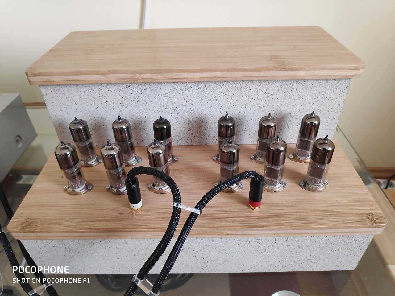

MARSAUDIO Napisano April 13, 2020 #96 Napisano April 13, 2020 On 11.4.2020. at 22:44, чика-Брка reče bias na izlaznoj 6E5 kako rece Djole je -4V. ako sam ga dobro razumeo. shodno tome, vrlo lako se overdrajvuje. nazalost. Ja sam dobio gain sa stepup trafotom 1:3. Prošlu godinu sam napravio 6 x 6E5P u paraleli (caa 9W). Na ulazu stepup. Izlazni je 600:8 (Ogonowski C jezgro za babuško). NIXIE je reagovao/la na ovo 1

djmilicic Napisano April 14, 2020 Autor #101 Napisano April 14, 2020 @MARSAUDIO Hvala na ideji. Turio sam Iskrine trafoe (1:2). Možda preživim i sa njima.
MARSAUDIO Napisano April 14, 2020 #102 Napisano April 14, 2020 pre 20 časa, dunavko reče marsaudio,jesi li ostarivao pa uparivao cevi? Nisam uparivao, radna tačka (kalkulacija, simulacija LTSpice) za jednu lampu je 265V/40mA - to je nešto više od 10W. Kad sam merio, razlika između kanala je 2mA - 234mA prema 232mA.

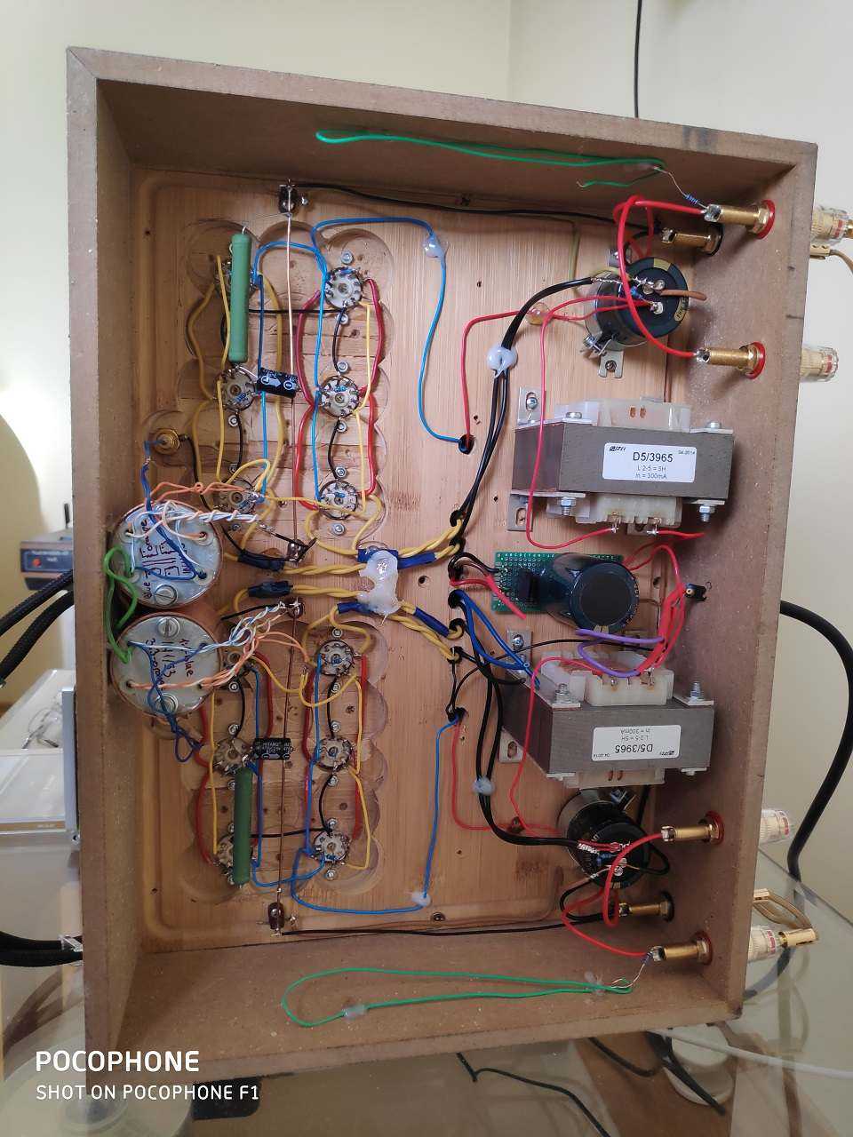

djmilicic Napisano April 20, 2020 Autor #105 Napisano April 20, 2020 Preobraćeno u SEP. mutayu and NIXIE je reagovao/la na ovo 1 1

djmilicic Napisano April 20, 2020 Autor #109 Napisano April 20, 2020 pre 12 minuta, dunavko reče zbog tezine.voditi racuna da fosna bude od rezonantnog drveta Vodio sam se upravo suprotnim stavovima. Šper, unakrsno slagan, ima sposobnost da umrtvi rezonancu u čujnom delu spektra i tako smanji interferencu sa ulaznim signalom, odnosno što vernije da prenese zvučnu sliku do slušaoca.
