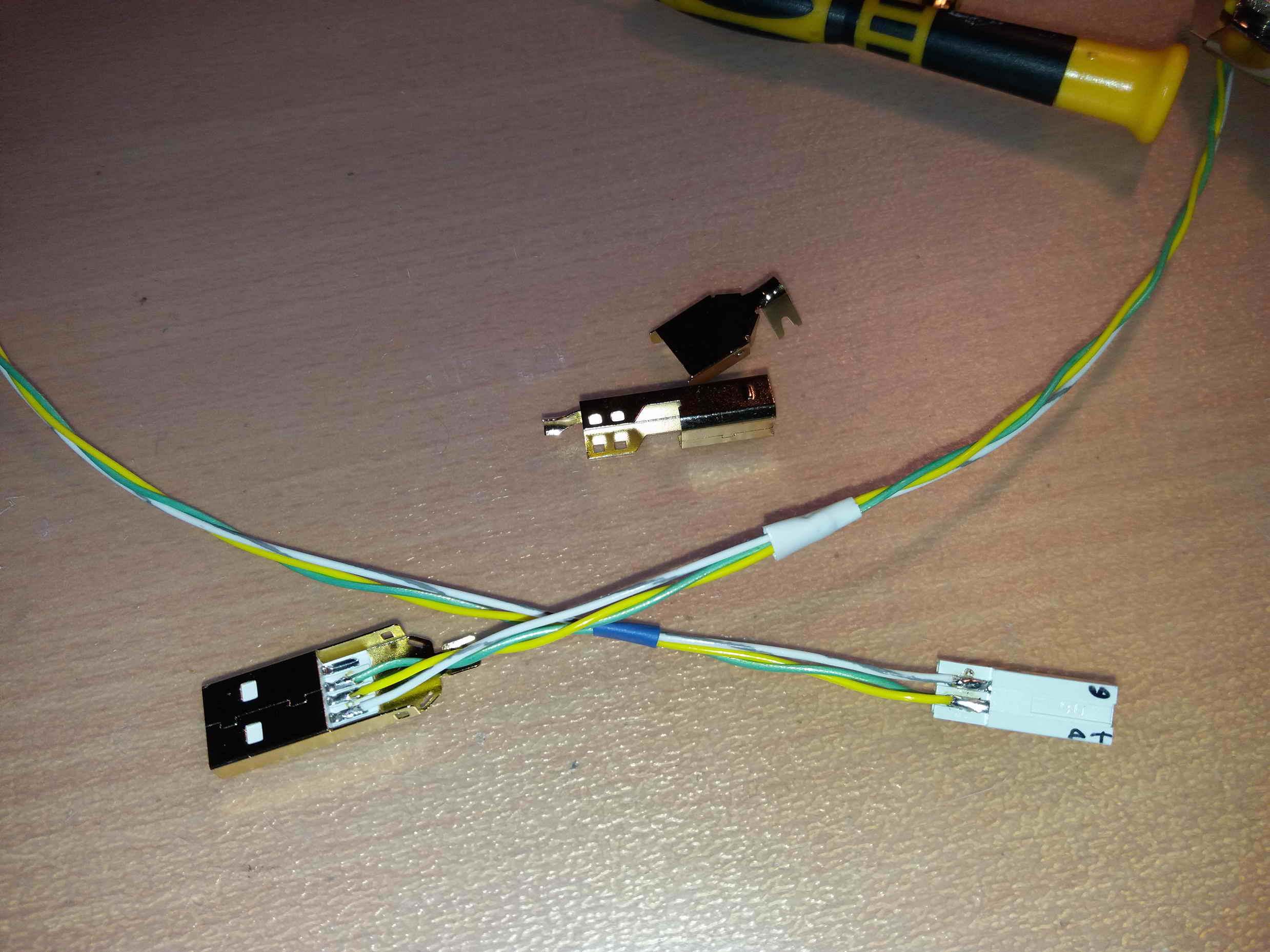

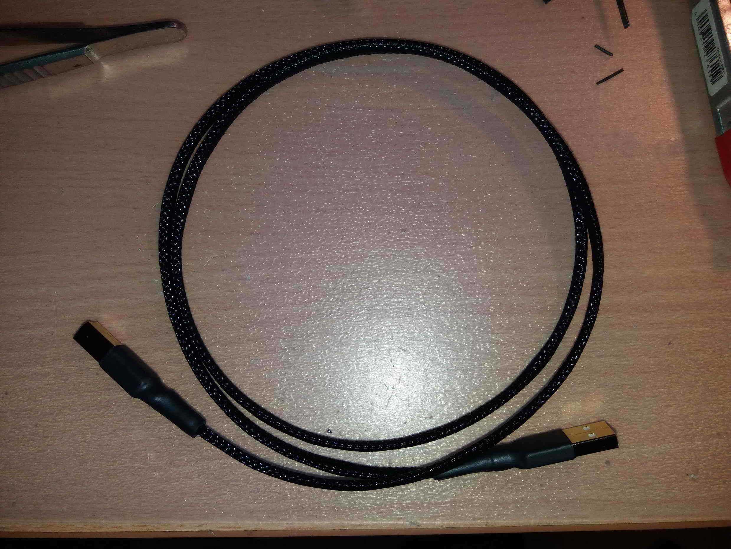

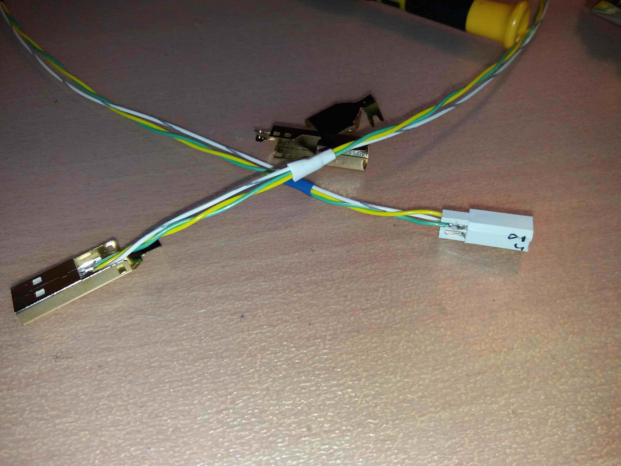

Evo par slika USB kablića od Dunavkovih žica. Rasturao sam probni primerak od golih žica da navučem snake skin i termo bužir, pa sam uslikao.
Teflonsku cevčicu sam namerno preskočio, dovoljo je čvrsto ovako i vrlo fleksibilno.
Kome se DAC napaja iz PC, nek doda još jednu žicu za +5V i uplete je sa GND žicom, tako da idu dve parice od A do B konektora, signal i napajanje.
Žice su svaka 0,33mm2 preseka, bakarne lisnaste posrebrene sa teflonskom izolacijom.

21 minutes ago, djmilicic said:
Thnx, upravo sam hteo da uputim moleban za slike izvedbe
Samo da dodam, na mestu gde konektor steže žicu stavio sam dva termo bužira. Još na tri mesta sam fiksirao žice kratkim parčićima termo bužira. Na kraju svega, u sam konektor uvek ubacim komade izolacije isečene od širokog termo bužira, jako su blizu kontakti i metalni deo konektora, da ne razmišljam da li će nešto da se prespoji.
Ovaj kabal sa slike jel to moj ili :-)
