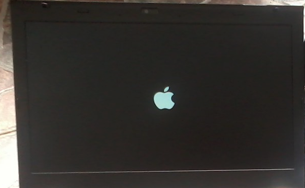

Uspeo sam i G50-70 Lenovo BIOS logo da promenim u Apple Logo .;):D
Uputstvo je slično kao prvi post.
Potreban je program  H2OEZE Version 100.00.02.13 .
https://www81.zippyshare.com/v/xiZdTQ5P/file.html
Logo je u TGA formatu.
pre nego što se odradi
On 1/29/2020 at 1:24 PM, Mikorist said:
fptw.exe -f bios.bin -bios
iz prvog posta. Otvori se bios.bin sa H2OEZE
Ode se na stavku Logo - nađe Logo u TGA formatu i ubaci druga sličica.
Posle toga sačuva kao bios.bin i flešuje sa gornjom komandom.
Ovo je rezultat

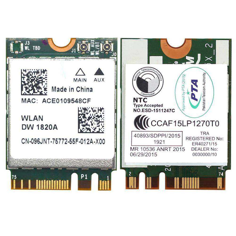

i ove kartice nemaju da se nađu u EU - mora iz Kine da se nabavljaju.
Ja sam konkretno ovu poručio.
@Mikorist Kolega, pored ovog uredjaja posedujem MacBook Air 2015" na kome sam skinuo Official image sa play stora. Zatim isti image fajl verifikovao i nabacio na flesku uz pomoc Unibeast-a, a posle brojnih neuspesnih pokusaja  i preko terminala -create install media. Fajl sam dva puta skidao i brisao, tako da bih tu opciju eliminisao. Bios sam lepo podesio vise puta resetovao i podesavao i sa tim je sve u redu. Fleska je u Usb 2.0, wifi kartica je disable u biosu, fleska je uefi. Sustinski kext fajlovi su na broju a i config plist je editovan bas za t420 (t520 ima samo veci ekran). Eksterna grafika je ugasena, virtudelizacija takodje, sata controller je u ahci modu. U prevodu svebje kako treba a nista ne radi.
16 hours ago, Mikorist said:
Dell     DW1820A6      NGFF/M.2    14e4-43a3   BCM4350      A/B/G/N/AC  N  N  N   N   Y  Y    ?    Expected OOB
NAPOMENA.
Ima još jedna BITNA CAKA:
DW1820A ima tri verzije, CN-0VW3T3, CN-096JNT i CN-08PKF4.
DW1820A - CN-096JNT radi jedino OOB.
Ostale imaju probleme. Hoće da uspore sistem -bilo da je uključena kartica u BIOS ili ne- teško se namešta BT i sl... Tako da jedna ista kartica može da ima različitu podverziju čipa - što je na hakintošu problem ili nije .
Dakle mora tačno da se zna šta se radi. Inače NIŠTA:D
