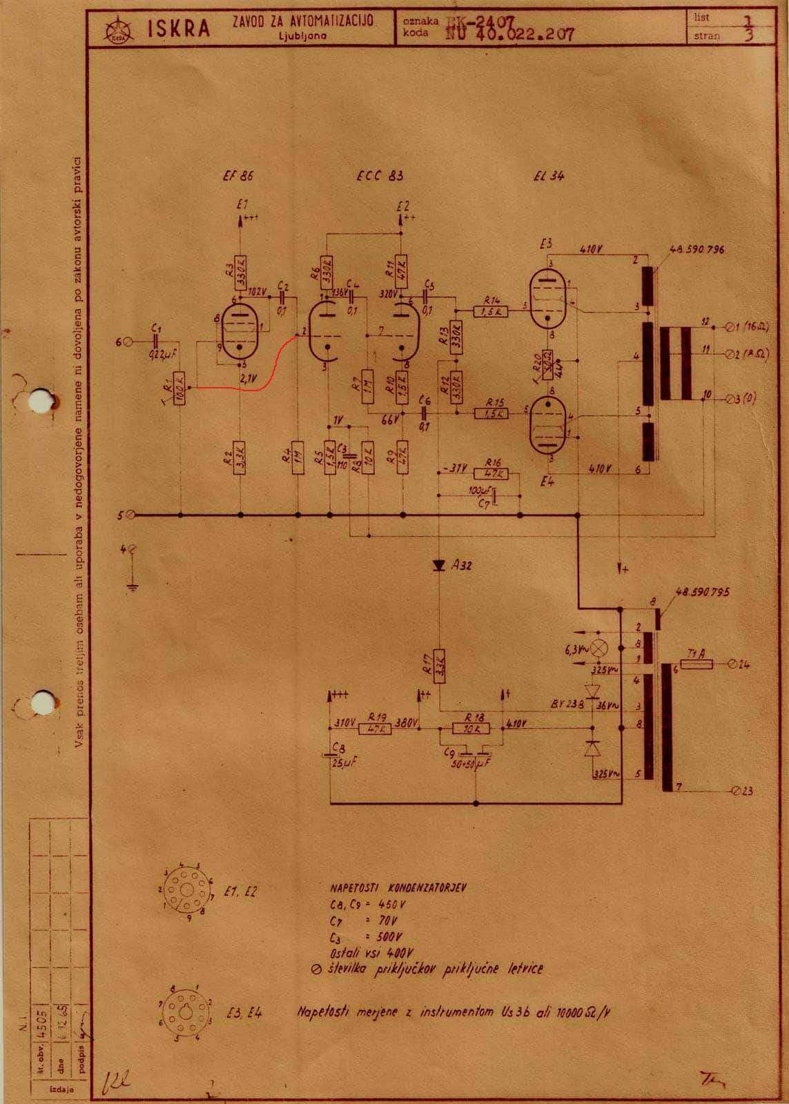

BANAT Napisano Januar 26, 2020 #5 Napisano Januar 26, 2020 Po mom misljenju a sa obzirom da si ogranicen kolicinom ulaznih lampi ovo bi trebalo da svira savim OK , sema je delimicno bazirana na ISKRA pojacalima snage , prva polovina Ecc 81(82) je naponski pojacavac , u katodu se dovodi neg.povratna sprega , druga polovina je obrtac faze , izlazni PP stepen radi dobrim delom u klasi A i vezan je pentodno. vladd and John Coltrane je reagovao/la na ovo 2

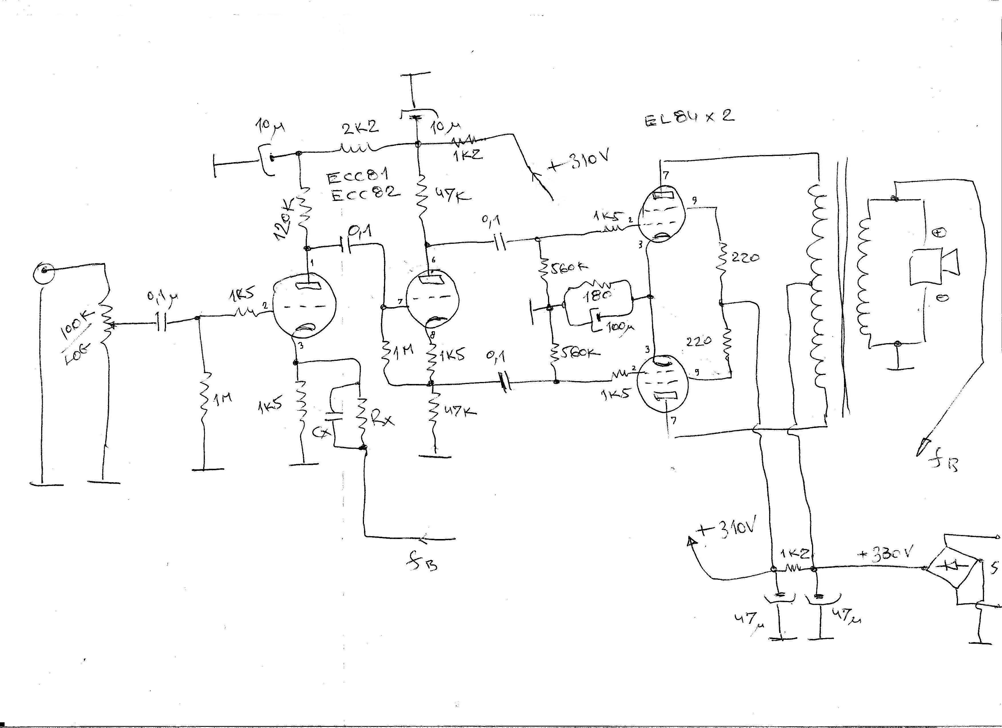

BANAT Napisano Januar 28, 2020 #8 Napisano Januar 28, 2020 Kolegione Coltrane 6AN8A nije za ovakovo pojacalo sa izlaznim trafom , licno mi se nikada nije dopadao zvuk te pentode na ulazu u kombinaciji sa triodom u obrtacu , tu lampu sacuvaj za neki omanji Futterman OTL jer tu sija kvalitetom , Ecc85 nije losa ali probaj Ecc82 jer je mnogo linearnija , na drugom mestu je Ecc81 koja isto nije losa , sad dali je opticka varka ali na tvom snimku rekao bih da su katode mnogo narandzaste boje (pregrejane) , premeri ~ napon grejanja direktno na postoljima , on treba da bude u rangu 6 - 6,3 V~ max. za dug vek lampi . daj komplet semu sa naponima jer mi nisu jasne te zenerice u G2 i koji je taj drum n bass band sto sviri ? , odlicno zvuci !
John Coltrane Napisano Januar 28, 2020 Autor #10 Napisano Januar 28, 2020 4 hours ago, чика-Брка said: ako budes hteo zvuk SE na PP pojacalu dacu ti semu za self split. Čika Brko tu tvoju šemu koju si objavljivao sam već sačuvao, jedino ako imaš neku drugu a self split je isto u planu 3 hours ago, BANAT said: sad dali je opticka varka ali na tvom snimku rekao bih da su katode mnogo narandzaste boje (pregrejane) , premeri ~ napon grejanja direktno na postoljima , on treba da bude u rangu 6 - 6,3 V~ max. za dug vek lampi . kolegone imaš oštro oko merio sam samo na izlaznim lampama i tamo je 6,3V a na ececejkama je 6,5 jer sam uradio dva namotaja za grejanje, možda je trebalo navojak manje da motam turiću otpornik kad budem prepravio za ecc82 zenerke stavio onako jer sam ih imao, evo šeme valjda sam sve upisao Što se tiče basotonova, ima gi dosta a biće i više kad promenim kolonki, ipak je ovih 85dB malo za ovakvo pojacalce BANAT je reagovao/la na ovo 1
BANAT Napisano Januar 28, 2020 #11 Napisano Januar 28, 2020 - mislim da te zenerke nemaju neku znacajnu ulogu , mozes ih zamentiti sa 2x220R/1W otporima - probaj da dodas u paralelu sa 1K katodnim otporom ulazne triode paralelno jedan elektrolit od recimo 47 -100 uF pa poslusaj razliku , btw , cini mi se da to pojacalce dosta solidno tera te magnetostate .
dunavko Napisano Januar 29, 2020 #12 Napisano Januar 29, 2020 lose si uradio spoj za zenerkama,fali otpor?izbaci zenerke stavi R-banat.iako nema mnogo veze izlazni tr. je mogao manji (225 kv.cm? za pp el84) isto kaze banat bez backe,dva kon. u katodu,jedan el. i nesto dobro ne vidim na obrtacu f .raspodelu napona,jel' to tacno.
BANAT Napisano Januar 29, 2020 #13 Napisano Januar 29, 2020 4 hours ago, dunavko said: lose si uradio spoj za zenerkama,fali otpor?izbaci zenerke stavi R-banat.iako nema mnogo veze izlazni tr. je mogao manji (225 kv.cm? za pp el84) isto kaze banat bez backe,dva kon. u katodu,jedan el. i nesto dobro ne vidim na obrtacu f .raspodelu napona,jel' to tacno. Slazem se , te zenerke treba zameniti otporima , isto tako mislim da su ti izlazni trafoi malo veci , ali i sami mrezni trafoi tako da vremenom tu mesto 84-ki u izlazu mogu da se ubace recimo 6V6 ili pak 6P3C .
John Coltrane Napisano Januar 29, 2020 Autor #14 Napisano Januar 29, 2020 Na g2 napon preko zenerke će biti manji od anodnog za toliko koliko je dioda napravljena u ovom slučaju je to 22V, a to će da bude u svakom slučaju bez obzira koliko rešetka vuče struju za razliku od otpornika što ne može da škodi. Što se tiče trafoa nekako volem da budu nagoja uglavnom po čika Turneru Uglavnom dobro to radi sad sam ubacio ECC81 rft na ulaz, bilo je bitno baš trafoi da se probaju a sa šemama mož se igramo e pa mali je napon za neke jače lampe a struje ima kolko oćeš, probao sa sijalicom od 100W i ne pada napon na ispravljaču, zica je 0,5 djmilicic and bnb je reagovao/la na ovo 2
