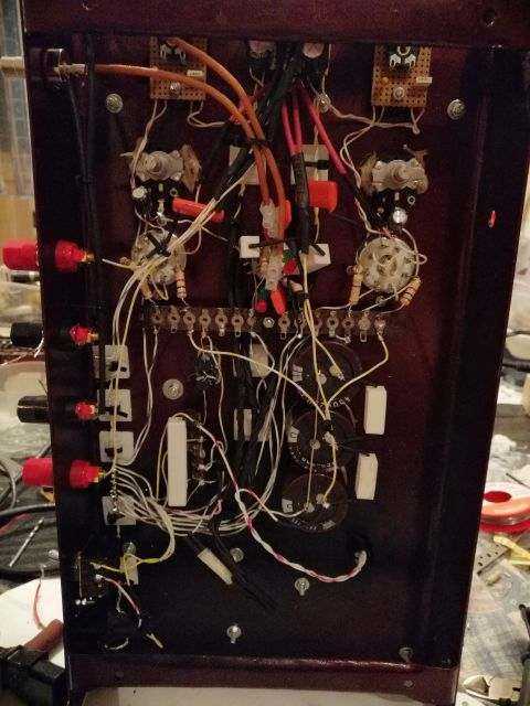

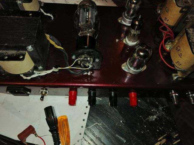

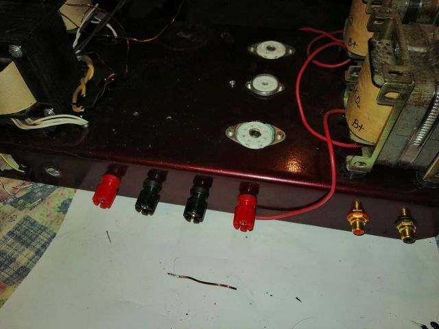

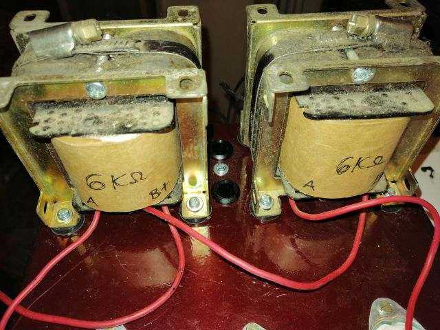

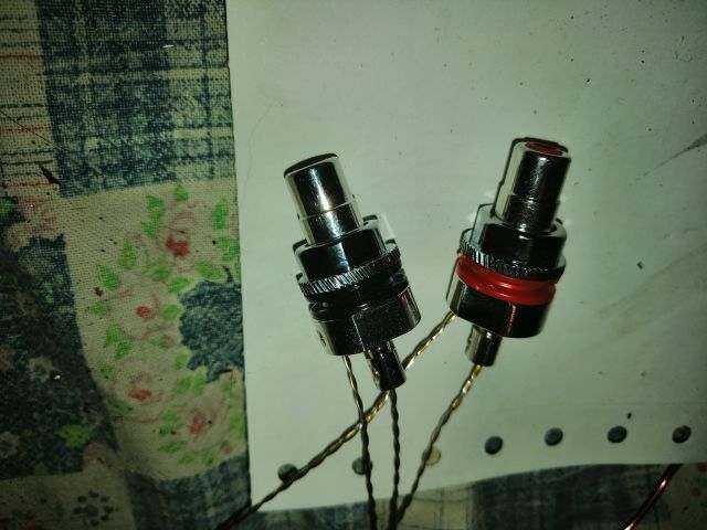

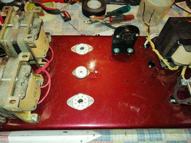

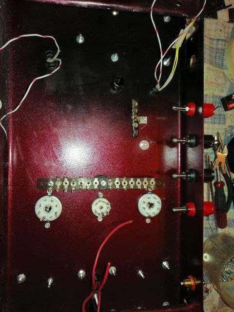

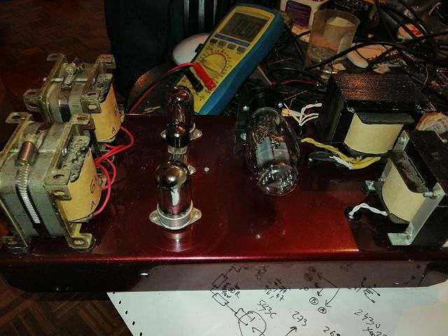

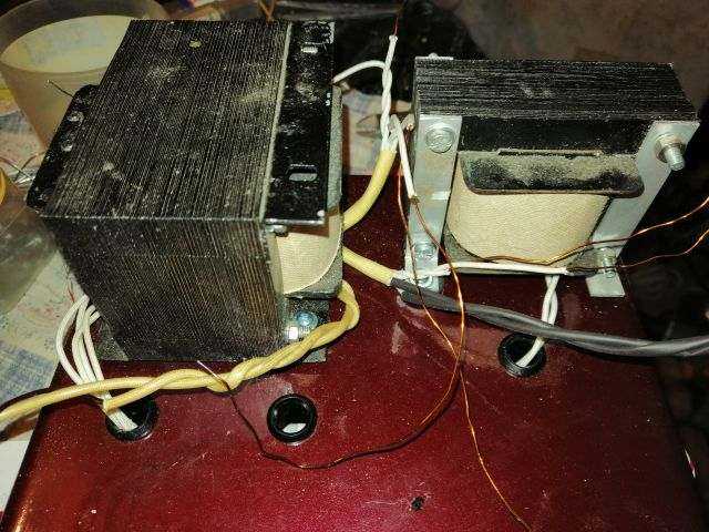

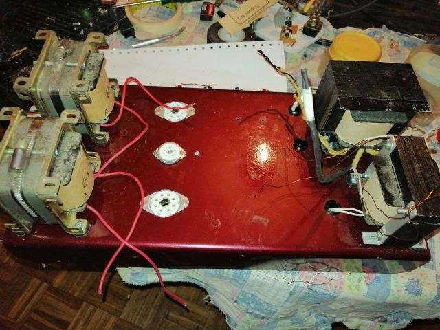

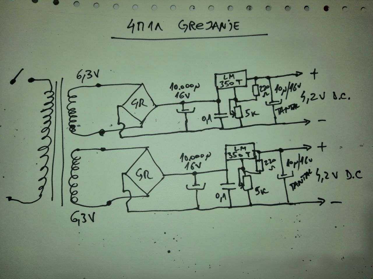

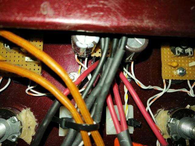

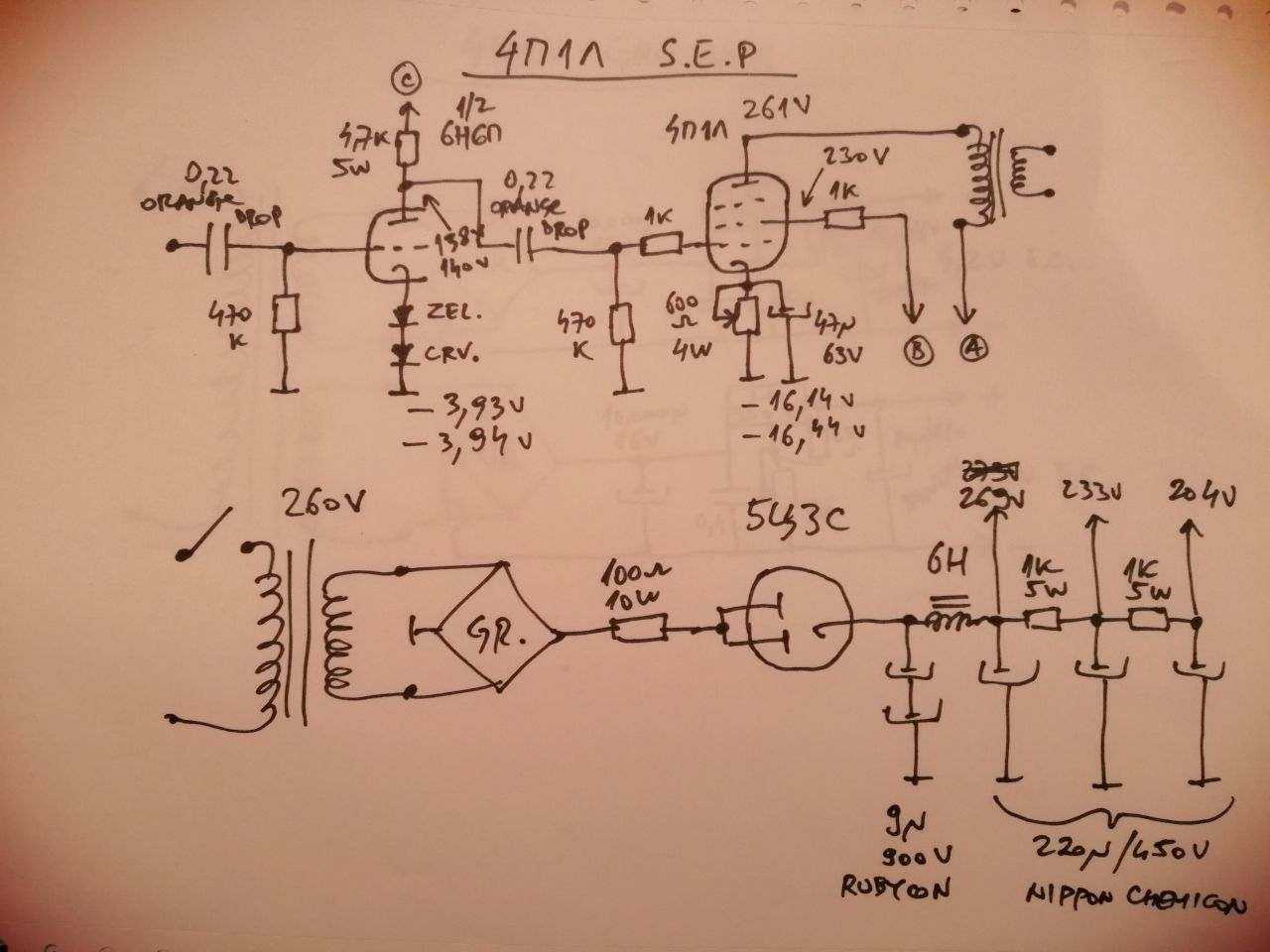

чика-Брка Napisano Januar 19, 2020 #1 Napisano Januar 19, 2020 zavrsih jedan lepi i dobro zvuceci 4P1L S.E.P. za drugara. kao sto inace kod mene nema mambo-dzambo, nema ni ovde. nikakva mistifikacija. klasican pojacivac sa direktno grejanom pentodom. ulazna 6N6P LED bias, izlazne 4P1L i ispravljacica 5C3S. nema govnjavi Kolemanov regulator. regulacija je sa LM350T, naravno original, Motorola. prosto da prostije ne moze biti. ni s od suma, ni b od bruma. jedino je buduci vlasnik trazio da pojedine stvari budu specificne. na kraju (last minute), al ne mari. iec Furutech, cinc uticnice Viborg i signalne zice srebro/zlato Gekko. bez lemljenja. zvucnicke banana uticnice su zlatne, ne znam marku. ostalo komplet ozicenje je naravno od Dunavka. sto se tice gvozdja, mrezni i priguznica su hand made by Djole Tamura (DjMilicic). tonski su AN. zvuk je savrsen i to sa neusviranim lampama. ako se neko pita sto je ispravljacica 5C3S lezeca, to je zbog drvenog rama. buduci vlasnik je odradio drveni ram, jer voli retro. a visina diktira, zato mora lezeci. крокодил, vladd, John Coltrane and 2 ostalih je reagovao/la na ovo 3 2

NIXIE Napisano Januar 20, 2020 #6 Napisano Januar 20, 2020 Čika brko, zašto grec pa ispravljačica? To dođe kao soft start.
vladd Napisano Januar 20, 2020 #7 Napisano Januar 20, 2020 Jednostruki sekundar pa spustanje napona za 50-ak V...soft start gratis

ikap60 Napisano Januar 21, 2020 #17 Napisano Januar 21, 2020 Bravo čika-Sax! Ugradio si vrh delove, nisi štedeo, jedino na tom famoznom grecu, pre ispravljačice, možda bolje, 4x C4D02120A diode?! Veliki pozdrav!
чика-Брка Napisano Januar 21, 2020 Autor #18 Napisano Januar 21, 2020 ne bi dobio nista, jer posle greca ide ispravljacica. da je full solid state ispravljanje, 100% bi stavio.
