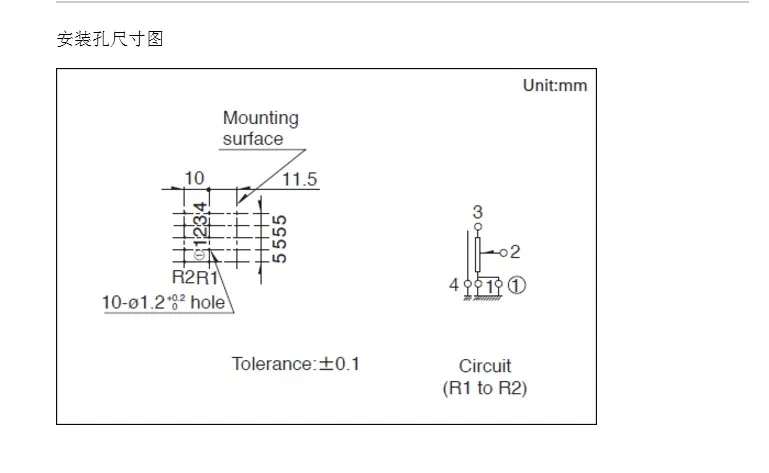

Previše pipaka ima jer je namenjen za balansirani signal, a tu mu leži i delimičan razlog za cenu. Kako bi se zglavno sabrale pozitivna i negativna grana, tolerancije za razliku u otporu pri određenom pojačanju su izuzetno male. Što je manja tolerancija, bolje je poništavanje usput pokupljenih smetnji i samim tim skuplji potenciometar.
Sada dali to vredi 900 dolara...
Kod balansiranih uređaja se ovo najčešće rešava mrežom otpornika, tj step atenuatorima, oni se mogu napraviti za manje novce a pažljivim izborom otpornika se mogu dovesti u tesne tolerancije, sada dali su tesnije od ovih, ne znam i dali se to uopšte čuje i to je pitanje...
U koliko Vam uređaj, tj preamp, nije full balanced, ovo Vam ne treba.

Ne znam dali se razumemo, pokretač teme je dao link ka potenciometru sa 10 izvoda i 4 kanala (po jedna negativna i pozitivna grana po kanalu), prikazani na slici je 6 izvoda i 2 kanala.
Reč previše je upotrebljena jer je pokretač upotrebio istu.
Za uparenost (dozvoljene tolerancije) sam već napomenuo a dodatno, RK40 trpi 30 VAC, dok predloženi, tj onaj za koji je Krca poslao link (ne znam dali su identični ali liče) trpi 150 VAC.
