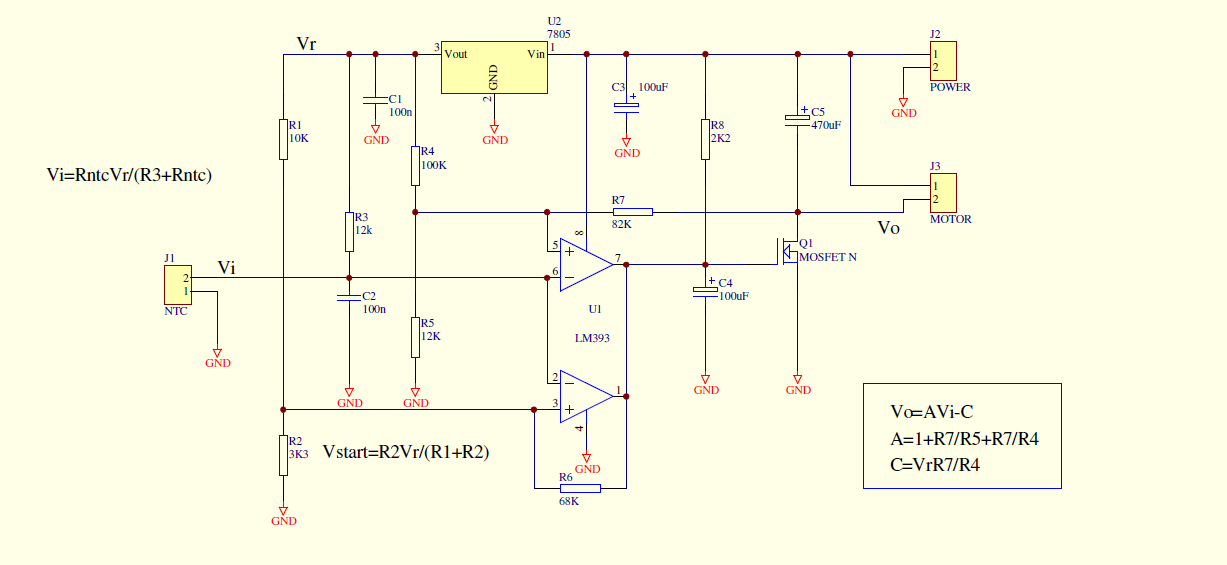

Gosha Napisano Decembar 23, 2019 #24 Napisano Decembar 23, 2019 Evo jednog jednostavnog resenja kontrole brzine ventilatora. Uvek me nerviralo drndanje ventilatora kod raznoraznih uredjaja, koji rade i kad terba i kad ne treba. Iz tog razloga sam napravio ovaj jednostavan sklop koji ukljucuje ventilator pri odredjenoj temperaturi i sa odredjenom minimalnom brzinom. Kako temperatura raste tako se povecava brzina ventilatora. Koristio sam najobicniji ventilator iz PC napajanjaod 12V. Jedina "kriticna" komponenta moze da bude NTC od 10K koji treba postaviti uz sami hladnjak. Ako treba nekih dodatnih objasnjenja, stojim vam na raspolaganju. Beli_Ninja je reagovao/la na ovo 1
BokiTokiVoki Napisano Decembar 23, 2019 Autor #25 Napisano Decembar 23, 2019 Hvala za ovu interesantnu shemu. Verovatno će mnogima biti od koristi. Neću je primeniti u ovom slučaju, ali je interesatno imati ovako nešto za neke buduće projekte.

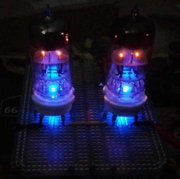

NIXIE Napisano Decembar 25, 2019 #29 Napisano Decembar 25, 2019 11 hours ago, Borko_KA said: što reče Nixie zaboravi na vrednosti reda 20mA osim ako nećeš da nosiš naočare za sunce dok slušaš muziku.. ? Zavisi od konkretne LED, ja imam dva tipa od 3mm, mutne i providne. Obe su vrlo svetle, a providne baš ubijaju očinji vid već na 1mA. Mutne su sa Aliexpress, providne iz Kelco. Ove providne imaju baš lepu plavu nijansu. dejanco32 je reagovao/la na ovo 1
Superhik Napisano Decembar 25, 2019 #30 Napisano Decembar 25, 2019 On 12/23/2019 at 11:08 AM, Gosha said: Evo jednog jednostavnog resenja kontrole brzine ventilatora. Uvek me nerviralo drndanje ventilatora kod raznoraznih uredjaja, koji rade i kad terba i kad ne treba. Iz tog razloga sam napravio ovaj jednostavan sklop koji ukljucuje ventilator pri odredjenoj temperaturi i sa odredjenom minimalnom brzinom. Kako temperatura raste tako se povecava brzina ventilatora. Koristio sam najobicniji ventilator iz PC napajanjaod 12V. Jedina "kriticna" komponenta moze da bude NTC od 10K koji treba postaviti uz sami hladnjak. Ako treba nekih dodatnih objasnjenja, stojim vam na raspolaganju. Super, bas mi ovo treba. TEmperatura ukljucenja vetilatora bi bila oko 30C a max broj obrtaja na 50C. Kako podesiti R i C za to? dejanco32 je reagovao/la na ovo 1
