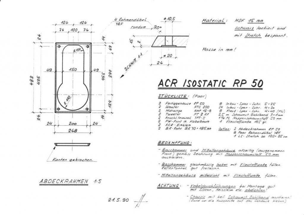

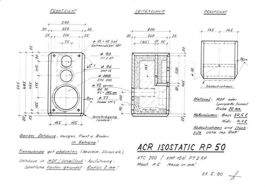

imam zvucnike isostatic rp 50 terao ih je grundig R7200 30 w ali se mucio
uzeo bi neko jace  pojacalo ako je neko imao ove zvucnike sa cime ih je terao ili ako neko ima neki predlog sta bi bilo dobro ja sam razmisljao o nekom starom marantz resiveru

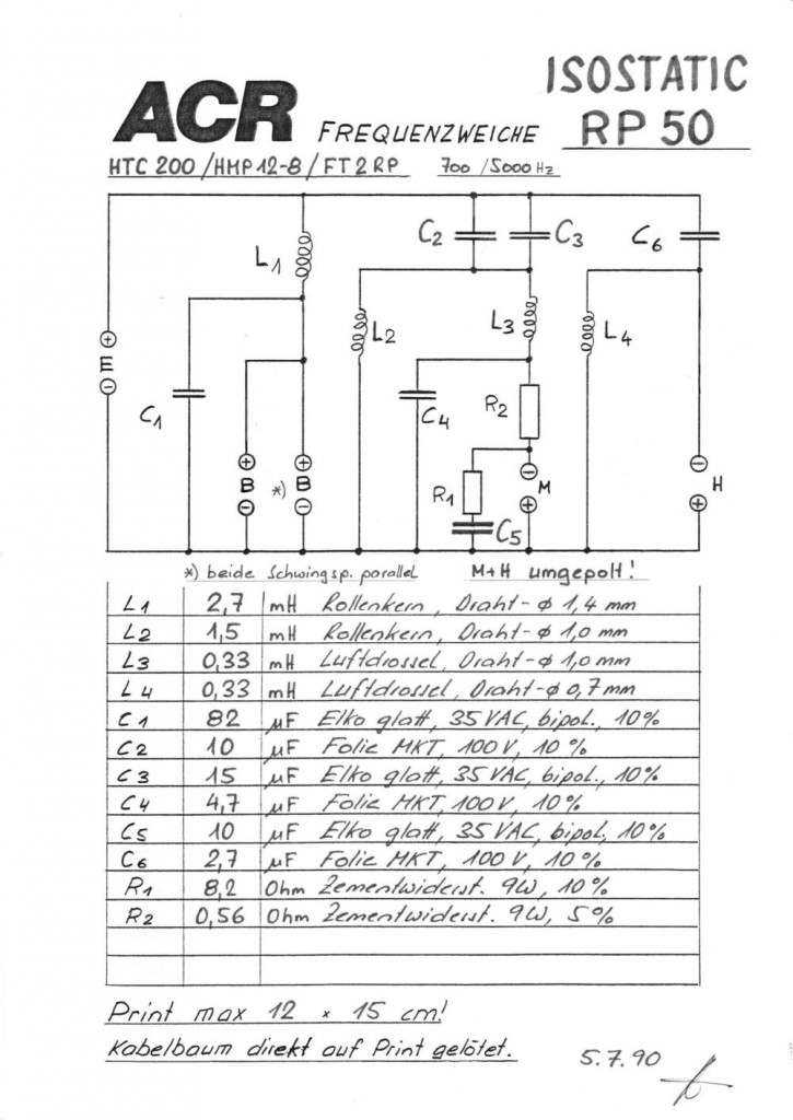

Jesu li to ovi? Trebalo bi bipolarne elektrolite zameniti ako su stari više od 20god. a verovatno jesu.

Ne pratiš na času - samo su C1, C3 i C5 elko, ostali mogu da ostanu jer su MKT - znači 3 elka po kutiji.B)

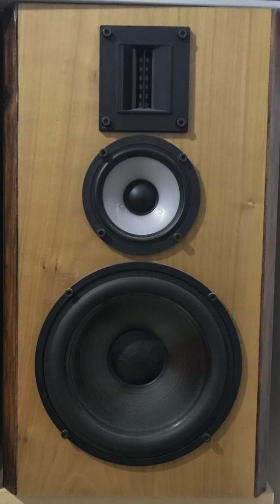

to su te kutije, seas je bas  i to neko cudo sa dva namotaja kao na nekim auto woofer-ima
skretnice cu sutra uslikati

To su bili modeli za sisteme pasivni SUB+ sateliti, jedan kalem na levi kanal, drugi na desni između pasivna sktrenica. Sasvim normalno funkcioniše kad se povežu dva kalema redno ili paralelno ili čak i samo jedan kalem, samo se menjaju TS parametri i impedansa zavisno od toga kako se veže. Ovde je po šemi skretnice paralelelna veza, pretpostavljam da je impedansa 4oma, zato treba malo "potentnije" pjačalo za njih koje može dati dovoljno struje na toj nižoj impedansi. Naravno to zavisi od glasnoće kojom se sluša, za tiho slušanje svako pojačalo može.
