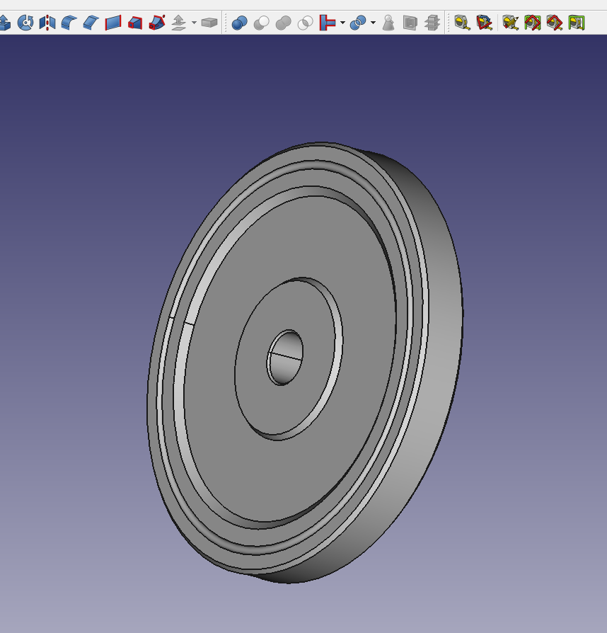

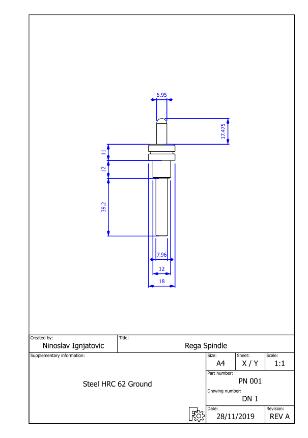

gluv_i_udaren Napisano Novembar 29, 2019 Autor #106 Napisano Novembar 29, 2019 E sad, crv burgija... Uživam ja u analogiji i sve je to ok, ali stalno razmišljam o subtanjiru koji je od plastike i toliko bedno mi izgleda da jednostavno ne mogu da ga podnesem. Ovo bi trebalo da ispadne nekakva osovina subtanjira koji planiram da napravim po ugledu na groovetracer subplatter. Subtanjir planiram da karabudžim od marinije, 12mm da ne moram posle da drndam VTA. Imate li neke sugestije?

vladd Napisano Novembar 29, 2019 #108 Napisano Novembar 29, 2019 Sudeci po crtezima, bolje nemoj da se igras sa tim, pride sigurno nemas ni potreban alat, niti ga je lako naci kod usluznih majstora Nepotrebna dimenzija otvorene kote na trecoj decimali, visina siljka(potpuno je svejedno da li ce da bude u vazduhu jos koji santimetar), neobracena paznja(i ne napravljen trud da se prouci) na riaa standard otvora ploce i losa dimenzija precnika trna osovine(prevelik zazor, probati sa 7,12-7,15 umesto 6,95)....sveukuno amaterski kotirano, sto majstorima odaje utisak i predrasudu aljkavog i neozbiljnog posla,,,a to se ne zeli... Znaci, plint za torensa.... gluv_i_udaren je reagovao/la na ovo 1

NIXIE Napisano Novembar 29, 2019 #110 Napisano Novembar 29, 2019 6 hours ago, gluv_i_udaren said: Imate li neke sugestije? Za izradu mašinskih delova u radionici crtež treba da sadrži kvalitet materijala, termičku obradu, ojačanje povšine, kvalitet obrade površina (recimo deo osovine koji se vrti u ležaju treba da bude površinski kaljen ili slično, brušen i poliran), toleranciju mera (opet prečnik osovine koja ide u ležaj). Osovine su obavezno od čelika za poboljšanje ili cementaciju, moraju biti jako tvrde i glatke zbog otpora rotaciji i habanja, pa su zato površinski kaljene (ili cementirane) pa brušene, zbog korozije tvrdo hromirane, onda opet brušene na meru i na kraju je poliran deo u koji se vrti ležaju itd. Ako tolerancije ležaja i osovine nisu dobre, osovina će imati ili povećan otpor rotaciji ili će se klatiti tokom rotacije. gluv_i_udaren je reagovao/la na ovo 1
