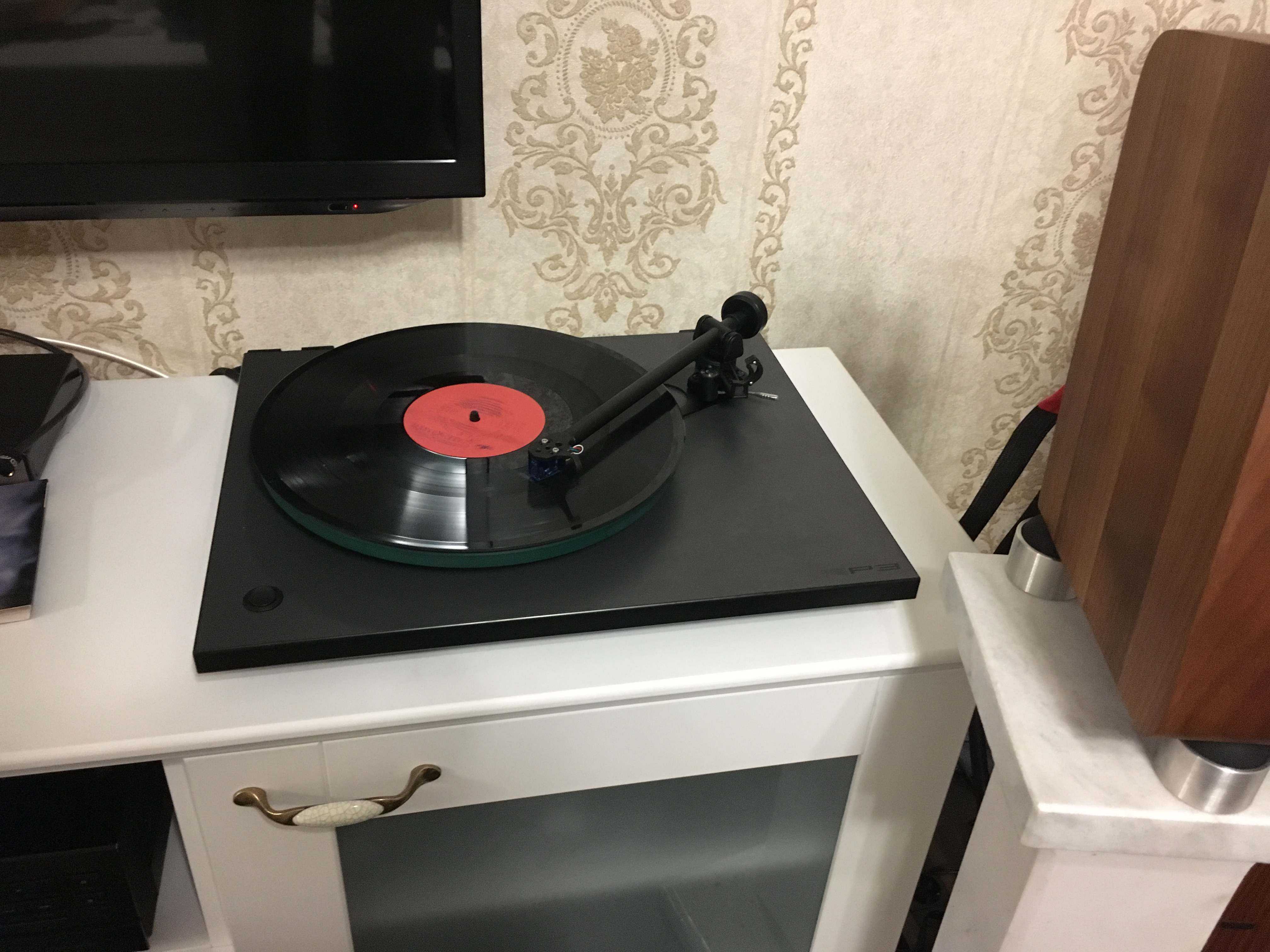

gluv_i_udaren Napisano Novembar 21, 2019 Autor #67 Napisano Novembar 21, 2019 Vagica i libela stigle u pravi cas - taman kad sam pomislio da ga stvarno prepravim u dasku za seckanje luka. 1.92g(!) gazna sila. Podesio na 1.68, kontrateg je otisao skroz na kraj motke. Podesio tanjir u vaser vagu. Sad je vec slusljivo na spajkovima. Protraktor ocekujem sutra i ocekujem jos malo napretka. Ako bude bilo koliko toliko dobro, probacu da slusam par dana, pa da probam sa promenama gazne sile svaki treci dan po 0.1, pa kad preteram vratim 0.05, pa onda gadjam fino po 0.01 dok ne dodjem do maksimuma ove konfiguracije. Ako sam dobro shvatio, kad dodjem do ovoga, onda je vreme za platformu. Voleo bih da menjam jedan po jedan parametar kako bih znao sta je koliko doprinelo. I dalje me buni brzina rotacije i wow/flutter na Ragi, mislim da je to kriminalno ovde. Brzinu sam uspeo da utvrdim 33.6 i mislim da je to sledeci problem kojim se treba zabaviti

vladd Napisano Novembar 21, 2019 #69 Napisano Novembar 21, 2019 Podigni rucku i vagicom je guraj prema centru tanjira, da vidis antiskejting silu. Orijentaciono. Svakako neki mermer, pescar ponajbolje, ili lava, kao podloga, mora da pomogne i razna elasticna vesanja. Siljci tu ne zavrsavaju potpun posao, prenose visoke... za zvucnike i ostalo su neko resenje, ionako ne rade ispod 20-30-ili 40Hz, ali gram je osetljiv na subsonike. Vazdusno vesanje najbolje. Odlicne i meke gume. Brzina jedino moze da se izmeni sa generatorom mreznog napona i sa lakim promenama frekvencije. Mada je 0.3 u promeni brzine 1%, a 1% na 50Hz je 0,5Hz...treba napraviti oscilator koji ce biti stabilan ispod tih 1% Sve u svemu mislim da su nebitni tih 0,3 obrta, pitanje je i greske merenja...

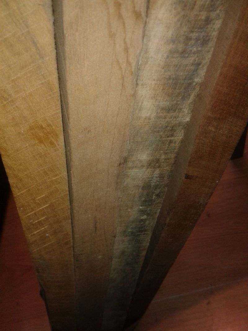

vladd Napisano Novembar 21, 2019 #70 Napisano Novembar 21, 2019 I lagano daske, ne mora oraj ko ovaj(20 god odstajao, za kundake), ni hrast, moze duplo jeftiniji jasen ili najjeftinija bukva. Pa deljanje plinta...

gluv_i_udaren Napisano Novembar 21, 2019 Autor #74 Napisano Novembar 21, 2019 1 hour ago, vladd said: Podigni rucku i vagicom je guraj prema centru tanjira Da je namestim da floatuje u nekoj visini i da guram, ili nekako drukčije?
vladd Napisano Novembar 21, 2019 #75 Napisano Novembar 21, 2019 Da, da pliva na visini, samo da vidis as silu magneta.

vladd Napisano Novembar 21, 2019 #77 Napisano Novembar 21, 2019 Pa dobro, nije strasno, par stotkica u tom sportu su nista.. Da se menja dpf na autu, lako bi bilo grunuti 1000, to kao mora, a za uziv sve kao puno. A imace i direktno poredjenje, da sam sebi iz prve ruke razresi dilemu, da li bolje svira magla od tvikovanja. http://electricwarriorturntables.com/throens-td-160-plinth/ https://www.etsy.com/listing/489079604/walnut-wood-plinth-for-thorens-td-145 Lep oraj... A ima i akcijskih cena... http://www.taradoo.com/strane/akcijske-cene-dasaka-hrasta-oraha-jasena-tresnje-bukve.html

gluv_i_udaren Napisano Novembar 21, 2019 Autor #81 Napisano Novembar 21, 2019 4 hours ago, vladd said: da vidis antiskejting silu. Orijentaciono. Između 0.37 i 0.40g koliko sam uspeo da izmerim vagicom. Pokušaću da napravim neki pametniji sistem da to tačno utvrdimo. 20 minutes ago, revox said: samo mi objasni cime izmjeri 33,6 obrtaja Snimao 10 minuta telefonom tanjir sa tačkom nacrtanom markerom na staklu, prebacio na komp i prebrojao. Za tačno 10 min 335 celih krugova i nešto oko 300 stepeni umesto 333 kruga i 120 stepeni posle skinuo neki app za iphone sto meri valjda preko žiroskopa i poklapa se perfektno sutra ako stignem odstampacu pattern i proveriti i stroboskopom 0.3rpm nije malo, to je 3 obrtaja razlike na 10 minuta, po meni sasvim dovoljno da nestane prirodnost iz reprodukcije

gluv_i_udaren Napisano Novembar 21, 2019 Autor #83 Napisano Novembar 21, 2019 Thor ću sigurno raditi, ali kasnije kad malo naučim o svemu ovome. Samo mi fali da počnem tako što ću da podešavam još pet parametara hahaha Na kraju će to biti dva gramofona, jedan za A sistem, drugi za B, ili ću jedan prodati, a izgubljena sredstva proknjižiti u školovanje. Znam da bi Thorens bio bolji izbor, ali možda ne baš za nooba kao što sam ja. Kad malo naučim o svemu ovome, videćete kakvu ću prangiju uz Vašu pomoć napraviti Ipak mi je ovako jednostavnije da stvarno skontam kako šta radi. Hvala Vam svima na pomoći, puno mi znači! @vladd, znači li Vam nešto VTA koji sam izmerio?
