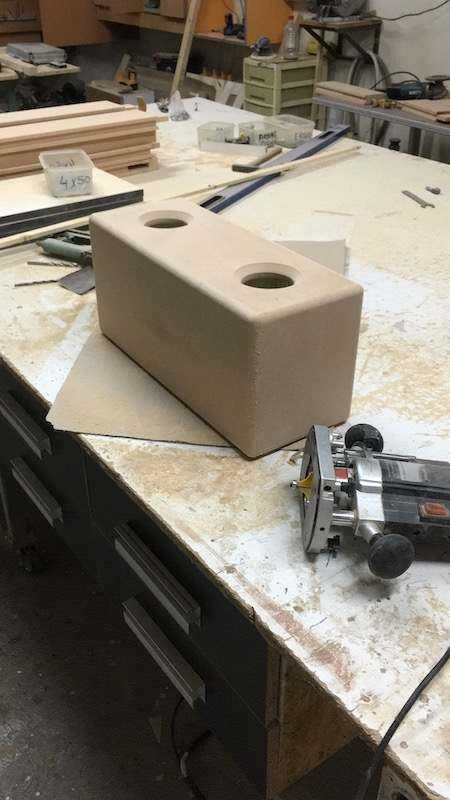

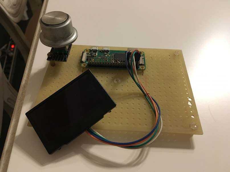

gluv_i_udaren Napisano Avgust 5, 2019 #1 Napisano Avgust 5, 2019 Ovih dana, kada imam vremena se zanimam jednim AIO playerom, prva zamisao je bila da napravim nešto što će puštati web radio u radionici, ali sve više deluje da će ispasti nešto malo finije... Elem, pošto mi svašta u životu već radi na raspberry, i ovde je jedan završio. Od delova 2X Visaton FRS8, Rpi0 w, JustBoom Amp Zero, PRC linearno napajanje 15V, OLED displej, Trafomatic toro trafo, 19mm MDF koji je ostao kao višak od jednog stola, jedan Mundorf MLytic HC, malo žice, malo aluminijuma i pokoje dugme. Da, i dve rolne alu folije, malo drvofiksa, trio matica i po koji zavrtanj. Uglavnom, svašta nešto što se vuklo unaokolo... U početku je izgledalo zaista odvratno, ali već posle dva kung-fu poteza šmirglom i frezerom se situacija promenila iz korena
gluv_i_udaren Napisano Avgust 6, 2019 Autor #3 Napisano Avgust 6, 2019 Pajz sad: Žvajzno još jedan kung-fu frezerom, temeljno, još malo prešmirgl'o, don'o kući sav bitan, met'o na sto da se pohvalim ženi. Srušio ga sa spajkova, upropastio sto. Žena u transu i dalje. Dual and chakija je reagovao/la na ovo 2

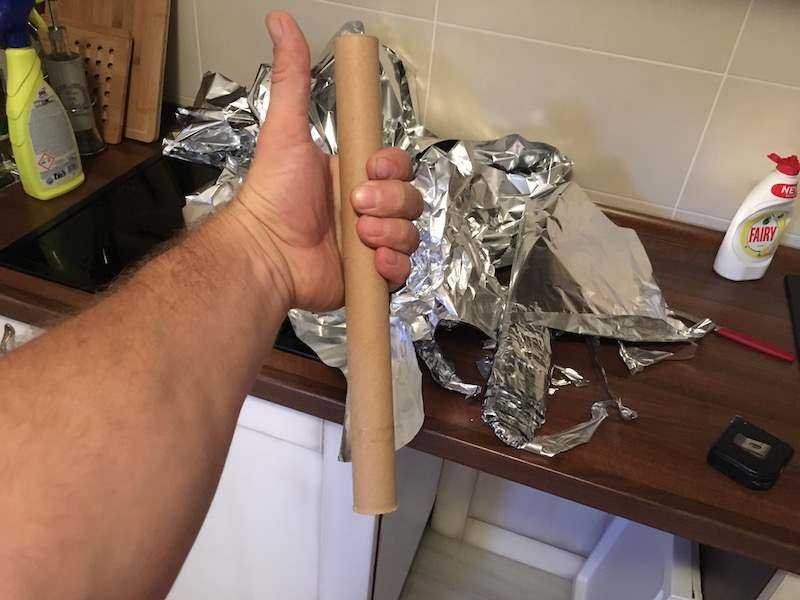

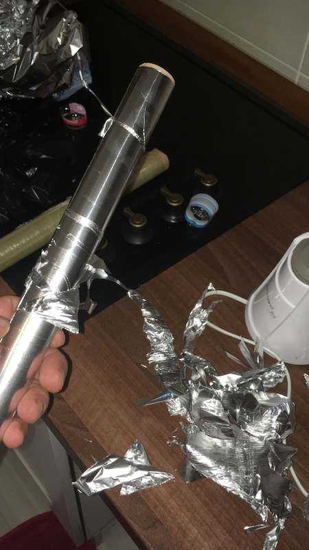

gluv_i_udaren Napisano Avgust 6, 2019 Autor #4 Napisano Avgust 6, 2019 Odmah za tim sam se bacio u potragu za nekom kul cefkom za bas refleks. Kartonska, dabome, unutrašnjeg prečnika 25mm. Nisam imao ideju da je to tako teško pronaći. Danima sam kao nervni bolesnik bazao po marketima sa šublerom, žene sklanjale decu od mene. Među svim mogućim streč folijama, toalet papirima, ubrusima, najlonima i papirima za pečenje ugleda NJU. Alufolija od 30 metara. Valjda je tanja ta kartonska tuba jer ima previše folije, pa da bi moglo razumno da se upakuje. Donesem kući, prvo krenem da je premotavam kao na drugu rolnu, onda mi ispadne, onda se zacepi pa krene sva da se cepa, poludim i rastrgnem je, kung-fu potezom, naravno. U kuhinji pola kubika folije i ja sa kezom. POBEDA! Dual, chakija, Spachek and 1 član je reagovao/la na ovo 1 1 1 1
gluv_i_udaren Napisano Avgust 6, 2019 Autor #5 Napisano Avgust 6, 2019 Sutradan ne mogu da nadjem tubu. Draga je bacila "praznu foliju" i iznela smeće. Ovaj put ja u transu. Kupujem još jednu istu i rastrgavam. Kung-fu mi se opasno popravlja. Folija isto tako, jača nego ikad. Pada mi na pamet da idem kod strugara. Aleks, pakonja and vladd je reagovao/la na ovo 2 1

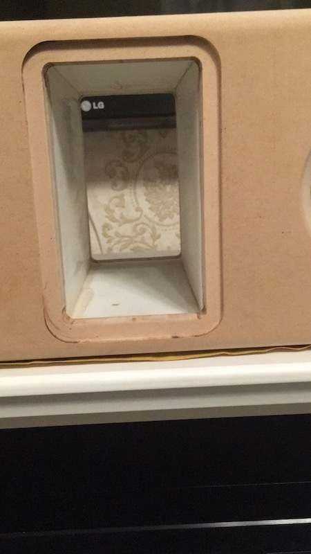

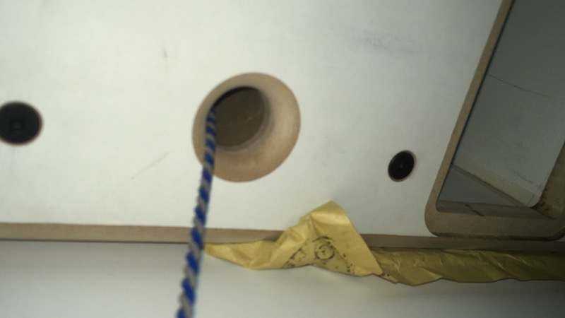

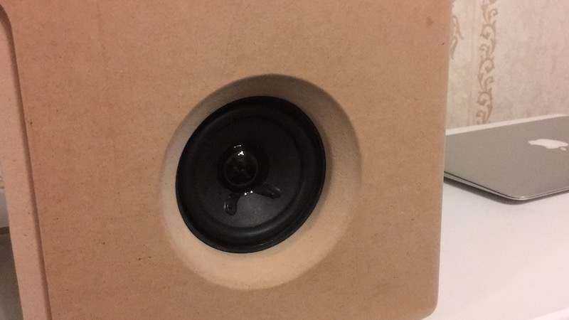

gluv_i_udaren Napisano Avgust 6, 2019 Autor #6 Napisano Avgust 6, 2019 Danas opet kod kuma u stolarskoj radionici. Izbušio rupu 25mm, napravio rame 28mm da bas refleks cefka legne k'o patika u ja*a, i spolja odeljao rupu na radijus frezerom. Da bude fensi. Probio rupčage za elektroniku po sred kutije. Živim u filmu da ću napraviti skroz kul aluminijumske poklopce za to. Ono, napred displej, dugme za paljenje i okce za IR senzor, nazad IEC, USB i to. Otelio sam se od frezera. Ubacio zvučničiće, vezao žice, izbacio kroz br da donesem kući i čujem kako sviri, pa da posle odlučim da li je ovo projekat ili ogrev. I sviri lepo, kulturno, voli klasiku i pink floyd. U stvari, ne ceo pink floyd, samo Gilmoura u Pompeji, drugo nije ni čuo. Za znatiželjne - 8cm sa xmax 0.25mm. Neko bi rekao đubre, ali neka... NIXIE, Spachek and Dual je reagovao/la na ovo 1 2

NIXIE Napisano Avgust 6, 2019 #10 Napisano Avgust 6, 2019 14 hours ago, gluv_i_udaren said: sa xmax 0.25mm Excursion limit (po Visaton-u) +/−2.5 mm.

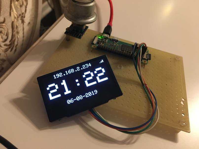

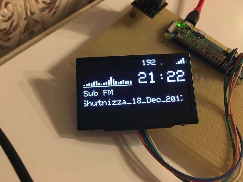

gluv_i_udaren Napisano Avgust 7, 2019 Autor #18 Napisano Avgust 7, 2019 So far, so good. Sledeći manual koji sam našao prostom google pretragom "moode audio mpd oled" oko koga je neko već krv propišao uspeo sam da dobijem oled da radi. Kad MPD pušta muziku OLED igra i pokazuje kvalitet wifi signala i bitrate, a kad MPD kulira, OLED izigrava sat. I još vidiš IP adresu čim upališ spravu. Sjajno sam zadovoljan za sada. Mislim da će da pokazuje i koliko je pojačano kad stavim JustBoom AMP na njega. Dual, Spachek, NIXIE and 6 ostalih je reagovao/la na ovo 2 7

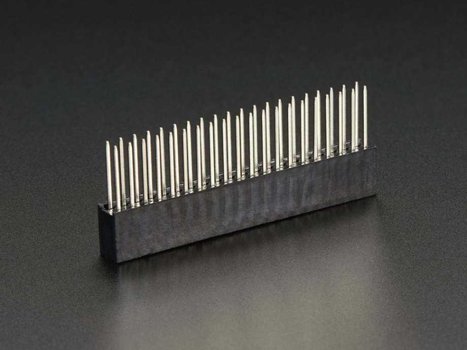

gluv_i_udaren Napisano Avgust 7, 2019 Autor #19 Napisano Avgust 7, 2019 E sad najnoviji kung-fu. Nakarabudžio sam OLED, daljinac od stare kamere, rotary encoder i AMP, sve fercera kao omašćeno. Problem: da bi radilo sve ZAJEDNO potreban mi je 2x20 pinheader extender ili pinheader sa jako dugačkim pinovima. Dabome 2.54mm raster. Problematika je u tome što pinovi treba da prođu kroz header konektor na ampu, pa na višak koji viri da mogu da natučem još jedan kako bih mogao da pored ampa i IR senzora koristim i displej i rotary encoder. Fak!
Zen Mod Napisano Avgust 7, 2019 #20 Napisano Avgust 7, 2019 vidi vremeplovac i kelkac , IDC konektori gluv_i_udaren je reagovao/la na ovo 1
gluv_i_udaren Napisano Avgust 7, 2019 Autor #21 Napisano Avgust 7, 2019 Hvala U međuvremenu sam prekop'o sve, našao sam u mg double pinheader 2x20 i 4/1.7mm kablić za napajanje. Jeeeaaaa... U kelkou imadu samo neki od 29 ili možda 39mm, a ja volem da sve bude ravno, a ne da ja kratim pinove, jer uvek budu okraćeni na razne dužine i onda me OCD trrese cele noći i haba mi kung-fu. Onda poravnavam pinove satima i opet budu prekratki... Spachek je reagovao/la na ovo 1
