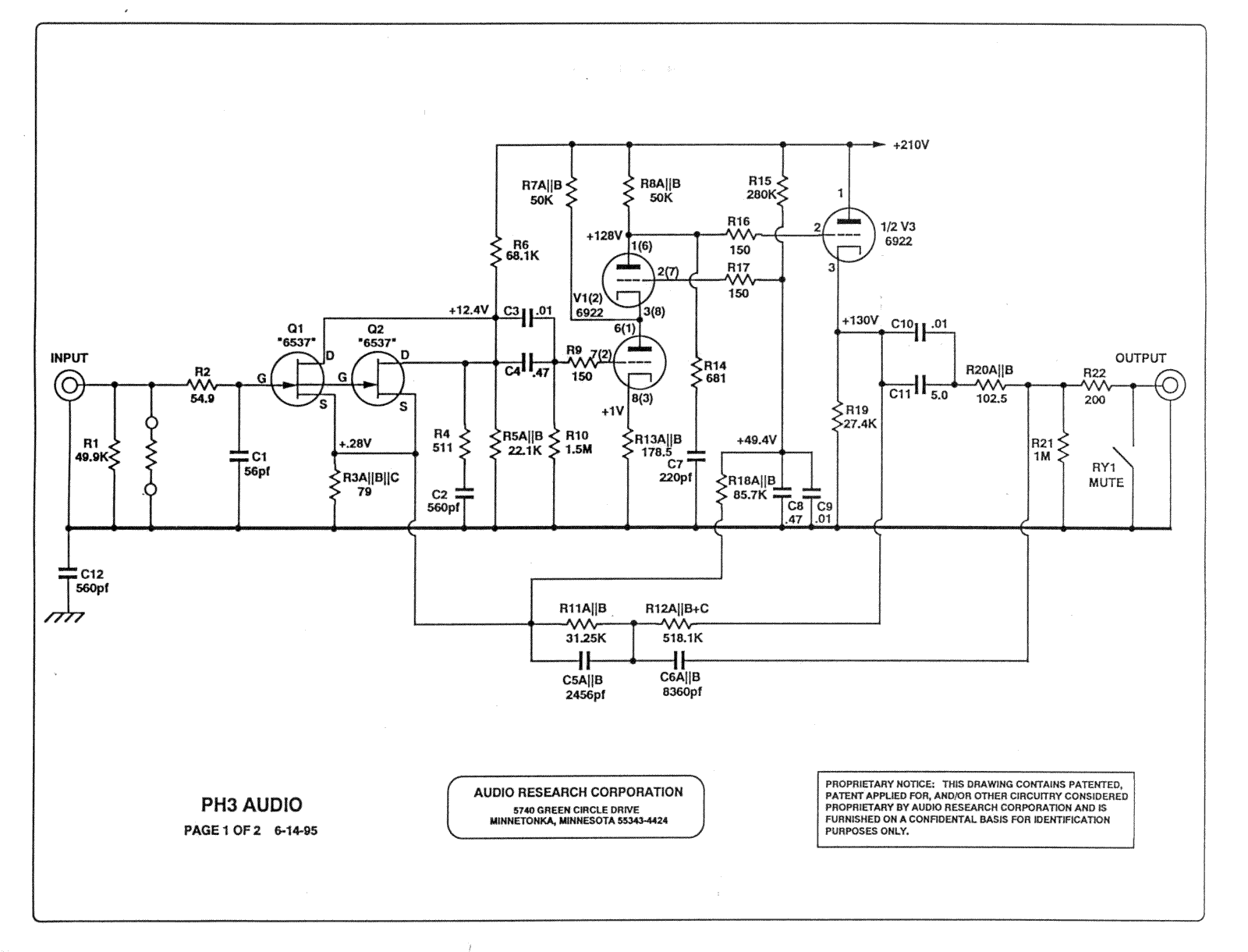

revox Napisano Jul 26, 2019 Autor #57 Napisano Jul 26, 2019 1 hour ago, Zen Mod said: stekoh utisak da ne gubi iz vida prilagodjenja i kompatibilnosti ....... zato i hoce da proba msm , cak i kod phono sekcije , stvari su jednostavne ........ dzaba puno prica ......... pored gaina tu je jos samo veliko Trojstvo - induktivnost, kapacitivnost, loading ako izaberes cartridge u skladu sa gainom koji je na raspolaganju , sve ostalo je trivijalno ....... u ballpark upadnes za jedno popodne , sitno mincas sledecih nedelju dana na uvce i t o je to čini mi se da je ovo poenta da ne bi išao u dalja ulaganja ... naci MC glavu koja ima dovoljno izlaza da gura ovu riaa bez step-up trafoa ... bar za sad zato sam pomenuo ovu denon 110 koja ima 1,6 mv i pomislio da će korekto moći da radi sa ovim gainom koji ima riaa ako se navučem na MC onda mogu da razmišljam o step up trafoima ti pomenu da može da se mijenja ulazni gain ... mada je to supotno onome sto je @aoxomoxoa dobio info od čovjeka koji je sklopio ovu riaa generalno mi nije jasno da je audio research radio riaa sa gainom koji ne odgovoara ni MM ni MC glavama bucko razmislja ako može da se smanji možda može i da se poveća ili po običaju pogrešno razmišlja 1 hour ago, vladd said: Konkretno a nije skupo. http://www.lundahl.se/wp-content/uploads/datasheets/1681.pdf https://www.audiohobby.eu/et/lundahl-moving-coil-input/10235-lundahl-moving-coil-input-transformer-ll1681.html ovo je ok ako krenem u tom pravcu 14 minutes ago, NIXIE said: Jel može da se spoji da bude 2:13, primari na red, sekundari u paralelu? To bi njemu najviše odgovaralo jer RIIA pretpojačalo ima veliki gain.
vladd Napisano Jul 26, 2019 #58 Napisano Jul 26, 2019 3 minutes ago, revox said: bucko razmislja ako može da se smanji možda može i da se poveća ili po običaju pogrešno razmišlja Bas to Ne mere preko pojacanja lanpe... A Lundal je prosto dobar, samo ga treba jeftino pazariti, znaju vesto to da spakuju u drvenu kutiju sa nekoliko zlacanih konektora i dodaju koju tisucu. P.S. Ja bih to direkt u plint, za igranjac sa MC.. revox je reagovao/la na ovo 1
Zen Mod Napisano Jul 26, 2019 #59 Napisano Jul 26, 2019 50 minutes ago, revox said: .... ti pomenu da može da se mijenja ulazni gain ... mada je to supotno onome sto je @aoxomoxoa dobio info od čovjeka koji je sklopio ovu riaa...... ma moze i drven sporet da se napravi , a da ne moze da se promeni gain za koji db , pricajuci o konkretnoj semi
revox Napisano Jul 26, 2019 Autor #60 Napisano Jul 26, 2019 2 hours ago, Zen Mod said: ma moze i drven sporet da se napravi , a da ne moze da se promeni gain za koji db , pricajuci o konkretnoj semi jel dosta ovo što je nakačeno ili da slikam ponovo ... govorimo o smanjenju gaina
Zen Mod Napisano Jul 26, 2019 #61 Napisano Jul 26, 2019 10 minutes ago, revox said: jel dosta ovo što je nakačeno ili da slikam ponovo ... govorimo o smanjenju gaina pogledacu veceras , originalnu semu i to sto si postovao

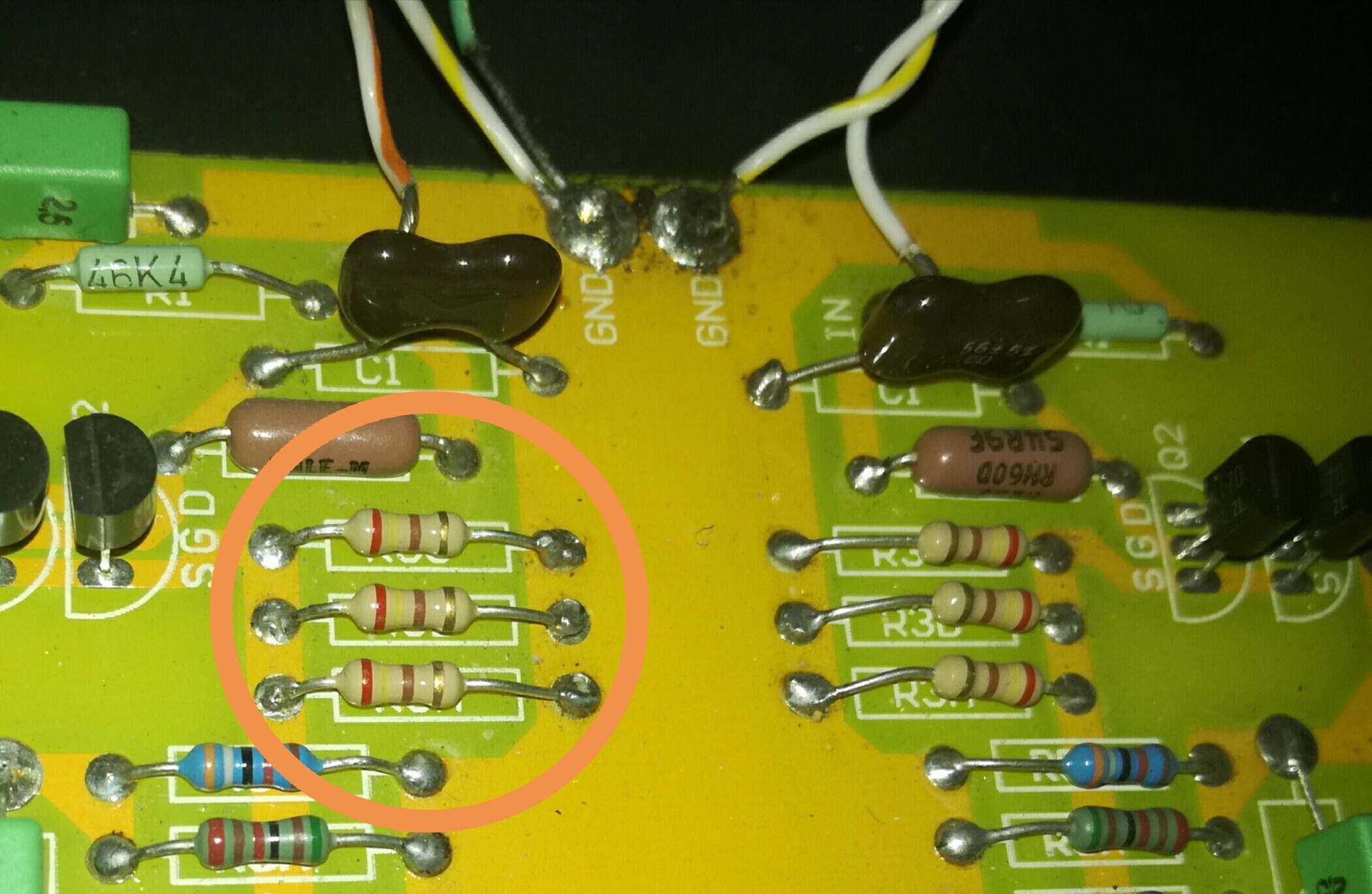

Zen Mod Napisano Jul 26, 2019 #62 Napisano Jul 26, 2019 ref. na semu u postu 40 , otkaci jedan kraj jednog otpornika na poziciji R3 , tako da imas 120 umesto 80R efektivno to je otprilike ono sto mozes da uradis da smanjis gain a da ne vrsis preteranu prepravku generalno , nikad nisam voleo AR konstrukcije , uvek bih nasao bar jedan detalj od kojeg se najezim
revox Napisano Jul 26, 2019 Autor #63 Napisano Jul 26, 2019 bilo koji od ova tri otprilike za kolko ce ga smanji
revox Napisano Jul 26, 2019 Autor #65 Napisano Jul 26, 2019 43 minutes ago, Zen Mod said: osamhiljadadvestatri đe nađe ova 3
