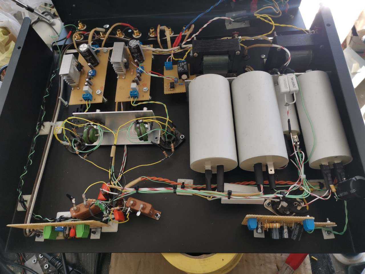

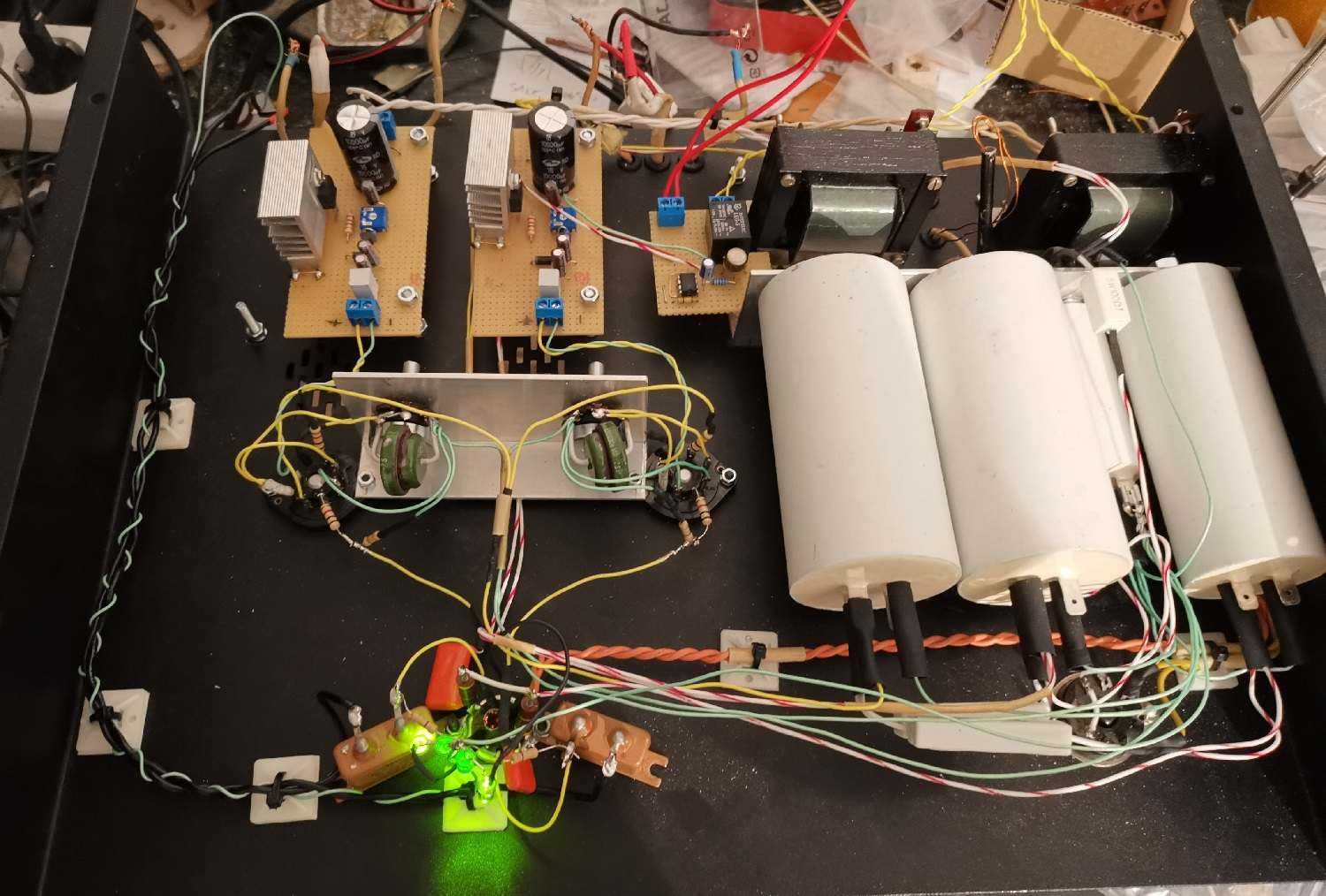

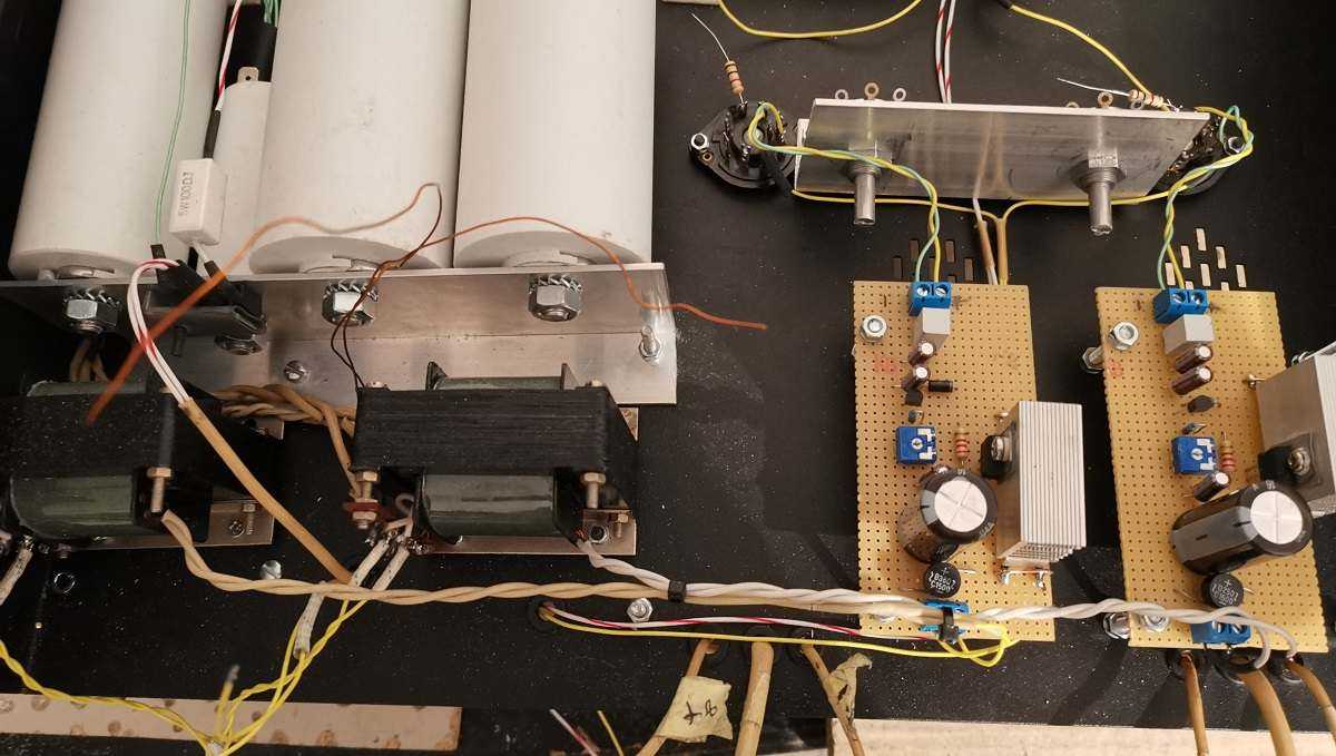

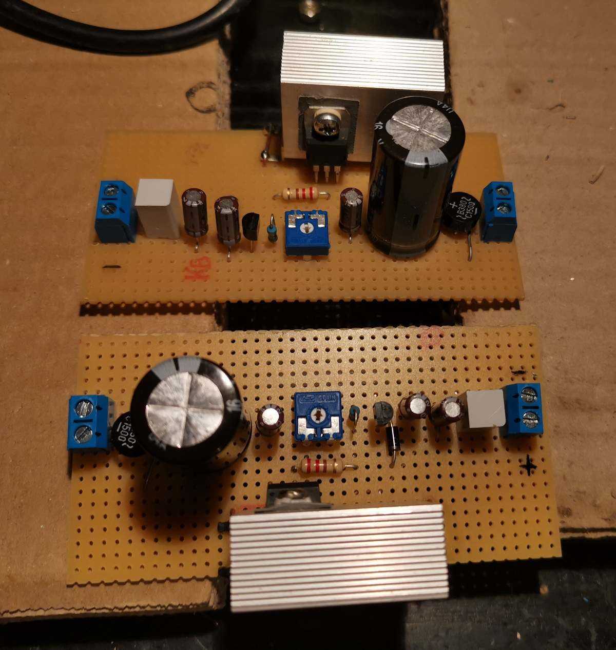

djmilicic Napisano Septembar 3, 2019 #113 Napisano Septembar 3, 2019 Zgotovljeni DC regulatori za grejanje. Malo smo se qrčili, pa dodali slow up heating u regulator. krca44 and dejanco32 je reagovao/la na ovo 1 1
djmilicic Napisano Septembar 3, 2019 #114 Napisano Septembar 3, 2019 A i lanpe se ogrejale. Superhik and dejanco32 je reagovao/la na ovo 1 1

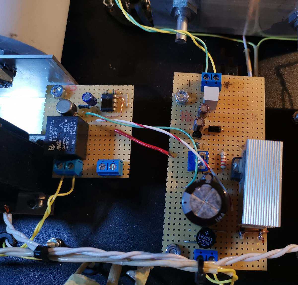

djmilicic Napisano Septembar 5, 2019 #116 Napisano Septembar 5, 2019 Napravljeno odlaganje visokog napona, grejanja 5u4g i 6n6p za 7.5 sekundi posle početka grejanja izlaznih pentoda. NIXIE and dejanco32 je reagovao/la na ovo 1 1

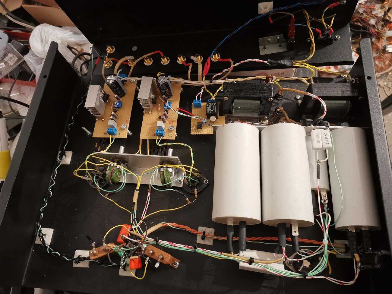

djmilicic Napisano Septembar 7, 2019 #117 Napisano Septembar 7, 2019 Sledi fine tuning, pa kačenje na neke zvučnjake. Za sada, sve u predviđenim granicama (6n6p - 15,5mA; bias -4V, 4P1L - 27-28mA, bias -16/17V) . dejanco32 and krca44 je reagovao/la na ovo 1 1

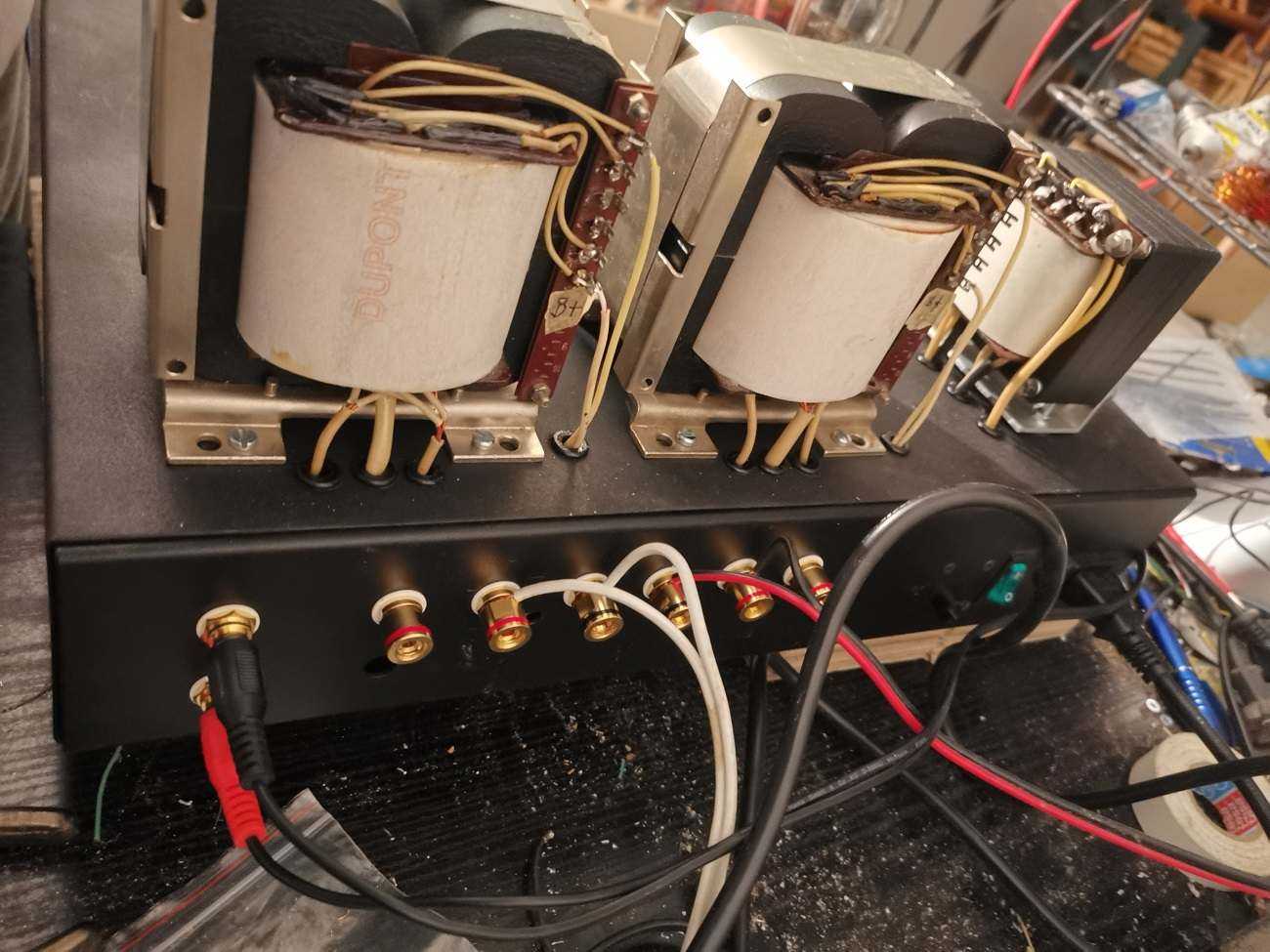

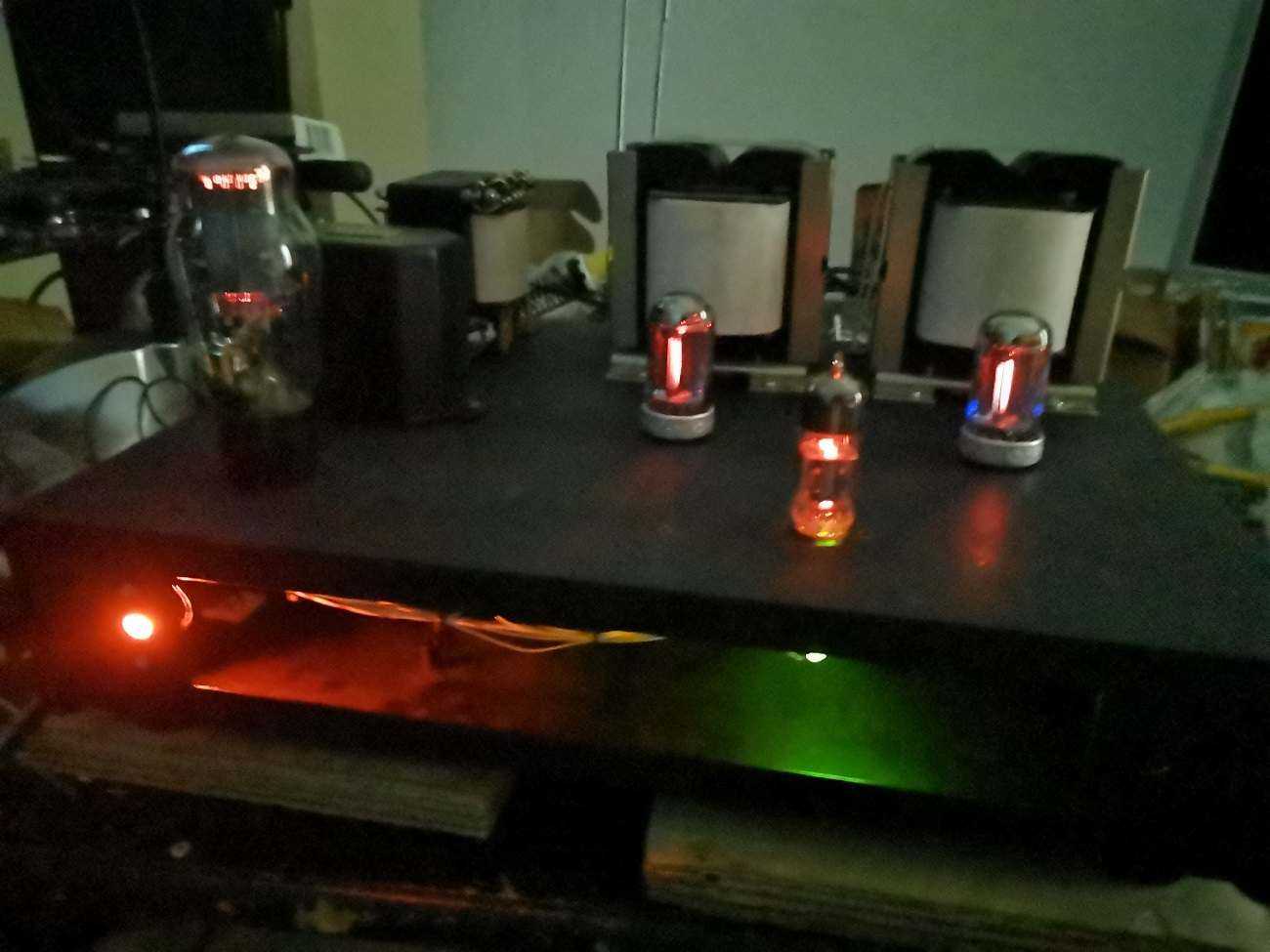

чика-Брка Napisano Septembar 7, 2019 Autor #118 Napisano Septembar 7, 2019 svetlece pojacalo, i spolja i iznutra. moracemo za vikend da radimo test 1 na 1. i na Fostex-ima i na "onim drugim".
djmilicic Napisano Septembar 7, 2019 #119 Napisano Septembar 7, 2019 I propevao je! YEAH dejanco32, black coffe, NIXIE and 1 član je reagovao/la na ovo 1 2 1

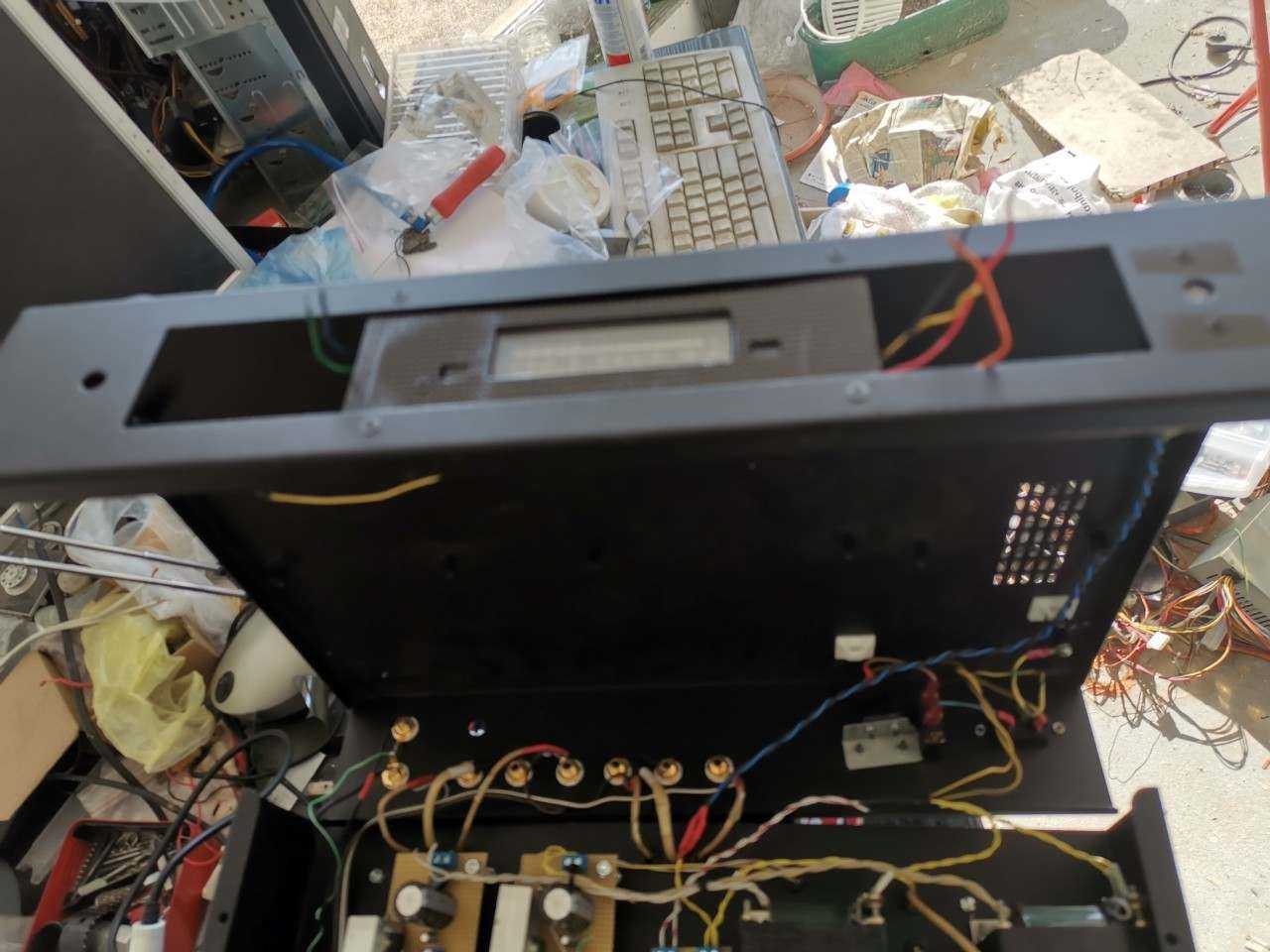

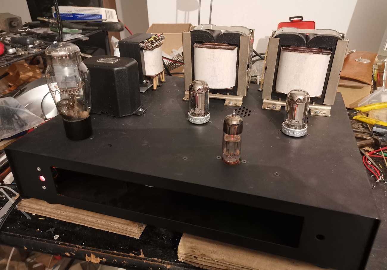

djmilicic Napisano Septembar 9, 2019 #120 Napisano Septembar 9, 2019 Skutijavanje gotovo (nadam se). Fali samo još klirit spreda. NIXIE, vladd, Superhik and 2 ostalih je reagovao/la na ovo 3 2

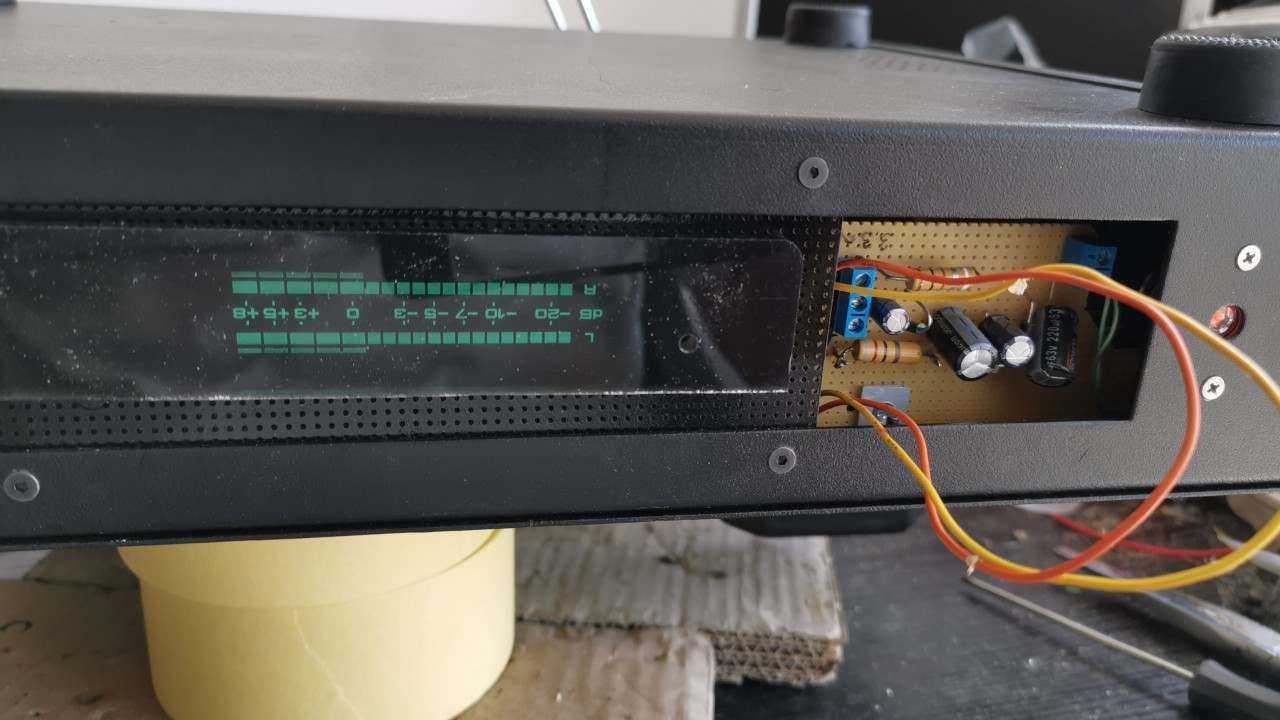

чика-Брка Napisano Septembar 9, 2019 Autor #122 Napisano Septembar 9, 2019 a na klirit napred ide, koliko se secam gasni VU metar. ako je tako, ima da legne ko budali samar.
djmilicic Napisano Septembar 15, 2019 #123 Napisano Septembar 15, 2019 Valjda je finale. Ostalo da turim jedan termistor prema zemlji, da ubijem mali brumić. Gde se može naći klirit najmanje 4-5mm debljine? Treba mi ovakav (smoked): krca44 je reagovao/la na ovo 1
