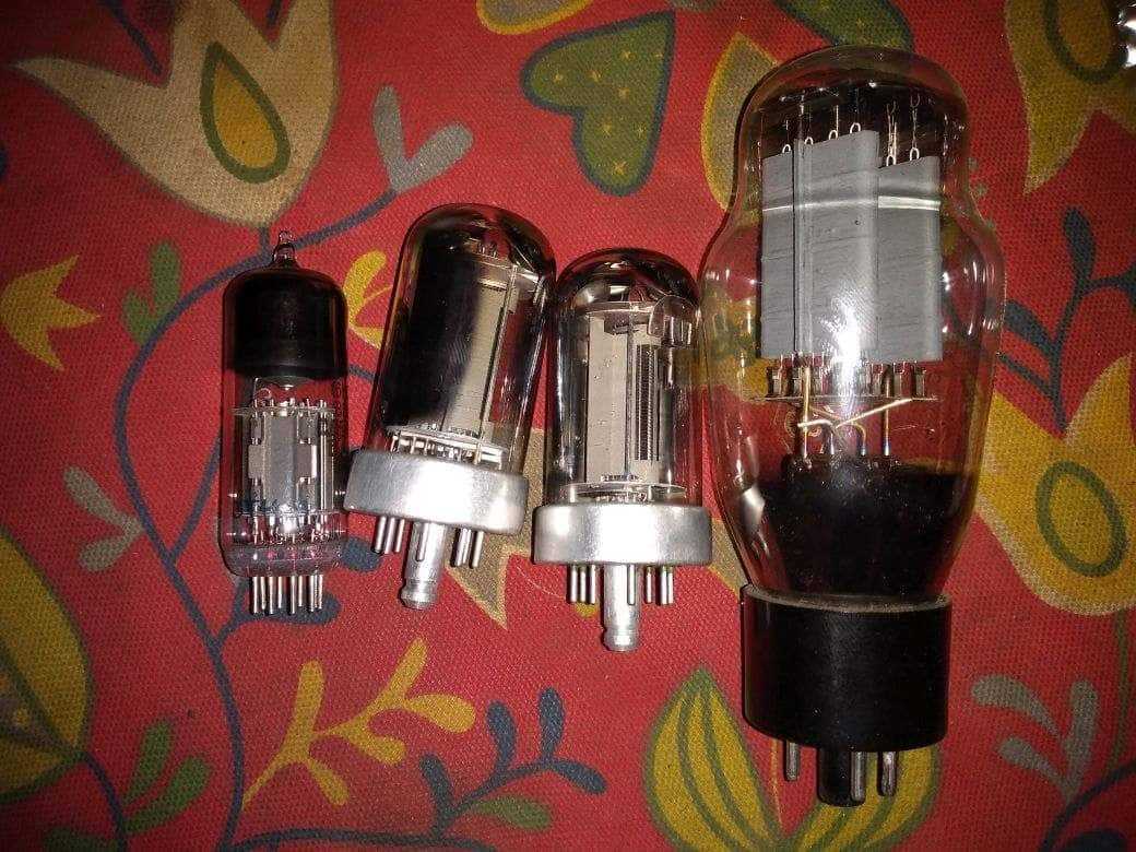

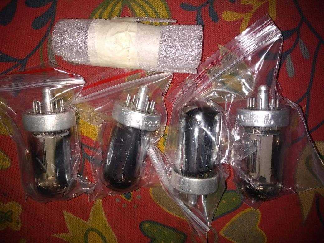

чика-Брка Napisano Jun 8, 2019 #1 Napisano Jun 8, 2019 Kричащий Oрел (Screaming Eagle) 4P1L S.E.P. danas stizu lampe (jedino sto fali) pa ako nebudem mlogo umoran veceraske ... ce bidnu i slike, a i sire.

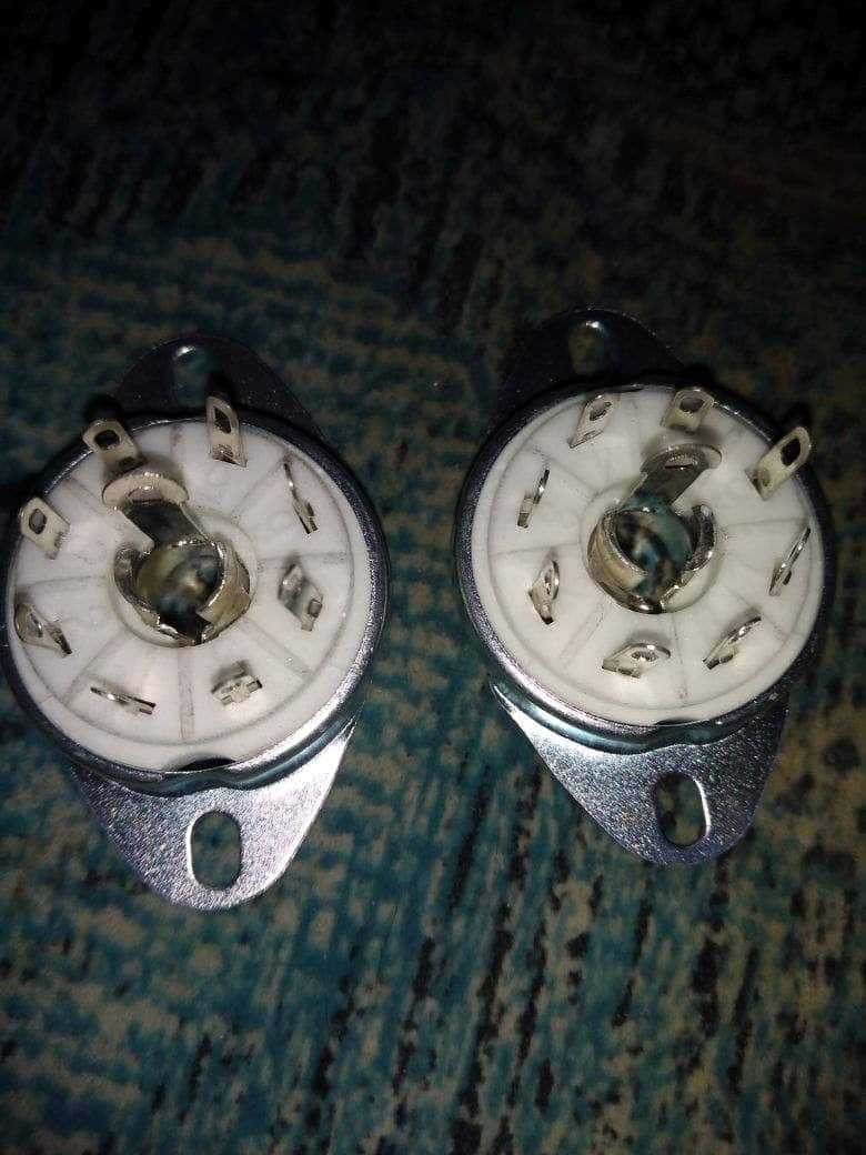

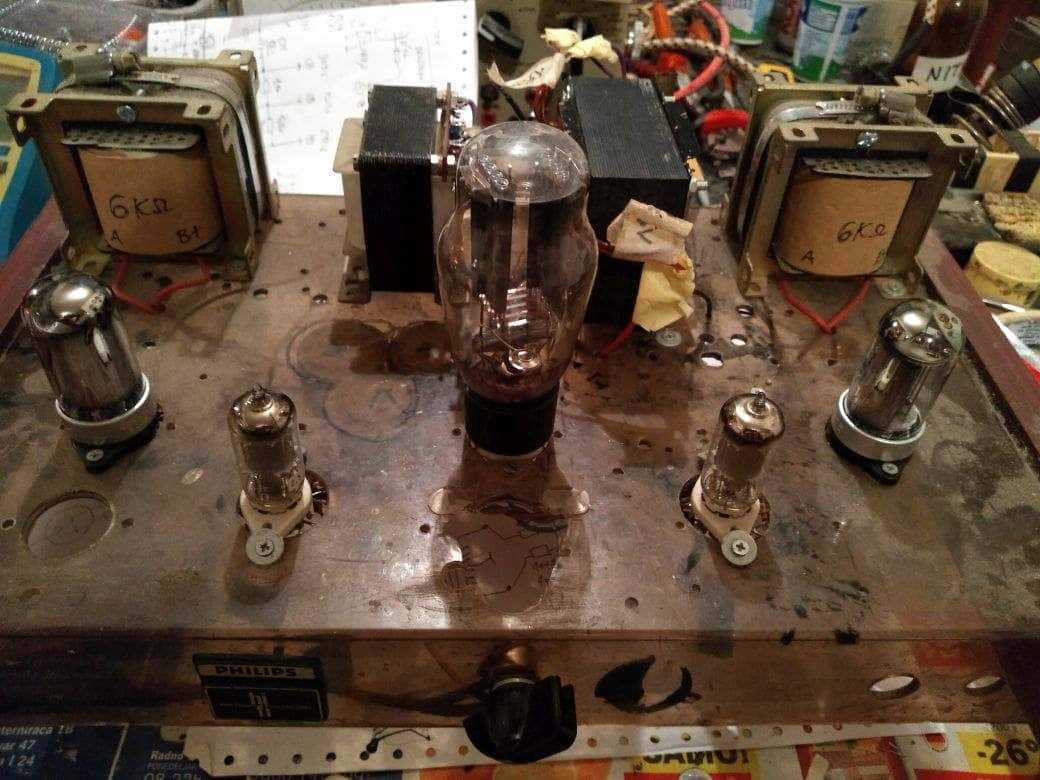

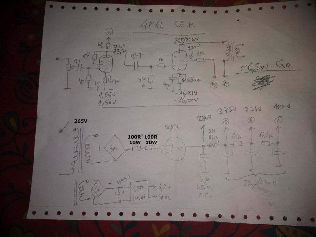

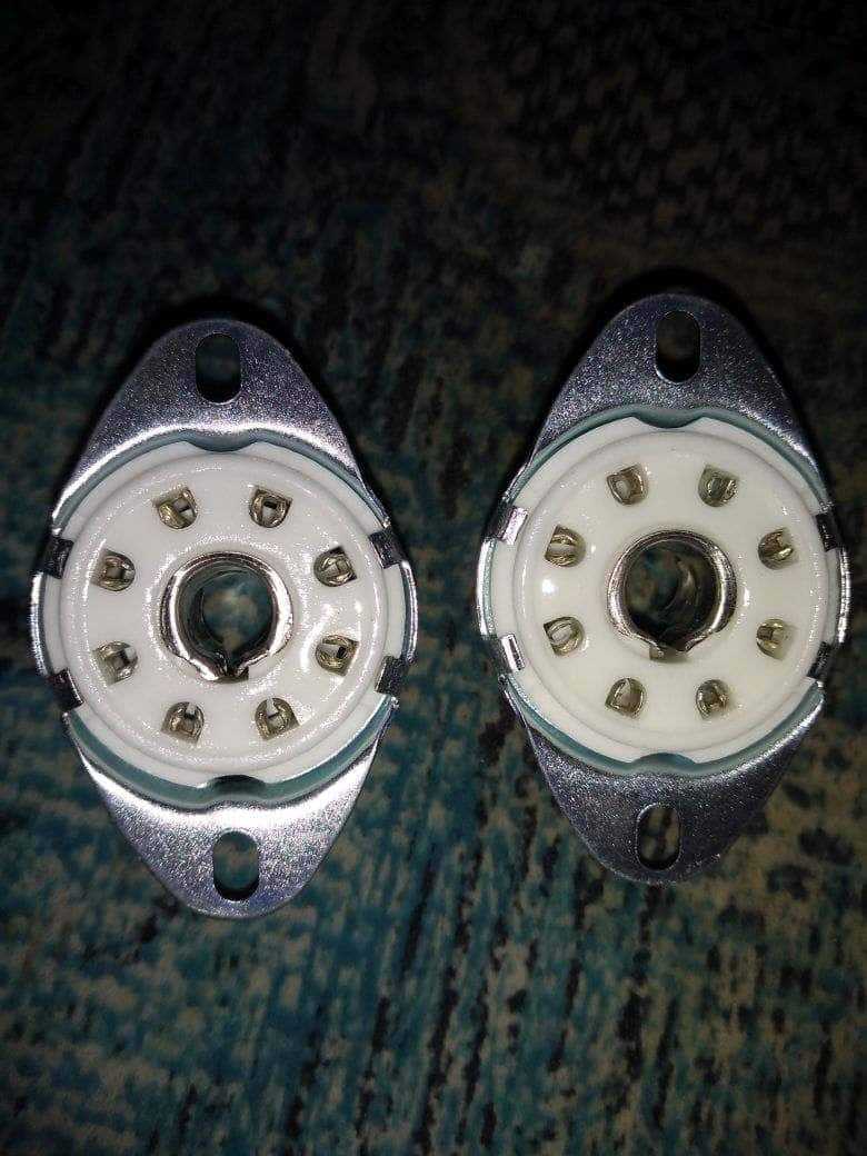

чика-Брка Napisano Jun 8, 2019 Autor #4 Napisano Jun 8, 2019 necu pisati preopsirno. ne sad. relativno skoro pala ideja da se napravi cevno pojacalo sa 4P1L, ali ne u triodnom spoju (deja vu) vec u pentodnom/ultralinear. za ulaznu cev nije bilo potrebno mnogo dileme. gain, struja, boja zvuka ... izbor je pao na 6N6P. sto se tice ispravljacice izbor je pao na 5C3S. ima ih a nisu ni hrdjave. grejanje 4P1L naravno DC regulisano, ali ne Coleman. za test - pre montaze na dasku, a i neizdrz, rasturio sam moj ljubljeni, nikad skutijan 6V6 SEP. za neizdrz, a vec su tu, drajveri ce biti 6Z32P (ruske EF86) u triodnom spoju. izlazni trafoi ce biti klasicni 6K/8 oma (na dasci ce biti 7K ultralinear). najbitnije - za 4P1L - sweet spot - 235V 30mA, bias -18V. posto sam malopre dosao sposla, ne lemi mi se i ne montira mi se. ujutru po ladovini cu da promenim octal podnozja sa loctal kao i sitne dzigerice i da pustim pojacalo u pogon neko vreme - 2-3 dana, verovatno, ne duze. onda rasturanje i lepo baskarenje na dasku. nastavak sledi, naravno. dejanco32, John Coltrane, Ikaro and 2 ostalih je reagovao/la na ovo 1 4

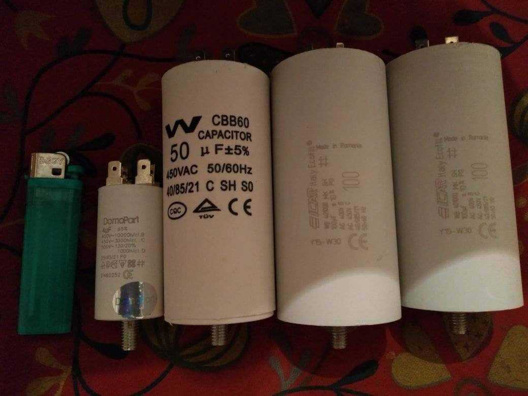

чика-Брка Napisano Jun 8, 2019 Autor #6 Napisano Jun 8, 2019 3 minutes ago, Zen Mod said: o je ! fak! jel je to odusevljenje vezano za kondove za krunjace ? kanda da jeste. HV ce biti sa doticnima, dabome. Srecko je reagovao/la na ovo 1
Zen Mod Napisano Jun 8, 2019 #7 Napisano Jun 8, 2019 ma jok jes meni drago videti krunjach delovi u anap , no mi ipak jos draze podupreti ocigledni entuzijazam ene , ti slobodno radi , ja cu da hukcem , pa ce sve biti jos ozbiljnije Srecko and Ikaro je reagovao/la na ovo 1 1

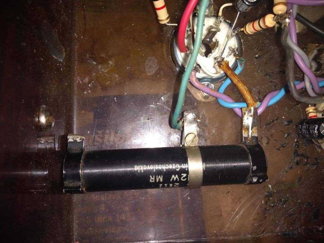

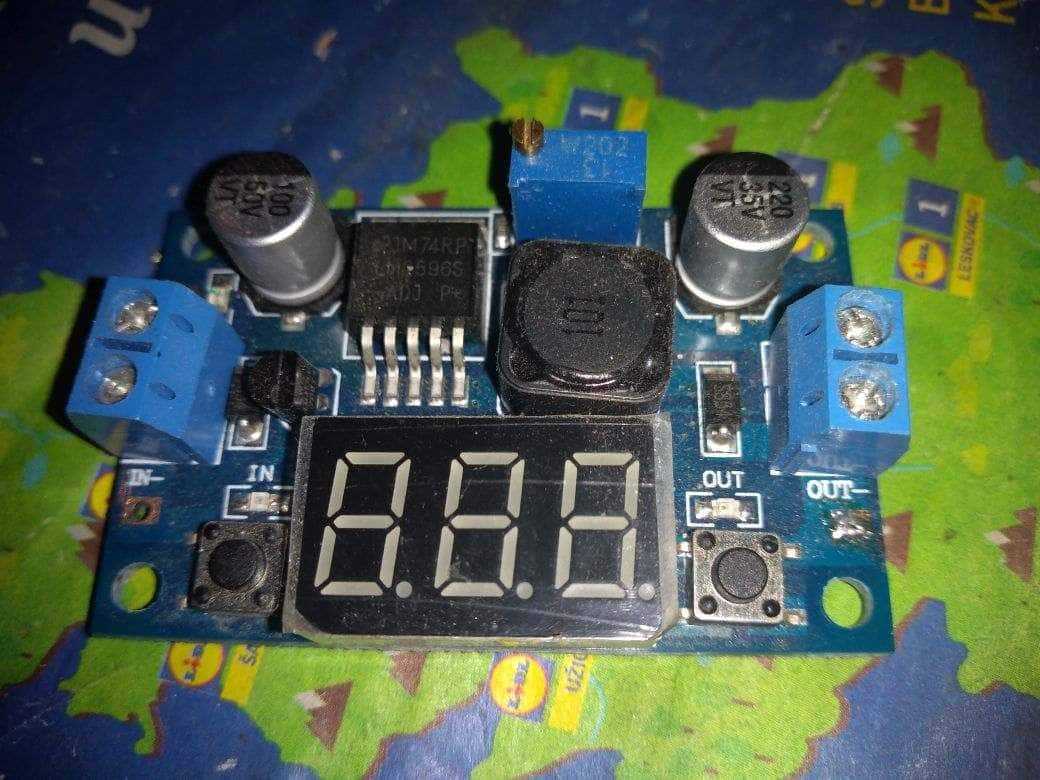

чика-Брка Napisano Jun 9, 2019 Autor #9 Napisano Jun 9, 2019 jedva nadjoh promenljive otpornike. negde ih zaturio u riznici pitajbogagde. nadjoh neke Tesla 2K 12W. stavio za test 660 oma. i nadjoh za test (dok ne stignu pravi) step down stabilizatore. rade odlicno. mrcelavi and dejanco32 je reagovao/la na ovo 2
чика-Брка Napisano Jun 9, 2019 Autor #10 Napisano Jun 9, 2019 pustio sokocalo u pogon. svira cak na prvu loptu fantasticno. nisam nagazio 4P1L, jos se usviravaju. pusteno 6,5W disipacije, sasvim o.k. lampa svira za svaku pohvalu. sto je neobicno, svira bolje u pentodnom spoju. bice malo slusanja pa raskupusavanje i slaganje na dasku. ide i naravno nezaobilazna 6N6P kao drajver. ne kazem da 6Z32P (ruska EF86) ne svira dobro. svira, ali za drajver za 4P1L je bolja 6N6P. jedva cekam da sve lepo montiram na dasku. kao kolega Djole, aka DjMilicic. bice ruzno, ali ubitacno. Ikaro and mrcelavi je reagovao/la na ovo 1 1

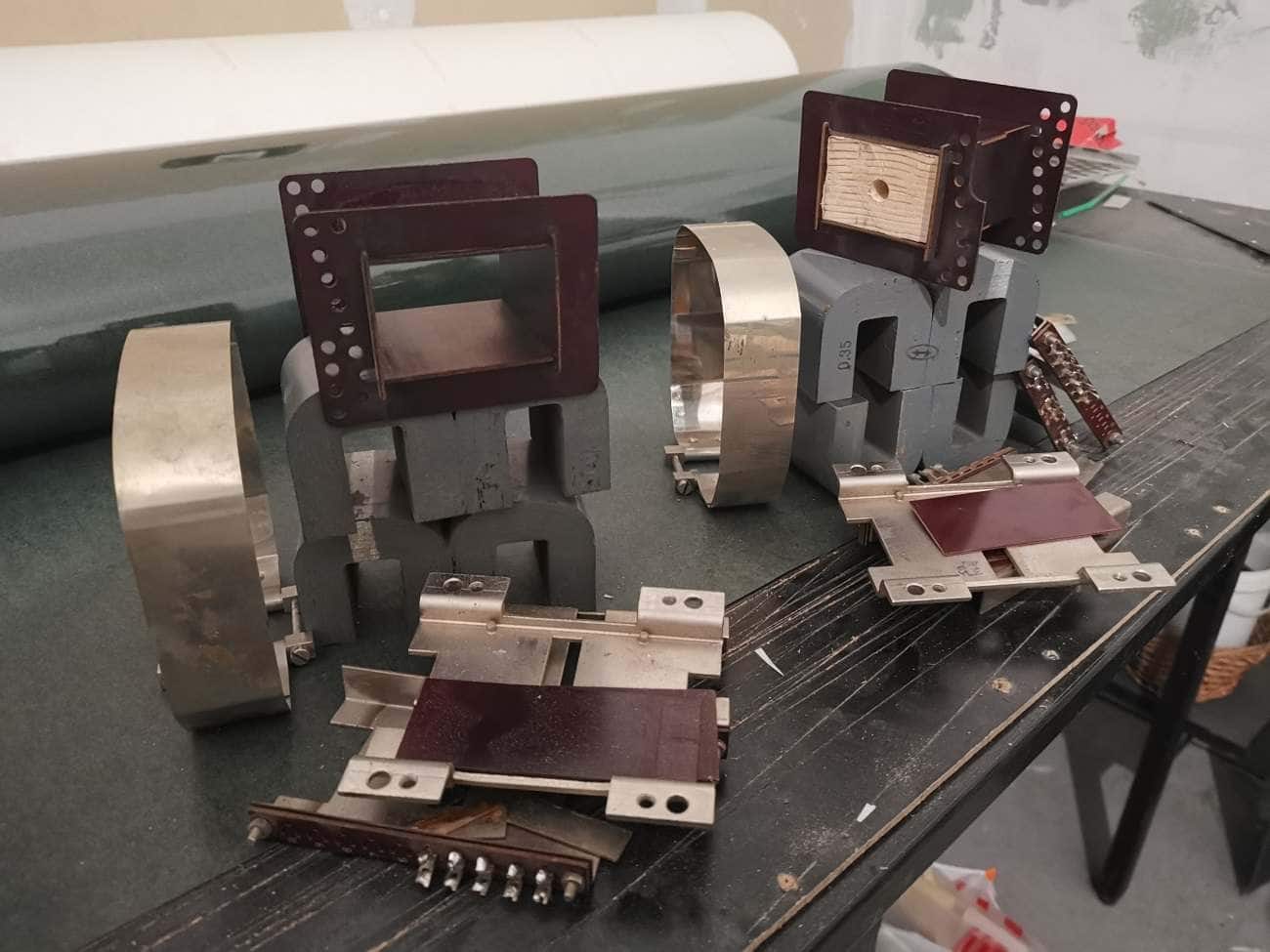

djmilicic Napisano Jun 17, 2019 #15 Napisano Jun 17, 2019 Spremno za muntanje izlaznih trafoa - 7k:4-8. aaa zmaju!, NIXIE, John Coltrane and 1 član je reagovao/la na ovo 1 3

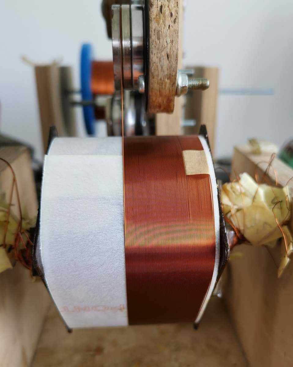

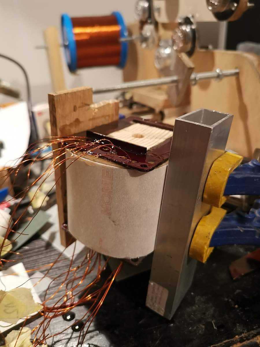

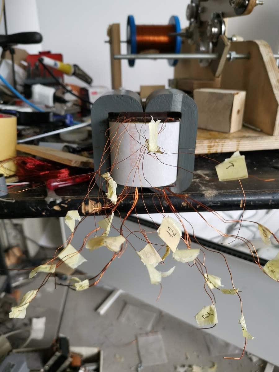

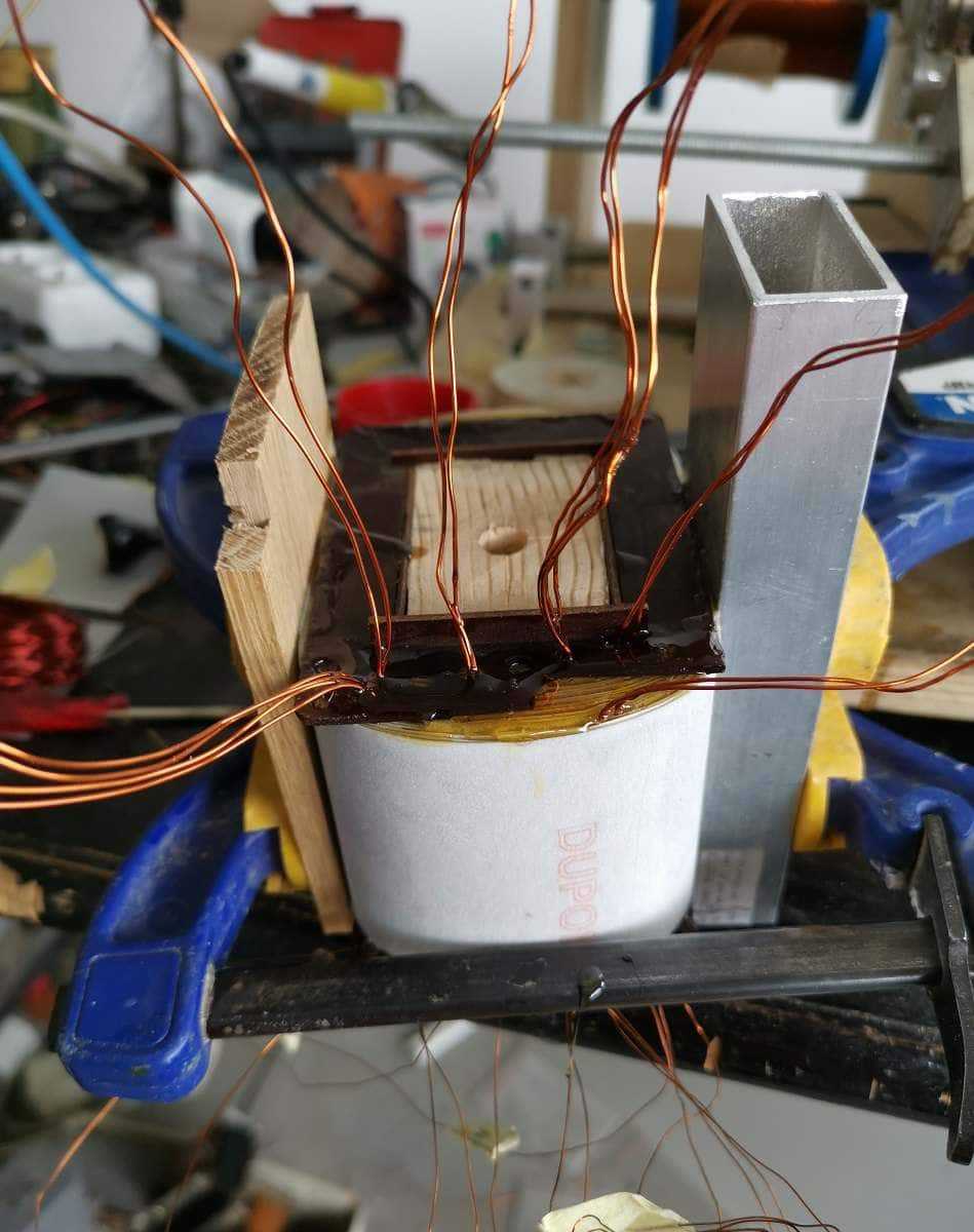

чика-Брка Napisano Jun 18, 2019 Autor #17 Napisano Jun 18, 2019 11 hours ago, djmilicic said: Spremno za muntanje izlaznih trafoa - 7k:4-8. u jebo te. kad se sad nisam slogiro, nikad necu. ocu i ja 7K trafoe. ima one AN da premotamo na 7K, naravno 4 i 8 oma se podrazumeva. update : smanjio sam odvojne 0,47 na 0,22. bili Panasonic, sad su BC Vishay. cekam te. djmilicic je reagovao/la na ovo 1
djmilicic Napisano Jun 23, 2019 #18 Napisano Jun 23, 2019 Sluš’o juče kod čika Brke. Auuuuu. Dao mi je ubrzanje za trafuljke. Woland, John Coltrane, Beli_Ninja and 2 ostalih je reagovao/la na ovo 3 2
djmilicic Napisano Jun 23, 2019 #20 Napisano Jun 23, 2019 A i stalo je sve u gvozje. NIXIE and John Coltrane je reagovao/la na ovo 2

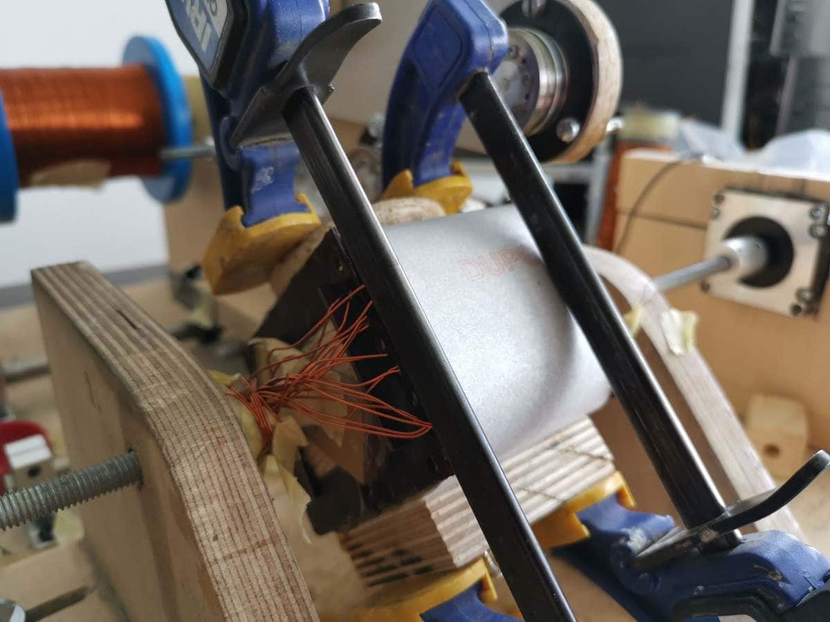

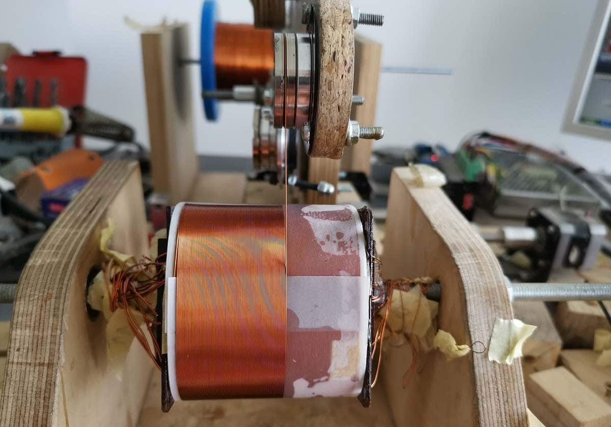

чика-Брка Napisano Jun 23, 2019 Autor #21 Napisano Jun 23, 2019 cim zavrsis, motamo one moje AN na 7K/4 & 8 ohm kao i onaj mrezni. takodje, menjam ulaz sa EF86 na 6N6P. djmilicic je reagovao/la na ovo 1
djmilicic Napisano Jun 29, 2019 #22 Napisano Jun 29, 2019 Smuntan i drugi! John Coltrane, BANAT and dejanco32 je reagovao/la na ovo 1 2
