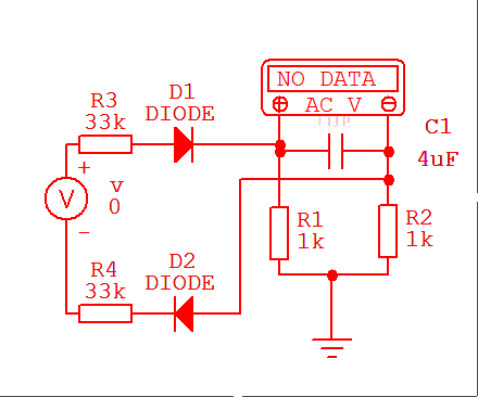

stein Napisano Avgust 4, 2011 Autor Share #817 Napisano Avgust 4, 2011 Treba da povežem VU metre. Ovako bih izveo, ali ne znam kolike vrednosti otpornika da stavim od zvučnika ka diodama. Vrednost kondenzatora ću eksperimentalno da odredim, da kazaljka ne luduje, ali da ipak pokazuje rezultat... Neki. Otpornost kalema je oko 678 oma, a kada merim otpornost sa obrnuto polarisanim izvodima VU metra, napon koji daje ommetar je 0.112V, onda kazaljka VU metra dođe na -2dB po skali. Ako ovo pomaže da se izračuna osetljivost i ostalo... Link to comment Podeli na ovim sajtovima More sharing options...

BANAT Napisano Avgust 4, 2011 Share #826 Napisano Avgust 4, 2011 Steine druze na onoj semici VU metra kanda mi se cini da diode stoje obrnuto ( pogresno ) polarisane u odnosu na instrument ! Poz Svima ! Link to comment Podeli na ovim sajtovima More sharing options...
stein Napisano Avgust 4, 2011 Autor Share #827 Napisano Avgust 4, 2011 Steine druze na onoj semici VU metra kanda mi se cini da diode stoje obrnuto ( pogresno ) polarisane u odnosu na instrument ! Poz Svima ! Čuj, kod mene je svašta moguće... Link to comment Podeli na ovim sajtovima More sharing options...

BANAT Napisano Avgust 4, 2011 Share #831 Napisano Avgust 4, 2011 Čuj, kod mene je svašta moguće... ( Pa i drvena vuruna ! , ( pod uslovom da ne lozis u nju ! ) ) Druze da ne cepidlacim ali tako vezan Vu metar ( analogni ) ne moze da radi dobro , blokac uvek vezes paralelno sa instrumentom a ostala mreza oko njega ide vezano sasvim drugacije kada je Circlotron balansirani izlaz u pitanju . Poz Link to comment Podeli na ovim sajtovima More sharing options...
stein Napisano Avgust 4, 2011 Autor Share #832 Napisano Avgust 4, 2011 ( Pa i drvena vuruna ! , ( pod uslovom da ne lozis u nju ! ) ) Druze da ne cepidlacim ali tako vezan Vu metar ( analogni ) ne moze da radi dobro , blokac uvek vezes paralelno sa instrumentom a ostala mreza oko njega ide vezano sasvim drugacije kada je Circlotron balansirani izlaz u pitanju . Poz Evo probao, radi lepo. Imaš neku konkretnu sugestiju kako drugačije da se izvede? Pre nego sve ubacim u kutiju... Probao ja i inverzno, naravno, kazaljka lupa u graničnik u minusu, probao da ukrstim ulaz u odnosu na izlaz... Jedino ovako radi kao što je na šemi. (skockao sam pločicu sa diodama a otpornici na pločici samo jednim krajem odakle kačim krokodilke na izlaz pojačala/žičice od VU metra...)Ostaje mi samo još da se opredelim za vrednost otpornika koji dolaze sa izlaza pojačala... I ozbiljno razmišljam da zamenim ove 150k u povratnoj sprezi sa 200k pa posle svakako u aktivnoj skretnici imam level regulaciju za oba frekventna propusta... Još uvek mogu da slušam amp na potpuno odvrnutom potu a da nema ni grama distorzije i to sa pouzdano glasnim snimcima novije produkcije... Link to comment Podeli na ovim sajtovima More sharing options...

BANAT Napisano Avgust 4, 2011 Share #834 Napisano Avgust 4, 2011 Evo probao, radi lepo. Imaš neku konkretnu sugestiju kako drugačije da se izvede? Pre nego sve ubacim u kutiju... Druze to cu ti nacrtam i posaljem ovde malo kasnije , samo da nadjem negde papirce i olovku . Link to comment Podeli na ovim sajtovima More sharing options...

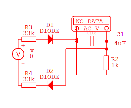

Zen Mod Napisano Avgust 4, 2011 Share #835 Napisano Avgust 4, 2011 Stekni utisak... Ko ti brani Vidi ovako... Nije mi žao ni vremena, ni para, ni smaranja telefonom... Žao mi je vas... Prvo, nemate ovakav dobar amp, a drugo, ... setiću se već šta je drugo... ete sam ti svajsnuo post ....... nisam ja mislio na tvoje porodjajne muke .......... no moje VU uradi ovako taj jedan otpor koji ostaje treba da bude paralelna vrednost ta dva sto sad imas Link to comment Podeli na ovim sajtovima More sharing options...
stein Napisano Avgust 4, 2011 Autor Share #836 Napisano Avgust 4, 2011 ete sam ti svajsnuo post ....... nisam ja mislio na tvoje porodjajne muke .......... no moje VU uradi ovako taj jedan otpor koji ostaje treba da bude paralelna vrednost ta dva sto sad imas U suštini se svodi na to da mi taj otpor tamo i ne treba. Sam instrument ima svoju omsku otpornost a na pojačalu redno vezani dva od 100 oma. (sredina ta dva na masu) što me zapravo navodi na pomisao da taj ekstra otpornik samo kvari performansu pojačala... U stvari, ne... Pojačalo taj otpor ni ne vidi zbog dioda i ona druga dva otpornika u seriju... Pa dobro. Ćemo probamo i bez kačenja na masu. PS. Zanemariti razmišljanje naglas... Link to comment Podeli na ovim sajtovima More sharing options...
