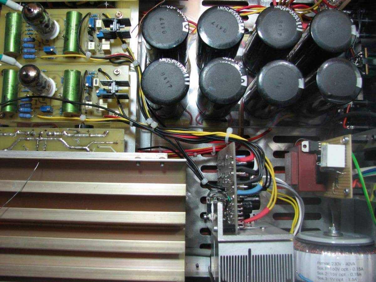

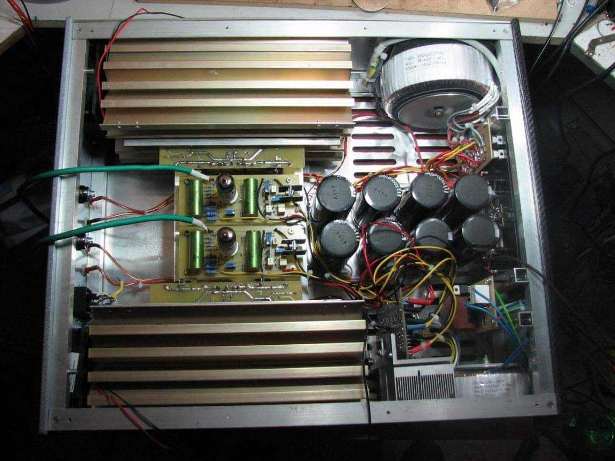

stein Napisano Jul 30, 2011 Autor Share #730 Napisano Jul 30, 2011 Sledi sređivanje kabelsalad... (skraćivanje na adekvatne dužine) Kad prosvira, pripremiću deliće koji su potrebni da se pokrenu ventilatori i VU metar... Link to comment Podeli na ovim sajtovima More sharing options...
stein Napisano Jul 30, 2011 Autor Share #731 Napisano Jul 30, 2011 Doterano... Sledi povezivanje ulaznih konektora, spajanje cevnog sa izlaznim delom... Pre toga, poigraćemo se sa finim tuningom simetrije na cevima, još jednom, provera izlaznog dela, da na oba kanala bude identično podešen bias... A onda... Link to comment Podeli na ovim sajtovima More sharing options...
Zen Mod Napisano Jul 30, 2011 Share #732 Napisano Jul 30, 2011 e i taj Rim ......... mogao si taj shunt i malo dalje od ceve ........ recimo u prizemlju bi mu bilo sasvim OK Link to comment Podeli na ovim sajtovima More sharing options...
Ја sam sam Napisano Jul 30, 2011 Share #733 Napisano Jul 30, 2011 И плочицу са електролитима за деведесет степени. Link to comment Podeli na ovim sajtovima More sharing options...
stein Napisano Jul 30, 2011 Autor Share #734 Napisano Jul 30, 2011 A jebote, mog'o sam i umreti na porođaju... pa nisam. Alapačate, sprdate se... al' da imam od koga da prepisujem, jel', onda... Možda sam sve mogao da ubacim u unutrašnju gumu od bicigle, ne? Rasteže se pa može i tako... E, sad će da bude ovako. Kad ga vi napravite bolje, javite mi se Link to comment Podeli na ovim sajtovima More sharing options...
Ја sam sam Napisano Jul 30, 2011 Share #735 Napisano Jul 30, 2011 Не, Ја сам баш озбиљан био. Link to comment Podeli na ovim sajtovima More sharing options...
Zen Mod Napisano Jul 30, 2011 Share #736 Napisano Jul 30, 2011 ..... Sipi ti je rekao , ja sam ti rekao ; ti kad meni kazes za uzduzni buzir za kasetne menjace , ja slusam ; Link to comment Podeli na ovim sajtovima More sharing options...
stein Napisano Jul 30, 2011 Autor Share #737 Napisano Jul 30, 2011 Drago mi je. Ne može da se okrene za 90 stepeni. Da je moglo, možda bih ga i okrenuo. Na kraju, hladnjaci, njihov oblik i pozicioniranje su odredili gde šta i kako može. Da sam imao para da izfinansiram onako kako profesionalci to rade, bilo bi sve drugačije, ovako je kako je, štapa i kanapa... edit: Nemam na čega da montiram shunt ako ga stavim iza kondenzatora. Sledeći put će biti bolje. Biću srećan ako ovo uopšte prosvira, a još srećniji ako bolje svira od onog što imam i što sam do sada imao. Link to comment Podeli na ovim sajtovima More sharing options...
stein Napisano Jul 30, 2011 Autor Share #738 Napisano Jul 30, 2011 Ne ljutim se ja za sugestije, sve je to u najboljoj nameri, znam... Samo, eto, došlo do sastavljenog i onda mi kažete, nije trebalo ovako nego onako... Što se blizine tiče, jest, rekao mi Sipi, rekao mi Zen, što bliže. Od ovog nisam umeo bliže. Dok sam pravio nacrte za pločice, niko nije rekao da sam sjebao spojeve... Sad kad sam našao grešku, popravio, lako je biti pametan... Link to comment Podeli na ovim sajtovima More sharing options...
Zen Mod Napisano Jul 30, 2011 Share #739 Napisano Jul 30, 2011 dobro onda mozes poceti i da montiravas najlonke umesto lanca na trike-ove . oscilacija je gadna stvar , a kako ces se izvuci kad pocne , samo ti znas Link to comment Podeli na ovim sajtovima More sharing options...
stein Napisano Jul 30, 2011 Autor Share #740 Napisano Jul 30, 2011 dobro onda mozes poceti i da montiravas najlonke umesto lanca na trike-ove . oscilacija je gadna stvar , a kako ces se izvuci kad pocne , samo ti znas 10R/10uF Link to comment Podeli na ovim sajtovima More sharing options...
Zen Mod Napisano Jul 30, 2011 Share #741 Napisano Jul 30, 2011 pa jesi li ih stavio ? Link to comment Podeli na ovim sajtovima More sharing options...
stein Napisano Jul 30, 2011 Autor Share #742 Napisano Jul 30, 2011 Yup... Malo me brine što je 2W malo na pogrešnoj strani granici disipacije... (175Vx0.02A=3.5W) ??? Al' kad nemam jači od 10R... Hilfe... Link to comment Podeli na ovim sajtovima More sharing options...
stein Napisano Jul 30, 2011 Autor Share #743 Napisano Jul 30, 2011 Ček malo... Ako je (P = I2 * R) Onda je to 0.02*0.02*10... 4mW... Ah, pa nema glava da me boli... Link to comment Podeli na ovim sajtovima More sharing options...

stein Napisano Jul 31, 2011 Autor Share #745 Napisano Jul 31, 2011 Link to comment Podeli na ovim sajtovima More sharing options...
Ја sam sam Napisano Jul 31, 2011 Share #746 Napisano Jul 31, 2011 Светли Link to comment Podeli na ovim sajtovima More sharing options...
Mentok Napisano Jul 31, 2011 Share #747 Napisano Jul 31, 2011 Šta je to Stein ? Jesi to neko pojačalo pravio ? :thumbsup: :crazyrocker: Link to comment Podeli na ovim sajtovima More sharing options...
stein Napisano Jul 31, 2011 Autor Share #748 Napisano Jul 31, 2011 Svira. (greje, a ne dimi...) Link to comment Podeli na ovim sajtovima More sharing options...
