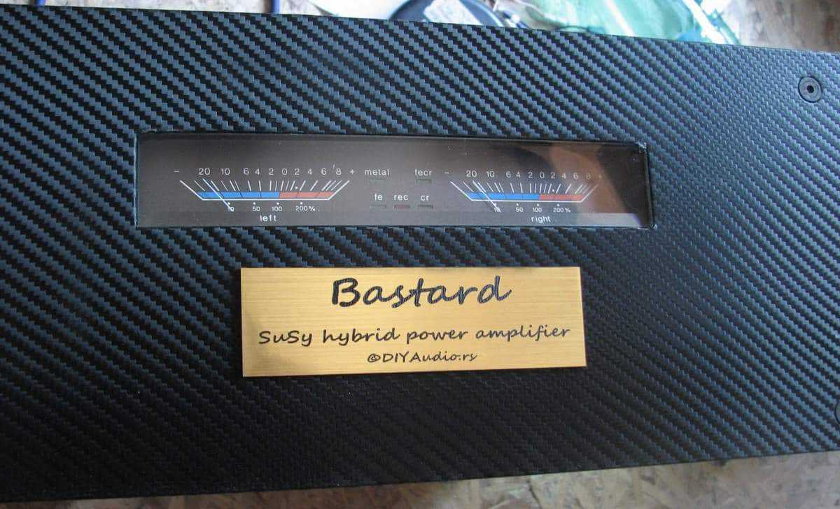

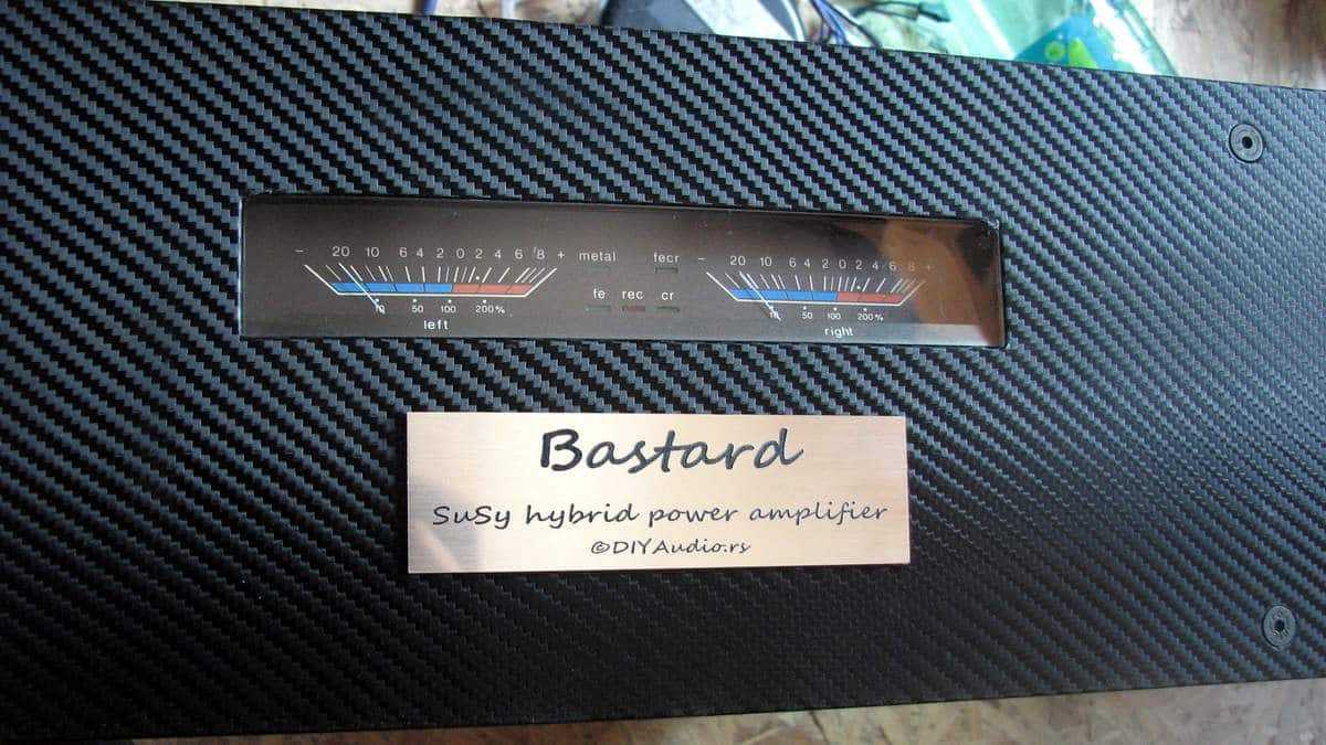

stein Napisano Jul 8, 2011 Autor Share #621 Napisano Jul 8, 2011 Naručio dve nametag pločice, danas će bidne silver brushed izvedba, gold satin finish sledeće nedelje. Našao i finu opciju, metal brushed foliju, samo treba da uradim nacrt u Corelu i imam sve natpise za preamp a i za VU... Jedna pločica za prednjicu na pojačalu (samolepljiva) 250 dindži... Link to comment Podeli na ovim sajtovima More sharing options...

stein Napisano Jul 9, 2011 Autor Share #625 Napisano Jul 9, 2011 zlatnasrebrna Link to comment Podeli na ovim sajtovima More sharing options...
Leonardo Napisano Jul 9, 2011 Share #626 Napisano Jul 9, 2011 Lepa je srebrna.Zlatna ili žuta se nigde više ne pojavljuje na licu pp. , možda ZZZ može dati stručniji komentar u vezi kolorita. Link to comment Podeli na ovim sajtovima More sharing options...
Ја sam sam Napisano Jul 9, 2011 Share #627 Napisano Jul 9, 2011 Сребрна. Link to comment Podeli na ovim sajtovima More sharing options...
Mentok Napisano Jul 9, 2011 Share #628 Napisano Jul 9, 2011 Zlatna ili žuta se nigde više ne pojavljuje na licu pp. , možda ZZZ može dati stručniji komentar u vezi kolorita.Može biti, može biti, ali to je ipak "bastard" on mora malo i da se nakiti i malo da bude drugačiji, ta pločica mu dođe kao zlatan zub zlatnasrebrnaLepo, lepo.Stein, piše ti između VU metara METAL :crazyrocker: Jesi li lepio foliju na suvo ili na mokro ? Link to comment Podeli na ovim sajtovima More sharing options...
stein Napisano Jul 9, 2011 Autor Share #629 Napisano Jul 9, 2011 Jesi li lepio foliju na suvo ili na mokro ?Suvo.Biće i folija preko dela sa diodama, crvena će biti "ON" a zelene ili V1-V4 ili PS1-PS4 Link to comment Podeli na ovim sajtovima More sharing options...
Mentok Napisano Jul 9, 2011 Share #630 Napisano Jul 9, 2011 Suvo.Biće i folija preko dela sa diodama, crvena će biti "ON" a zelene ili V1-V4 ili PS1-PS4Aha, lepo. Pitam za foliju zato što je lakše i "foolproofnije" raditi na mokro (voda + malo šampona, tečnosti za suđe, whatever), a i mislim da kada se osuši i još pride malo prosuši fenom, lepak bolje u'vati. Doduše nisam video ovu carbon foliju uživo pa ne znam da li ima neku teksturu i da li se sa njom može tako raditi, ali sam radio sa većinom drugih Oracal folija (standardnom 641, onom za cerade 451 i za vozila 751, translucentnom, peskarenom, itd.). Link to comment Podeli na ovim sajtovima More sharing options...
stein Napisano Jul 9, 2011 Autor Share #631 Napisano Jul 9, 2011 Aha, lepo. Pitam za foliju zato što je lakše i "foolproofnije" raditi na mokro (voda + malo šampona, tečnosti za suđe, whatever), a i mislim da kada se osuši i još pride malo prosuši fenom, lepak bolje u'vati. Doduše nisam video ovu carbon foliju uživo pa ne znam da li ima neku teksturu i da li se sa njom može tako raditi, ali sam radio sa većinom drugih Oracal folija (standardnom 641, onom za cerade 451 i za vozila 751, translucentnom, peskarenom, itd.).Na većim površinama je definitivno jedino pametno i raditi prskalicom. Ko bez prskalice poklopi stranicu kombija a izvuče bez mehurova i plikova, taj je automatski spreman da dobije Nobelovu. Ova folija je skroz textura ali bi se moglo sa vodom, međutim, površina je tako mala da da sam smatrao da nema potrebe. Samo dobro očistiti sve od prašine i dlačica, zakači se jedan kraj i kako se odvaja zaštitna folija (onaj beli noseći papir) trlja se polako po širini nanosa (u ovom slučaju pravac po visini prednje ploče) i za par minuta je rešeno. Ćoškovi su malo više igranja, kombinacija skalpela, natezanja i grejanja, ali nije loše.Kad bude bliže gotovom, probaću da uradim seriju slika sa aparatom na stativu, igranje osvetljenjem i sa CPL da se dobije što više različitih vizualnih efeketa prelamanja svetlosti na teksturi... Link to comment Podeli na ovim sajtovima More sharing options...
