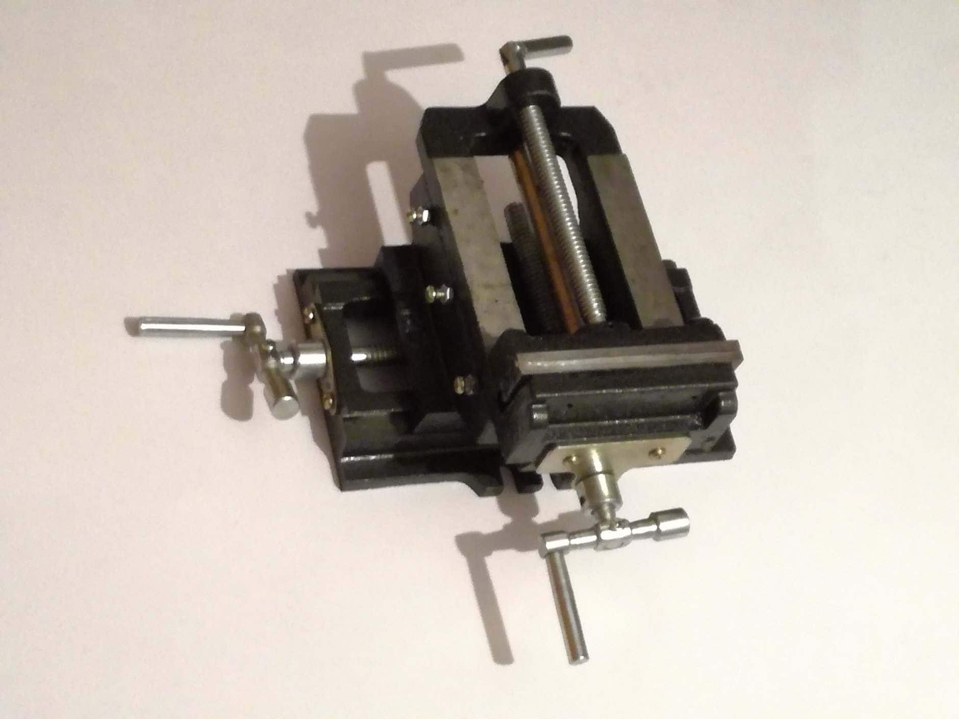

a mnogo koris'an tip dobih danas , za ono sto trazih odavno ali nisam imao ideju gde .....
kp - termin "stega dupla"
za otvaranje IEC i prekidackih otvora , uz stubnu busilicu , ihaj
ima neko viska , lako cemo ...... spremam se da pazarim .....
4 minutes ago, Zen Mod said:
maltene suvisno , ali ipak potrebno napomenuti - osebujni logo zaLeovan od strane kolezi Leonardo
Ne videh nigde, kupih neko mrsuljavo djubre, ako lociras ista javi.
Nesto slicno sam pravio, ali kao nosac kamere, aluminijum, ne trpi neke sile.

kazem - kp , pa ukucaj termin
bice dovoljno za 1mm Fe i 3mm Al
naravno , stege na raspolaganju mogu da uhvate 100(125) mm , tako da ne gine pravljenje Z elementa za jednu stranu celjusti i visi ulozak za drugu stranu - da bi se prosirila max. dimenzija komada (3HE, 4HE ....... jbte i Ninjin 5HE) na kojem treba otvarati za IEC i prekidac
no , to je vec trivijalno

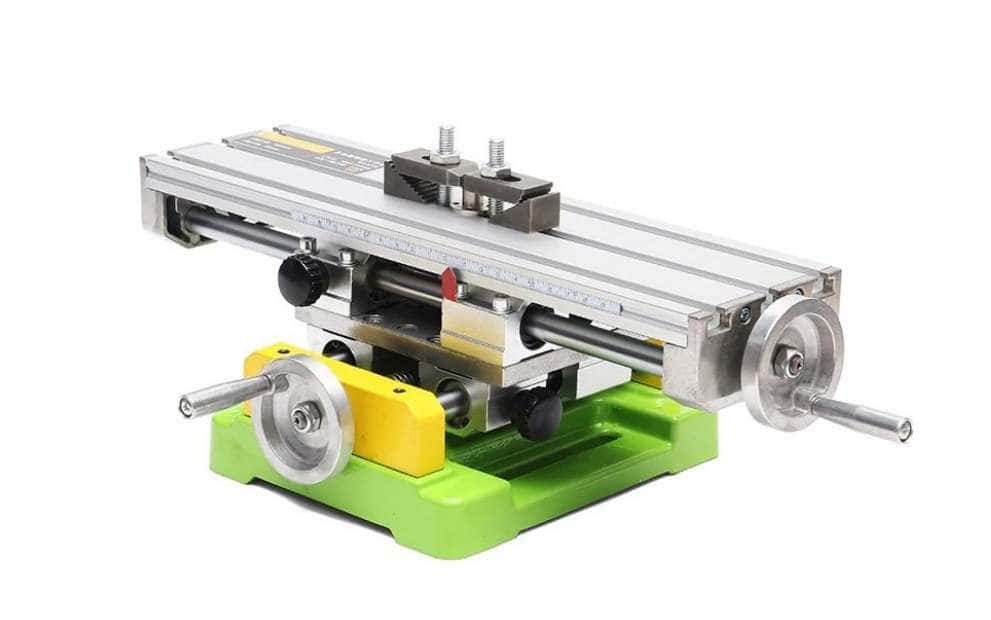

Zen, imaš na KP i takozvani - višenamenski radni sto -  Manji, nešto skromniji i jeftiniji, skuplji nešto veći i robusniji.  Na njega utegneš ploču od višeslojnog ukrajinskog špera ili "bosanku", a pritezanje lima vršiš šrafljenjem direktno u dasku. Pri rezanju neće ni mrdnuti, a neće ostajati ni tragovi na limu.

zmaju - msm da je slika od te ili vec slicne koju ppostovah prvo
Leo - sta mislis - koja je robusnija opcija - duple stege od 100mm ili taj mini radni sto (manji)
sad mi se javilo da i u tu (duplu) stegu mogu da stegnem komad 90x90 na koji je nakalemljen komad blazujke ili spera kao direktna radna povrsina ....

Leov predlog-nalaz sa KP je odlična i vrlo upotrbljiva opcija po sjajnoj ceni. Inače, ima slično i kod PROXXON alati za značajno veće pare, ali i zaista dobrog kvaliteta. Preporučujem svim pravišama da pogledaju njihov katalog on line, svako može da nađe nešto korisno a dobro.
Pronađoh kod domaćeg trgovca mnogo ozbiljniji koordinatni radni sto, tačnije više modela različitih tehničkih karakteristika i mogućnosti. I cena im je u skladu sa ponuđenim. Kvalitet pristojan.

kupujem ja duplu stegicu , najjeftiniju
taman za otvaranje rupa za IEC i prekidac
za bilo sta ozbiljnije odoh kod komse , glodalica moje visine
