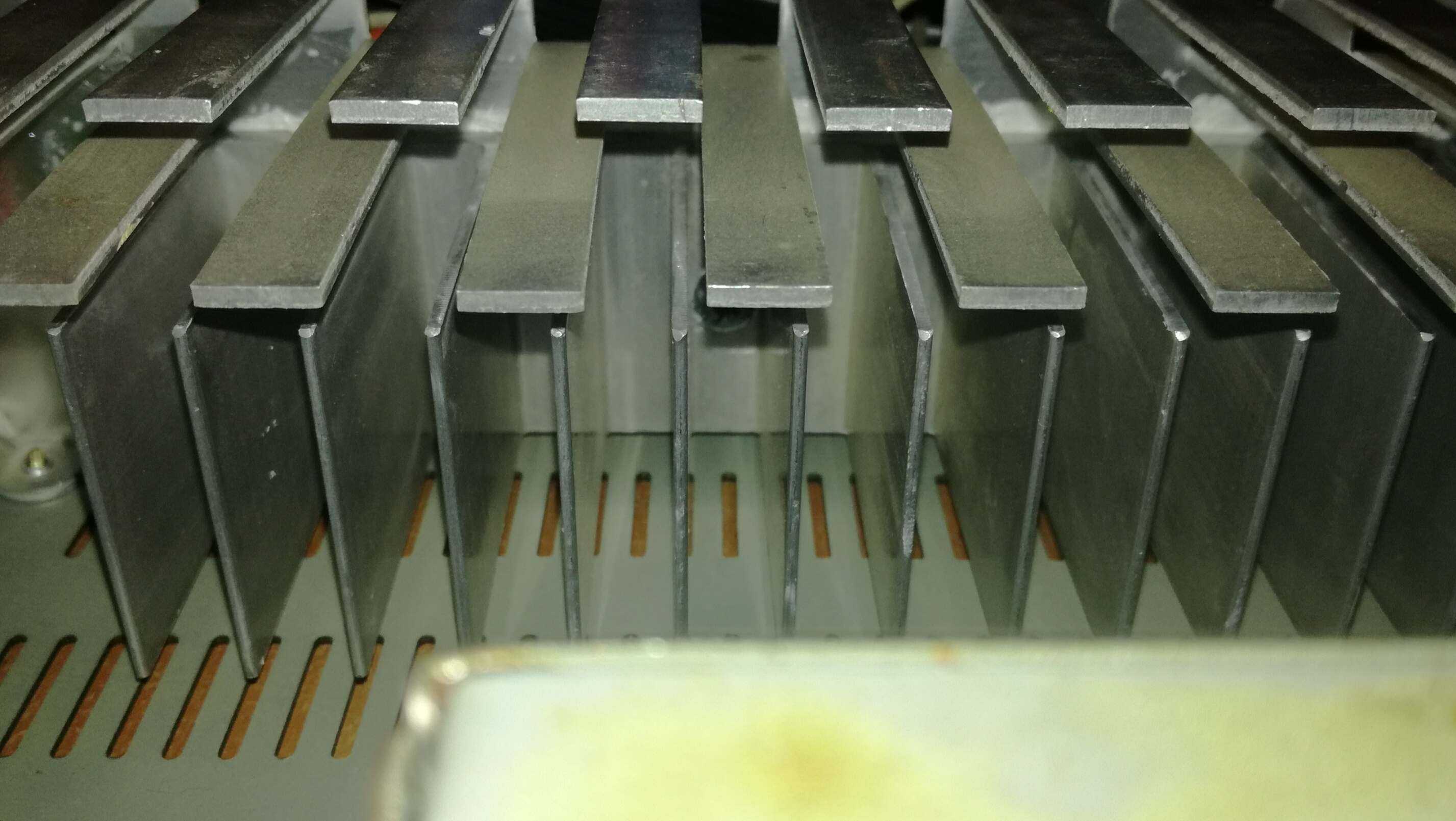

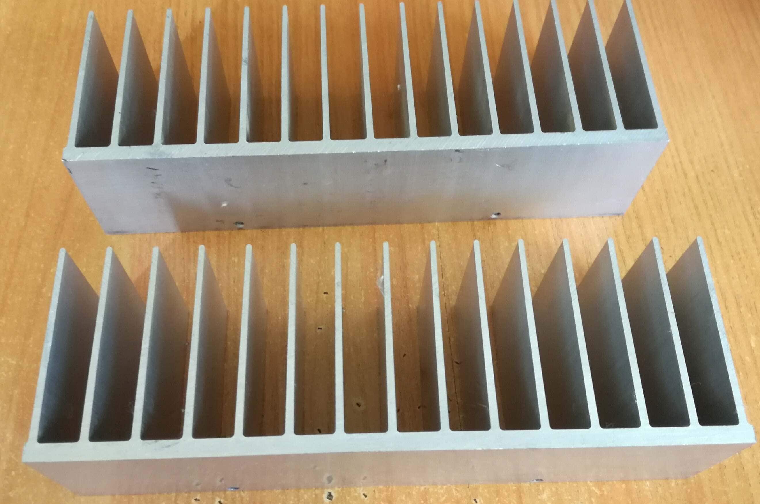

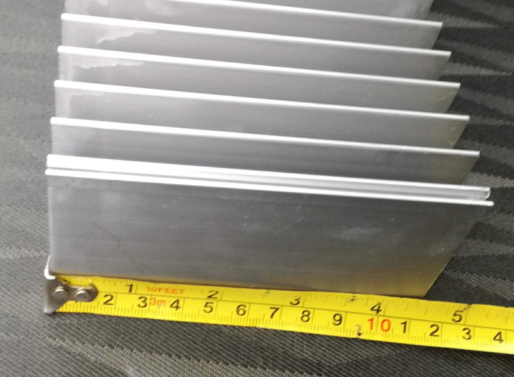

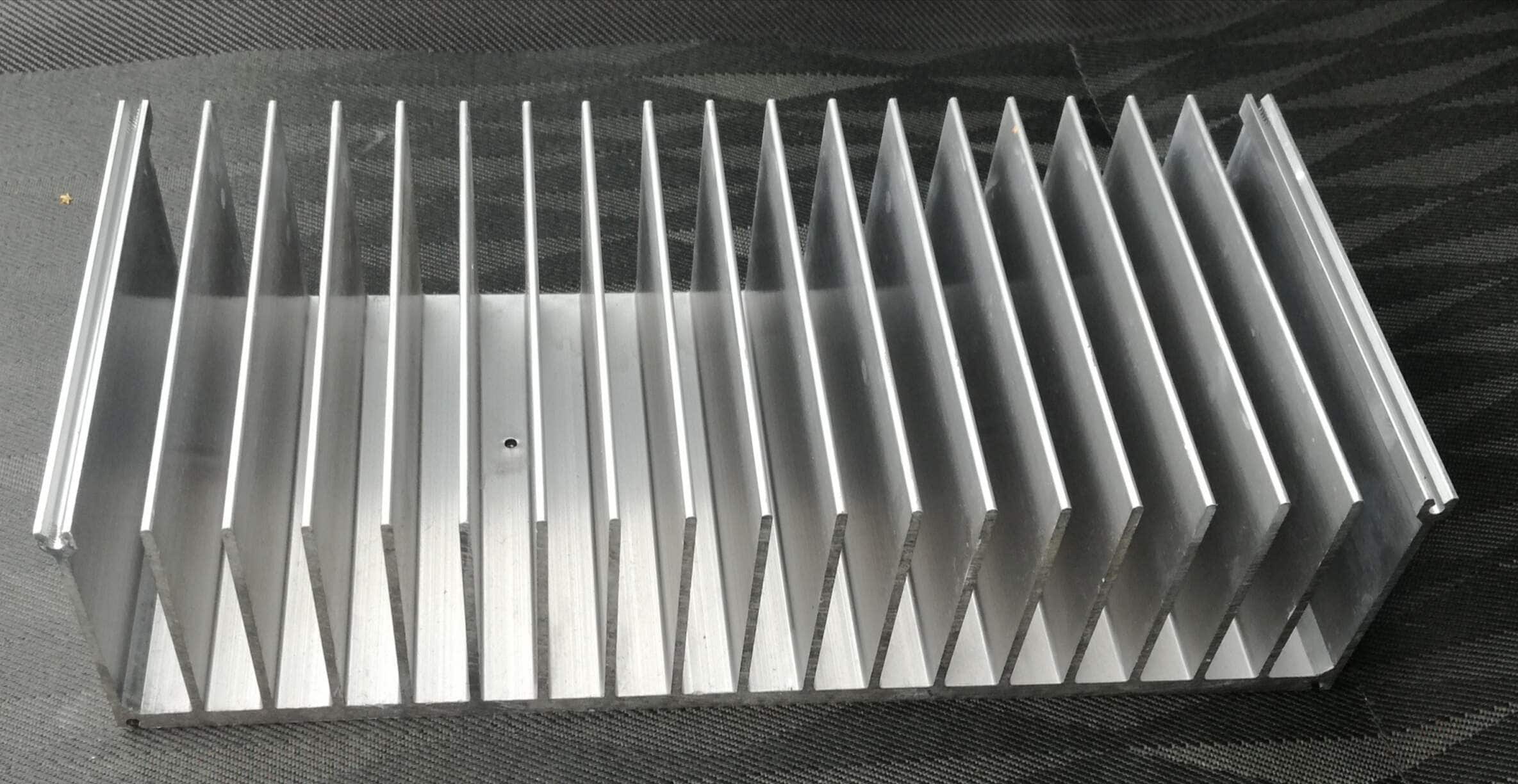

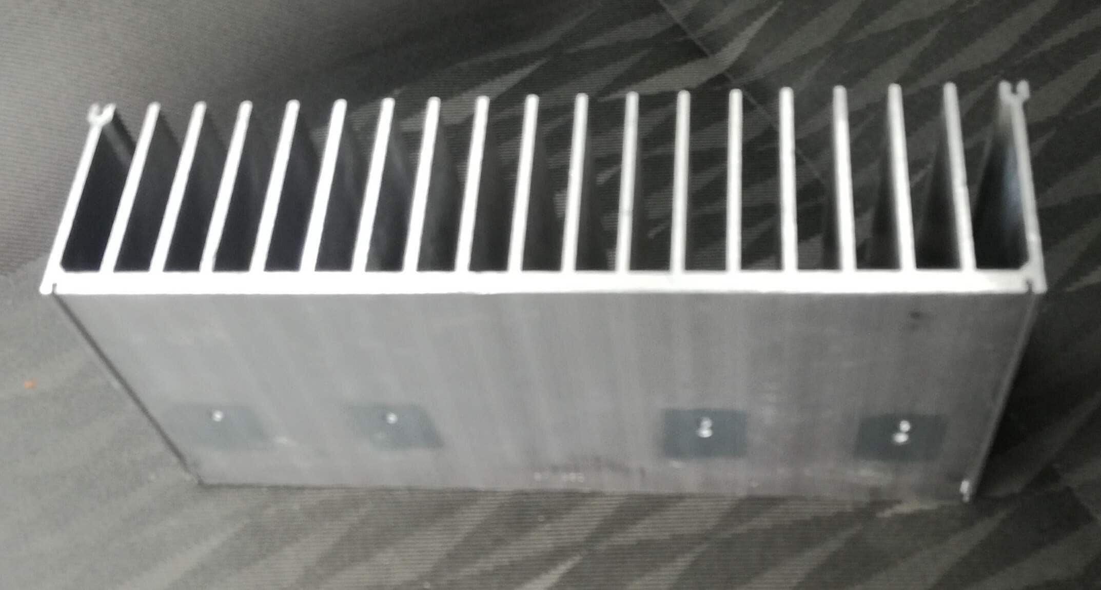

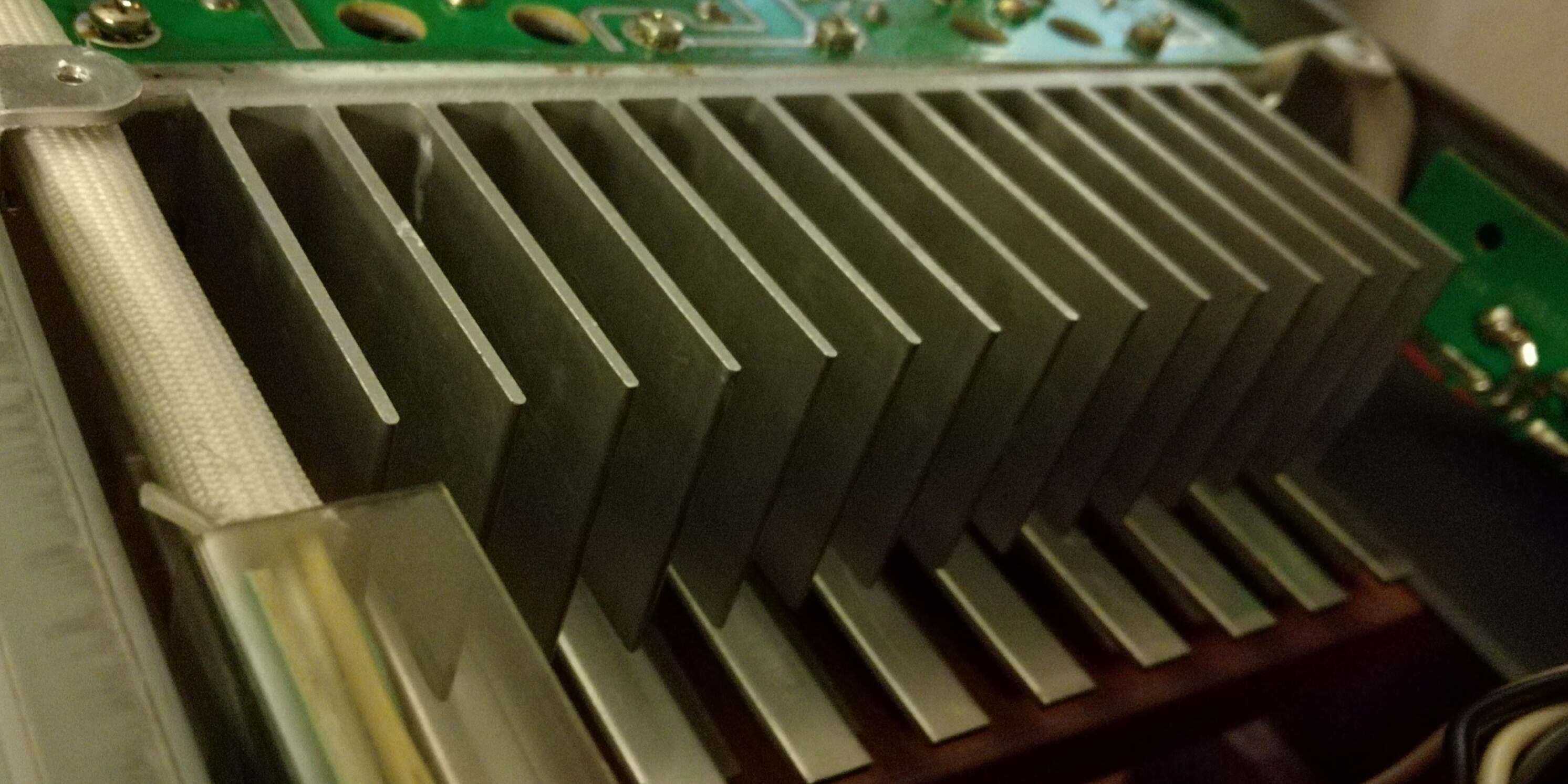

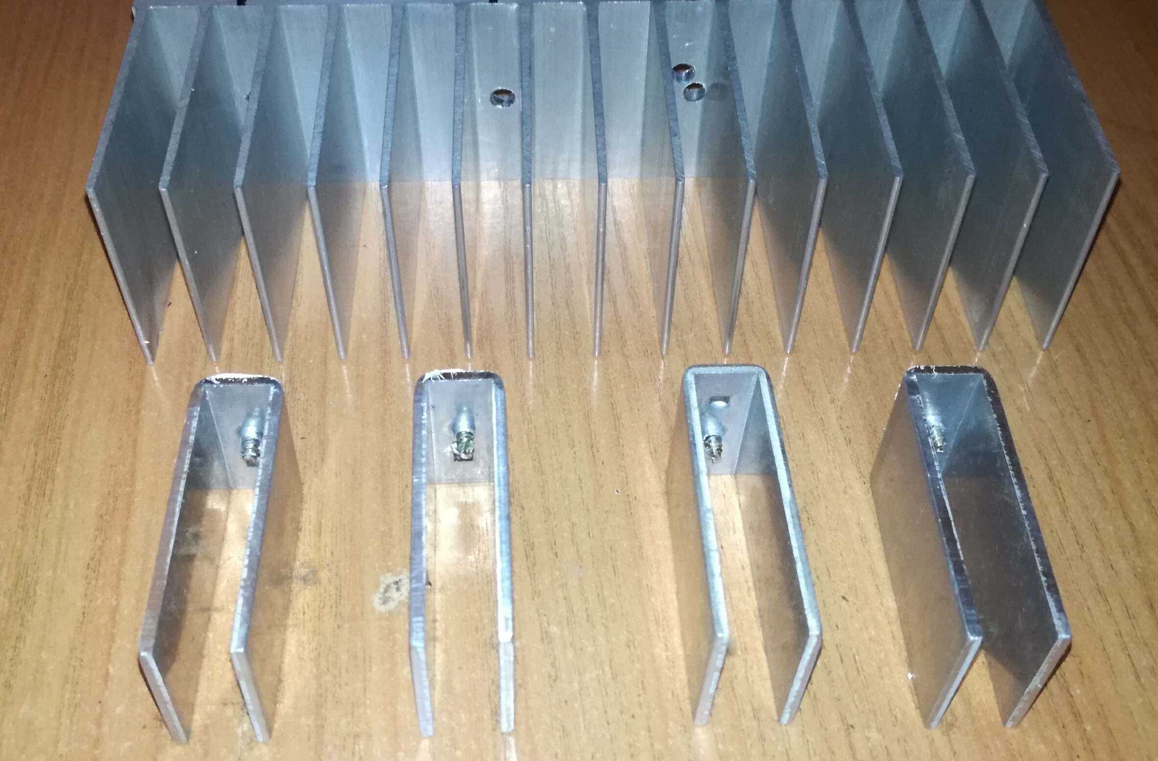

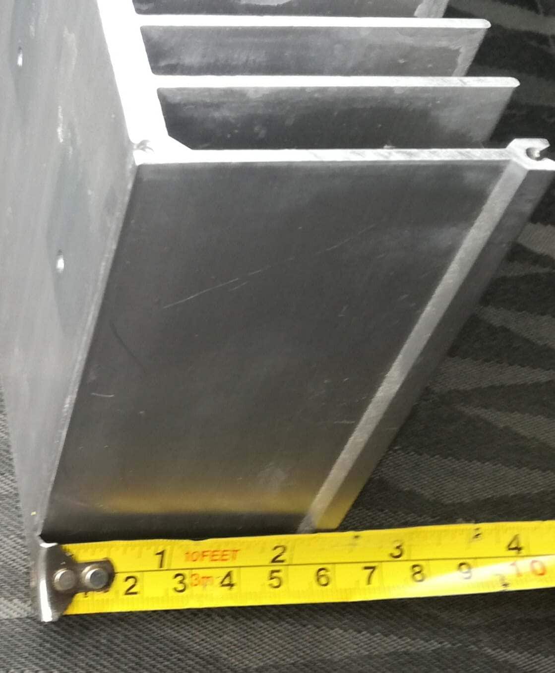

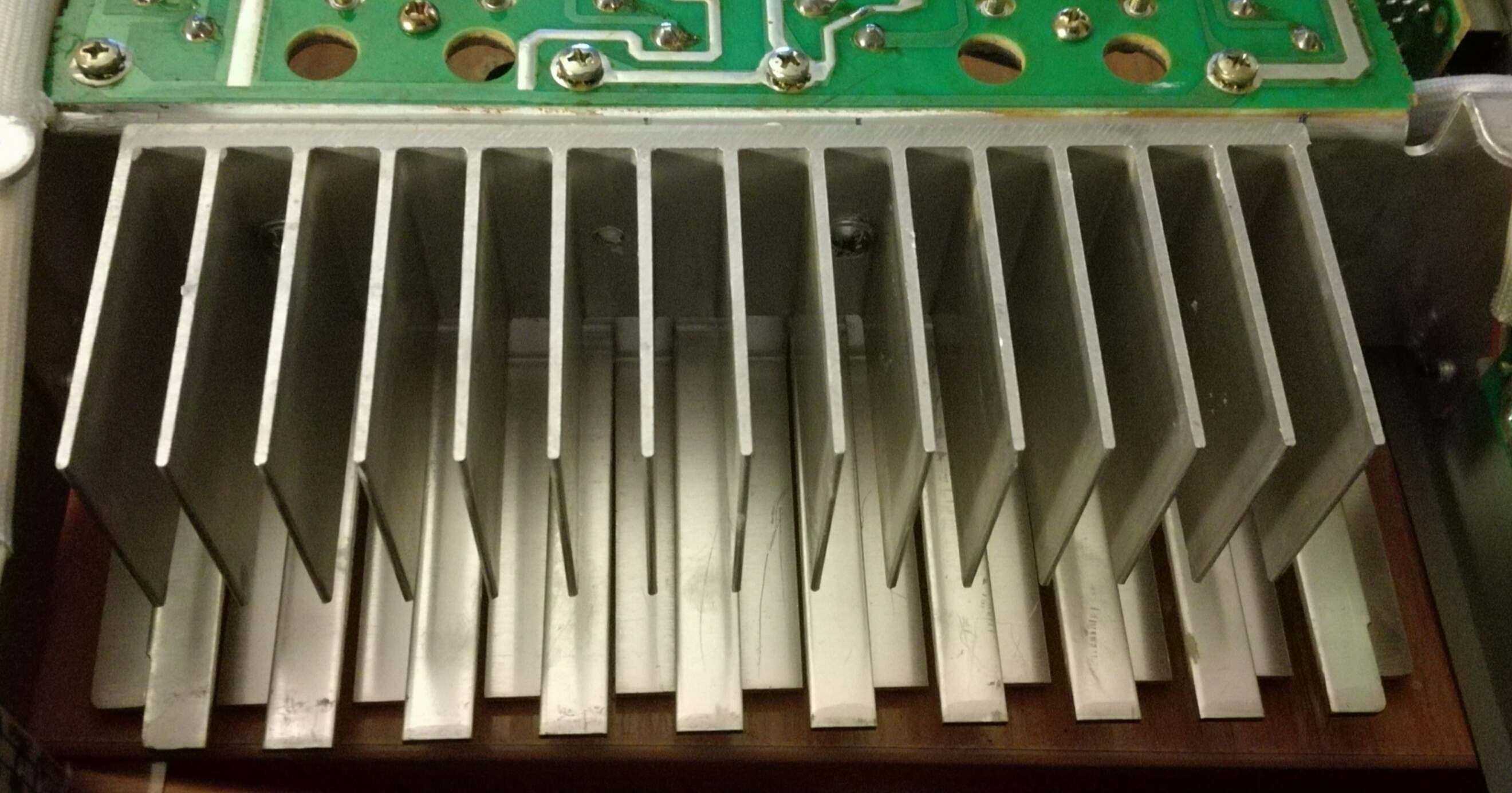

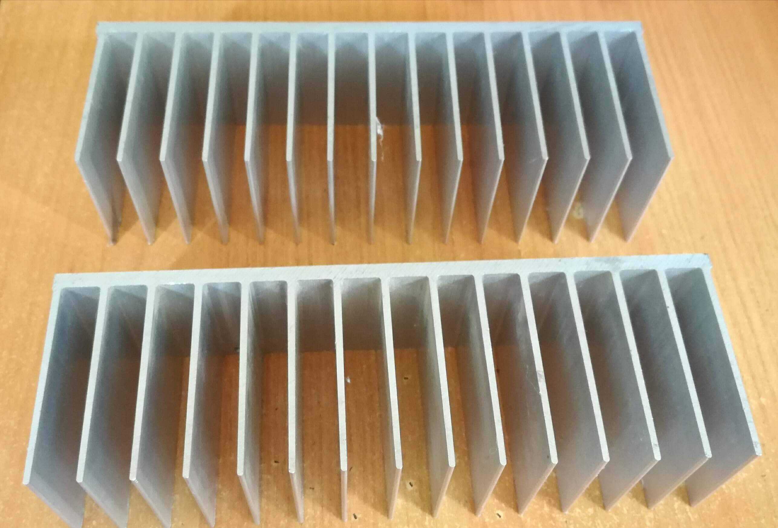

revox Napisano Maj 1, 2019 Autor #46 Napisano Maj 1, 2019 Ako ga prerezem po duzini na pola moci ce da se nasarafi na postojeci na nadu ...
revox Napisano Maj 1, 2019 Autor #47 Napisano Maj 1, 2019 Mislio sam da promjenim komlet hladnjak al je problem sa izlaznim tranzistorima ... postojeci je oblika slova S I trebale bi velike prepravke

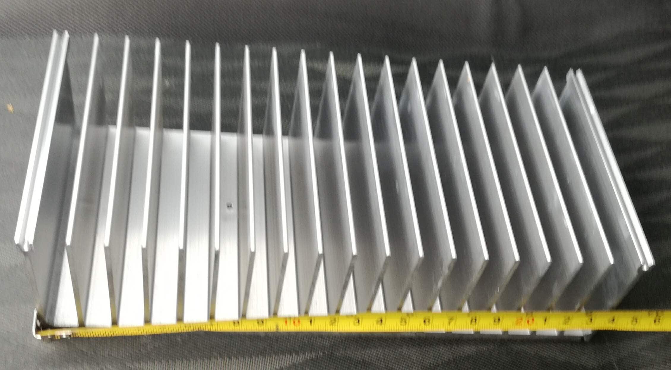

revox Napisano Maj 1, 2019 Autor #48 Napisano Maj 1, 2019 Pitanje da li ce biti efekta ako na postojeci dodam cijelom duzinom ovaj ... sa 4 srafa I pastom izmedju spojim
revox Napisano Maj 1, 2019 Autor #49 Napisano Maj 1, 2019 Ima ga jedo 1,5 kg tako da bi se na postojeci dodalo ,75 kg cistog audiofilskog aluminijuma ...
revox Napisano Maj 3, 2019 Autor #50 Napisano Maj 3, 2019 srezano na mjeru NIXIE je reagovao/la na ovo 1

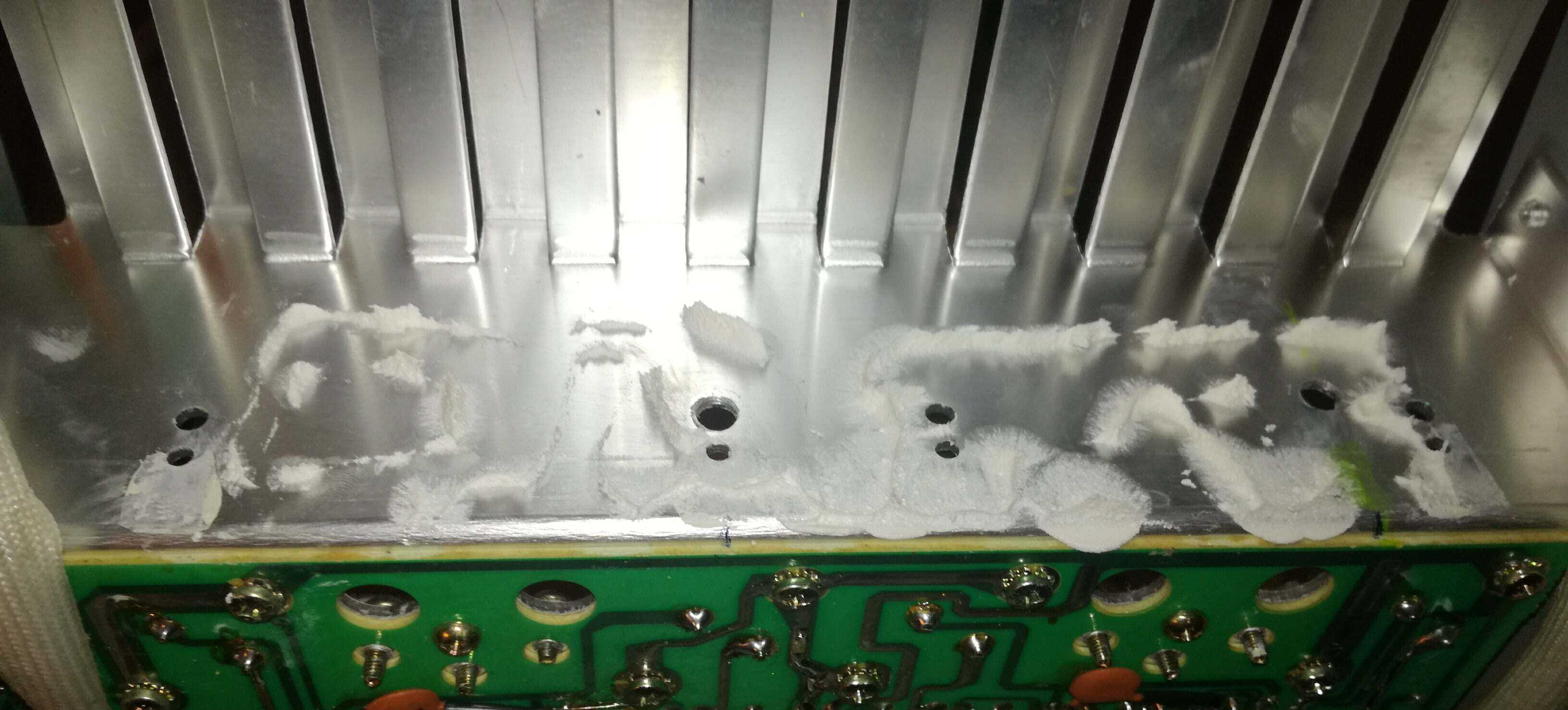

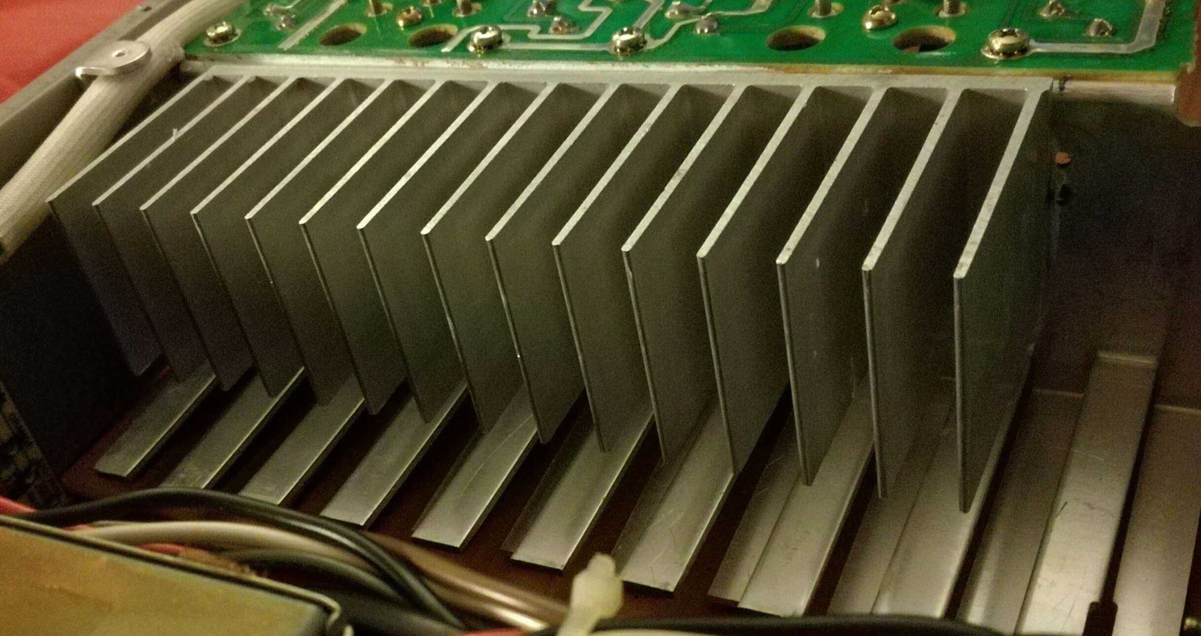

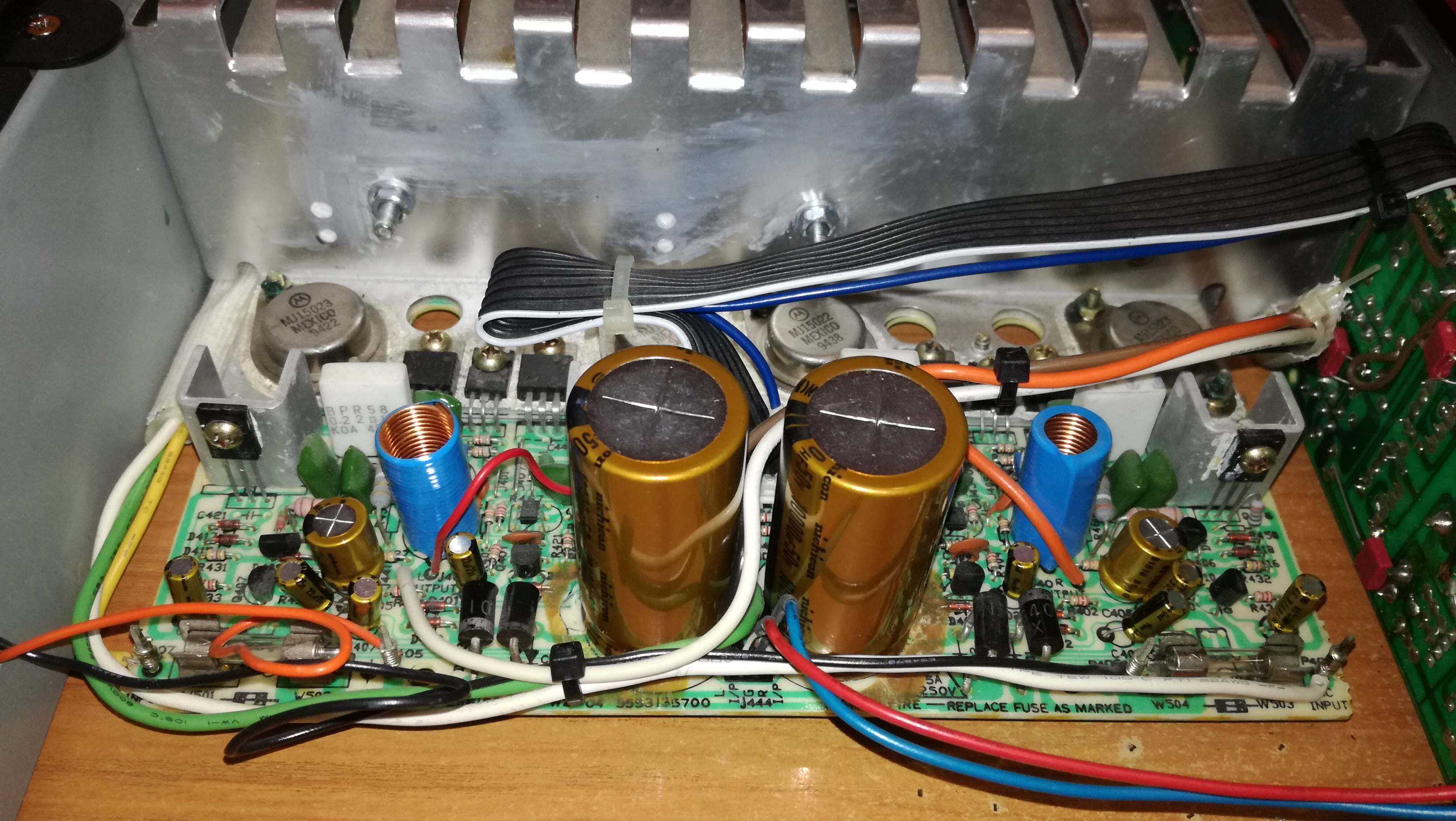

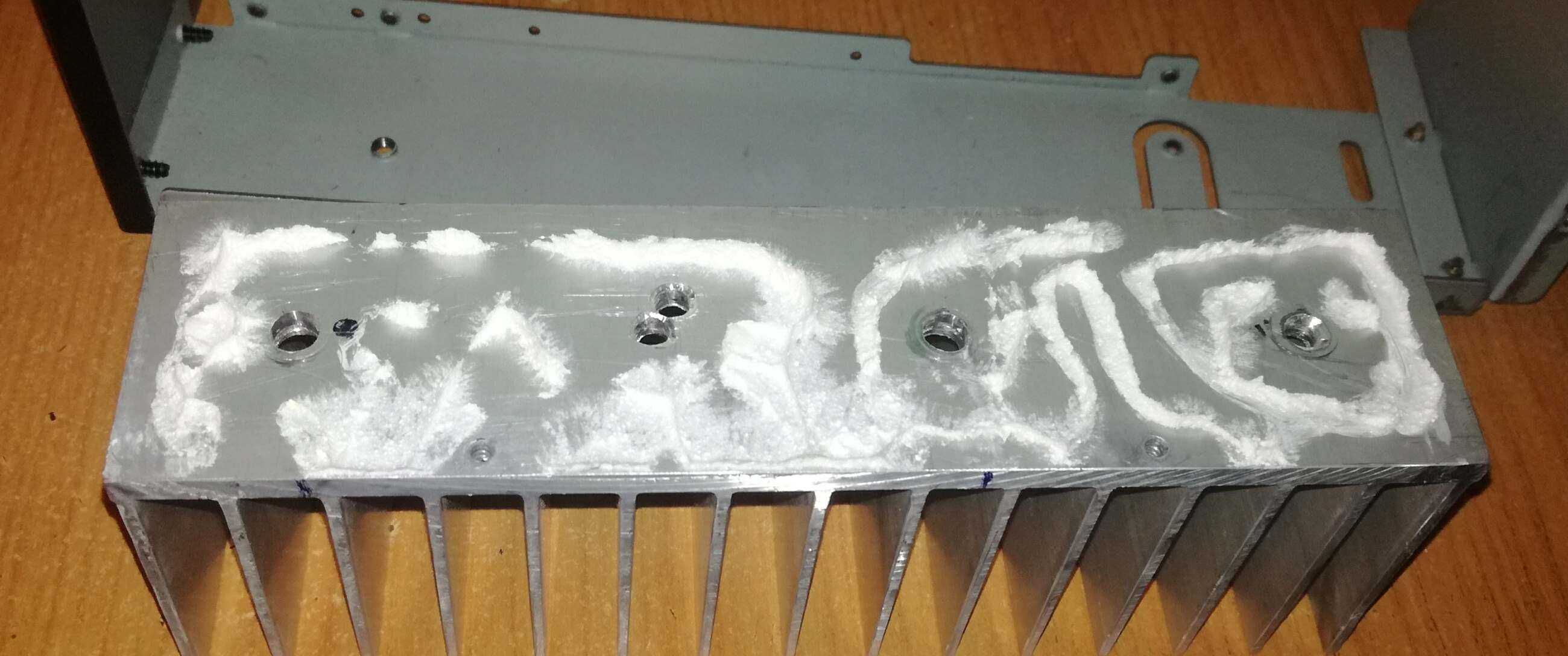

revox Napisano Novembar 16, 2019 Autor #51 Napisano Novembar 16, 2019 evo se naklatih da zavrsim ova dva ampa poskidao ove drkalice sa hladnjaka da bi stavio ovaj veliki Woland je reagovao/la na ovo 1
revox Napisano Novembar 16, 2019 Autor #52 Napisano Novembar 16, 2019 stavio pastu Woland je reagovao/la na ovo 1
revox Napisano Novembar 16, 2019 Autor #53 Napisano Novembar 16, 2019 I evo kak je ispalo Woland je reagovao/la na ovo 1

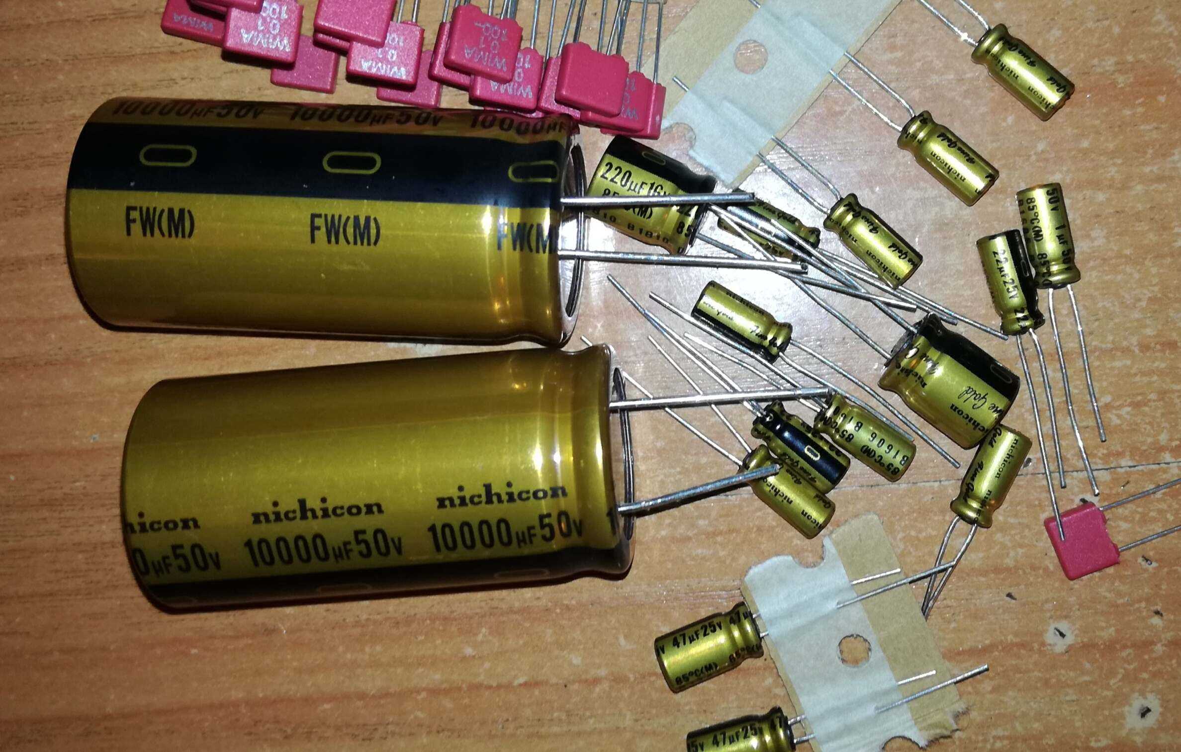

revox Napisano Novembar 16, 2019 Autor #54 Napisano Novembar 16, 2019 Bar ce sad imat hladjenje da valja jos da se nakanim da izmjenjam kondove dejanco32, Aleks, NIXIE and 1 član je reagovao/la na ovo 2 2

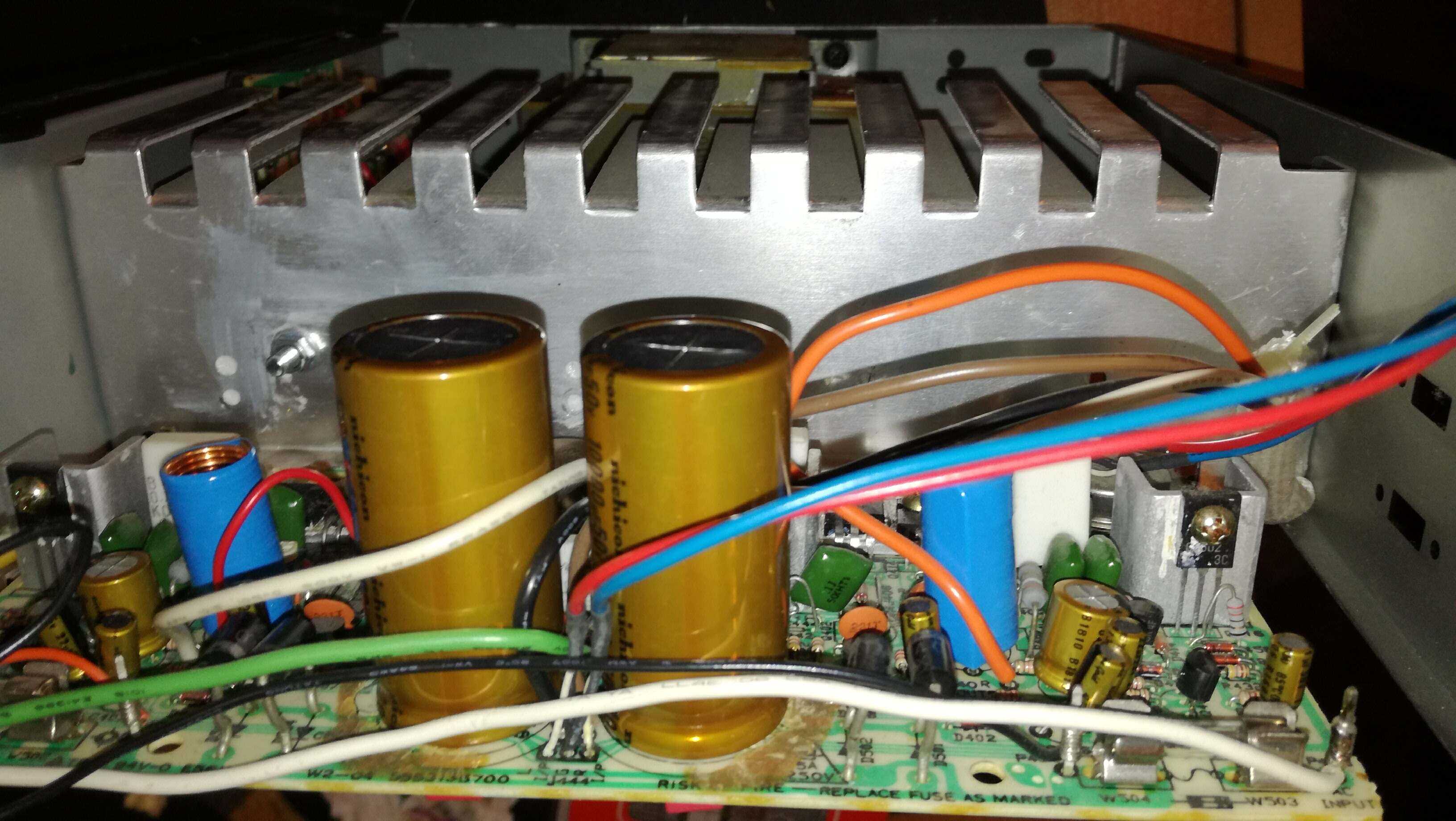

revox Napisano Novembar 19, 2019 Autor #55 Napisano Novembar 19, 2019 nocas nastavak ... povadjeno ubaceno dejanco32 je reagovao/la na ovo 1

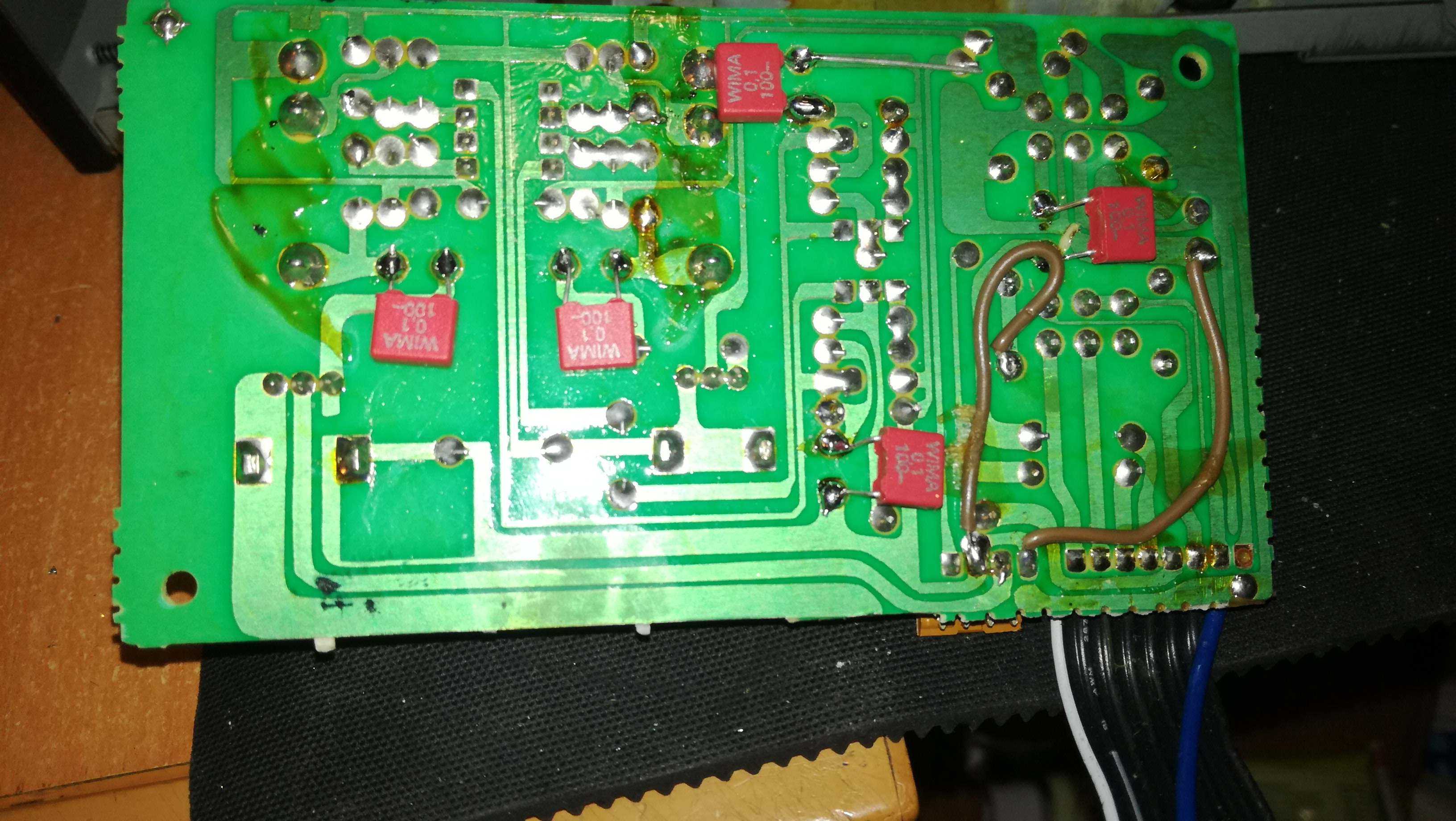

revox Napisano Novembar 19, 2019 Autor #56 Napisano Novembar 19, 2019 glavna ploca NIXIE and dejanco32 je reagovao/la na ovo 1 1
revox Napisano Novembar 19, 2019 Autor #57 Napisano Novembar 19, 2019 kontrole sa zadnje strane dejanco32 je reagovao/la na ovo 1
revox Napisano Novembar 19, 2019 Autor #58 Napisano Novembar 19, 2019 sklopljeno fercera drugi primjerak nije radjen radi usporedbe ... John Coltrane, dejanco32, NIXIE and 1 član je reagovao/la na ovo 2 2

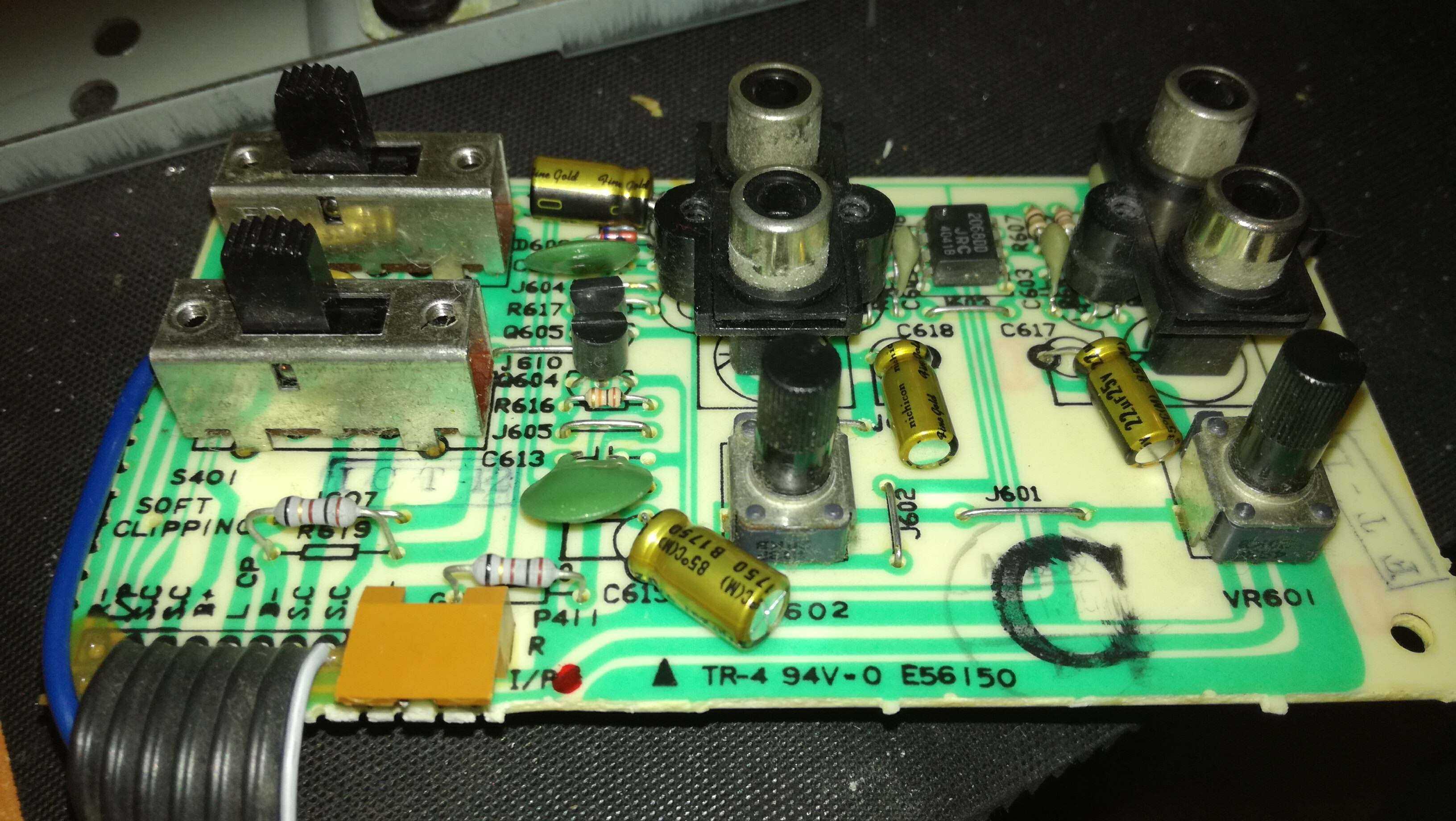

vladd Napisano Novembar 21, 2019 #60 Napisano Novembar 21, 2019 Dva pristojna ulazna cinca, otkaciti doticnu plocicu sa tim djakonijama mosta i soft klipinga, ulazne atenuacije itd.. i ostaviti sa strane, direktna veza signala na ulazne 2k2 otpore... Snaberi na ispravljackim diodama i na sekundaru mreznog trafoa, mozda spoljni grec, ali je to manje bitno...malo bolje zice prema konektorima za zvucnike.

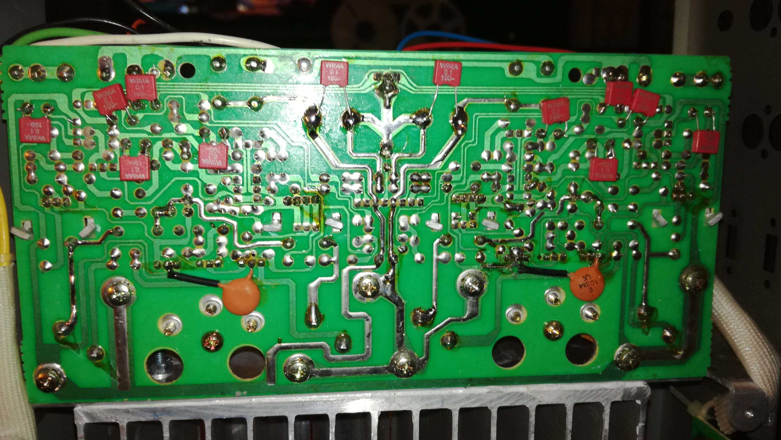

NIXIE Napisano Decembar 2, 2019 #65 Napisano Decembar 2, 2019 12 hours ago, revox said: isprobano ... nesto mu tanak donji dio ... srednji I visoki fenomenalni ... sto bi valjalo da se jos uradi osim predlozenog ... da mu se digne mirna strija I na koloko .... bil ga to malo oporavilo u donjem spektru Mirna struja jok, nema uticaja na bas samo na prelazna izobličenja kad signal prolazi kroz nulu. Gledaj ima li kakav sprežni kondenzator na ulazu pa ga povećaj nekoliko puta ili ga premosti ako pretpojačalo ima izlazni kondenzator. Druga mogućnost su kondenzatori (elektrolitski) u negativnoj povratnoj sprezi, oni koji idu na GND, ako su malecki staviti nekoliko puta veće. Pojačalo tranzistorsko ako je DC spregnuto sa zvučnicima sigurno radi dobro niske frekvencije (praktično svako), ako ga ne ograničiš negde nekim previše malim kondenzatorom. Kad bi šemu imao da pogledamo valjalo bi.
NIXIE Napisano Decembar 2, 2019 #66 Napisano Decembar 2, 2019 Evo šeme, ona ulazna pločica treba da se eliminiše po svaku cenu, kao i onaj "soft klipping" na glavnoj pločici (preseći vod ka toj skalameriji). Signal treba dovesti direktno na C401/C402 koji bi valjalo da budu makar Wima MKS 4,7-6,8uF 100V mada sumnjam da tu ima mesta za njih, a može i bez njih rekoh ako preamp ima sprežni kondenzator na izlazu. To bi značilo da za probu treba izvaditi C401/402 i dovesti signal direktno na R405/406, a ona ulazna PCB nek stoji, i onako je otkačena kad izvadiš C401/402. Ako treba može se naknadno dodati neki bolji sprežni kondenzator negde van PCB i dva nova činča za ulaz. Potenciometri ti ne trebaju akoimaš pretpojačalo. Nek me neko ispravi ako grešim.
