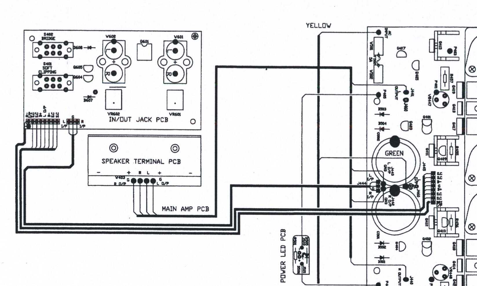

12 hours ago, revox said:
isprobano ... nesto mu tanak donji dio ... srednji I visoki fenomenalni ... sto bi valjalo da se jos uradi osim predlozenog ... da mu se digne mirna strija I na koloko .... bil ga to malo oporavilo u donjem spektru
Mirna struja jok, nema uticaja na bas samo na prelazna izobličenja kad signal prolazi kroz nulu. Gledaj ima li kakav sprežni kondenzator na ulazu pa ga povećaj nekoliko puta ili ga premosti ako pretpojačalo ima izlazni kondenzator. Druga mogućnost su kondenzatori (elektrolitski) u negativnoj povratnoj sprezi, oni koji idu na GND, ako su malecki staviti nekoliko puta veće. Pojačalo tranzistorsko ako je DC spregnuto sa zvučnicima sigurno radi dobro niske frekvencije (praktično svako), ako ga ne ograničiš negde nekim previše malim kondenzatorom. Kad bi šemu imao da pogledamo valjalo bi.

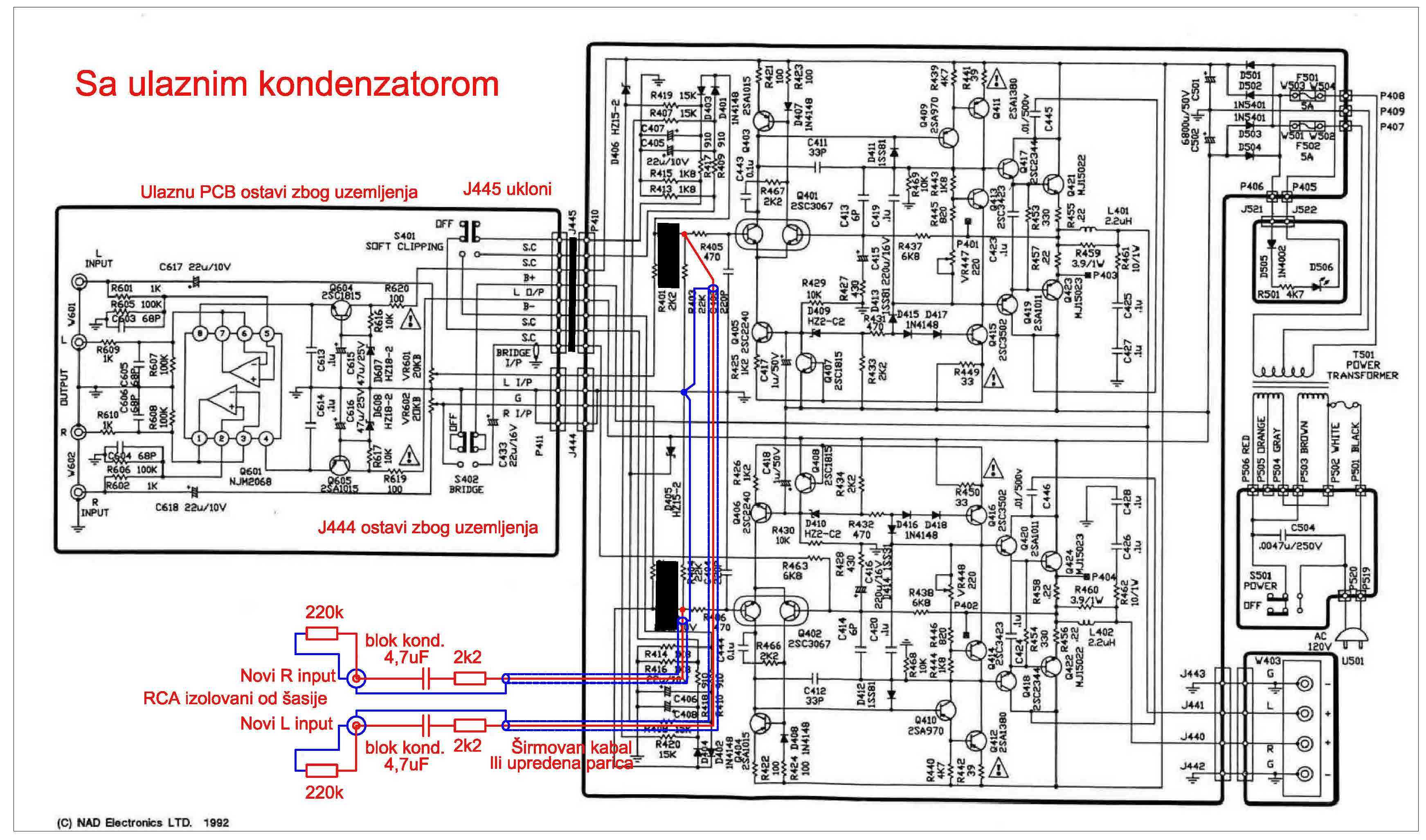

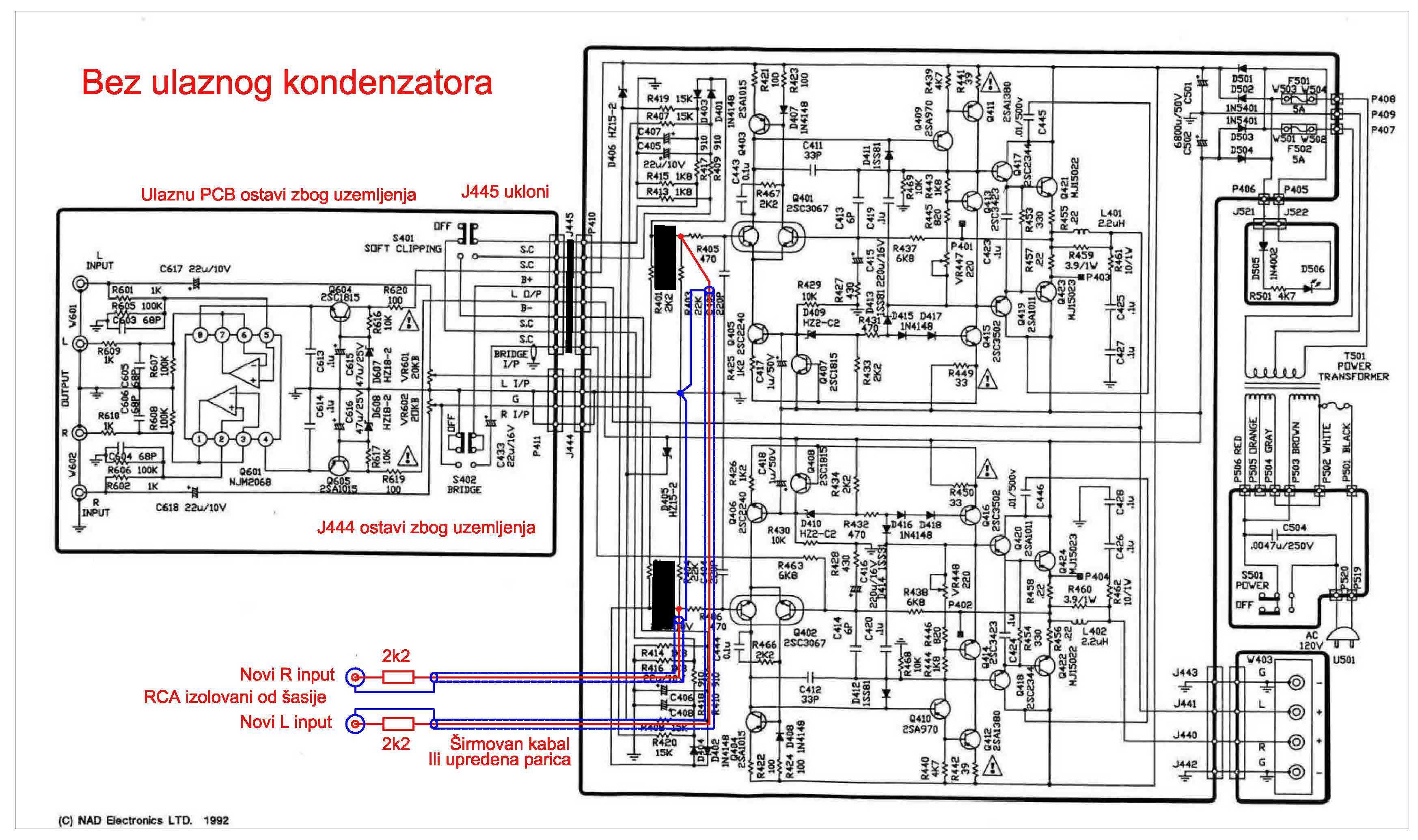

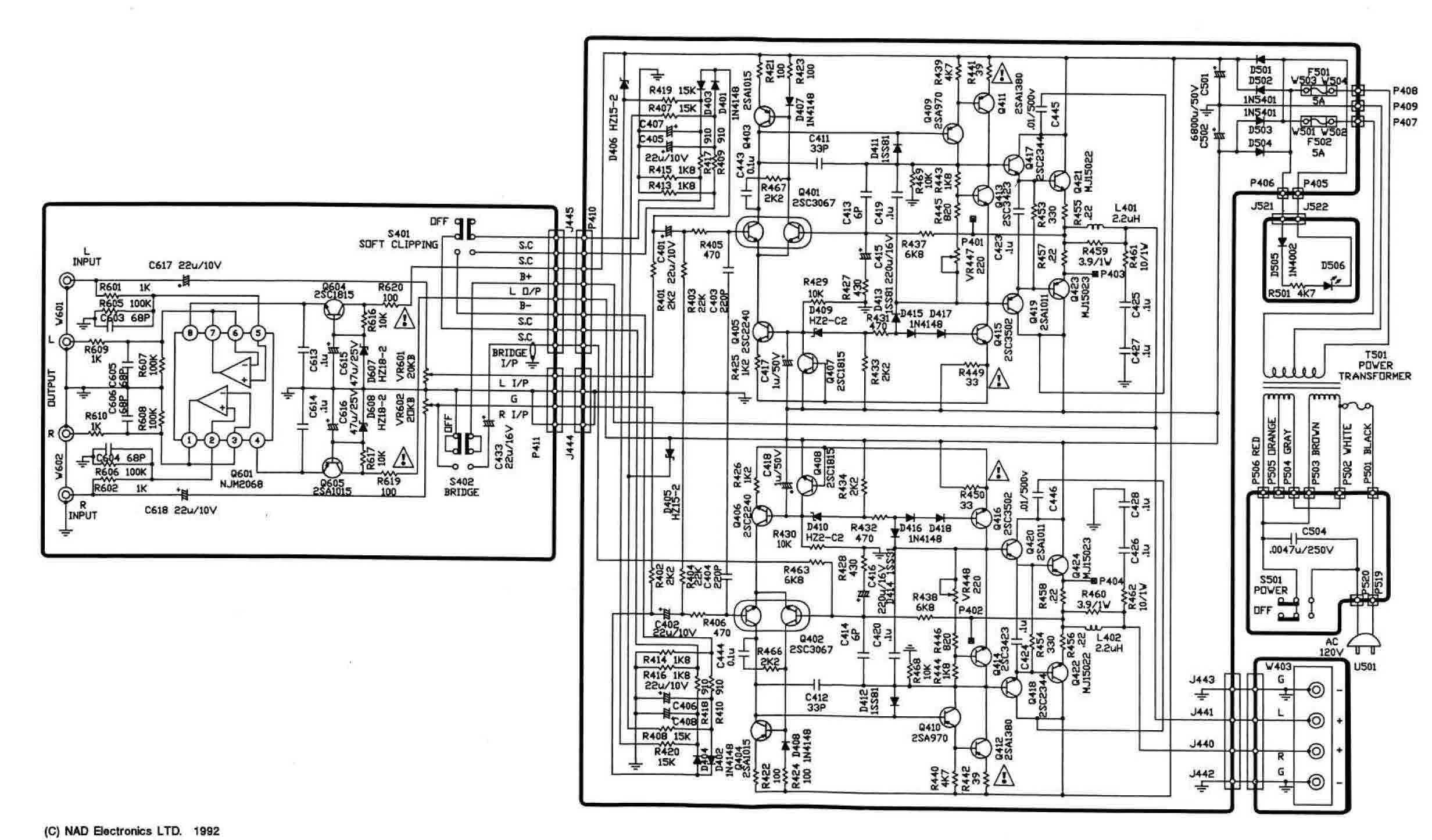

Evo šeme, ona ulazna pločica treba da se eliminiše po svaku cenu, kao i onaj "soft klipping" na glavnoj pločici (preseći vod ka toj skalameriji).
Signal treba dovesti direktno na C401/C402 koji bi valjalo da budu makar Wima MKS  4,7-6,8uF 100V mada sumnjam da tu ima mesta za njih, a može i bez njih rekoh ako preamp ima sprežni kondenzator na izlazu.
To bi značilo da za probu treba izvaditi C401/402 i dovesti signal direktno na R405/406, a ona ulazna PCB nek stoji, i onako je otkačena kad izvadiš C401/402. Ako treba može se naknadno dodati neki bolji sprežni kondenzator negde van PCB i dva nova činča za ulaz. Potenciometri ti ne trebaju akoimaš pretpojačalo.
Nek me neko ispravi ako grešim.

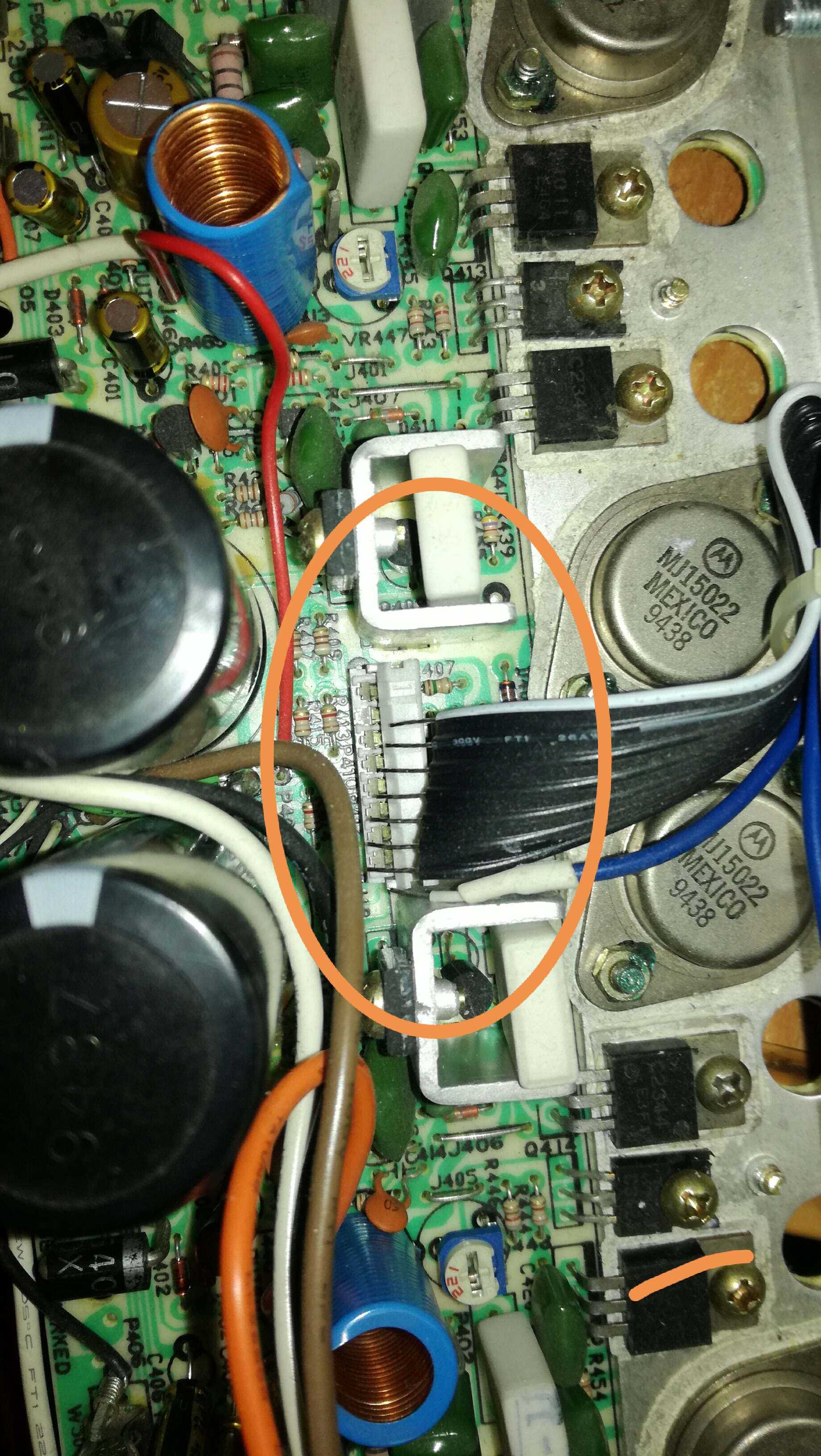

Ovo oko raskacivanja mi jasno za ulazni signal I kacenje na C 401/402 ili R 405/406
pitanje
Jel treba raskaciti I ovo
jer dolazi sa te ploce djevsi soft klipin I briđing svic
to je ovaj kabl sa 8 vidova
To raskači svakako, ostaje samo još onaj deo soft klipping-a na glavnoj PCB.
Nakon toga imaš dve varijante, zavisi od toga da li vadiš C401/402. Ako njih izvadiš i dovedeš signal direktno na R405/406 onda ne treba ništa više, samo ti trebaju dva nova činča na kutiji i eventualno par većih sprežnih blok kondenzatora. Ako ostavljaš C402/401 pa na njih dovodiš signal, onda treba preseći vodove od spoja C401/402 i R401/402 do D401/D402 da ti taj sklop ne bude vezan na ulaz. Presečeš skalpelom i ukloniš 0,5-1mm voda, proveriš ommetrom da je veza prekinuta. Kasnije to može ponovo da se veže ako poželiš.
Mislim da ćeš tek onda čuti to pojačalo kako treba. Probaš naravno kako radi na nekim dreš zvučnicima, nemoj odmah kačiti na glavne.
ZEN me gleda, mislim da nisam ništa pogrešio.:guns2:
PS
Signal možeš dovesti i na R401/402, na sam konektor ako ne diraš C401/402, samo ja mislim da je najbolje dovesti direktno na ulaz R405/406 bez ikakvih kondenzatora.
Ako stavljaš nove činčeve, dodaj paralelno od centra na GND otpornike 150-220koma direktno na svaki činč, zbog C401/402. ako njih izbacuješ, ništa ne treba.

Probaću predveče. Bolje da gledaš da nešto ne omanem, pojačalo nema DC zaštitu greška na ulazu može biti skupa.
Mislim da ima mesta unutra, pa ako to dobro svira da se doda eventualno neka DC zaštita, može i sa Aliexpress neka, ja se uvek smrznem kad vidim DC pojačalo bez zaštite.

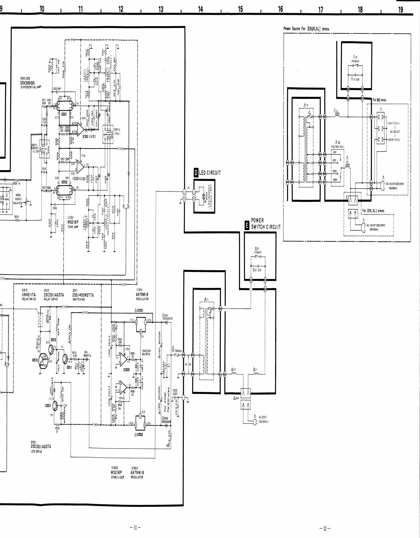

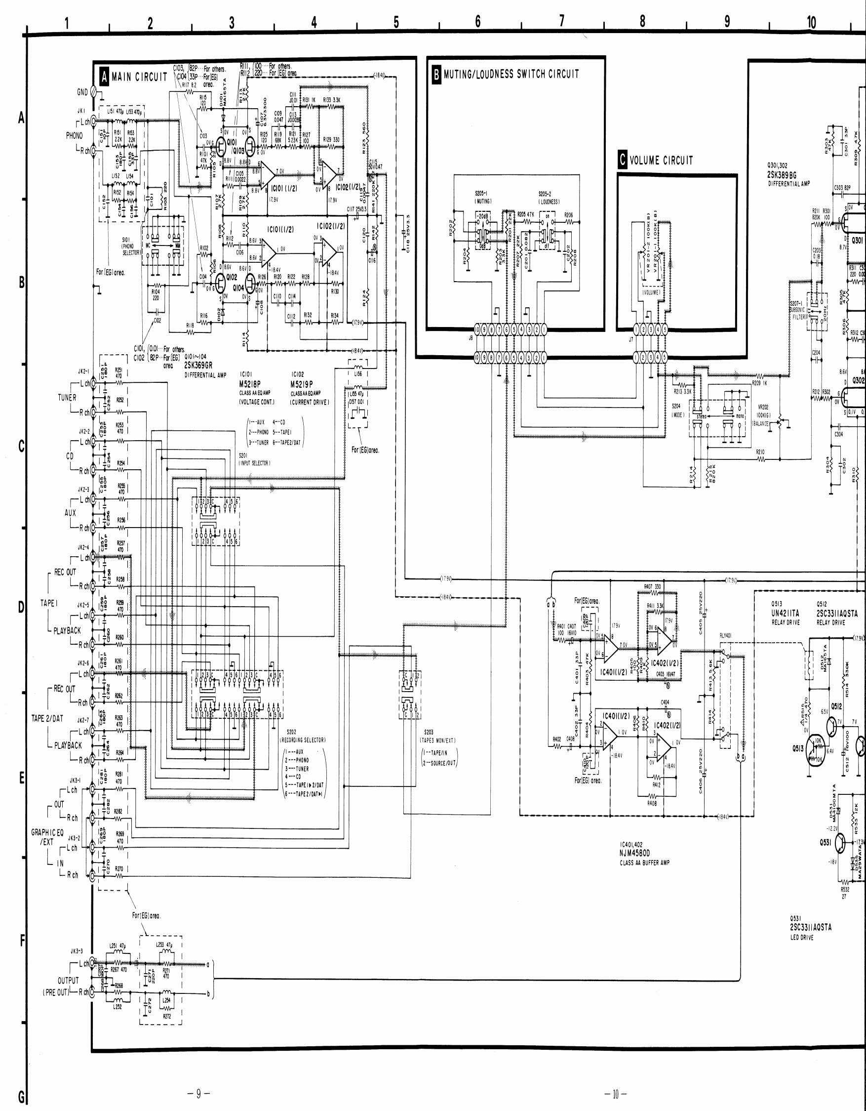

cekam dalje instrukcijr al samo da dodam ... ce ga koristim sa preamp restek ili sa technics sua40 ... ovo rad spreznih u izlazu peampa
Evo shema oba da se vidi ima li ih il nema

1 hour ago, Zen Mod said:
lele
kako ti mislis da tu muzika prodje?
Kudje ? ... kroz resteka ...da znas da prolazi ... a ako ne bude valjalo ici ce kroz technics su-a 40

8 minutes ago, Zen Mod said:
a moram malo da te zekim , vidju kako su svi ozbiljni .......
zekaj ... zekaj ... zeknuo me oni odozgo tak da mi ovozemaljski hecimi ne mogu pomoc ... al je oraj vocka cudnovata ne slomi ga al zube polomi... bez šekire od deset kila nema mi pocinka
elem imaju li ova dva preampa sprezne kondove na izlazu il da ugradjujem u izlazno pojacalo
Podeli ovu poruku
Link do poruke
na resteku imas , a otu semu od tehbniksa peglam vec sat vreme , kolko si je stiso , nemrem je razvuci :Viannen_loungelizard:
Podeli ovu poruku
Link do poruke
Bem je bila velika pa se ni dala zakacit ... evo ti sibnem na viber pa ti kaci
