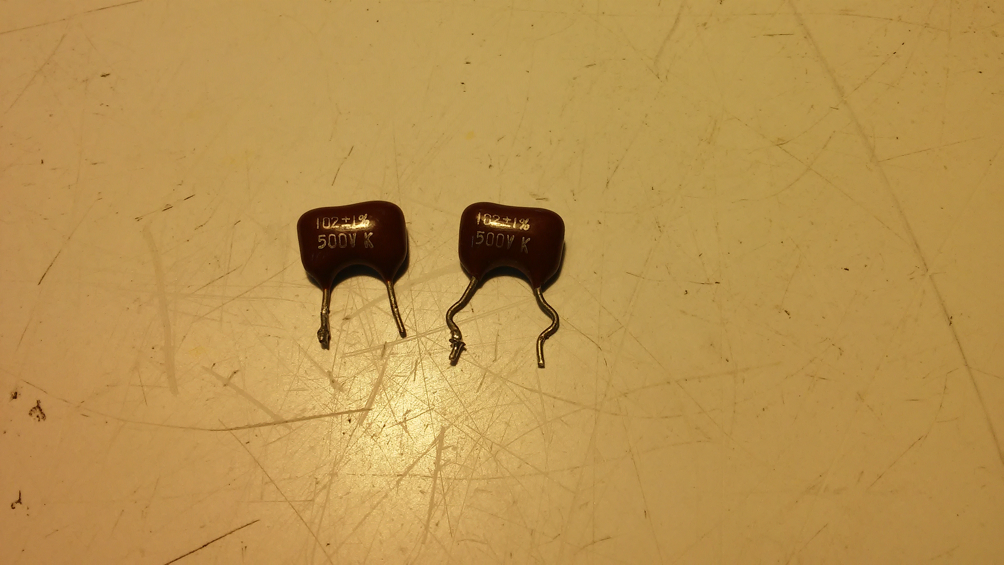

ima i ovo kao poklon ako te još uvek interesuje
7 hours ago, dlalkovic said:
silver mica 102 pF
Moze, hvala
napisacu adresu na pp
