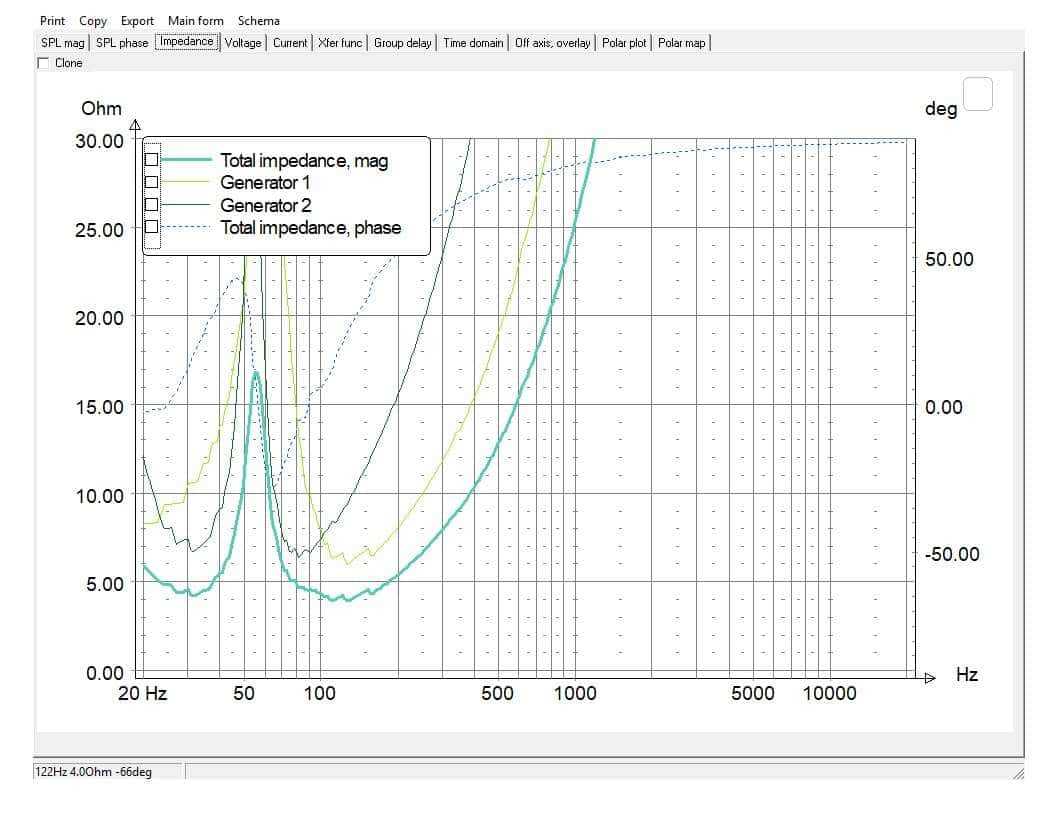

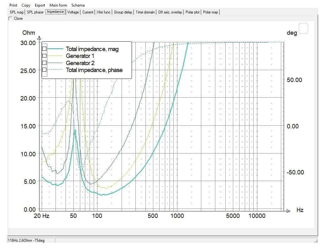

ako postavim dva vufera u ovakvoj kombinaciji, impedansa na ukrstanju je nekih 4.72ohm na otprilike 108hz... koliko mogu da ocekujem min impedansu... kako ide taj proracun?
Podeli ovu poruku
Link do poruke

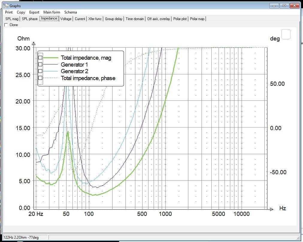

za min impedansu od 2,3 ohma, postavlja se pitanje koji amp raditi.

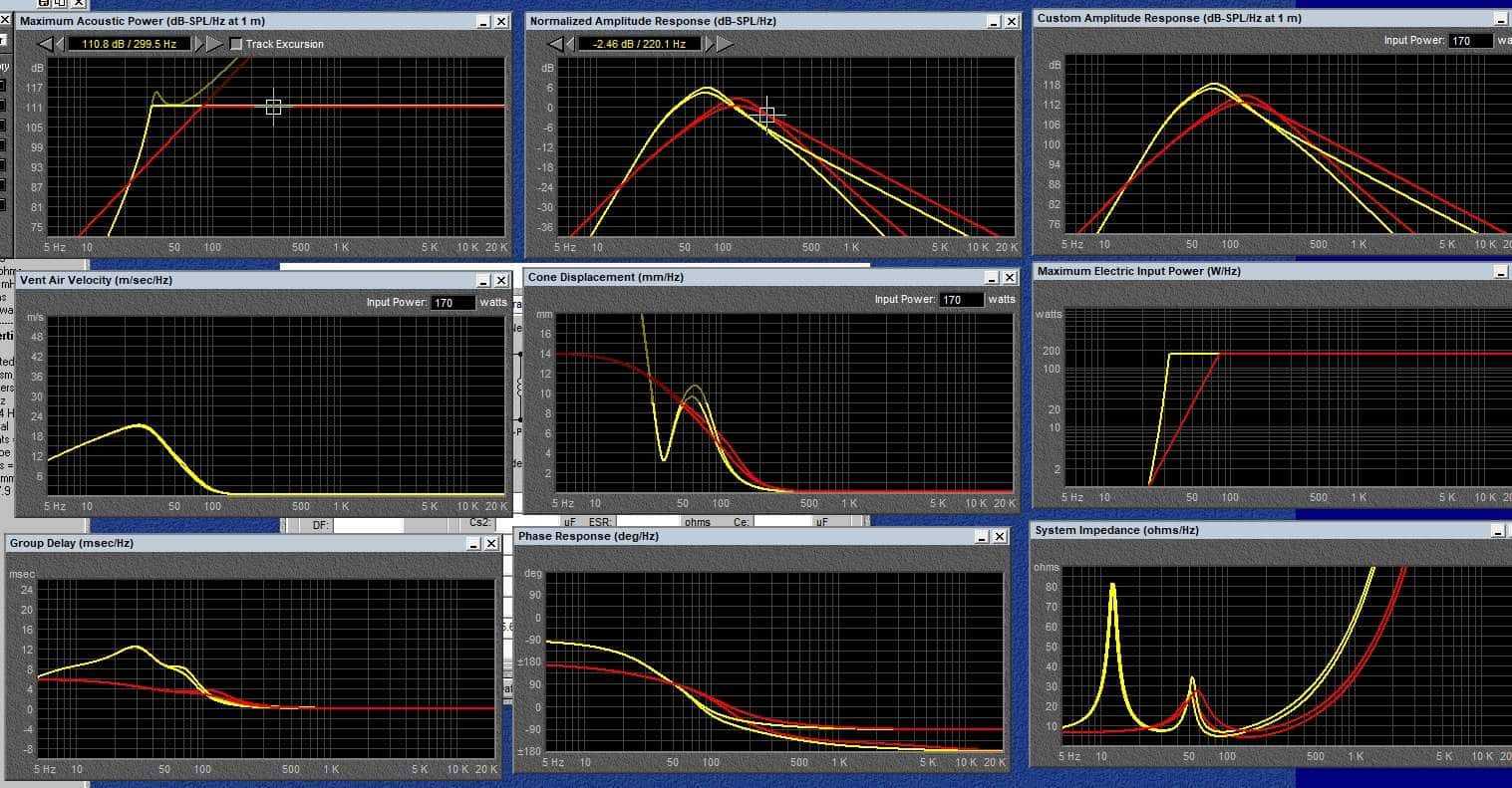

sta se desava u sim , ako postavis ovako :
input - manji choke serijski - upper bass (spojen na masu naravno ) - veci choke serijski - lower bass (spojen na masu naravno)

Ako uzmes da faza ne sme da predje 45 stepeni, ionako je power factor 0,5,  ova konfguracija ne bi trebala da zeli da radi preko 150Hz...sto ne znam da li je od koristi.
Impedanski pik mozes lepse da davis dampingom u kutiji, varioventima i sl, notch filter, koliko u nekim detaljima pomaze pojacalu da "vidi" normalizovaniju impedansu, toliko brlja po fazi i arci energiju...
To energije sto nece stici do zvucnika, nece pa nece, samo je pitanje da li ces ostaviti samo zvucnik da ima umnozak struja x napon x cosfi, ili ces dodati kond pa uvecati struju strujom kroz impedansu konda.

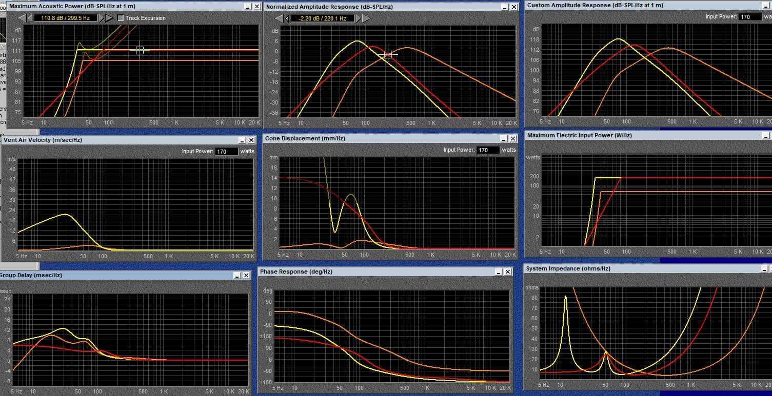

ajd sad ovako:
input - manji choke serijski - upper bass (spojen na masu naravno ) ali spoji C u paralelu (da dobijes 12db/oct) - veci choke serijski - lower bass (spojen na masu naravno)

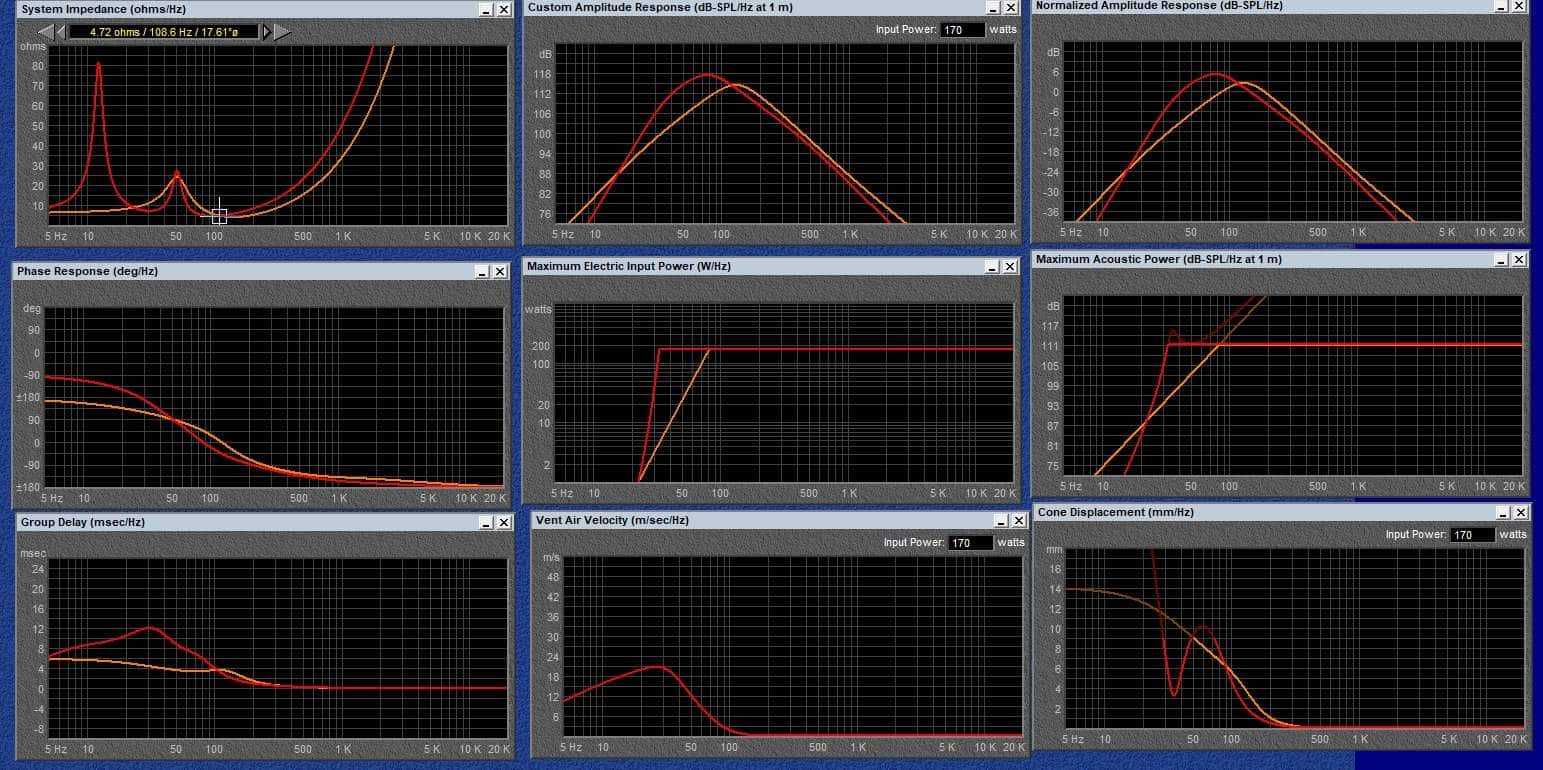

11 minutes ago, Zen Mod said:
to sve 6db/oct?
ne.. prethodno je radjeno 12dB, paralela sa kond...
ovako izgleda 6dB... uporedni prikaz 6/12dB
gubi se malo na osetljivosti...
dok impedansa izgleda mnogo bolje...
min je na nekih 4ohma...

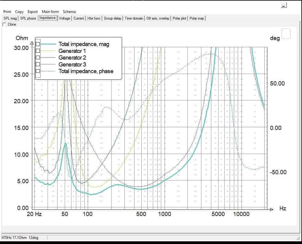

ova konfiguracija ce da radi kad se unese mid vufer koji ce da radi preko 150hz, a jos kad ubacis tviter... puna kapa :)

Ma to je ok, nego nabacujem ideju, ako je impedansni pik nastao zbog karaktera zvucnika, i njegove meanike, da se mehanicki i dampira. U zoni mehanicke rezonance i pika impedanse. Daljnje ponasanje induktivnosti sa frekvencijom se i onako otseca.
Naravno da treba pojacalu ugoditi za dobar rad, ali i uracunati po cenu cega se to dobija, vrsta kompromisa.
