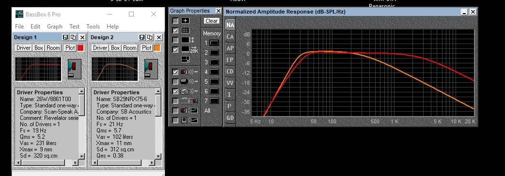

ovo sam simulirao u programu... zaokruzeno je notch...

posmatraj ovako...
vufer u kompresi rez sa 5,6mH i paralelno 1ohm i 68uf  ukrstanje sa mid vuferom na nekih 220hz...
kada bih stavio notch, kao sto rekoh gubim db ali sta dobijam...
naravno i mid bi morao da odradim atenuaciju...
koliko shvatio u prepisku sa ljudima, da imam neke lampe pa da radim notch...peglam impedansu.

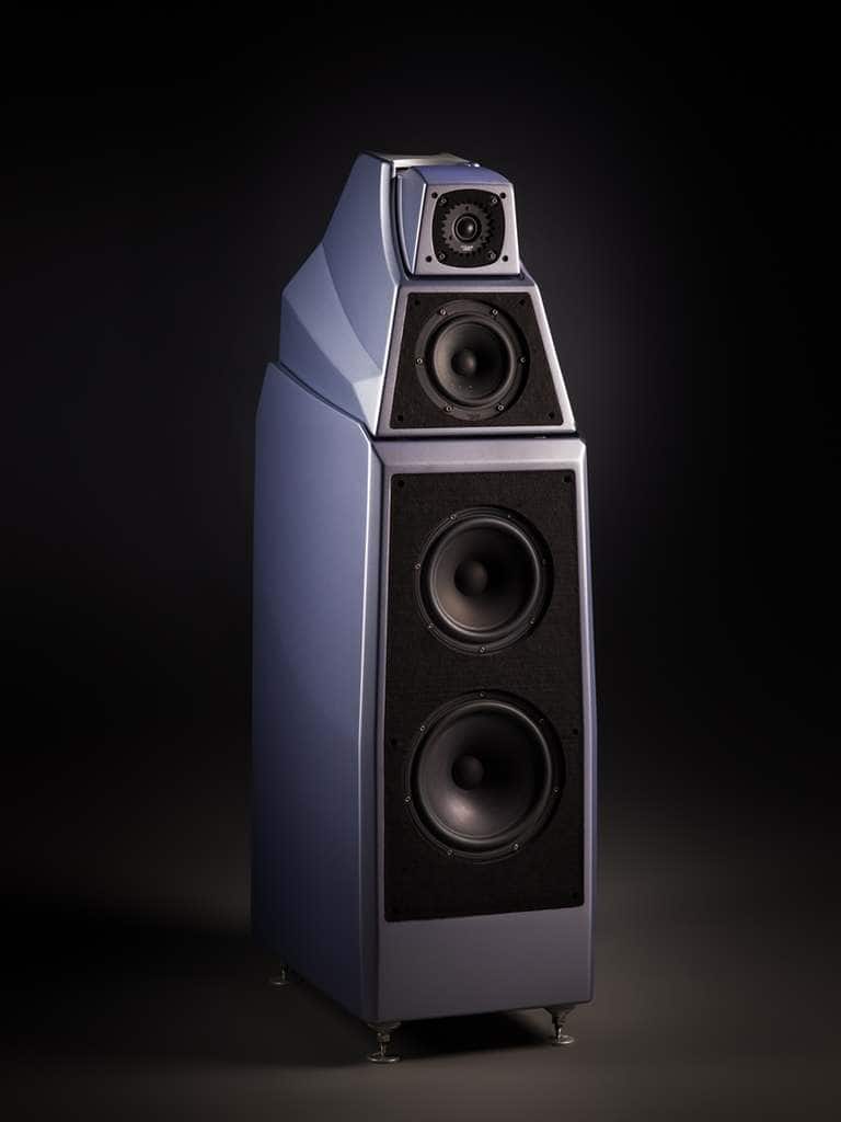

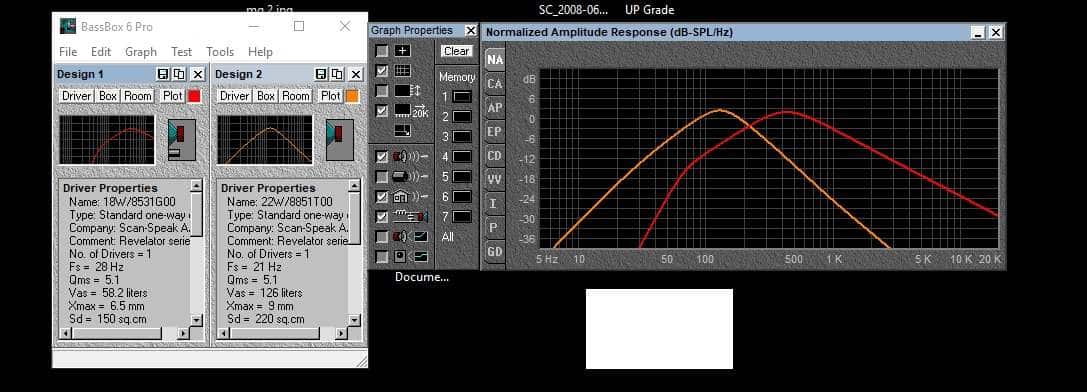

zamisli da skroz levo od zadnje slike ima jos jedan koji radi samo manje frek...
razmislja se nesto izmedju ova dva drajvera...
kad se ubaci zadnji, kutija bi trebalo da bude slicna kao ovo:
pa nisu sve velike kutije Tannoy :D
da ne ulazimo u pricu gde cu da slusam ovo, kolika mi je soba... na livadu cu :)

mogu ja brate sve da zamislim , nego si me zbunio sa duplim grafom u postu 7 ........
da stavis jednu krivu za taj bas , drugu za midbas , pa da te razumem ...... nego mi dade krivu od basa u postu 9
