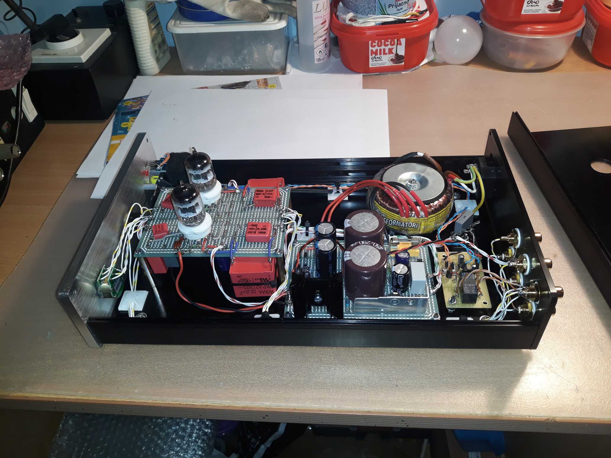

NIXIE Napisano Januar 16, 2022 Autor #45 Napisano Januar 16, 2022 VDH je to D102. Nego ništa to i prirodi ne izgleda kao na slikama. Loša mi kamera na telefonu.
Mikorist Napisano Januar 16, 2022 #46 Napisano Januar 16, 2022 pre 10 minuta, NIXIE reče VDH je to D102. Ma znam šta je evo gledam u isti. Nego te pitam kako radi na lampama
NIXIE Napisano Januar 16, 2022 Autor #47 Napisano Januar 16, 2022 Ništa ne fali za sada, malo dok se ugreju lampe, biće i bolje.

NIXIE Napisano Januar 19, 2022 Autor #56 Napisano Januar 19, 2022 Izmereno je sledeće sa 5670 lampama: Pojačanje: 0,92 Frekventni opseg na 20koma+360pF: 2Hz-950kHz Izlazna impedansa 1KHz: 580oma krca44, Mikorist, zerowaf and 2 ostalih je reagovao/la na ovo 1 2 2
NIXIE Napisano Januar 19, 2022 Autor #57 Napisano Januar 19, 2022 pre 2 časa, NIXIE reče Frekventni opseg na 20koma+360pF: 2Hz-950kHz -3dB naravno
