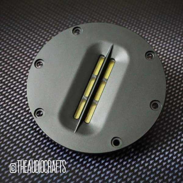

чика-Брка Napisano Decembar 17, 2018 Share #288 Napisano Decembar 17, 2018 12 minutes ago, dunavko said: znaci oni 92dB nisu pravi riboni,nego ona fora al.folija zalepljena itd...jel neko probo te kvaziribone ili kako vec,kako to zvuci za te pare.manite me floskula tipa:ako oces dobro kupi skupo itd...Onaj finac rapala je rucno radio varalice,bar u pocetku,tako su ih zvali-rapale.i cene su bile...e sad il da gledis ribe,da podignes kredit ili da orobis nekog bogatog pecarosa.pa se tu nekako pojavili silikoni,tvister varalice koje su bile jeftinije i svakako efikasne o ove..pa onda onaj iz uzica sto sad pravi za ceo svet...probaj pa vidi.jedino ako su ovi true ribon ista cena ko ovi a slicnih karakteristika.stalno se vrtimo oko novca zato sam i dao onu temu onovcu i o ljubavi.vidite kolika je posecenost.interesantna ali ocekivana reakcija,koja crna ljubav bem ti ljubav a od cega ce zivimo?pa to pitanje se pojavljuje hiljadama godina ranije,pa je narod opstao.citava ta situacija je poznata. za vladd pitanje,da iskoristim sajt:treba mi kirijeva temperatura volframa,testiram neku indukcionu pec,kinesku uradi sam,doguram do tacke topljenja gvozdja i stop.nigde da nadjem taj podatak.vidim spominjes nesto slicno.treba mi visokotemperaturna pec pa radim paralelno el.otpornu u vakuumu i ovu indukcionu.volfram je paramagnetic i mora da ima cirijevu tacku a nigde nisam pronasao taj podatak,mozda je i nema.mozda doguram to termodin.ravnt. a induktor slab i to je.. ja trenutno koristim a koristicu i nadalje AudioPur planar ribbon visoke. na Alibabi su dzab dzabe. nisu true ribbon, al zabole me. svire za medalju. uklopili se sa Seas alnico 12-icom samo tako https://theaudiocrafts.com/soundtouch-ribbon-tweeter-rbnt1-pair Link to comment Podeli na ovim sajtovima More sharing options...
dunavko Napisano Decembar 17, 2018 Share #289 Napisano Decembar 17, 2018 fala majstore,pardon fala Majstore,idem da gledam parametre i cene..meni treba neki za rft 12'' da uklopim.on sviri za sve pare al ajde da iskoristim kada ovi mladi otvore lepu temu,pa da naucim nesto. Link to comment Podeli na ovim sajtovima More sharing options...
чика-Брка Napisano Decembar 17, 2018 Share #290 Napisano Decembar 17, 2018 na Alibabi su ispod 40 $ par. obicno oko 36-38 $. free shipping. Link to comment Podeli na ovim sajtovima More sharing options...
