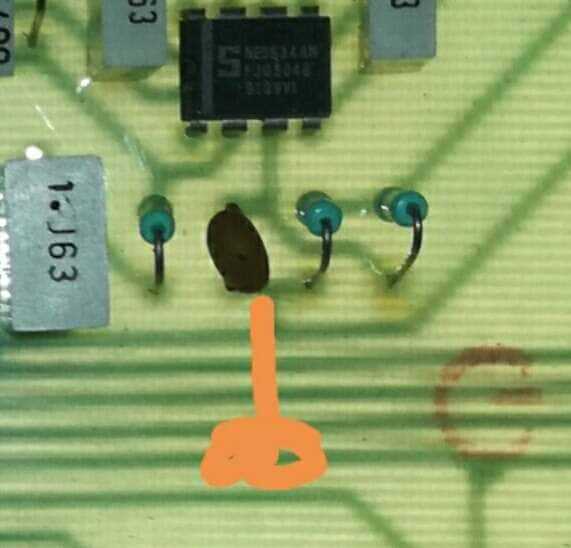

... taj drugi , natuntan na pin3 bi valjalo zameniti nekim styroflexom ..... msm i nema cime drugim , ako se vec nema superkosher silver mica
Mislis ovi
ce nabavimo i ti ultra fine  ... samo blago meni da ja islikam te drnalice pa da mi se kaje sto da se mijenja I sa cime
Za phono uglavno to što je Zen rekao, styroflex ili silver mica male tolerancije 1-2% ili veći broj komada nekih jeftinijih (polipropilen) pa selekcija i uparivanje.
Mada ja lično mislim da kad se već igraš sa tim, u sledećoj iteraciji treba pre svega da izvadiš OP, staviš kvalitetna 8pin postolja i probaš nešto bolje od NE5534, to će više da se čuje nego sve ostalo.
Evo da probam da skinem semu pa da vidim sto raditi I koje kondove sa kojim mijenjati
Sto se tice opampa ne znam ... nije problem kupit neki ... al bijahu komentari ovde a I na drgim forumima da moze bit problema sa oscilovanjem (sto god to bilo :unsure:) il sa novim opampom rad ostale konfiguracije il sa  postojecim sa promjenom na elemenata ... ne kontam ... ne razumijem se u to ... samo citam

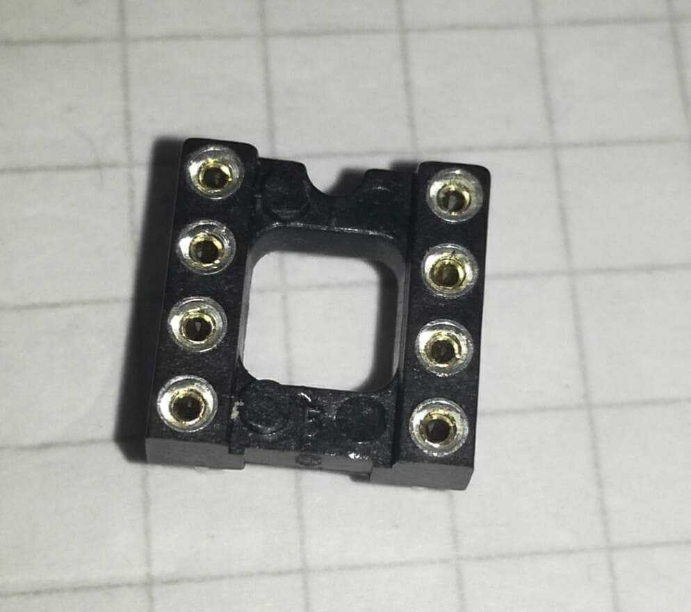

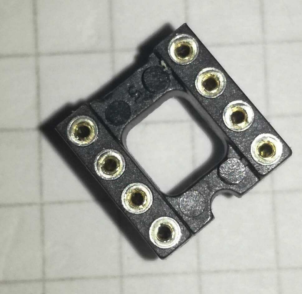

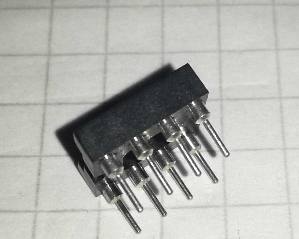

Može da stavi podnožja pa da isprobava... I onako je korisna stvar....
Imam podnozja al ne znam kud bi to dovelo
