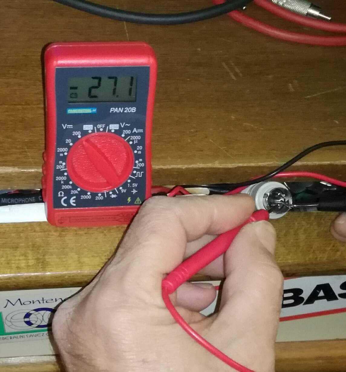

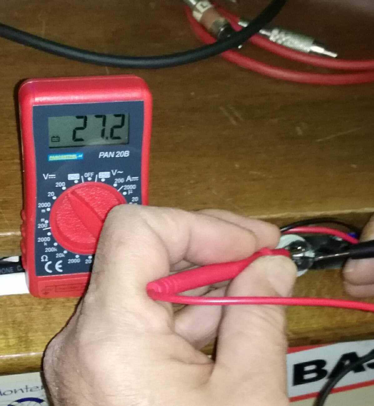

revox Napisano Decembar 29, 2018 Autor Share #207 Napisano Decembar 29, 2018 Ovo dolazi sa trafoa na preamp Ako ovo govance mjeri da valja Link to comment Podeli na ovim sajtovima More sharing options...
vladd Napisano Decembar 29, 2018 Share #208 Napisano Decembar 29, 2018 Da dosolim, posto "svako malo" volis da se zakacis na "original" i "napravio proizvodjac". Kao sto Zen rece, resenje je korektno, za te godine, i tadasnjeg nastalog cuda tropinskog regulatora. Svakako da moze bolje, i evolucija ispravljaca je i pokazala i dokazala da moze bolje. Sto se tice pred- ispravljaca, i on je u zoni da moze bolje, pre svega urednije. Razlika izmedju proizvodjaca i diy korisnika je sto nismo ograniceni kalkulacijama troskova i profita, vec dajemo sve od sebe, i preko navedenih 15% nepotrebnog, zarad uzitka. P.S. Tom instrumentcicu mozes (malo) da verujes tek ako mu ne sija upozorenje za praznu bateriju. Link to comment Podeli na ovim sajtovima More sharing options...

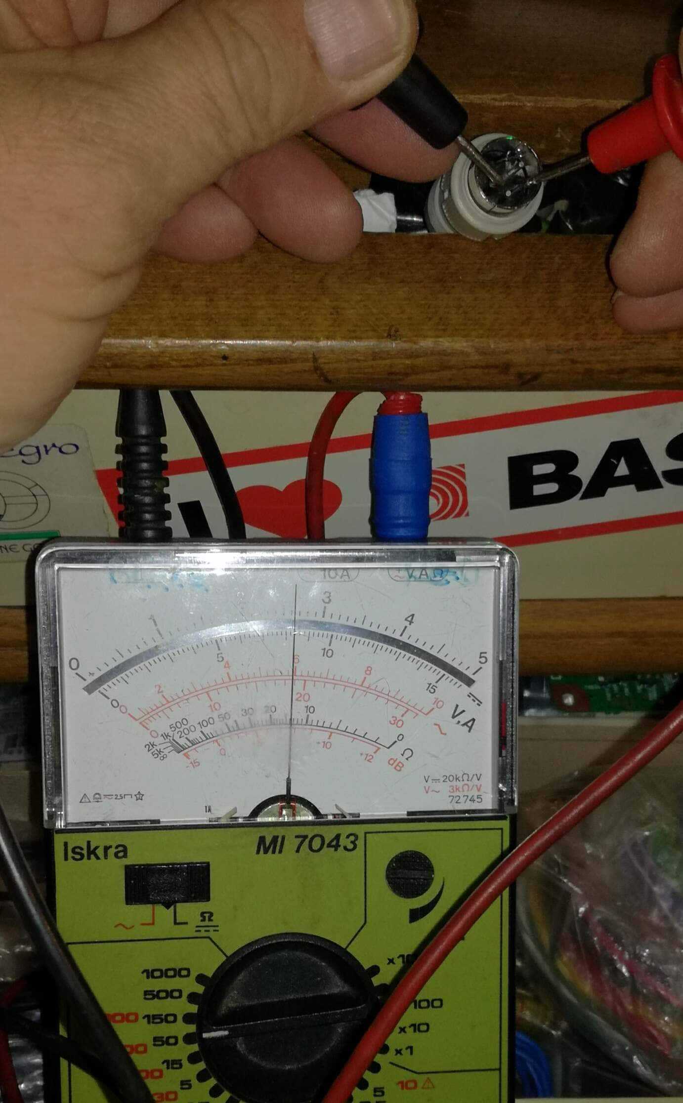

revox Napisano Decembar 29, 2018 Autor Share #209 Napisano Decembar 29, 2018 Ovo mjeri analogni Link to comment Podeli na ovim sajtovima More sharing options...
Zen Mod Napisano Decembar 29, 2018 Share #210 Napisano Decembar 29, 2018 dakle , imas dovoljno napona , ne diraj trafo sto se tice regulatora ...... sve ti napisah nedje napred , biraj 3 scenarija ....... ili prst u uvo i zapjevaj Link to comment Podeli na ovim sajtovima More sharing options...

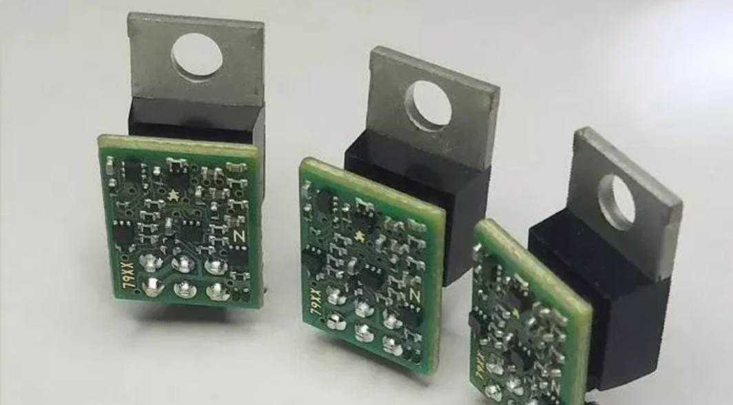

vladd Napisano Decembar 29, 2018 Share #214 Napisano Decembar 29, 2018 I to bi bilo to, za neku zaokruzenu fazu rada. Ono sto bi kasnije mogao je, a u duhu audiofilije, proba diskretne zamene tropinca, ako te zanima... https://sparkoslabs.com/discrete-voltage-regulators/ Link to comment Podeli na ovim sajtovima More sharing options...

revox Napisano Decembar 29, 2018 Autor Share #216 Napisano Decembar 29, 2018 Jel ovo mijena zenovu pricu o prepravci regulator Link to comment Podeli na ovim sajtovima More sharing options...
mutayu Napisano Decembar 29, 2018 Share #217 Napisano Decembar 29, 2018 6 minutes ago, revox said: Jel ovo mijena zenovu pricu o prepravci regulator Ali moras sam da ih izlemis! Link to comment Podeli na ovim sajtovima More sharing options...
