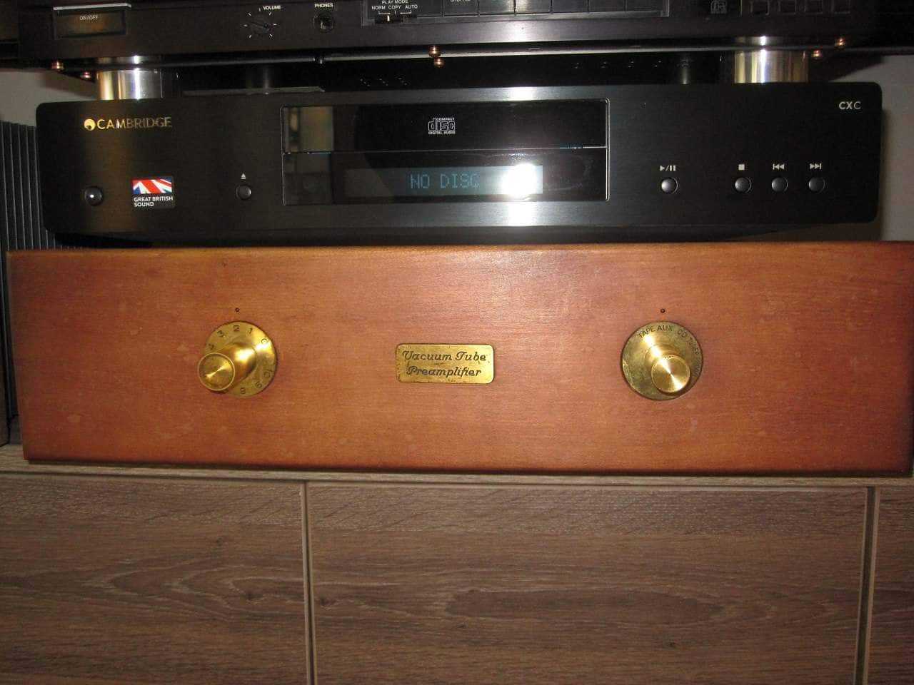

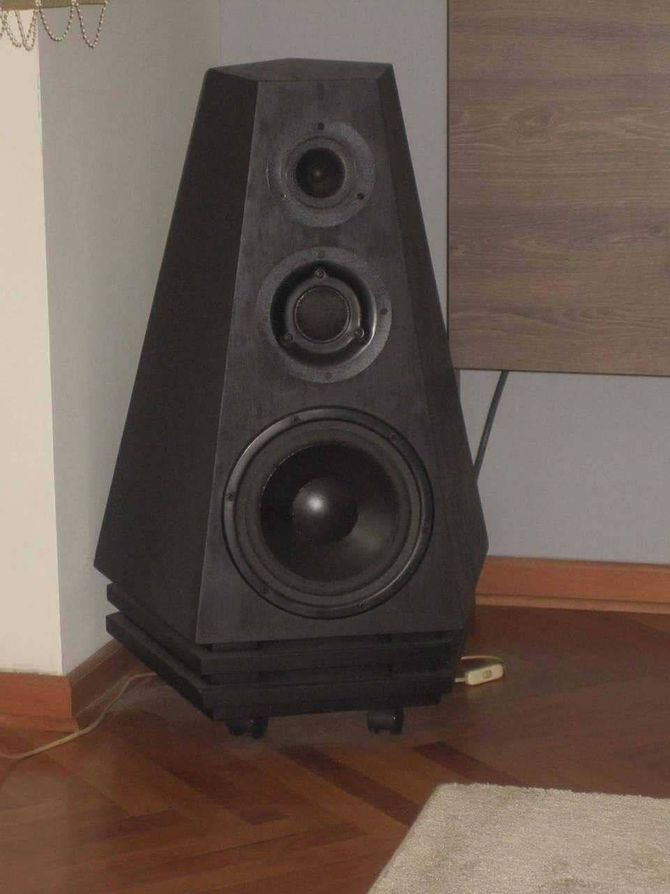

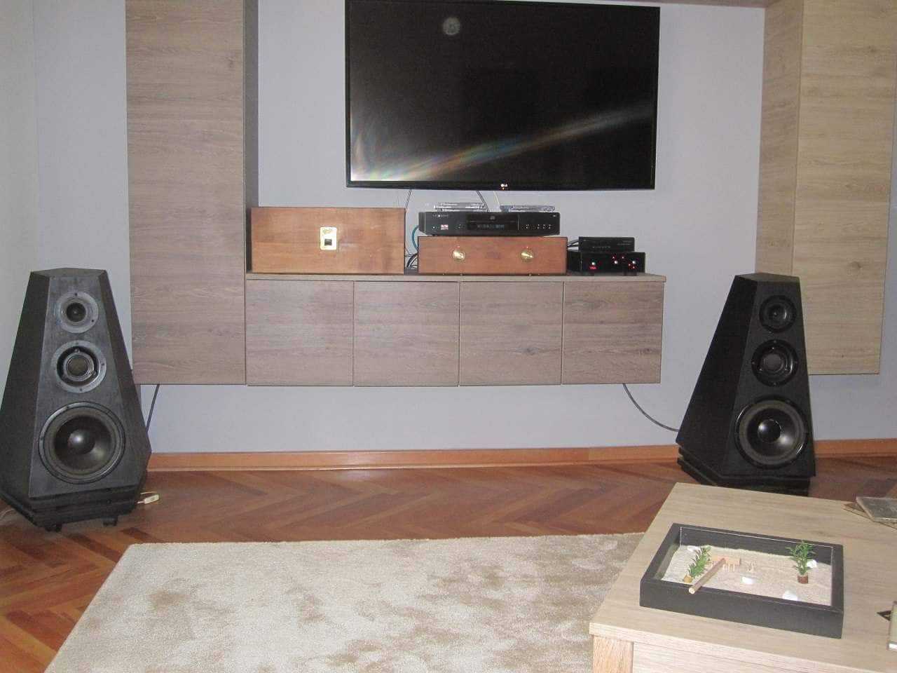

Doktor Napisano Decembar 9, 2018 Share #24 Napisano Decembar 9, 2018 Izvor zvuka je bio Rega DAC + Cambridge Audio CD Transport ( coax veza sa Cardas kablom ) Doneo sam par desetina originalnih CD-a, odabrah 4, a slusalo se po jedna numera sa svakog CD-a od ovih, pa posle promena amp-a ( Hiraga diy sa 360k mikro farada po kanalu, onako bas muski uradjena, pre nekih 6 meseci komplet pretresena, premerena, aktivirana ). CD-i : Makis Ablianitis - Kismet , Oystein Sevag - Link, Steve Erquiaga - Erquiology i Josipa Lisac - Live in Lap. Preamp - Grid Audio ( cevni amp sa definitivno zvezdom danasnje seanse, cevkom Tesla Ecc803s ). Kablaza komplet Cardas Zvucne kutije - Dynaudio Pentamyd ( onaj opstepoznati projekat iz SAM casopisa, samo sto je ona 24 db skretnica izbacena i napravljena adekvatna od 6 dB ). Kabineti stari 25+ godina, slusano stalno, u dva navrata menjana vesanja, poslednji put pre godinu dana. Ustisak : sistem sa Pass ACA 1.6 se nije mogao adekvatno "izboriti" sa muzickim materijalima. Falilo je detalja, nedostajalo je dubine pozornice, sve je nekako bilo 2D. Bas amputiran, bez mogucnosti da se dobije pun volumen tona ( pr. numera "Yesterday" gde Josipa peva solo samo uz pratnju Davora Cernigoja koji svira freetless bass. Davor tu preludira na basu, prosto briljira, koristi kako flazolete, tako i "razlomljene" akorde. Isto se ponavlja i u sledecoj numeri " Stormy Monday " ). Ocigledno je niska osetljivost kabineta uslovila ovom "posrtanju" malenog amp-a. Definitivno smo zakljucili da se treba probati na efikasnijim kutijama, sa manjim membranama drajvera ( da podsetim : u Pentamyd-u je 10" bas driver ). Iskljucen Pass ACA 1.6. Ukljucena Hiraga. Svi nedostaci, amputiranosti u ekstremima ( visoki, niski tonovi ) su nestali. Dobijena je 3D zvucna slika. U najkracem mogucem - jedan haj end zvuk, odmeren, dobro balansiran, sa lakim prepoznavanjem instrumenata ( metalni vs. drveni duvacki ), bez "lepljenja" pojedinacnih instrumenata u orkestru i sa sasvim dobrom velicinom izvodjaca na pozornici. Hvala Oliveru, vlasniku sistema, mojem dugogodisnjem prijatelju, kolegi po klavijatrama, saborcu, ljutom protivniku na gitarijadama, boljem od mene sviracu Fender Rhodes-a, a tek Hohner Clavinet-a D6 da ne govorim. Hvala i @Dumus-u koji je inace nekada bio jedan od dua u Grid Audio maloj manufakturi cevnih preamp-a i zaljubljenika u radove J. Hiraga-e. Drago mi je da se probudio iz visedecenijskog zimskog sna i nadam se da ce nastaviti audio hi fi stazom tamo gde je stao. Woland, Dumus and Mikorist je reagovao/la na ovo 2 1 Link to comment Podeli na ovim sajtovima More sharing options...

Doktor Napisano Decembar 9, 2018 Share #30 Napisano Decembar 9, 2018 47 minutes ago, Mikorist said: za OVO ide ovako nešto - veće duplo od Hirage. Ko trafo stanica rođaci. . . . Veruj mi da ove Pentamyd-e Hiraga drzi za 00 sve vreme. Msm, moze tu da se metne i onaj Chameleon sto je svojevremeno postovao @chakija, nikakav problem nece biti za kutije. chakija and Dumus je reagovao/la na ovo 1 1 Link to comment Podeli na ovim sajtovima More sharing options...
Dumus Napisano Decembar 9, 2018 Autor Share #31 Napisano Decembar 9, 2018 27 minutes ago, Mikorist said: za OVO ide ovako nešto - veće duplo od Hirage. Ko trafo stanica rođaci. Grešite samo tako. Jesu to Pentamyd 3 ( 85dB efik. za 93dB/1m treba mu 6,3W ). Ali Hiraga sasvim dovoljno sa svojih 20-30W (zavisi koja varijanta) drži za m..da ove zvučnike . Hehee nisu tu samo W u pitanju, ima tu još nešto ... . Da ispravim samo malo kuma , to su radjene kutije po Dynaudiovom orig. šemi za kitove u ono doba (1570 DM driveri + 1000 DM drvenarija i skretnica). Upgraidovana je samo skretnica u ono doba ako se dobro sećam: Audyncap , visaton otpornici i ručno motane zavojnice sa 2mm Zaječarskom žicom . Prema tome to tako dobro zvuči (soba pune muzike) da vlasniku (našem dragom Oliju) uopšte ne pada na pamet da menja Hiragu za nešto novije . A što se tiče paštetice (od milja) za ACA . Razlika je bila ko između šnicle i bifteka , ako me neko shvata .... Link to comment Podeli na ovim sajtovima More sharing options...
Aleks Napisano Decembar 9, 2018 Share #32 Napisano Decembar 9, 2018 4 hours ago, Doktor said: Mda. Taman za one Boenicke kutije, manji model. 10, 20 komada ACA paralelno pa može da pogura jedne Boenicke, manji model Ja ih vozim trenutno pojačalom 25W / ch i to nije dovoljno dobro. Na FAK-u su lepo svirale sa 60W ampom (Aery). Mislim da (a i proizvođač je naglasio) da slobodno može 100+ W amp na Boenicke, tek tada zasvetle kako treba. Reče negde neko - manje kutije - jači amp treba, i obratno. Niste mogli ništa dobro ni da izvučete iz ACA sa tim kutijama. Već na nekim VOT pro drajverima, ili nešto osetljivije od 92dB bi sviralo to kako treba. I ne bi falilo basa, bez obzira što je adapter u pitanju. Link to comment Podeli na ovim sajtovima More sharing options...
Doktor Napisano Decembar 9, 2018 Share #33 Napisano Decembar 9, 2018 40 minutes ago, Aleks said: . . . . Niste mogli ništa dobro ni da izvučete iz ACA sa tim kutijama. Već na nekim VOT pro drajverima, ili nešto osetljivije od 92dB bi sviralo to kako treba. I ne bi falilo basa, bez obzira što je adapter u pitanju. Da li ti zaista mislis da smo mi ocekivali da ce ovaj maleni amp ( 8 w u A klasi ) da se nosi sa Pentamyd (86 dB ) kutijama priblizno kao Hiraga ? Probali, pa ja napisao utisak. Potvrdio upravo ovo sto si pisao i predlagao gore. Sorry, sto sam pomenuo doticne kutije, manji model. Bila je za'ebancija, te mi zao sto nisam shvacen. Necu vise nikad'. Link to comment Podeli na ovim sajtovima More sharing options...
