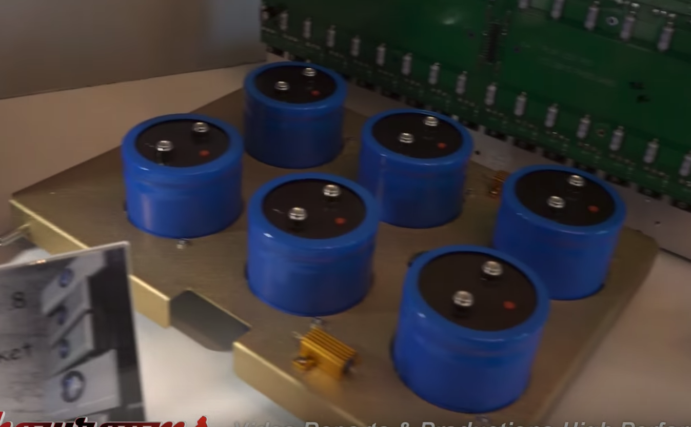

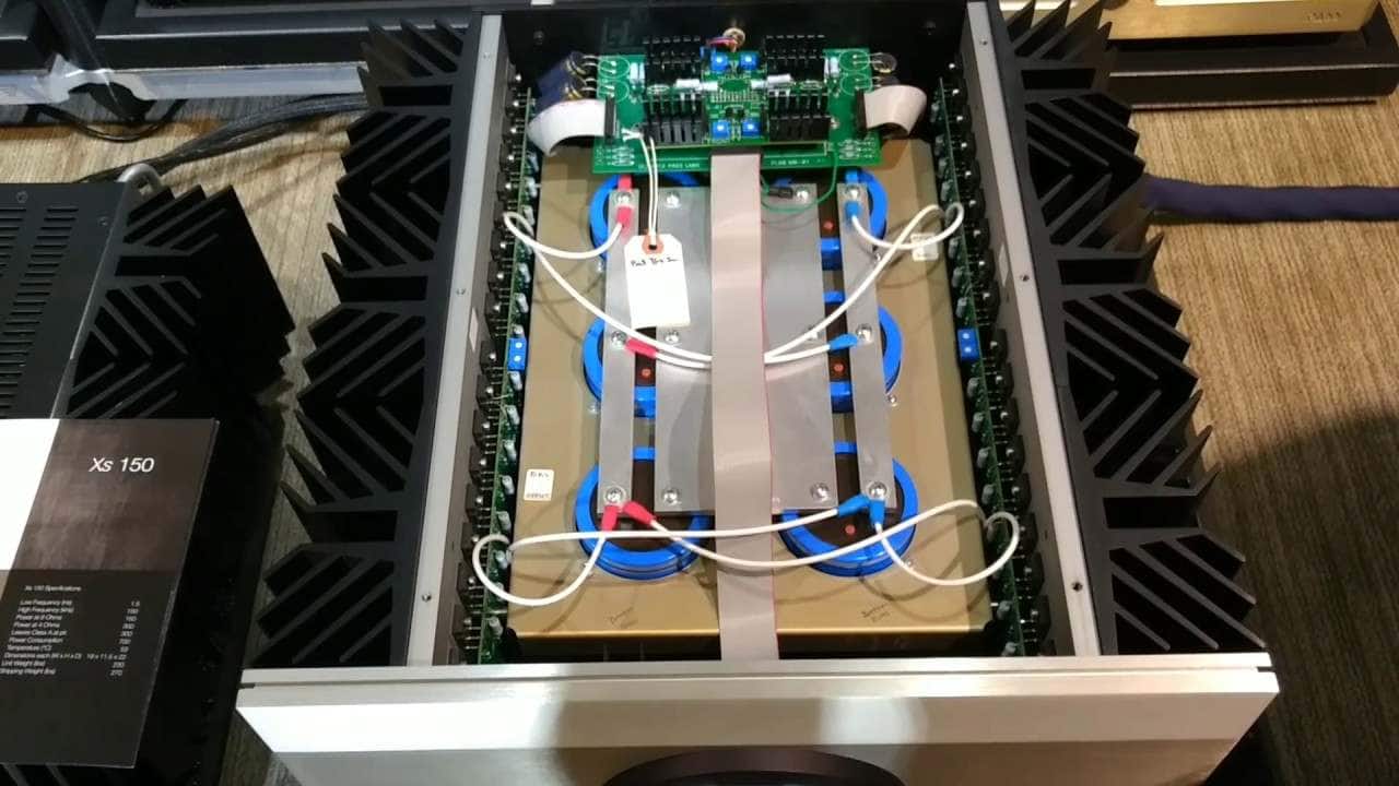

Zanimljiv je i način kojim povezuje Pass velike kondezatore (baš ove iz posta)...Ne da su debele žice - nego nema žica između. Stavlja metalne ploče.
A sve ih drži metalno postolje...previše je komplikovano...treba mnogo veća kutija....vreme i lova.
