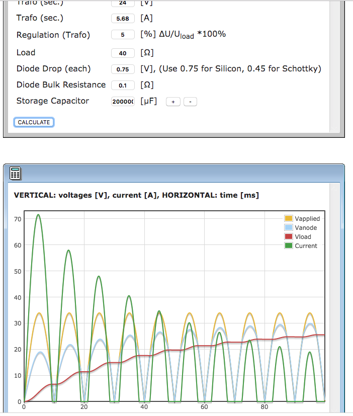

Mikorist Napisano Oktobar 19, 2018 Autor Share #72 Napisano Oktobar 19, 2018 Gledaj našta liči graf ako je 200.000 uF po kanalu... for Schottky Link to comment Podeli na ovim sajtovima More sharing options...
Zen Mod Napisano Oktobar 19, 2018 Share #73 Napisano Oktobar 19, 2018 zato napravis LC napajanje i Bog te vido ........... al ima edan zaeb - mora sve da bude najaklasnije moguce i , ako je dual rail napajanje - da bude simetricno opterecenje ...... inace ima da bude poremecen stepen regulacije no free lunch Mikorist and vladd je reagovao/la na ovo 2 Link to comment Podeli na ovim sajtovima More sharing options...
Mikorist Napisano Oktobar 19, 2018 Autor Share #74 Napisano Oktobar 19, 2018 7 minutes ago, Mikorist said: Gledaj našta liči graf ako je 200.000 uF po kanalu... for Schottky Quote It is very seductive to increase the capacity in order to have a low ripple, but doing so will increase the inrush current (green). If it is too high, you may hear it (the 'ka-woom' when switching on) and you do stress the components, so they will die earlier :-(The situation gets even worse, when not switched on while the voltage crosses zero ... Ovo piše ispod. Ali nas boli briga pošto su i ostale komponente overkill ... msm SIT je za lift Link to comment Podeli na ovim sajtovima More sharing options...

vladd Napisano Oktobar 19, 2018 Share #78 Napisano Oktobar 19, 2018 12 minutes ago, Mikorist said: If it is too high, you may hear it (the 'ka-woom' when switching on) and you do stress the components, so they will die earlier :-( Ta inrush current moze da bude proizvoljnu kolicinu ampera, zavisno od overkila trafoa i njegove struje kratkog spoja, ne moz' bas beskonacno iako racun kaze drukce.. Ali redni NTC, ili fiksni otpornik nekoliko oma, moze da ogranici inicijalnu struju punjenja na razumnu i jasnu meru, zavisno od struja koje su u pitanju, moze da ostane NTC u kolu ili da se bajpasuje releom...nakon nekoliko sekundi..Tada je manji stres i za trafo i za diode i za kond... Ili fini LCLC, sa upeglanim strujama.. Link to comment Podeli na ovim sajtovima More sharing options...
