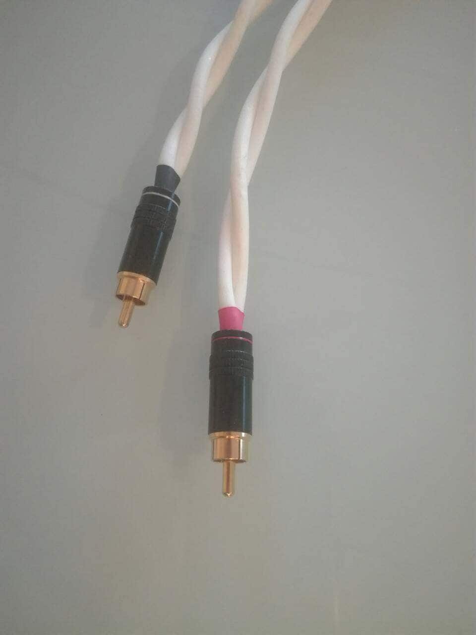

nego, kakva ti je to PVC pena za građenje arhitekture kabla, imas u furdi ili je nabavljiva?
Iz antenskog kabla, za tv ili "satelitski" koaks, prakticno najjeftiniji antenski kabal, antenski za snazne signale su puni pvc, a cesto i teflon.
Ako je lako zalepljen, drzis zicu kljestima i uvrces mekani sundjer, deo po deo, da se odlepi i odvoji.
Na jedan kraj zalemis 0,2 zicu(ili bilo koju zeljenu i izvlacenjem stare uvedes novu zicu. Ja nisam sreo toliko slepljen centralni vod, da bih morao da ga grejem propustanjem nekih ampera...
A zasto ne bi jednostavno koristili postojeci antenski kabal, tj.punu zicu unutar penaste izolacije-bez vadjenja. Mislim da se samo skine spoljna izolacija sa antenskog kabla i mrezica-shield, a od penaste izolacije i zice unutra naprave interkonekti ili sta vec...
Moze i to, malo je podeblja, ideja kabla je da dobije dve geometrije.
