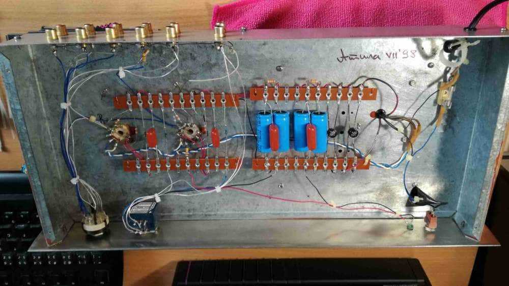

NIXIE Napisano Avgust 2, 2018 #6 Napisano Avgust 2, 2018 Plavi kondenzatori, dva greca za visoki napon, par otpornika nema više šta da crkne sem trafoa i lampi, grejanje je očigledno AC. Mislim da je to ova slika iznutrica.
