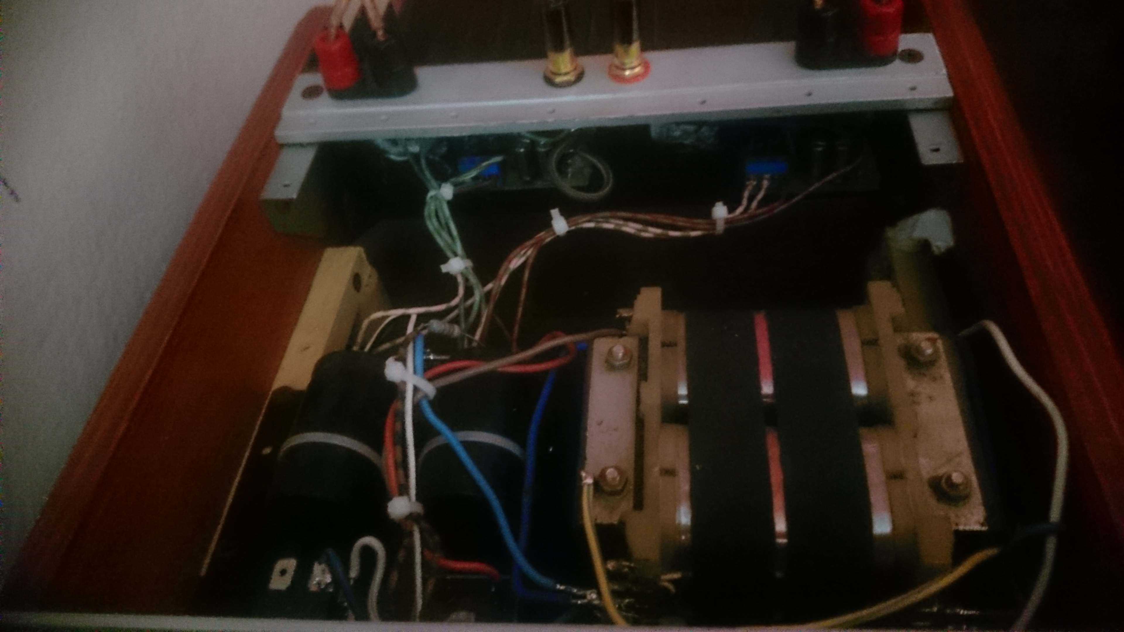

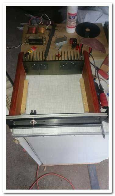

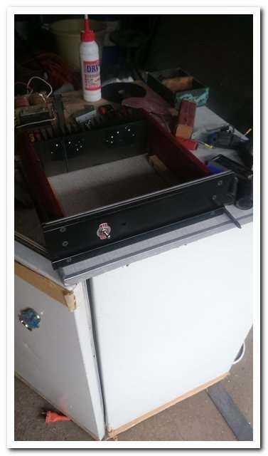

2a3 Napisano Septembar 24, 2018 Autor #111 Napisano Septembar 24, 2018 Kisa pada pa se malo radi.Nastavak od letos.Ce ga nekako upakujem pa da se proba za prvi put.Za sada ovo. dejanco32, djmilicic, Fukushima and 4 ostalih je reagovao/la na ovo 7

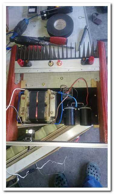

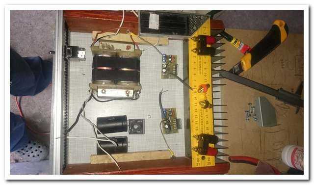

2a3 Napisano Septembar 24, 2018 Autor #112 Napisano Septembar 24, 2018 Za danas dosta.Napon 60v dc+- tj 30v po kanalu. Za sada kondovi 8600 mf 63 v za probu.Jos pl;cice da pricvrstimo spajamo i slusanje ako ne bude dima. skrstic and dejanco32 je reagovao/la na ovo 2

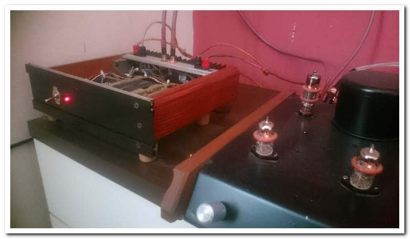

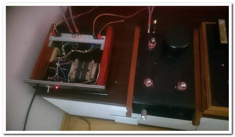

2a3 Napisano Novembar 21, 2018 Autor #118 Napisano Novembar 21, 2018 Posle zamene cipova proradio posle toliko vremena.Zatecen sam snagom a bogami i sa zvukom sa ulozenim parama.Probao da ga ganjam sa ecc88 pa bas i ne pasuje ,veliko pojacanje a zato je ecc82 leglo za neverovati.Posto sam prvi put imao prilike da cujem ovaj cip sve pohvale.Veoma je osetljivo cak i na duzinu kablova i polozaja ulaznih konektora.Sve u svemu zadovoljan i preporuka za pravljenje onim sto bas i ne mogu da daju previse para za pojacalo.Ne znam da li bi radio samo sa potom bez preampa i koliki bi pot bio potreban.
