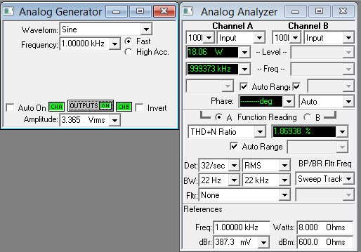

zeljkor Napisano Mart 31, 2019 #1613 Napisano Mart 31, 2019 Ja sam zadovoljan kako to radi sa obzirom na vrstu i tip dizajna.
zeljkor Napisano Mart 31, 2019 #1616 Napisano Mart 31, 2019 Nemam toliko snazan otpor od 4 ohm, ce da rikne dok se meri
zeljkor Napisano Mart 31, 2019 #1618 Napisano Mart 31, 2019 Sada videh da AP ima i ovo, samo za Miku Mikorist je reagovao/la na ovo 1
zeljkor Napisano Mart 31, 2019 #1619 Napisano Mart 31, 2019 Nasao sam otpor od 3.5 Ohma. vladd je reagovao/la na ovo 1
Mikorist Napisano Mart 31, 2019 #1620 Napisano Mart 31, 2019 46 minutes ago, zeljkor said: Sada videh da AP ima i ovo, samo za Miku Ovo je bolje od SIT3 za 0.2% na 8 oma A od SIT1 i SIT2 za 4% Ali na manjoj snazi još manje izobličenje ima Nikl 80%. Ja mislim da je pobedio Cinemag CMOQ-4 HPC. Bar što se merenja tiče. Iskreno govoreći gledajući u grafike , više nisam siguran da je PapaSIT bolji 0.01% od THF51-S.

Mikorist Napisano April 1, 2019 #1624 Napisano April 1, 2019 On 3/31/2019 at 4:18 PM, zeljkor said: Bolje se vidi na crnoj pozadini FFT Sissy iznad 6SN7GTB medium-mu triode vs 6AU6A pentode 6SN7GTB medium-mu triode: Noise floor is about 130 dB below the fundamental; second harmonic is 52 dB down [blue curve, above]. Operating conditions were taken from the resistance-coupled amplifier tables in RCA tube manual RC-21, 1961, p. 439. Note: the voltage gain of this device is much lower than that obtained with any of the transistors or the pentode. 6AU6A pentode: Noise floor is about 120 dB below the fundamental; second harmonic is 48 dB down [red curve, above]. Operating conditions were taken from the resistance-coupled amplifier tables in RCA tube manual RC-21, 1961, p. 438. https://spectrum.ieee.org/consumer-electronics/audiovideo/the-cool-sound-of-tubes/3/distortion Ne znam .... meni su svi harmonici (ne samo drugi) slični sa lampama ovde - odnosno cela prenosna karakteristika (kao ništa što sam do sad video).... Jedino što ceo grafik beži za +8 db u pikovima po harmonicima. Na Sissy je dugi harmonik -40db down. Naravno brzina na ovim graficima se ne vidi. Koja je u nanosekundama i za lampe i za THF.
vladd Napisano April 2, 2019 #1625 Napisano April 2, 2019 Gledas relativno u odnosu na osnovni ton. Kod sissyja je na +10dBV..pa ispada istije.. I tu je stavljena tacka na razlicitost "muzikalnosti" sto se tice harmonika. Zatim krecu prednosti sit-a po pitanju struje i voznje zvucnika.
