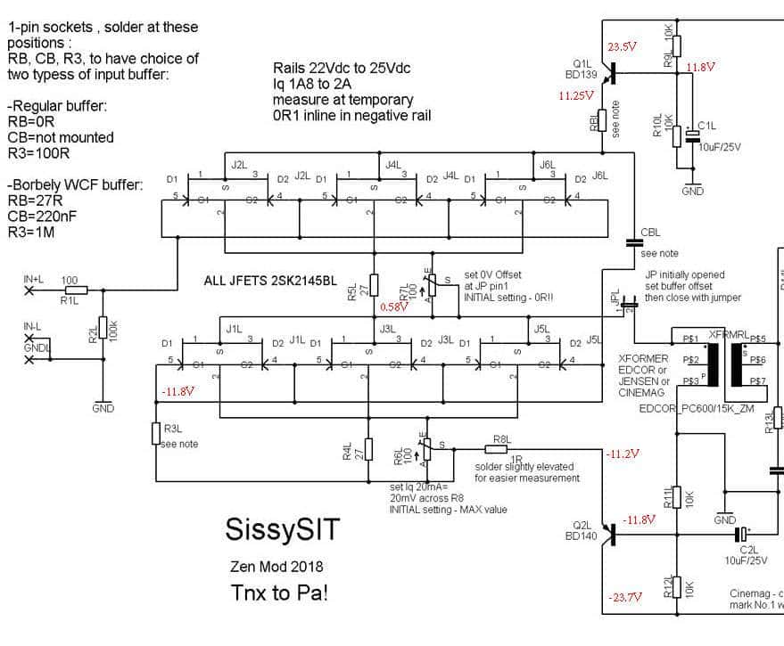

neskor Napisano Decembar 14, 2018 #881 Napisano Decembar 14, 2018 idiot zamenio mesta BD140 i BD139 zamenio kako bi trebalo, ali opet isti problem da Borbely sam stavio
Zen Mod Napisano Decembar 14, 2018 #882 Napisano Decembar 14, 2018 stavio 1pin podnozja, pa u njih montirao R3?
neskor Napisano Decembar 14, 2018 #883 Napisano Decembar 14, 2018 6 minutes ago, Zen Mod said: stavio 1pin podnozja, pa u njih montirao R3? naravno da nisam
Zen Mod Napisano Decembar 14, 2018 #884 Napisano Decembar 14, 2018 naponi na bazama BD i naponi na emiterima BD , ref. to GND?
Zen Mod Napisano Decembar 14, 2018 #886 Napisano Decembar 14, 2018 prati pad napona na R8 , kao i izlazni offset buffera, probaj vrteti i R6 i R7 sta se desava? pokusavam da shvatim sta se moglo desiti zamenom mesta BD tranzistora ....... preko razdelnika 10K mogu dobiti dovoljno struje baze da zakuca i na jedan i na drugi rail , ali nema simulatora koji mi moze reci sta se desilo sa strujom kroz njih ono , jfets vec ne vole kad se popnes na 20-ak volti Ud-s pri vecim sttrujama , a gornji JFets su bili skroz otvoreni , ako si krenuo da podesavas po opisanoj rutini u najgorem slucaju ce se morati zameniti JFets ....
neskor Napisano Decembar 14, 2018 #887 Napisano Decembar 14, 2018 probao, ofset ne pada ispod 500mV koliko kog da vrtim napon na R8 ide od 2mV do max 5mV po svoj prilici jfetovi su otisli da li postoji nacin da se provere?
Zen Mod Napisano Decembar 14, 2018 #888 Napisano Decembar 14, 2018 eto , proverio si ih ....... po svoj prilici su otisli donji (CCS) to mozes da proveris ako preko D-S (donja grupa) zalemis otpornik od 560R , onda bi trebalo da mozes da dobijes oko 20mA kroz R8 ...... i da mozes da variras DC offset putem R7 ako je tako , onda je definitivno donja grupa JFets mozes da dobijes poštom matched triplet da se snadjes kako ces zameniti , a mozes i da dodjes sos amp pod misku da ja zamenim

neskor Napisano Decembar 14, 2018 #892 Napisano Decembar 14, 2018 sada stavio otornik izmedju D i S i radi definitivno otisli JFET-ovi

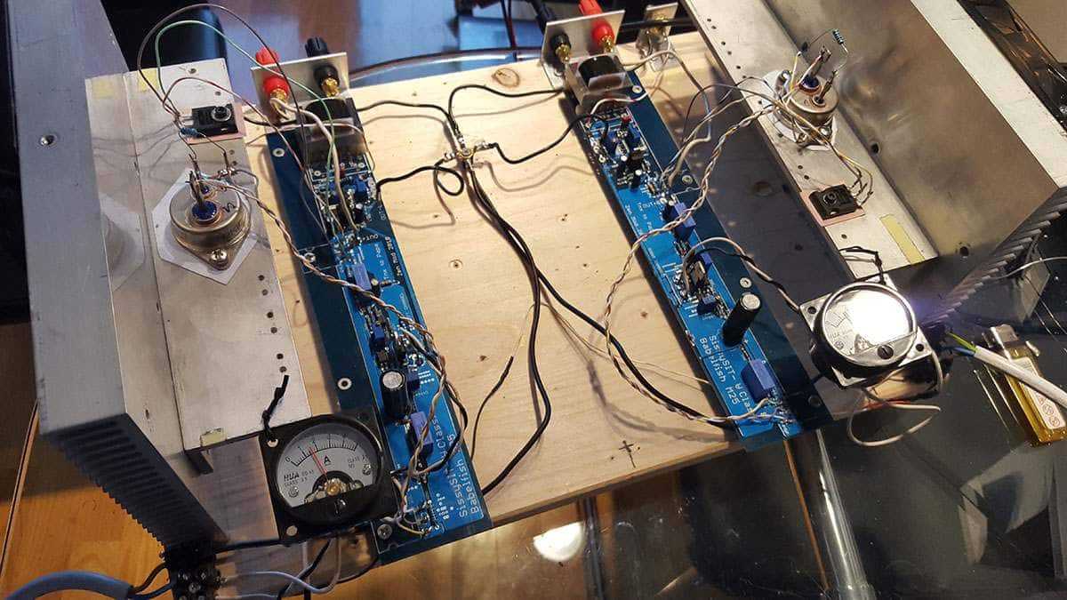

neskor Napisano Decembar 15, 2018 #897 Napisano Decembar 15, 2018 7 hours ago, Zen Mod said: sacekaj da se otopi sneg za par dana , baci komplet sasiju u gepek i dodji da zamenimo i nosi odmah nazad gde ces sad skidati sve pa ponovo stavljati ma nisam stavljao nista u sasiju, sve je na sperploci sa hladnjacima :)) skida se za 1 min sve

neskor Napisano Decembar 15, 2018 #899 Napisano Decembar 15, 2018 na jednom kanalu je bilo sve OK, medjutim kada je bio problem na drugom kanalu shvatim da su na jednoj plocici oba BD140 a na drugoj oba BD190 kada sam vratio kako treba prestala je da radi i druga saljem ja tebi obe, pa molim te pogledaj sta sam sje*ao
Zen Mod Napisano Decembar 15, 2018 #900 Napisano Decembar 15, 2018 jbji ga resicemo , nije greda ...... zamenicemo sve jfets mosfete nemoj odlemljivati, demontiraj sve komplet sa hladnjaka
neskor Napisano Decembar 15, 2018 #901 Napisano Decembar 15, 2018 cele plocice ti saljem, samo bez izlaznih tranzistora
