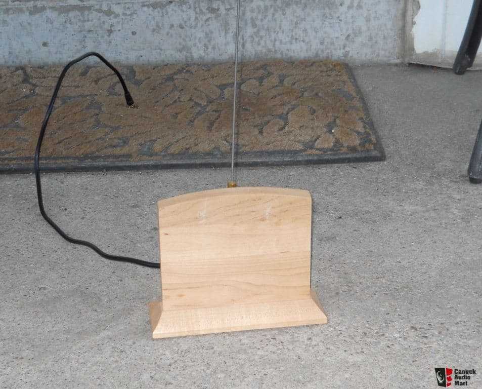

Sto da neces, imas i ove audiofilske za 200$, sto otvaraju stejdz i definisu prostor, a mozes i parce zice, ili da uradis neki diy, ili pazaris pristojnu i upotrebljivu antenu, za 20-30 evrica

Ovo su omni antene, ukljucujuci i audiofilsku magnumlabnanokvantnoantimultipath, lepo je da su iznad objekta, ali ne smeta ako su i ispod, niti im je bitno gde je predajnik.
Kruzni dipol ima 4dB pojacanja(antena je najbolji pojacavac), sto ce da pokrije i 20m kabla, ne treba pojacavac, samo pazljivi odabir mesta za uvodjenje kabla u sobu.
Antena se izoluje od stuba u zoni selne, plastikom nekom, sipkom ili cevkom, da se ne kvari geometrija antene dodavanjem metalne mase.
