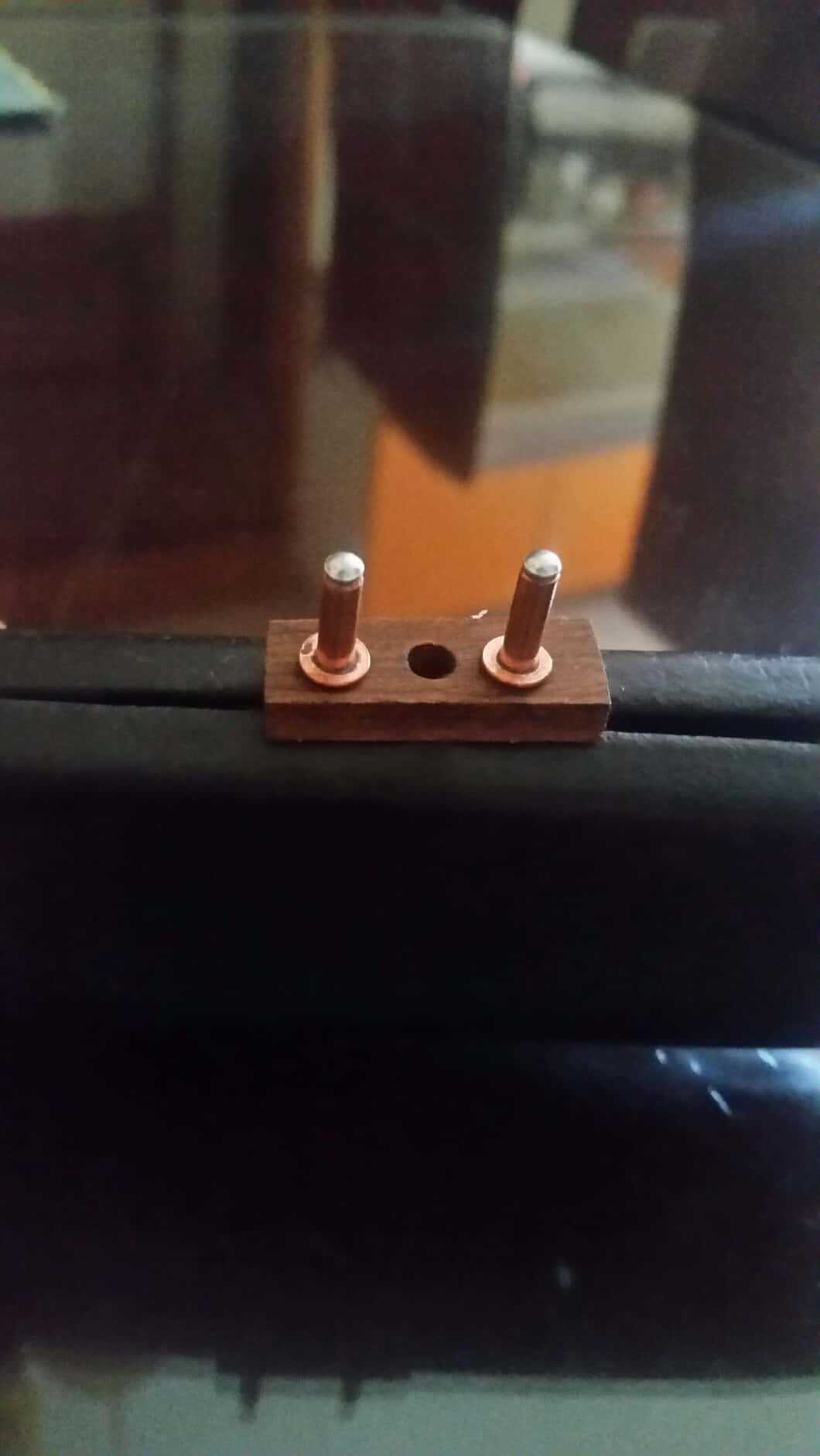

Hvala svima na predlozima. Pomoglo mi je da nadjem lepo sto mi je bitno i funkcionalno resenje kada budu gotove letvice postavicu sliku.

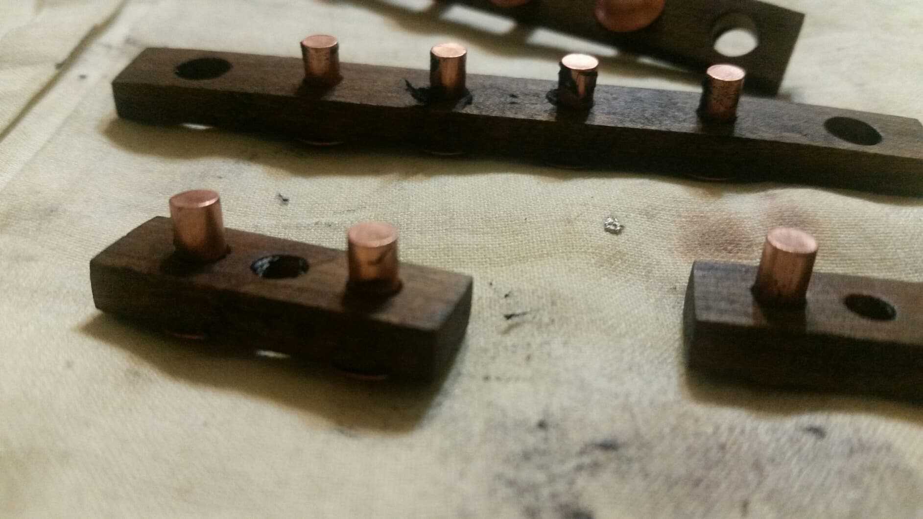

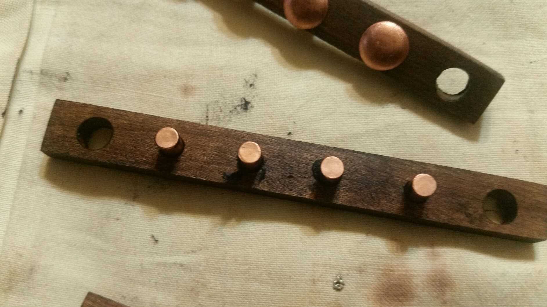

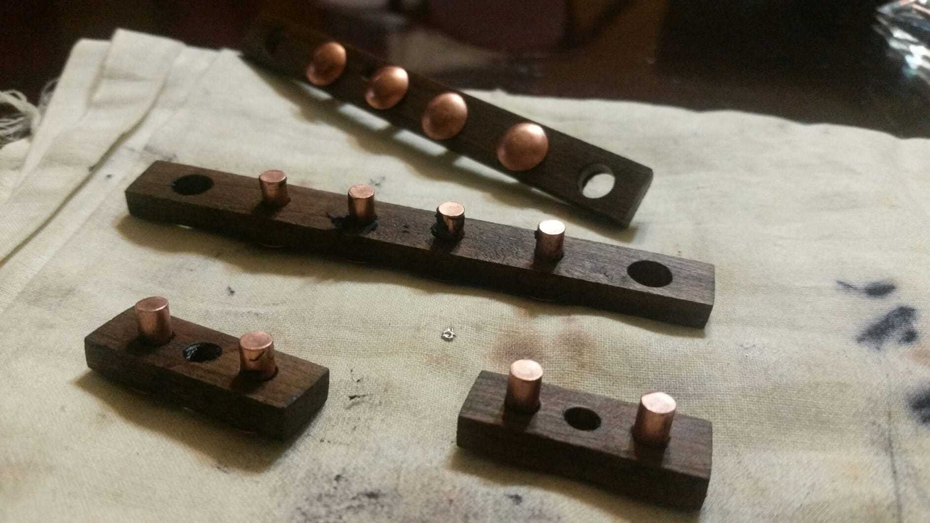

Probao sam i nitne bakarne. Isto jako lepo i lakse da se napravi jer ne busis rupe vec samo zakucas nitnu i odseces visak eksera sa druge strane. Ako hoces mogu da postavim sliku da vidis kako izgleda.

Drvo hteo da  lakiram ali sam ga samo namazao uljem bogato da se ne susi brzo zbog toplote u kucistu. Jos sam u nedoumici sta cu i kako cu kasnije ako pocne da puca drvo pa ispadne zakivak. Tu je mozda nitna u prednosti jer joj sesiric ne bi dao da ispadne. Mislim ispade da pravim nauku ali i ovo ima puno posla da ponovo lemim pa ne bih opet ako ne mora. Mozda imate neki savet kojim lepkom da zalepim ove zakivke a da lepak ne popusti vremenom od toplote i naravno da mogu da ga kupim u Beogradu. Inace tamna je boja jer je neki cudan uvozni orah (ostalo od predhodnog projekta).
Samo ce biti problem da progrejes taj bakar jer ima malo vecu masu a da pri tom ne pregrejes elemet koji lemis.
Ja sam pravio ovako nesto od pop nitni.
Interesuje me kako to izgleda sa nitnama.
Ja ne bih koristio lepak, pogotovo sto je delimicno neupotrebljiv na masnom drvetu, ali bih pazljivo izbusio rupu u zakivku u ravni drveta(ili koju desetu iznad), provukao zicu i stavio tacku na ispadanje.
Bakar kada se busi, akumulira toplotu, ja burgije hladim kao za klirit, alkoholom.
Mogao bi da se isturpija i kanal na vrhu, za prihvat zice.
