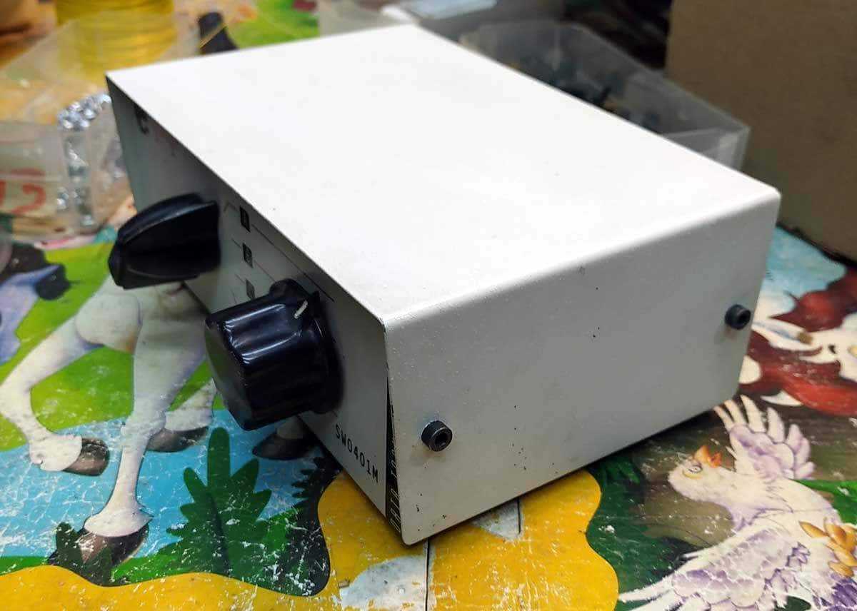

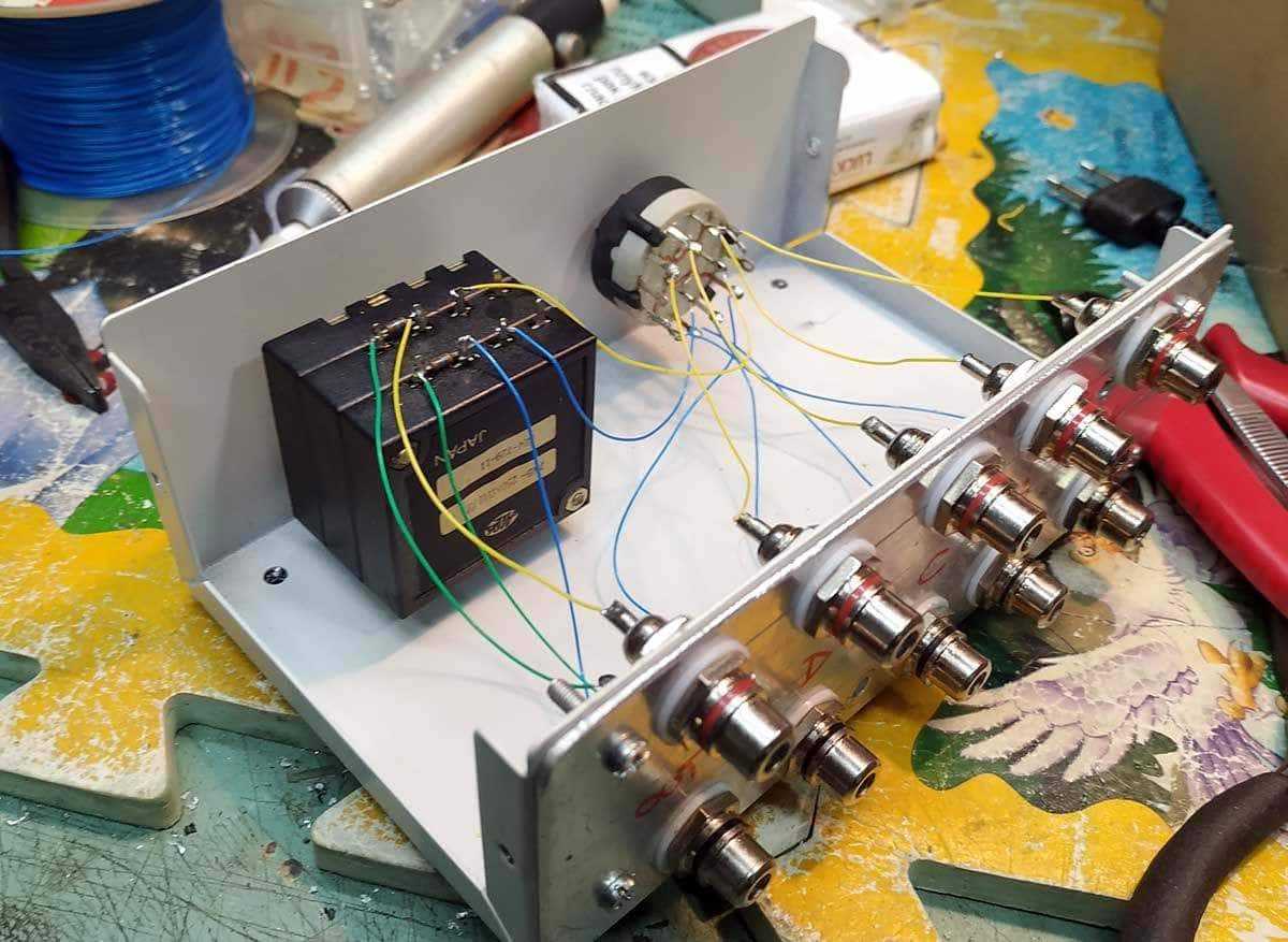

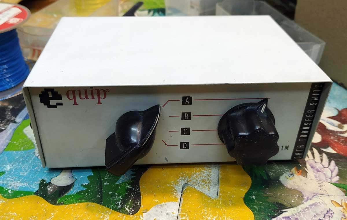

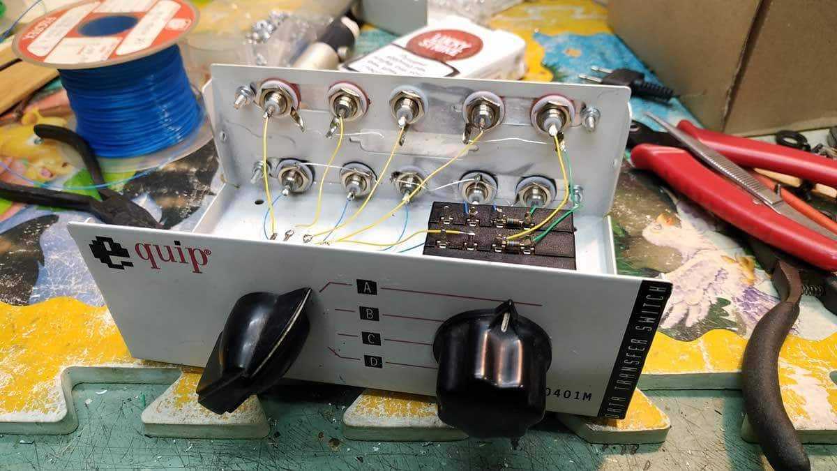

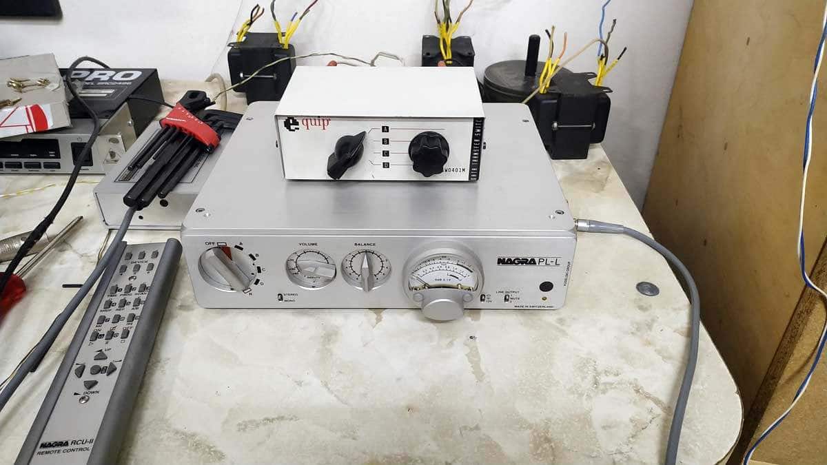

Zen Mod Napisano April 4, 2019 Autor #1061 Napisano April 4, 2019 aha jerbo oni sutra dolazi i nosi svoju Nagru a moj Iron Pumpkin SE joste u Prestonici , ajd reko da na brzaka napravim Nagrojepca sve imao po fiokama , nempojma jedino gde mi oni lepi Elna selector switch , pa sam turio plastikaner akoj dobar Slagle-u za Stove-dobar AVC, posluzice i meni za selektor privremeno pot je 250K Lin Black Beauty , logaritmiran shunt otporom od 33K , taman najlepsi ninja, vladd, Leonardo and 1 član je reagovao/la na ovo 1 3
Zen Mod Napisano April 4, 2019 Autor #1064 Napisano April 4, 2019 cemu moz bolan da sluzi 4 para ulaznih chincheva , 4-way selector , pot i par izlaznih chincheva? msm , sa proper izvorima i proper ampom , svira bolje od 75% preampa bez obzira na cenu
Zen Mod Napisano April 4, 2019 Autor #1065 Napisano April 4, 2019 2 minutes ago, ninja said: mali sporet rešo se kaže, ljakse jedan bosančeroski
aaa zmaju! Napisano April 4, 2019 #1066 Napisano April 4, 2019 5 minutes ago, Zen Mod said: cemu moz bolan da sluzi 4 para ulaznih chincheva , 4-way selector , pot i par izlaznih chincheva? msm , sa proper izvorima i proper ampom , svira bolje od 75% preampa bez obzira na cenu Nij mi jasno sta to ima da traži sa Nagrom?
Zen Mod Napisano April 4, 2019 Autor #1067 Napisano April 4, 2019 pa sedi na njoj Nagra iskljucena i otkacena ,ceka gazdu da je nosi a Nagrojebac sviri
