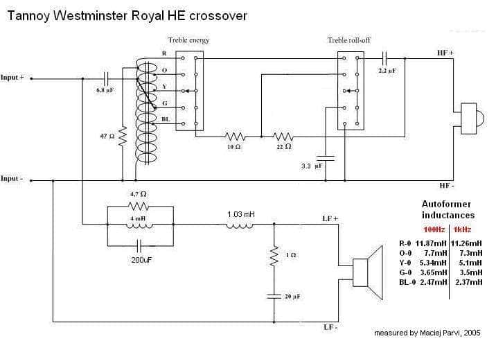

Zen Mod Napisano Septembar 24, 2018 Autor #272 Napisano Septembar 24, 2018 1 hour ago, NIXIE said: Oni iz Finih namotaja daju velike snage za te induktivitete tako da neće biti zasićenja. Mislim da bih dobio puno na definiciji basa sa manjim omskim otporom, pogotovu što je kutija bassreflex. Moram probati kad se uvatim sređivanja zvučnika, neću znati dok ne čujem. tako je ako je preko 3mH , onda gvozadj , nema nikakve sumnje ...... najdeblja zica koju mozes da platis sa snagama koje su u kucnom slusanju , faktor sigurnosti je milion NIXIE je reagovao/la na ovo 1
Zen Mod Napisano Septembar 24, 2018 Autor #273 Napisano Septembar 24, 2018 ova je skretnica , ali svedena na "level" i ubacen i notch filter kod visokog (3u3 u red sa 0.7mH u red sa 10R , to sve u paralelu driveru)
NIXIE Napisano Septembar 24, 2018 #274 Napisano Septembar 24, 2018 3 minutes ago, Zen Mod said: ova je skretnica Ja znam za ovo, ima i za 10" verziju http://www.troelsgravesen.dk/tannoyMG15.htm
Zen Mod Napisano Septembar 24, 2018 Autor #275 Napisano Septembar 24, 2018 bitna razlika za WM je RLC kod basa nepojamno bitna sve ostalo je regularna skretnica za Pepperpot DC
