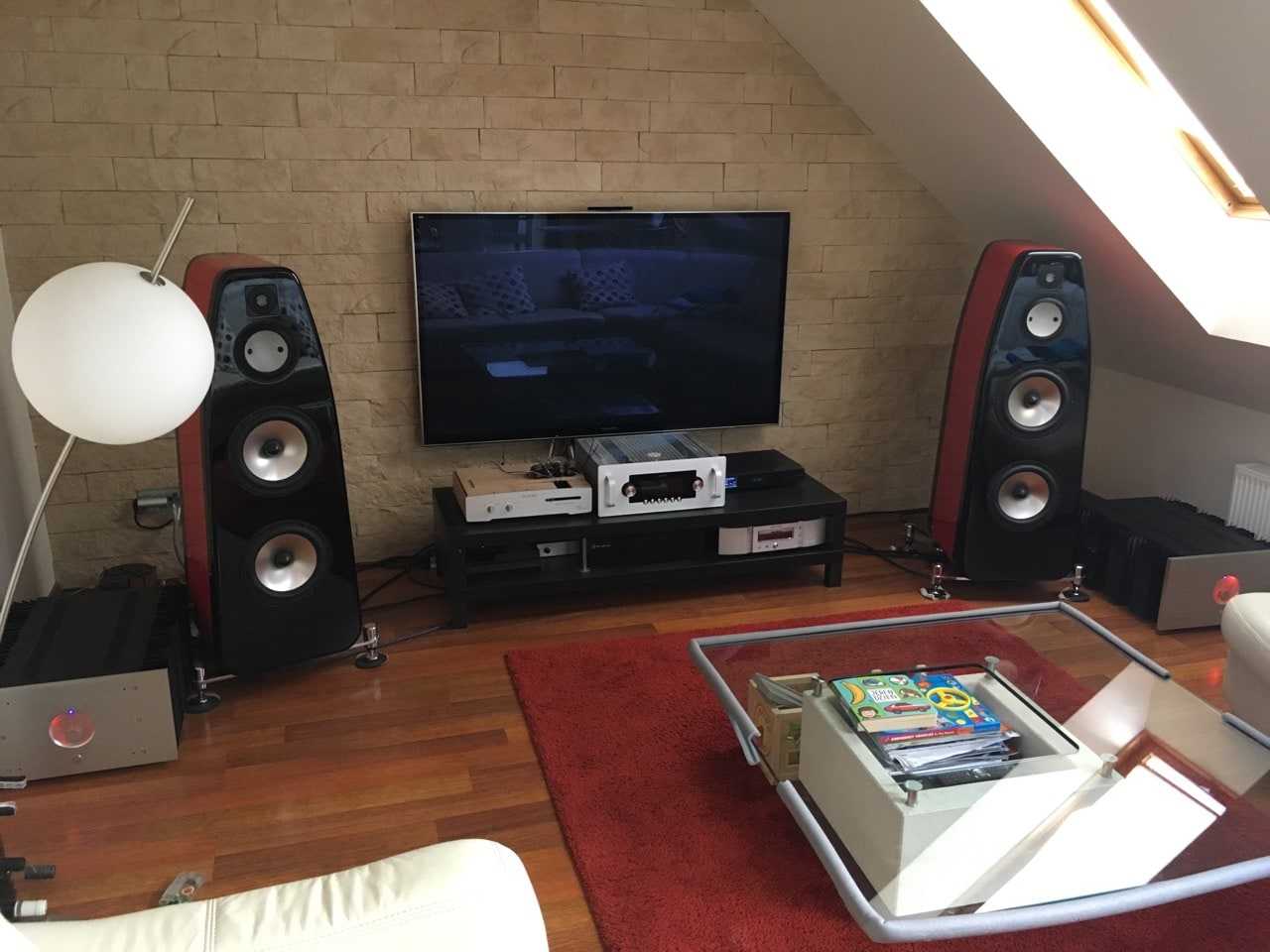

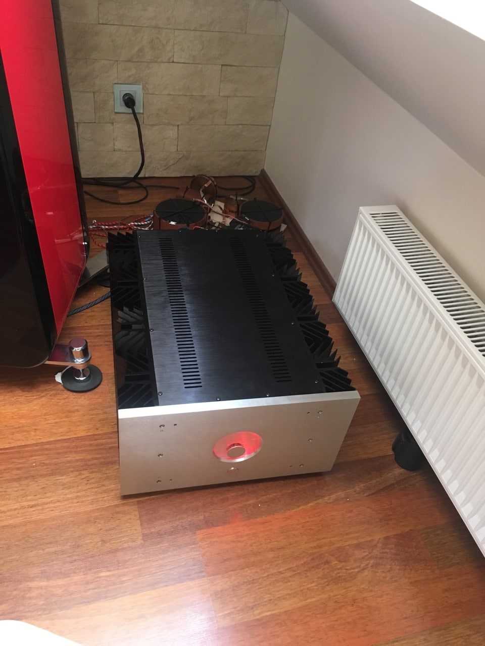

Zen Mod Napisano Februar 13, 2018 Autor #45 Napisano Februar 13, 2018 mrcelavi, Aleks, ninja and 2 ostalih je reagovao/la na ovo 5
ninja Napisano Februar 13, 2018 #47 Napisano Februar 13, 2018 11 minutes ago, Zen Mod said: Fino. Vidim i "Svedjane" hifish je reagovao/la na ovo 1
Zen Mod Napisano Februar 13, 2018 Autor #50 Napisano Februar 13, 2018 sa'ce ninja da ih slika ........
hifish Napisano Februar 18, 2018 #51 Napisano Februar 18, 2018 Svaka Čast!!! Ovo je pravo Remek Delo! I eto još jednog PREsrećnog "sledbenika" Babelfish-izma! Beli je reagovao/la na ovo 1
Vix Napisano Februar 18, 2018 #53 Napisano Februar 18, 2018 Sad slobodno moze da skine onaj radijator do pojacala
Zen Mod Napisano Februar 18, 2018 Autor #54 Napisano Februar 18, 2018 Norveski radijatori su mala maca za ove grejalice

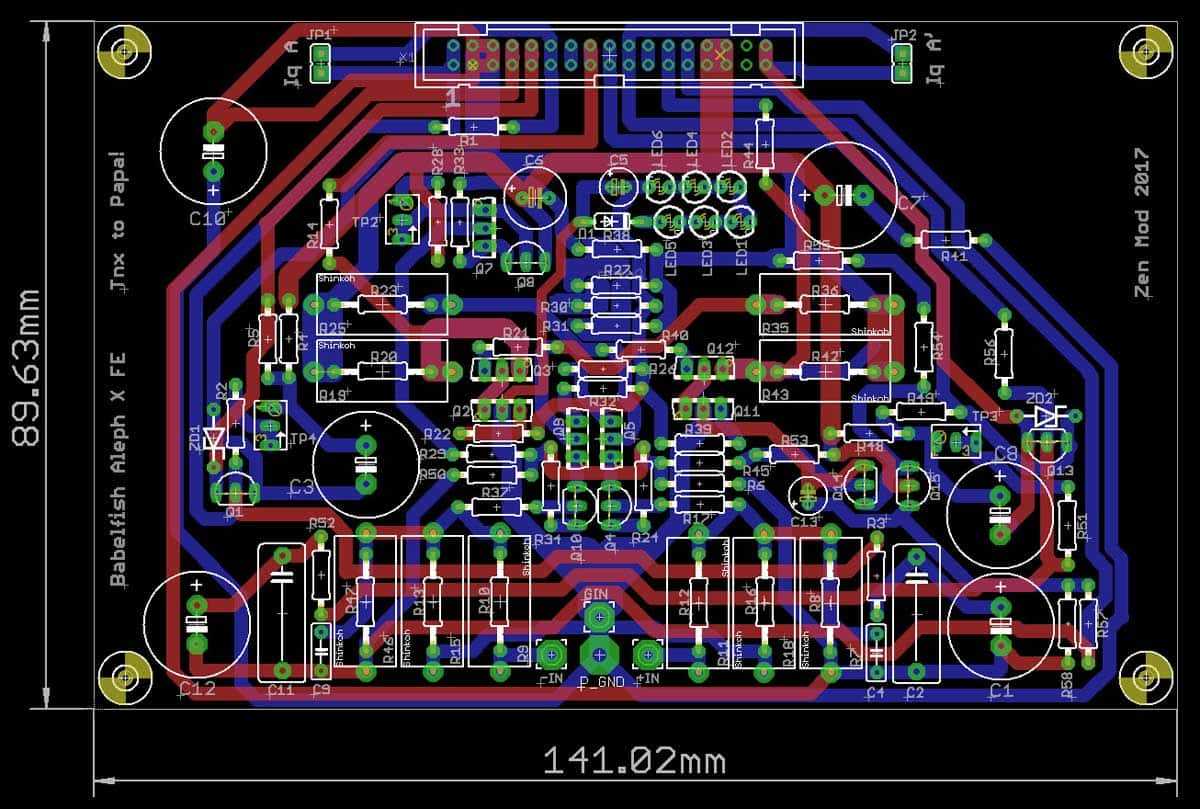

Aleks Napisano Februar 18, 2018 #56 Napisano Februar 18, 2018 On 2/9/2018 at 4:56 PM, Zen Mod said: ovo dosad se sve odnosilo na iteraciju sa 10 mosfeta po kvadrantu , tzv. 10-deep to znaci jedna velika pcb za dva kvadranta , za sva cetiri trebaju dve pcb , svaka ide na jedan bok , dakle dve kutije za stereo = monoblok pristup evo i iteracije za manji amp , gde ide jedna pokazana OS pcb po kanalu , dakle 5 mofeta po kvadrantu = 5-deep jedna pcb po kanalu , dakle moguce je u jedno vece kuciste strpati stereo amp podrazumeva se prilagodjenje source otpornika i optimizacija mirne struje ... Ova verzija, koliko bi davala watts na 8/4? 50/30? Uz nominalnu disipaciju 150W po kanalu?
shonne Napisano Februar 18, 2018 #57 Napisano Februar 18, 2018 ahahaha... to je sledece sto ce da se pravi Alexx? Bravo Zen Aleks je reagovao/la na ovo 1
Zen Mod Napisano Februar 18, 2018 Autor #58 Napisano Februar 18, 2018 ne pije vode ispod 200W disipacije za razliku od "regularnih" X i XA ampova , gde je izlaz source follower , ovde je SE i ne moze da izadje iz A klase tako da kad je ispod 200W , ubrzo dodjes do strujnog limita , tako da je bolje napraviti standardni amp koji nije u mostu

Zen Mod Napisano Februar 18, 2018 Autor #61 Napisano Februar 18, 2018 6 hours ago, Zen Mod said: ne pije vode ispod 200W disipacije za razliku od "regularnih" X i XA ampova , gde je izlaz source follower , ovde je SE i ne moze da izadje iz A klase tako da kad je ispod 200W , ubrzo dodjes do strujnog limita , tako da je bolje napraviti standardni amp koji nije u mostu eve nakucah malo duze : http://www.diyaudio.com/forums/pass-labs/318319-babelfish-xj-jx-whatever-aleph-servo-greedy-boyz-post5345795.html Quote cascodes (one being for input LTP ,second one for emiter follower in-between LTP and OS) aren't in least amount critical for adaptive biasing though , no matter what amount of outputs one intend to use , I think that lowest practical figure for dissipation is around 200W per channel . Reason is simple - Aleph OS is strict A class jobbie (unable to do Klunk!, to transcend in AB class) , so even with smallest rails (say 18Vdc , lower than that starting to deal with nasty capacitances in output mosfets) there is finite practical minimal Iq ,just to avoid situation of Iq being grossly limiting factor for maximal power as far as I'm able to comprehend , that would be +/-18Vdc rails , 5 mosfets per quadrant (so 20 per channel) , source resistors 1R , Iq aroundish 500mA per vertical pair, sum Iq aroundish 5A thingie pretty much able to squeeze out 65W/8R and 40W/4R
