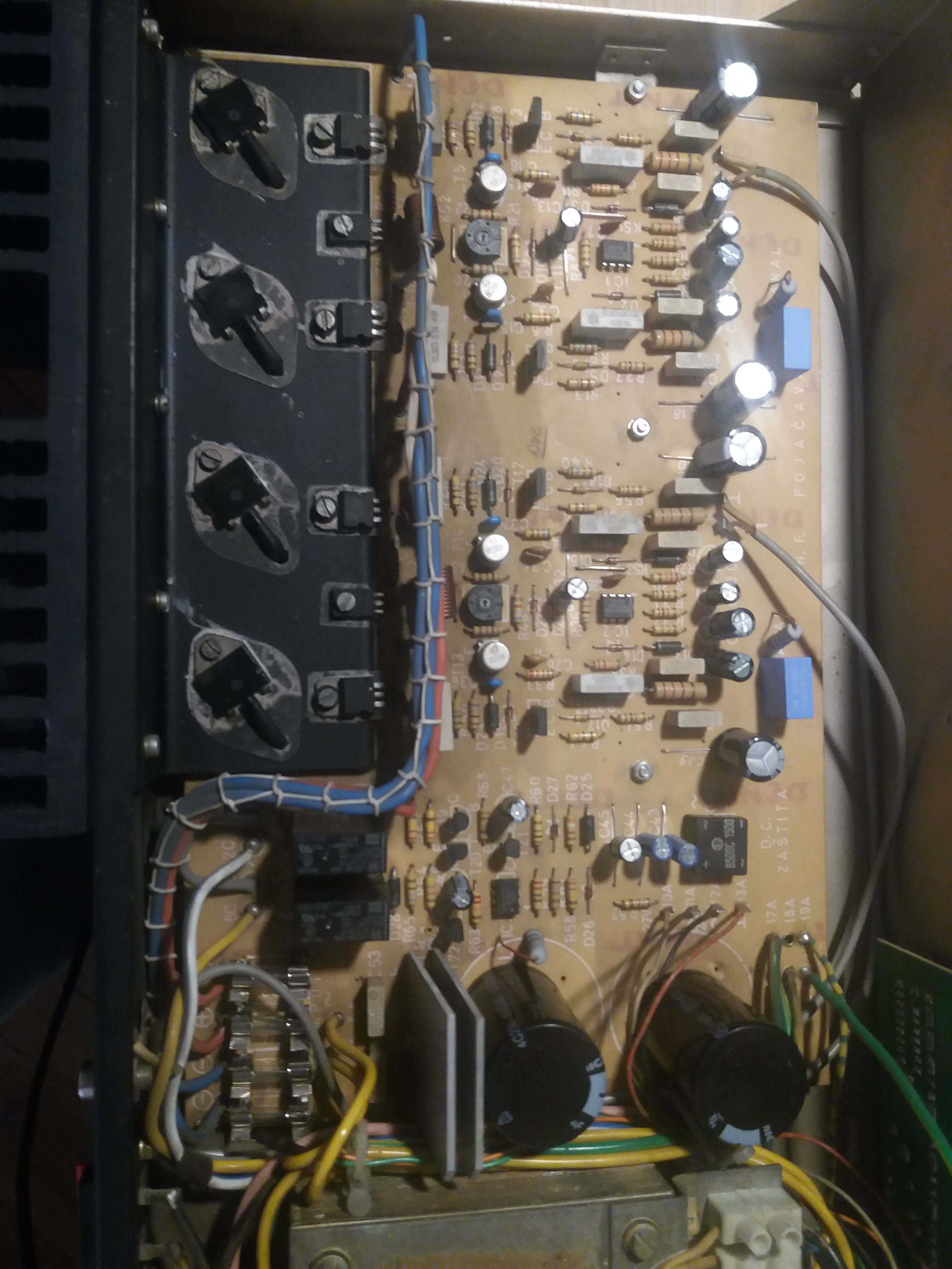

Dragan Jevremovic Napisano Februar 20, 2022 #1002 Napisano Februar 20, 2022 Imao sam ove zime prilike da radim na ovom uredjaju pa su mi vase informacije i seme jako pomogle. Hvala svima sto delite svoja iskustva. Elem, okacijo sam sliku jer je bilo diskusije oko izlaznih tranzistora a ovo je jedno od mogucih alternativnih resenja. Ovo nisam ja radio sa izlaznim tranzistorima. Kod mene je doslo zbog izlaznih releja a ispostavilo se da sam radio nekoliko dana na svemu i svacemu.
Zen Mod Napisano Februar 20, 2022 #1003 Napisano Februar 20, 2022 prva stvar koja na njemu mora da se uradi je da se promene vrlj podnozja za osigurace tek onda dalje darlington za izlazni rele, BC koji je u originalu je na granici da funkcionise , i kad je nov
Dragan Jevremovic Napisano Februar 20, 2022 #1004 Napisano Februar 20, 2022 Ja taj BC182 nisam dirao. Podnozja jesam. Zamenio sve kondenzatore, trimere za mirnu struju. Ko ima vremena da ovaj uredjaj unapredjuje ovde ima mesta za to ali ja vremena bas nesto nemam. Ovaj konkretan primerak radi na +/-45V....napon za releju 33V. Napon za relej sam malo oborio otpornikom. Mirnu struju ostavio na oko 30ma. Na pretpojacalu sam menjao neki mali relej 5v, neke kondenzatore, 3,6V litijum baterija, rotirani tasteri za volume sa nekim manje bitnim. Dosta zezanja, ali je lepo videti takav ispravan uredjaj.
Zen Mod Napisano Februar 20, 2022 #1005 Napisano Februar 20, 2022 pripadajuce pretpojacalo je plac majke Bozije msm, serviserska mora, a zvuci ........ da su ga sa BC109 napravili u svim stepenima, bolje bi sviralo
NIXIE Napisano Februar 20, 2022 #1006 Napisano Februar 20, 2022 (izmenjeno) Sa tim naponon napajanja izlaznog stepena originalni izlazni prepostavljam uobičajeni 2N3055/BDX18 su tehnička greška. Tako da ti plastični što su stavljeni, ako imaju probojni napon barem 100V su bolje rešenje. Prava stvar su MJE15003/04 ali su preskupi za tu spravu. BC182 bi svakako valjalo zameniti. Izmenjeno Februar 20, 2022 od NIXIE

mutayu Napisano Februar 20, 2022 Autor #1010 Napisano Februar 20, 2022 Koji tranzistor umesto BC182 i jel treba jos nesto dirati u tom kolu relea?
Zen Mod Napisano Februar 21, 2022 #1011 Napisano Februar 21, 2022 stavi BC517 povecaj R64 ako nece da provede, na 8k2 SPS200.pdf
