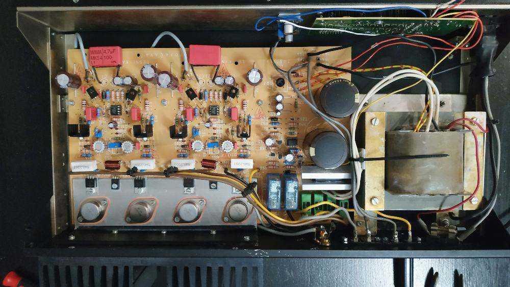

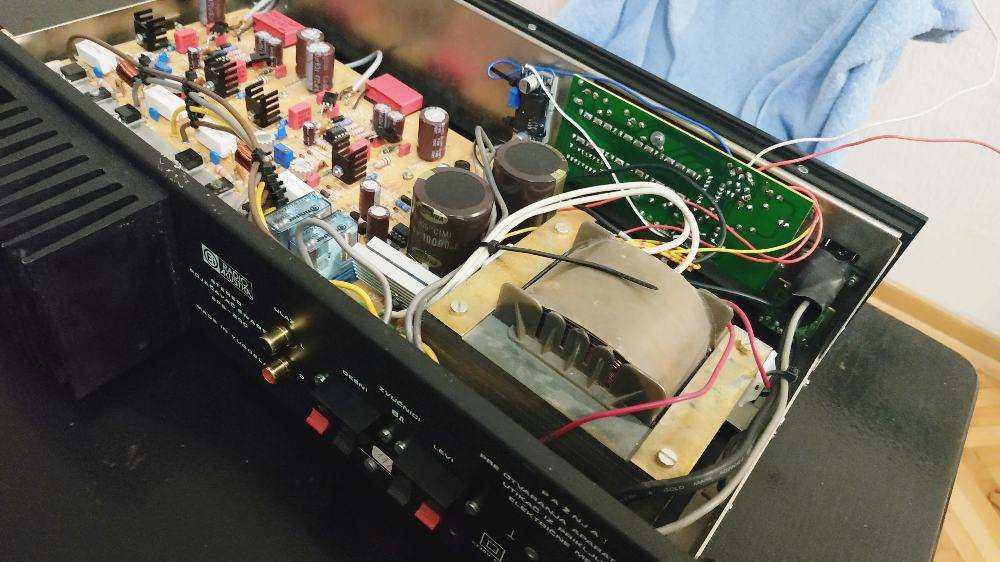

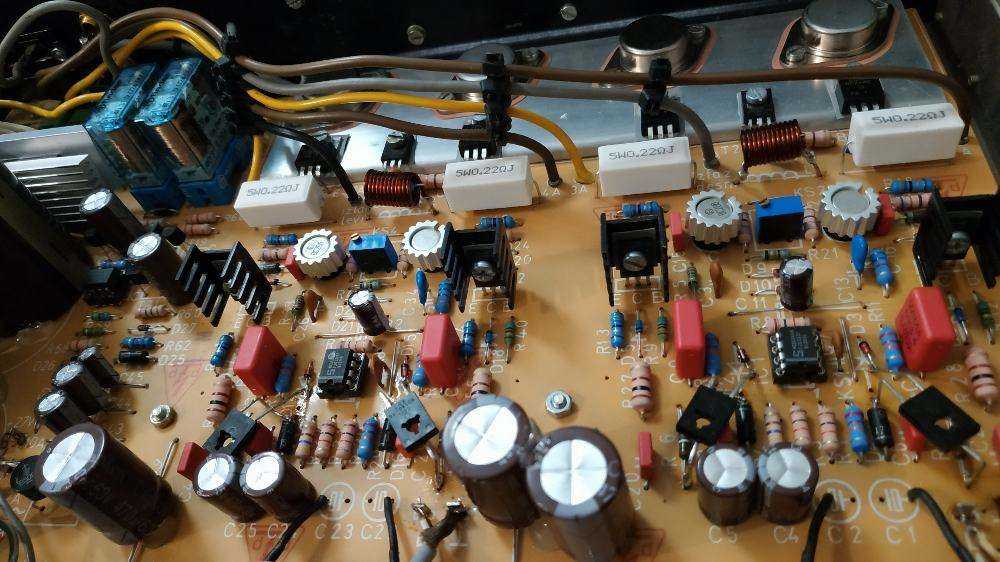

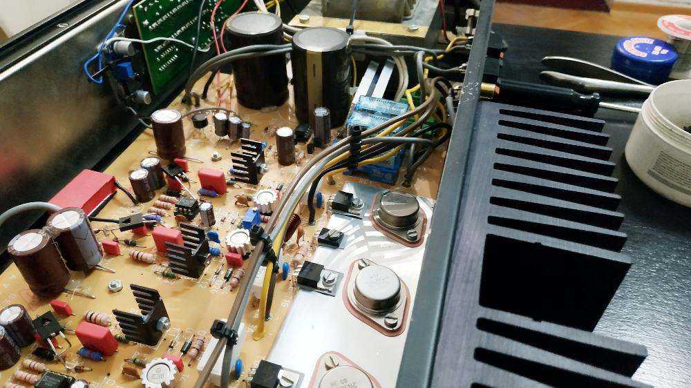

Aleks_00 Napisano Oktobar 18, 2020 Share #962 Napisano Oktobar 18, 2020 SPS-200 je danas puko, pre 3 meseca sam ga doneo na vikendicu gde pravim sobu samo za slusanje muzike, sada ga ubadam u struju palim zastite okidaju i ostavljam ga da postigne radnu temperaturu. Da naglasim nista nije bilo zakaceno na pojacalo ni ulaz ni izlaz. Dok sam sredjivao kutije gde ce da stoje i premestao namestaj posle nekih 3 minuta cujem zastita se pali i pau, puca elektrolit od 10uF 100v na semi C39. U stanu sam slusao pojacalo mesec dana sve je radilo perfektno. Da nagflasim da je ovde poprilicno hladno i da je niska temperatura u sobi. Link to comment Podeli na ovim sajtovima More sharing options...
Zen Mod Napisano Oktobar 18, 2020 Share #963 Napisano Oktobar 18, 2020 Gremlini ne pogadjaj scenario, trazi sta je crklo i popravljaj Link to comment Podeli na ovim sajtovima More sharing options...
Aleks_00 Napisano Oktobar 18, 2020 Share #964 Napisano Oktobar 18, 2020 @Zen Mod Nema mi druge, nosim ga nazad kuci i pregled situacije Link to comment Podeli na ovim sajtovima More sharing options...
Gosha Napisano Oktobar 18, 2020 Share #965 Napisano Oktobar 18, 2020 2 hours ago, Aleks_00 said: SPS-200 je danas puko, pre 3 meseca sam ga doneo na vikendicu gde pravim sobu samo za slusanje muzike, sada ga ubadam u struju palim zastite okidaju i ostavljam ga da postigne radnu temperaturu. Da naglasim nista nije bilo zakaceno na pojacalo ni ulaz ni izlaz. Dok sam sredjivao kutije gde ce da stoje i premestao namestaj posle nekih 3 minuta cujem zastita se pali i pau, puca elektrolit od 10uF 100v na semi C39. U stanu sam slusao pojacalo mesec dana sve je radilo perfektno. Da nagflasim da je ovde poprilicno hladno i da je niska temperatura u sobi. Cerkli izlazni tranzistori, uvek pukne taj elko kad pregore izlazni. Svi SPS-200 koji su svojevremeno dolazili na servis, imali su takvu kombinaciju pregorelih komponenti. Zasto se to desava iz cista mira, nem pojma. Link to comment Podeli na ovim sajtovima More sharing options...
Aleks_00 Napisano Oktobar 18, 2020 Share #966 Napisano Oktobar 18, 2020 @Gosha Crkli izlazni, nisu originali sada sma ih otvorio. Placeni 750 din u MG elektronik. Da li neko ima neke originale placam koliko kosta. Link to comment Podeli na ovim sajtovima More sharing options...
vladd Napisano Oktobar 18, 2020 Share #967 Napisano Oktobar 18, 2020 Nece tu pomoci, originalisanje komponenti. Nesto se desava pri ukljucenju, neka nesimetrija napajanja ili lecovanje, pri kojoj se VAS stepen ukljucuje nekorektno i otvara izlazne do maksimuma. A pride ne pomazu inverzno postavljene diode i kod cipa i na izlazu, a ni strujna zastita. To sto je kond 100V pukao na 80V je posebna enigma, osim ako nije dobio inverzno napajanje... Razmisliti o nekoj opciji postavljanja releja na napajanje, i nekog kola za zastitu, narocito zbog izlaznih tranzistora, da se ne pretvori u preskup sport... Link to comment Podeli na ovim sajtovima More sharing options...
Aleks_00 Napisano Oktobar 18, 2020 Share #968 Napisano Oktobar 18, 2020 @vladd Ja ovde vidim da ce od SPS-a da ostane samo trafo i vu metar, jer me 6 put zeza, zadnji put sam plocu oljustio do kraja sve zamenio do zadnjeg dela i opet radi radi i crkne. Primetio sam da nekad hoce sam da digne mirnu struju u nebesa kad je hladan. Link to comment Podeli na ovim sajtovima More sharing options...
