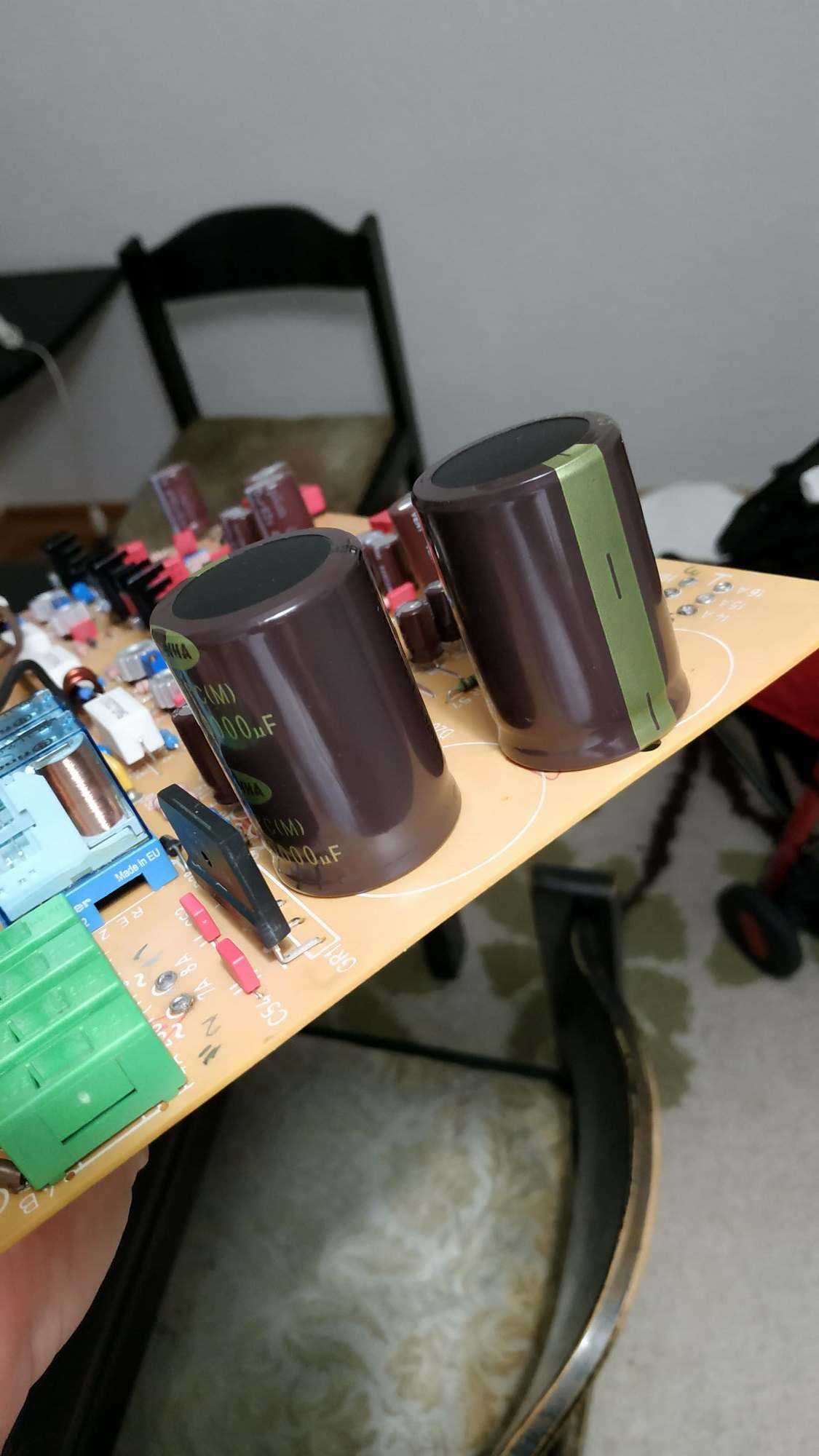

Nislija Napisano Maj 8, 2020 #775 Napisano Maj 8, 2020 Samwha kondovi legli ko budali samar... ? Ako se ne uspavam, veceras seckam stampu i pravim emiter-follower kolo i stavljam hladnjake na grec... Taman da razbijem malo ovu raspravu... ? NIXIE, mutayu and vladd je reagovao/la na ovo 2 1

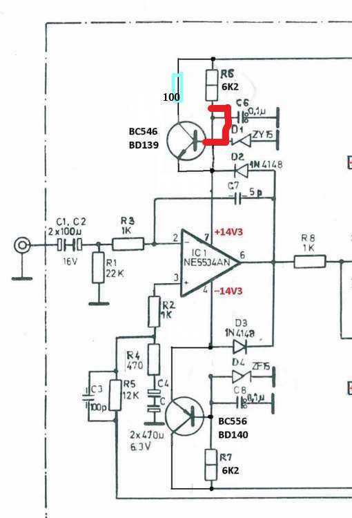

vladd Napisano Maj 8, 2020 #776 Napisano Maj 8, 2020 Proveri poziciju triput. Otpornik-zenerka i masa imaju tri tacke, ulaz(pre otpornika), izlaz(posle otpornika) i gnd. Isto to ima i otpornik+ zenerka i tranzistor, jedan ili dva spoja mogu nad stampom. Nisam pristalica secenja stampe. Cak mali kond za stabilizaciju zenerke moze da bude zalemljen direkt na zenerku. Nije lako za nacrtati, ali ako das sliku tog dela stampe, mozda se pomogne.
чика-Брка Napisano Maj 8, 2020 #777 Napisano Maj 8, 2020 7 minutes ago, Nislija said: Samwha kondovi legli ko budali samar... ? Ako se ne uspavam, veceras seckam stampu i pravim emiter-follower kolo i stavljam hladnjake na grec... Taman da razbijem malo ovu raspravu... ? Samwha su odlicni kondovi. bolji od mase laznjaka na trzistu. koristim ih za napajanja vec duze vreme. i "normalne" (50-63V) a i HV (400-450V). Nislija je reagovao/la na ovo 1
Nislija Napisano Maj 8, 2020 #778 Napisano Maj 8, 2020 pre 1 sat, чика-Брка reče Samwha su odlicni kondovi. bolji od mase laznjaka na trzistu. koristim ih za napajanja vec duze vreme. i "normalne" (50-63V) a i HV (400-450V). Znaci nisam omasio :)

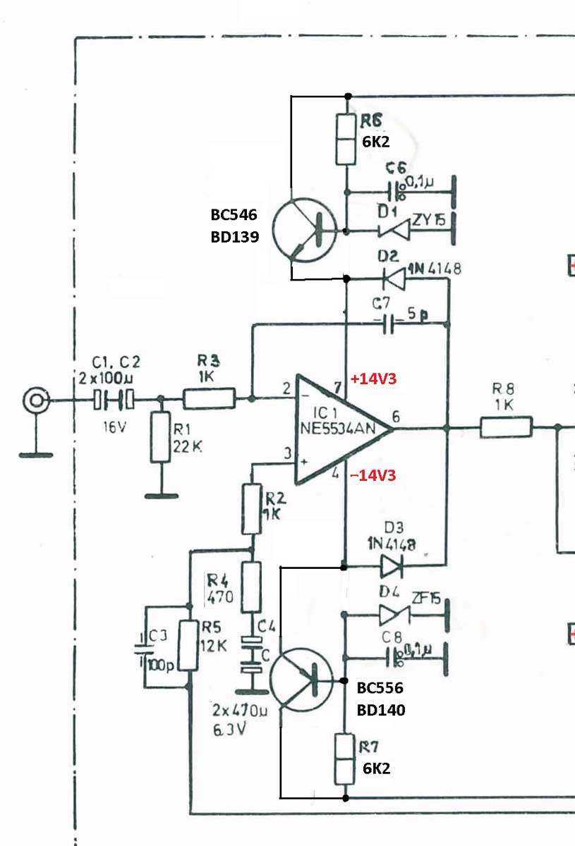

Nislija Napisano Maj 8, 2020 #779 Napisano Maj 8, 2020 pre 1 sat, vladd reče Proveri poziciju triput. Otpornik-zenerka i masa imaju tri tacke, ulaz(pre otpornika), izlaz(posle otpornika) i gnd. Isto to ima i otpornik+ zenerka i tranzistor, jedan ili dva spoja mogu nad stampom. Nisam pristalica secenja stampe. Cak mali kond za stabilizaciju zenerke moze da bude zalemljen direkt na zenerku. Nije lako za nacrtati, ali ako das sliku tog dela stampe, mozda se pomogne. Mislim da mora da se secne izmedju ove dve diode D1 i D2, fabricki je tu spoj... Zen je pre neki dan odradio ovo... Sa tim sto bi baza isla na D1, a emiter na na D2 ili na pin 7 OP ampa. Jedino mi kolektor bio nejasan tj sa koje strane otpornika. Pa sam skontao da proverim provodljivost pre i posle njega pa gde zapisti tu da ga lemim (mislim na ploci, ovde se vidi gde ide)

vladd Napisano Maj 9, 2020 #784 Napisano Maj 9, 2020 Spojevi oznaceni crveno mogu da idu iznad stampe, pa ne treba seci. Ako olaksava posao, kolektoru se moze dodati 100 oma otpornik sa strane visokog napona. Prakticno 100-470, sta se ima, cetvrtinu vata. Ako seces stampu, seces je sa dva reza rastojanja 1mm, za eventualiju reparacije, a i tako je urednije i sigurno razdvojena veza. Nislija je reagovao/la na ovo 1
Nislija Napisano Maj 9, 2020 #785 Napisano Maj 9, 2020 pre 4 časa, vladd reče Spojevi oznaceni crveno mogu da idu iznad stampe, pa ne treba seci. Ako olaksava posao, kolektoru se moze dodati 100 oma otpornik sa strane visokog napona. Prakticno 100-470, sta se ima, cetvrtinu vata. Ako seces stampu, seces je sa dva reza rastojanja 1mm, za eventualiju reparacije, a i tako je urednije i sigurno razdvojena veza. Ne bi sekao stampu ako ne moram. Probacu ovako kao sto si nacrtao. 6K2 ostaje u oba slucaja jel da?
Zen Mod Napisano Maj 9, 2020 #786 Napisano Maj 9, 2020 ko je ovde corav? ako se ne presece postojeci vod izmedju zenera i napojnog pina OP , gde da se umetne CE od tranzistora? ili je cilj da se stavi tranzistor kao lepotinja, da cuci a ne radi nista ? Nislija - uradi kako sam nacrtao ili nemoj uraditi nikako Nislija je reagovao/la na ovo 1
Nislija Napisano Maj 9, 2020 #787 Napisano Maj 9, 2020 pre 41 minuta, Zen Mod reče ko je ovde corav? ako se ne presece postojeci vod izmedju zenera i napojnog pina OP , gde da se umetne CE od tranzistora? ili je cilj da se stavi tranzistor kao lepotinja, da cuci a ne radi nista ? Nislija - uradi kako sam nacrtao ili nemoj uraditi nikako Javol her commandant!! ?
vladd Napisano Maj 9, 2020 #788 Napisano Maj 9, 2020 Prekid je izdignuti R6, sto snabdeva izdignutu zenerku i bazu.
Zen Mod Napisano Maj 9, 2020 #789 Napisano Maj 9, 2020 10 minutes ago, vladd said: Prekid je izdignuti R6, sto snabdeva izdignutu zenerku i bazu. onda treba izdignuti i bazu i zener i kond i otpornik nije jednostavniji jedan sec skalpelom? ko da je od zlata pcb, sanjale layout japanske device......
vladd Napisano Maj 9, 2020 #790 Napisano Maj 9, 2020 Pda, cela crvena veza iznad stampe... Nije od zlata ali je krs, pa secenje samo pojaca kilavost.
