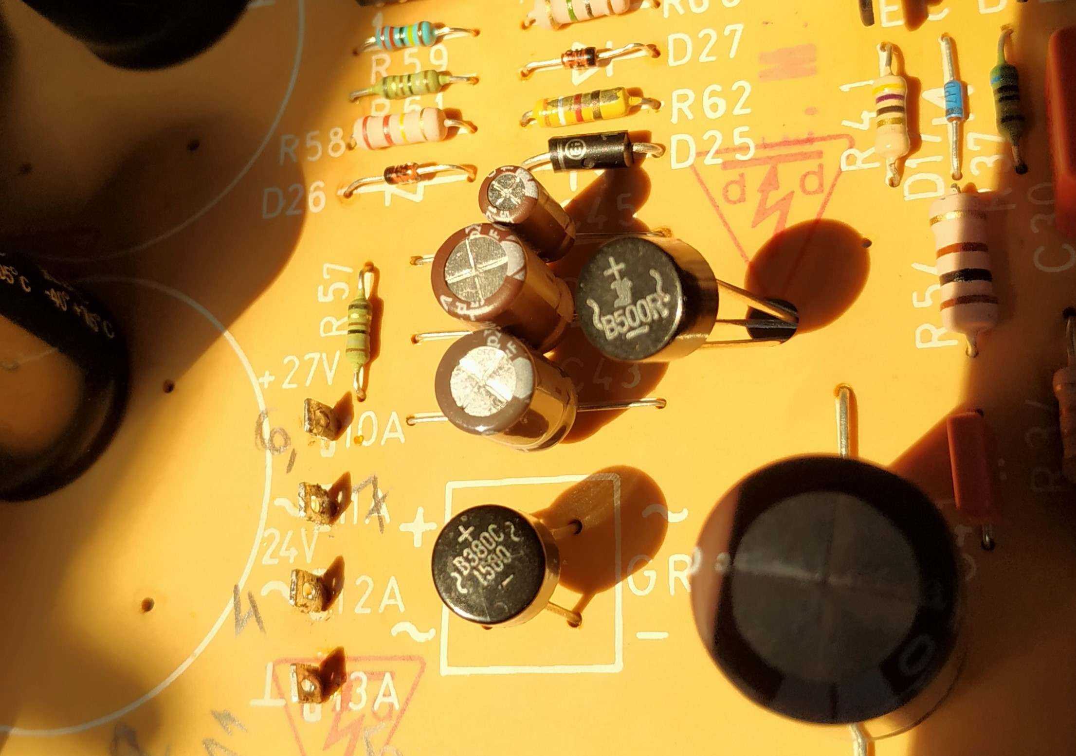

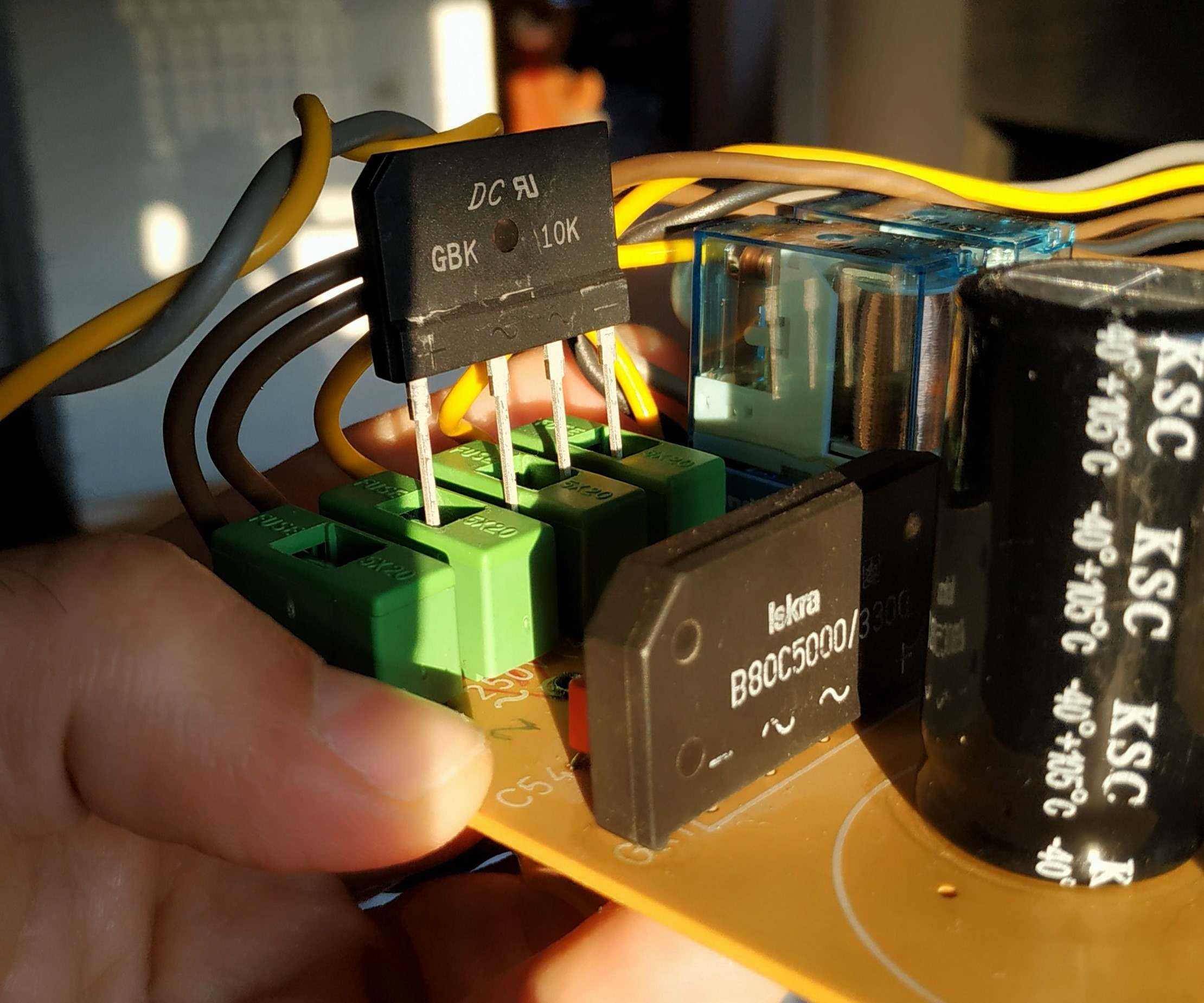

Iskopah ove grec-ove... Ovaj okrugli mislim da moze da se zameni sa postojecim, jel da? Ali ovaj redni je po specifikacijama veci ali su mu pinovi okrenuti, jel moze samo da se okrene?
pre 9 minuta, NIXIE reče
Može i jedno i drugo.
Kod ovog velikog samo da se oznake gadjaju sa oznakama na PCBu jel tako, nebitno u kojoj je poziciji? A o kakvom je to posebnom napajanju pricao za opampove umesto Zenerice? Jel da se uplicem uopste u to ili ne?
Oznake da se poklapaju, samo to je bitno, ako okreneš grec pogrešno stradaće svi elektroliti. Odmakni ga 10mm od PCB malo bolje će se hladiti.
Prepravka napajanja za OP, nisam siguran da ima mesta na PCB. Ja bih to preskočio, osim ako vladd ima konkretan predlog. Napajanje svira, boljitka će biti.
Ja bih recimo uzeo poseban mali trafo 2x15V - 5VA i uradio stabilizaciju sa LM317/337 samo za ta dva OP. Ne bih koristio glavno napajanje za to kao što je na šemi. U kutiji mislim da ima mesta za to.
Može se umesto zenerki ubaciti 78L15 i 79L15 samo mora malo da se secka štampa. Njih zaštitiš zenerkama od 24V koje ništa ne rade kad je sve u redu.
