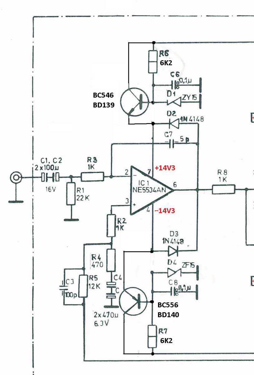

Zen Mod Napisano Maj 6, 2020 Share #721 Napisano Maj 6, 2020 ene, ako sam vas dobro razumeo - dodavanje emiter folowera za napajanje ulaznog IC rutinska stvar koja se radi pri prepravci Quad 405 menjaju se dva otpora, secnu se dva voda i moze i piggy-back ( na strani bakra) da se nakaleme dva tranziporta vladdu bi bilo lakse da je nacrtao isto, no sto se trudio da dokaze pocetniku kako je pametno biti pametan kad ostaris 'vako ko ja, ni pamet ti ne vredi, pa je svejedno prilozeno, odraditi isto na oba kanala zamenski otpori regularni metal film , 0207 size (to mu dodju najobicniji obicni uobicajeni otpornici) Beli_Ninja, Nislija and vladd je reagovao/la na ovo 1 2 Link to comment Podeli na ovim sajtovima More sharing options...
Nislija Napisano Maj 6, 2020 Share #722 Napisano Maj 6, 2020 pre 17 minuta, Zen Mod reče ene, ako sam vas dobro razumeo - dodavanje emiter folowera za napajanje ulaznog IC rutinska stvar koja se radi pri prepravci Quad 405 menjaju se dva otpora, secnu se dva voda i moze i piggy-back ( na strani bakra) da se nakaleme dva tranziporta vladdu bi bilo lakse da je nacrtao isto, no sto se trudio da dokaze pocetniku kako je pametno biti pametan kad ostaris 'vako ko ja, ni pamet ti ne vredi, pa je svejedno prilozeno, odraditi isto na oba kanala zamenski otpori regularni metal film , 0207 size (to mu dodju najobicniji obicni uobicajeni otpornici) Dakle prijatelju, da si mi ziv jos 200 godine!!! Ovo ja zovem pomoc... Svaka cast i hvala! Link to comment Podeli na ovim sajtovima More sharing options...
Nislija Napisano Maj 6, 2020 Share #723 Napisano Maj 6, 2020 @Zen Mod Jel treba hladnjaci za ove BD (stavicu njih)? Ne znam da li ce da greju dosta... Link to comment Podeli na ovim sajtovima More sharing options...
Zen Mod Napisano Maj 6, 2020 Share #724 Napisano Maj 6, 2020 vidis da sam napisao prvo BC546/556 njima ne treba hladnjak rek'o bi da onda ne treba ni za BD Nislija je reagovao/la na ovo 1 Link to comment Podeli na ovim sajtovima More sharing options...
Nislija Napisano Maj 6, 2020 Share #725 Napisano Maj 6, 2020 pre 19 minuta, Zen Mod reče vidis da sam napisao prvo BC546/556 njima ne treba hladnjak rek'o bi da onda ne treba ni za BD Ok. Sto ovo u samom startu nisu napravili, nisu mi jasni... Link to comment Podeli na ovim sajtovima More sharing options...
Zen Mod Napisano Maj 6, 2020 Share #726 Napisano Maj 6, 2020 eh, sad ....... nije to jedino usko grlo ..... odnosno , nije to prvo i najvaznije dobar je to amp, kad ga jeftinije safatas na oglasima rekoh ranije - workhorse u kaficima - kupis, refresh, stavis, zovu te posle 10 godina nesto da vidis .......... a ono svako vece radi cakcakcak zastita , jer kelneri i pijani gosti nemaju usi ....... Link to comment Podeli na ovim sajtovima More sharing options...
