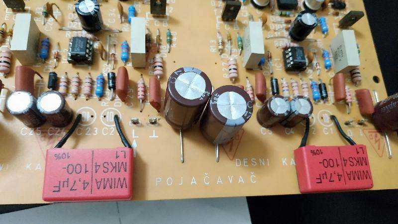

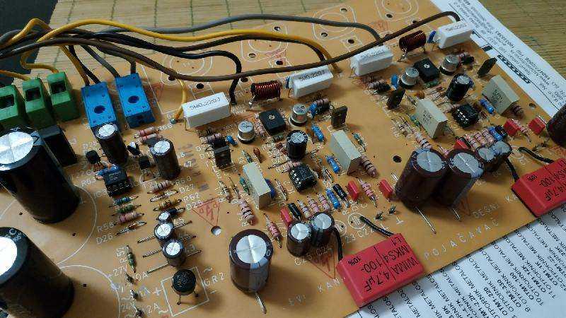

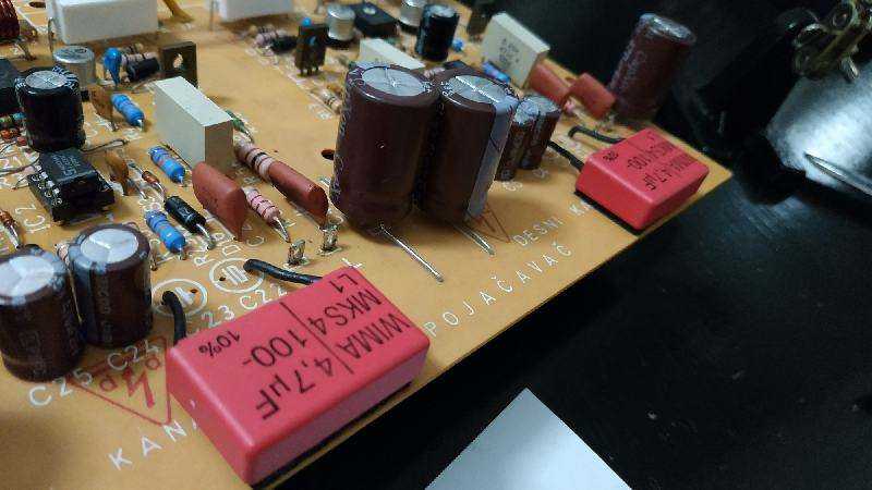

Nislija Napisano April 29, 2020 Share #599 Napisano April 29, 2020 Ubaceni ulazni blok kondenzatori Wima 4.7uF 100V, zamenjeni pojedini keramicki, ali mi malo cudno ovi recimo C27, C29, C8 i C6 (kao i C41, C42, C20 I C21) po semi kaze da su 100nF od 100V, a inace su originalni od 160V. Ja kupio ove Wima male 100nF 100V valjda nece bude problem? Vide se na slikama i stari originalni i novi, odmah iza ovih ulaznih velikih Wima... NIXIE je reagovao/la na ovo 1 Link to comment Podeli na ovim sajtovima More sharing options...
NIXIE Napisano April 30, 2020 Share #600 Napisano April 30, 2020 pre 7 časa, Nislija reče 100nF od 100V, a inace su originalni od 160V Te nisi ni morao menjati, praktično su večiti. Pošto je napon napajanja malo manji od+-50V neće se ništa desiti. Link to comment Podeli na ovim sajtovima More sharing options...

vladd Napisano Maj 2, 2020 Share #611 Napisano Maj 2, 2020 Mogu, po struji posmatrano, da se menjaju, diode iz te serije 1N400X(kao i sve druge serije klasifikovane po naponu) inace treba obratiti paznju na probojni napon, pa koristiti adekvatan. Znaci da! Link to comment Podeli na ovim sajtovima More sharing options...
Nislija Napisano Maj 2, 2020 Share #612 Napisano Maj 2, 2020 pre 2 minuta, vladd reče Mogu, po struji posmatrano, da se menjaju, diode iz te serije 1N400X(kao i sve druge serije klasifikovane po naponu) inace treba obratiti paznju na probojni napon, pa koristiti adekvatan. Znaci da! Ok Zamenio sam ove 1N4003 sa 4007 na kanalima, a ovaj na zastiti zamenicu sa 4003 pa cemo da vidimo... Ili ce mu zivot biti cvece ili njega vise biti nece Link to comment Podeli na ovim sajtovima More sharing options...
vladd Napisano Maj 2, 2020 Share #613 Napisano Maj 2, 2020 1N4003 pokriva sve napone na tom pojacalu, a 1N4007 pokriva sve napone u kuci i komsiluku... https://www.alliedelec.com/m/d/bb9a259448b14928d5192be2c57eb9df.pdf Link to comment Podeli na ovim sajtovima More sharing options...
