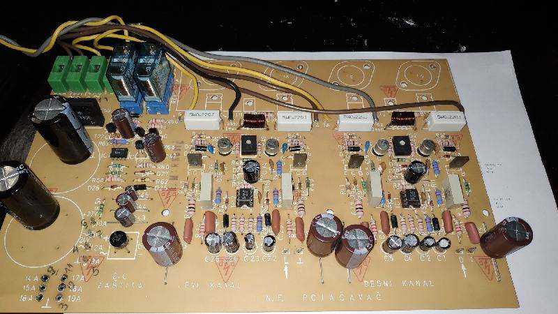

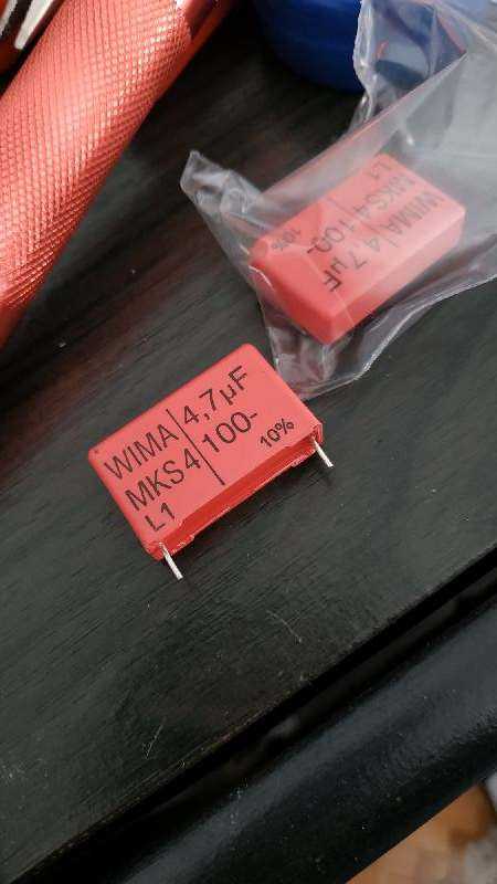

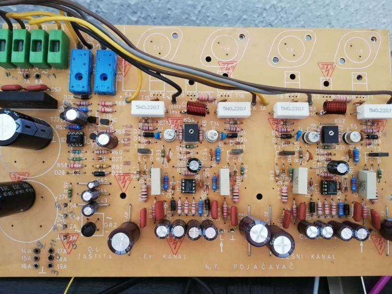

Nislija Napisano April 28, 2020 #578 Napisano April 28, 2020 Zeznuh se sa ulaznim elkovima. Danas sam uzeo WIMA MKS4 4,7uF 100V pa cu da probam nekako da ih upasujem, ali vidim da im ne gine neka budzevina sa produzavanjem nozica i buzir pride. Najverovatnije iz zalepim topljenom plastikom za pertinaks...
Nislija Napisano April 28, 2020 #579 Napisano April 28, 2020 Znaci skidam C1 i C2 na jednom i iste takve na drugom kanalu i stavljam WIMA i prakticno premoscavam oba mesta tj. + sa jednog na + sa drugog ako se ne varam? NIXIE je reagovao/la na ovo 1
Zen Mod Napisano April 28, 2020 #580 Napisano April 28, 2020 cini se da imas jako dobru i citljivu semu (bar mi se cini da je bolja od objavljenih ovde), pa je zakaci ako ti nije tesko da, dva elektrolita koji su vezani u red na ulazu menjas jednim blokom usput - bolje da ne koristis podnozja za releje- samo jos jedno kontaktno mesto koje zna biti kriticno s vremenom
Nislija Napisano April 28, 2020 #581 Napisano April 28, 2020 pre 43 minuta, Zen Mod reče cini se da imas jako dobru i citljivu semu (bar mi se cini da je bolja od objavljenih ovde), pa je zakaci ako ti nije tesko da, dva elektrolita koji su vezani u red na ulazu menjas jednim blokom usput - bolje da ne koristis podnozja za releje- samo jos jedno kontaktno mesto koje zna biti kriticno s vremenom Pa kontam da mi je lakse da menjam releje na podnozju nego da ih lemim / odlemljujem. Ali se slazem da jesu stabilniji kada se direkt leme i bolji kontakt imaju. Sto se seme tice ni najmanji problem nije. Kacim je malo kasnije, nisam pored kompa.

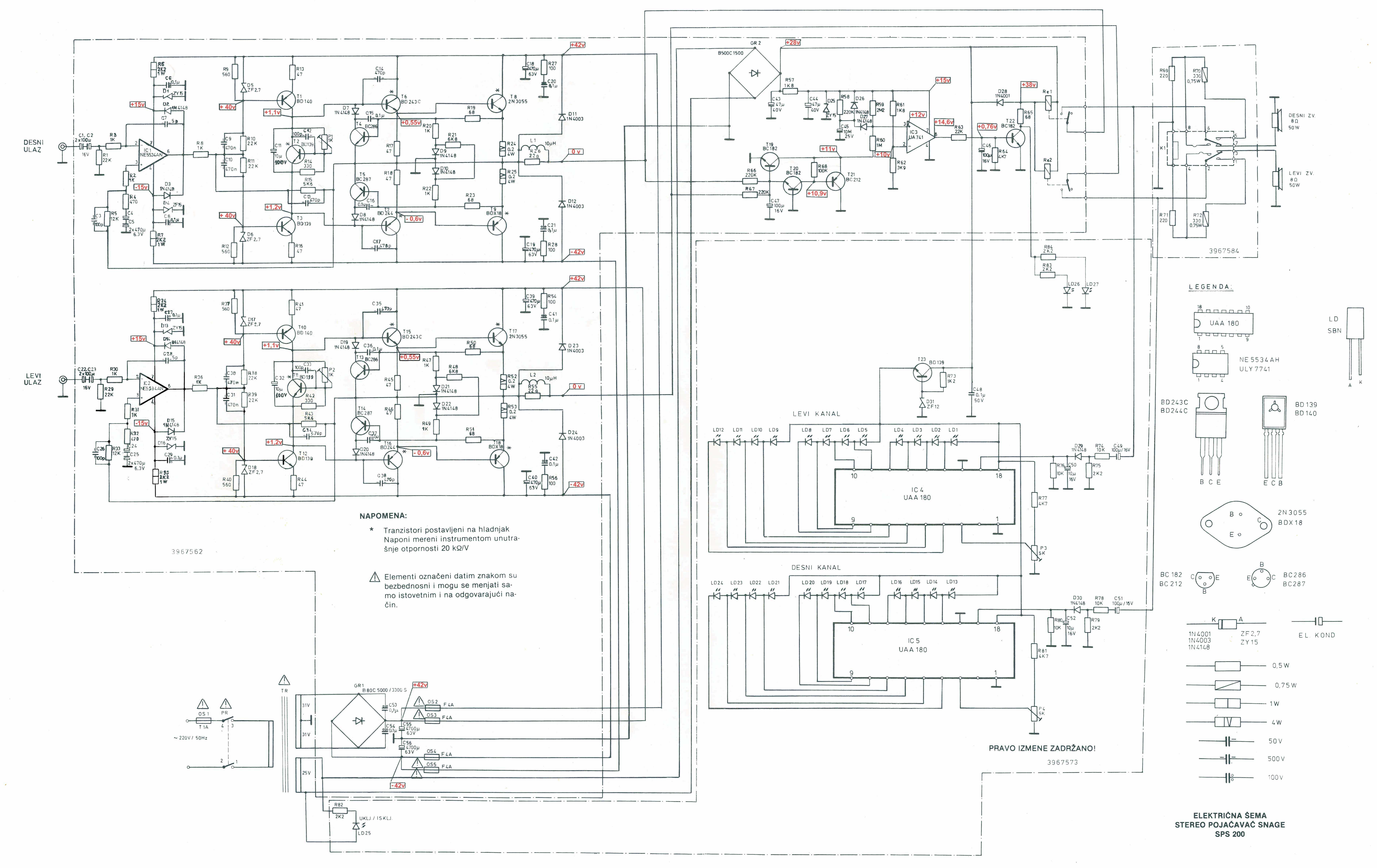

Nislija Napisano April 28, 2020 #584 Napisano April 28, 2020 Evo je sema. Fali mi pola megabajta od ovog ogranicenja za upload fajlova da posaljem full rezoluciju. Morao sam malo da je optimizujem ali mislim da je i dalje vrlo citljiva. Kazite mi da li je dobra ili da je zapakujem pa da je onda posaljem kao fajl...
Zen Mod Napisano April 28, 2020 #585 Napisano April 28, 2020 super je, tnx! Nislija je reagovao/la na ovo 1
Peca ja Napisano April 28, 2020 #586 Napisano April 28, 2020 pre 1 sat, Nislija reče Evo je sema. Fali mi pola megabajta od ovog ogranicenja za upload fajlova da posaljem full rezoluciju. Morao sam malo da je optimizujem ali mislim da je i dalje vrlo citljiva. Kazite mi da li je dobra ili da je zapakujem pa da je onda posaljem kao fajl... Ja je pravio , imam je u full formatu pa kom treba saljem na mail , pun format 15,7 MB
Zen Mod Napisano April 28, 2020 #587 Napisano April 28, 2020 dobra je i ova, super evo , kome vise odgovara pdf SPS200.pdf
