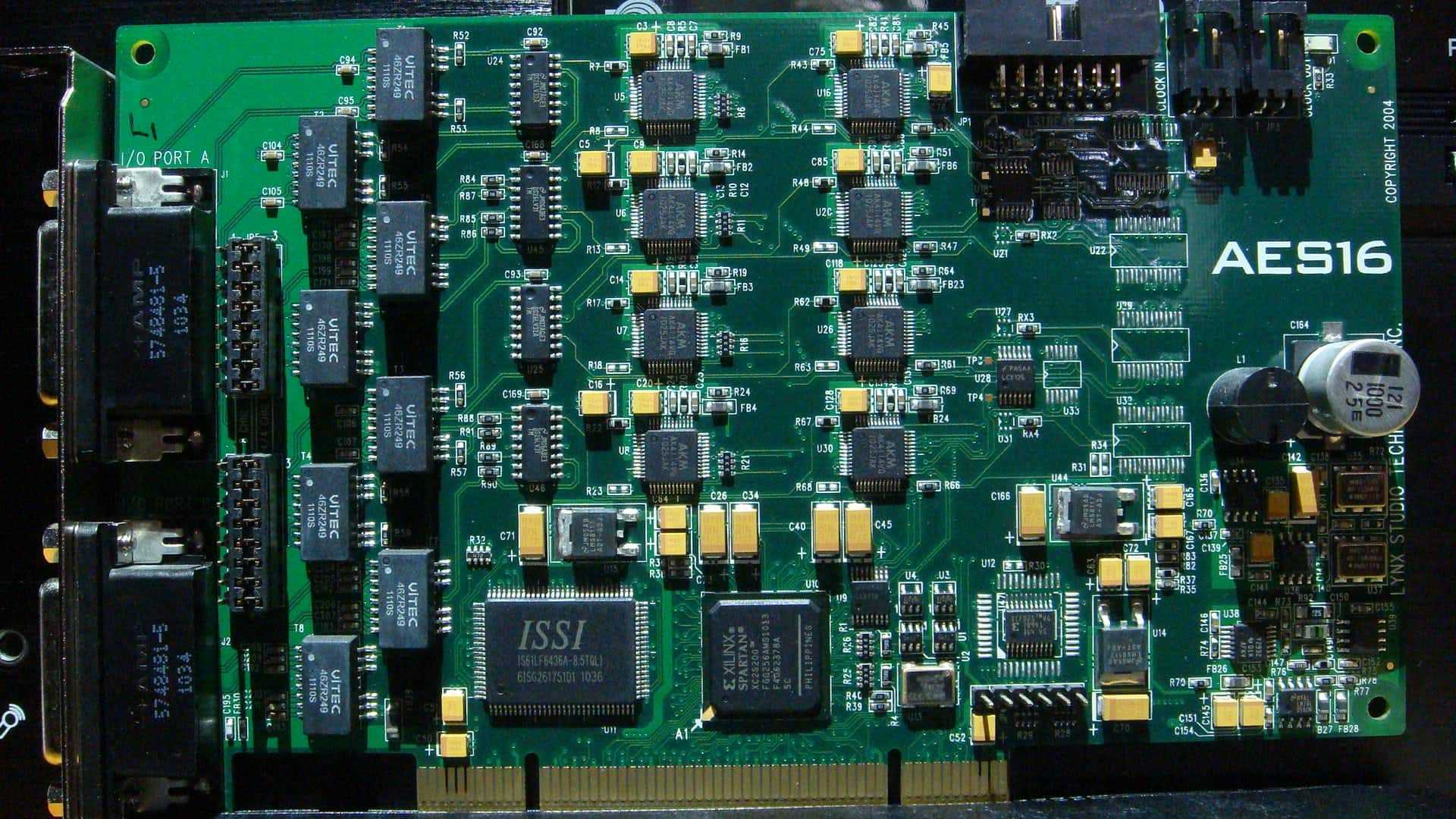

Ta kartica svira kako svira i moze da svira bolje jedino ako je izvadite sa strane i ubacite recimo Lynx aes 16.Inace svi ovi mutant modovi sem igranja ne donose bitnu promenu u zvuku.Nije cela prica u op ampovima.Neki su i lampizirali zvucne kartice pa opet nista.

Lynx AES16 ili AES16e nije opcija jer ja nemam gde to da zabodem, STU je eksterna kartica, a od nje koristim samo SPDIF ulaz, tako da... “Mutant” modovi su doneli dosta poboljšanja, a možda najmanje OPA zamena. Sem Burson V5, oni su uneli ogromnu razliku na gore u odnosu na sve ostale OPA. Najveća razlika na bolje je dobijena krštenim napajanjem i zamenom SPDIF kabla, ali to je već sve spolja.
